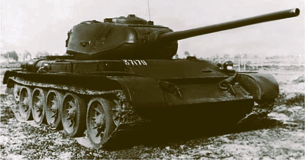

Танк Т-44: отмененный преемник Т-34-85
Поскольку Т-34-85, выпущенный в осенние месяцы 1943 года, был уже на пределе своих характеристик в отношении вооружения и бронезащиты, стало ясно, что усиление этих параметров стало невозможно. В результате началась работа над разработкой нового танка.

В декабре 1943 - январе 1944 года был разработан первый прототип Т-44, весивший 30,4 тонны. За счет компактного двигателя-переднепривода длина боевого отделения увеличилась на 430 мм, а высота танка – на 210 мм. Верхний лобовой лист имел толщину более 75 мм, верхний вертикальный бортовой лист составлял 45 мм и был закрыт накладным бронелистом толщиной до 30 мм. Лобовая броня башни имела толщину 90 мм. Танк был оснащен дизельным двигателем В-2ИС мощностью 500 лошадиных сил.
В январе-феврале 1944 года были изготовлены три опытных образца. Первые два танка были оснащены 85-мм пушкой Д-5Т и спаренным пулеметом ДТ, второй пулемет также был размещен в верхнем лобовом листе корпуса. Третий экспериментальный образец Т-44-122 был оснащен 122-мм пушкой Д-25-44, специально разработанной на заводе № 9. В отличие от пушки Д-25Т, у нее была на 2-4% меньшая мощность выстрела, откатные части были легче и она использовала унитарное заряжание. Диаметр башенного погона у первого и третьего танков составлял 1 800 мм, а у второго - 1 600 мм.
Танк Т-44 прошел испытания на НИБТПолигоне с 19 февраля по 5 марта 1944 г., выявив множество конструктивных недостатков. В мае 1944 года было изготовлено два исправленных танка Т-44. Один из них был подвергнут испытаниям на НИБТПолигоне в июне - июле 1944 года. В августе - сентябре 1944 года был произведен танк третьей модификации - Т-44А.
