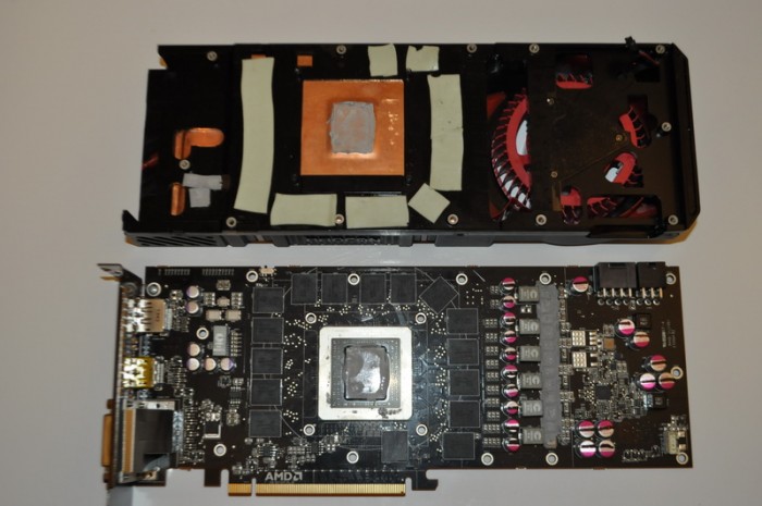

Не сложный процесс. Пломбы нет, на всякий случай отвинчивал через целофан, чтобы не оставить следов на винтах.

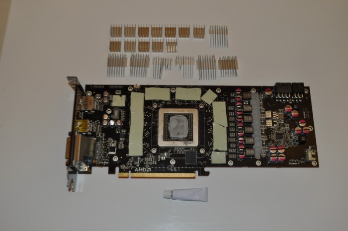

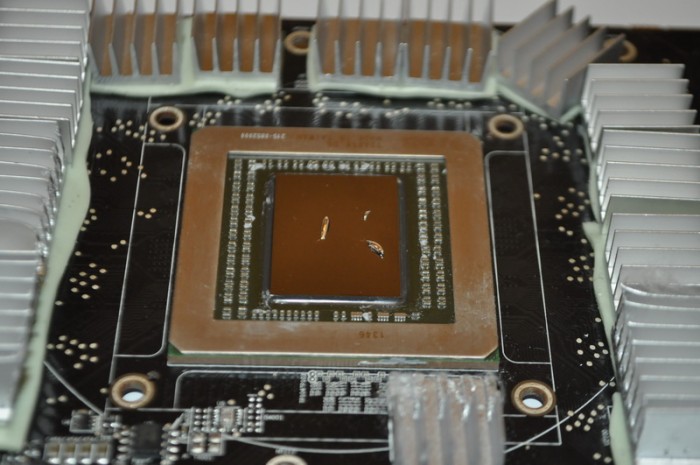

Для памяти и vrm приобрел набор акртик для печи 480. Клеить на чипы радиаторы совершенно не хотел, поэтому решил использовать термоскотч от турбины. Правда все-таки пришлось клеить радиаторы на vrm и один нижний радиатор на память.
Вооружившись ножовкой распиливаю все под размер.
VRM выглядит особенно неэстетично, зато дешево и практично.

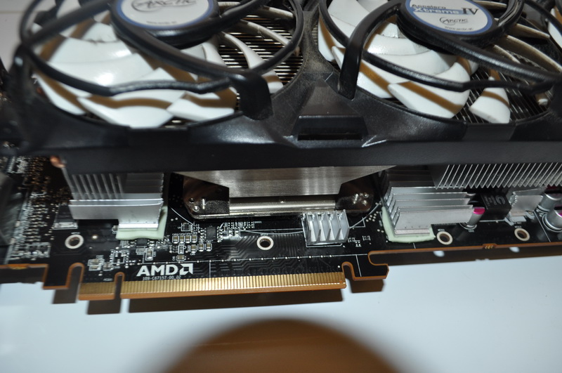

Под чип памяти между pci-e и gpu пришлось частично сточить ребра, т.к. он мешает установке кулера.
На фото ребра не сточены до конца, но в дальнейшем пришлось сточить их до основания.

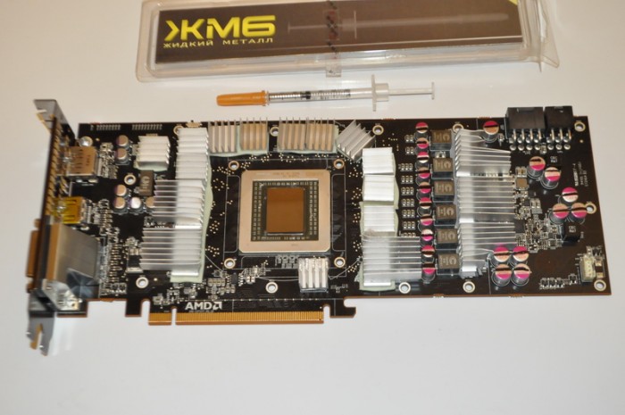

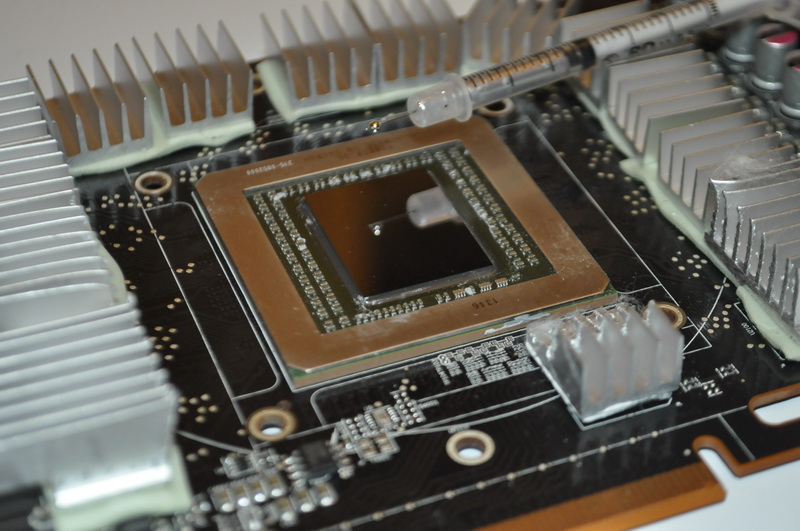

В итоге все это собрав, решил использовать жидкий металл.
Выглядит красиво, но эксперементальным путем выяснил, что нет контакта с подошвой кулера. Пришлось использовать обычную мх-4, т.к. разбираться по какой причине нет контакт сил уже не было. Собрал как есть и денек-другой юзал так. Через некоторое время силы появились и я нанес ЖМ. Взял лак у жены, провел полоску, проверил тестером на токопроводимость, промазал всю эту пежню вокруг чипа. Далее по схеме: обезжирка кристалла, обезжирка подошвы, нанесение на кристалл и на подошву. Чтобы был контакат нанес слоем потолще. Прислонил для пробы — контакт есть. Скринов с замерами на мх-4 я не делал. Но картина на ЖМ после 3х прогонов хевана следуюшая.
Разница между ЖМ и МХ-4 около 4С. В простое вообще разницы нет. Тем кто тотально борется с температурой — однозначно мазать. С учетом, что на турбине я видел 94С, а на аселеро с мх-4 вменяемые 74С — однозначно можно забить на ЖМ:)

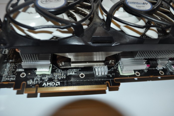

Задний радиатор поставил быстро — раскидал термопрокладку по местам нагрева и установил. Все просто. Прозрачную пленку можно в общем и не стаить, т.к. толщина термопрокладки достаточна, чтобы радиатор не коротил. Прокладка под обратную сторону gpu есессна тоже установлена.

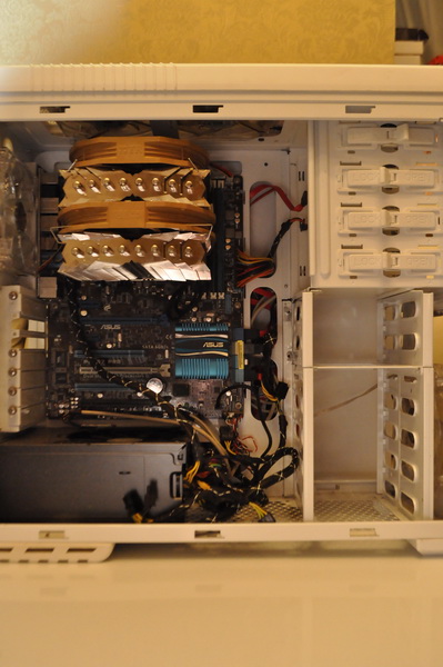

ломаю дорабатываю корпус

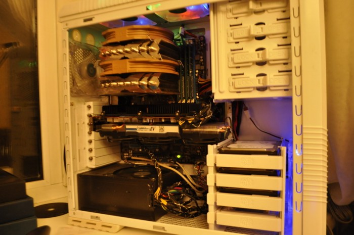

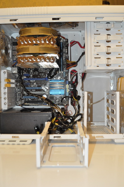

Далее последовала весьма непростая процедура выламывания заклепок от корзины для винтов. Немного отколупал краску.
В будущем предстоит как-то решить вопрос с фиксацией верха корзины. Нужно мастерить какую-то планку, т.к. винтам свойственно проваливатся внутрь из-за гулянья стенок корзины. Задача на потом.

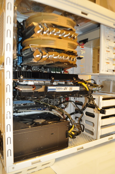

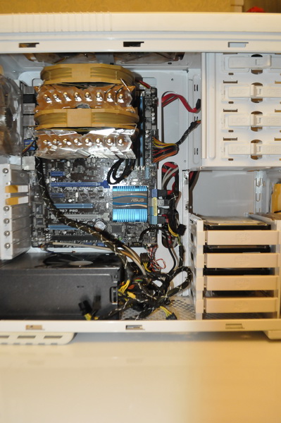

Как видно, карта с кулером прекрасно подходит по длине в таком варианте.

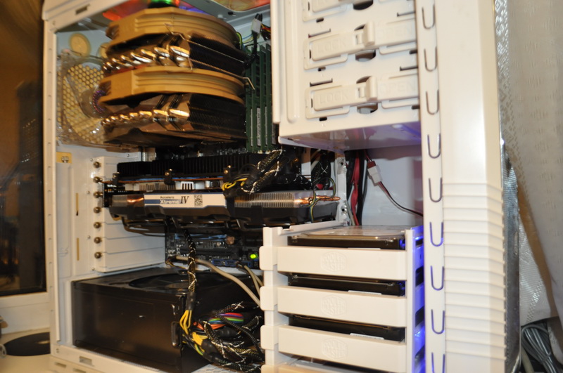

Манипуляция с воздушным потоком
Если ставить серебряную стрелу по вертикальной ориентации с картой в верхнем слоте, то места тыльному радиатору не остается. Решил повернуть кулер на 90гр. Память не мешает.
Конфигурация охлаждения:
Процессорные вентиляторы сверху и посередине направленность потока сверху-вниз
2х120 на «крыше» на забор воздуха
1х120 боковая стенка наружу
БП перевернут и кулер забирает воздух из корпуса
1х140 охлаждает винты, заибрая воздух снаружи
итог >85С по гпу при 100% кулера вк.
Есть над чем подумать, но 5 часов утра, 9 пива во мне, ну его лесом — иду спать.
Денек взял отдыха, собрался с мыслями что и как. В принципе даже при таком «косячном» организации воздушного потока система доставляет акустический комфорт по сравнению с турбиной. Температурный режим немногим отличается, но ушкам хорошо.
Меняю воздушный поток:
Процессорные вентиляторы сверху и посередине направленность потока снизу-вверх
2х120 на «крыше» на выдув воздуха
все остальное без изменений

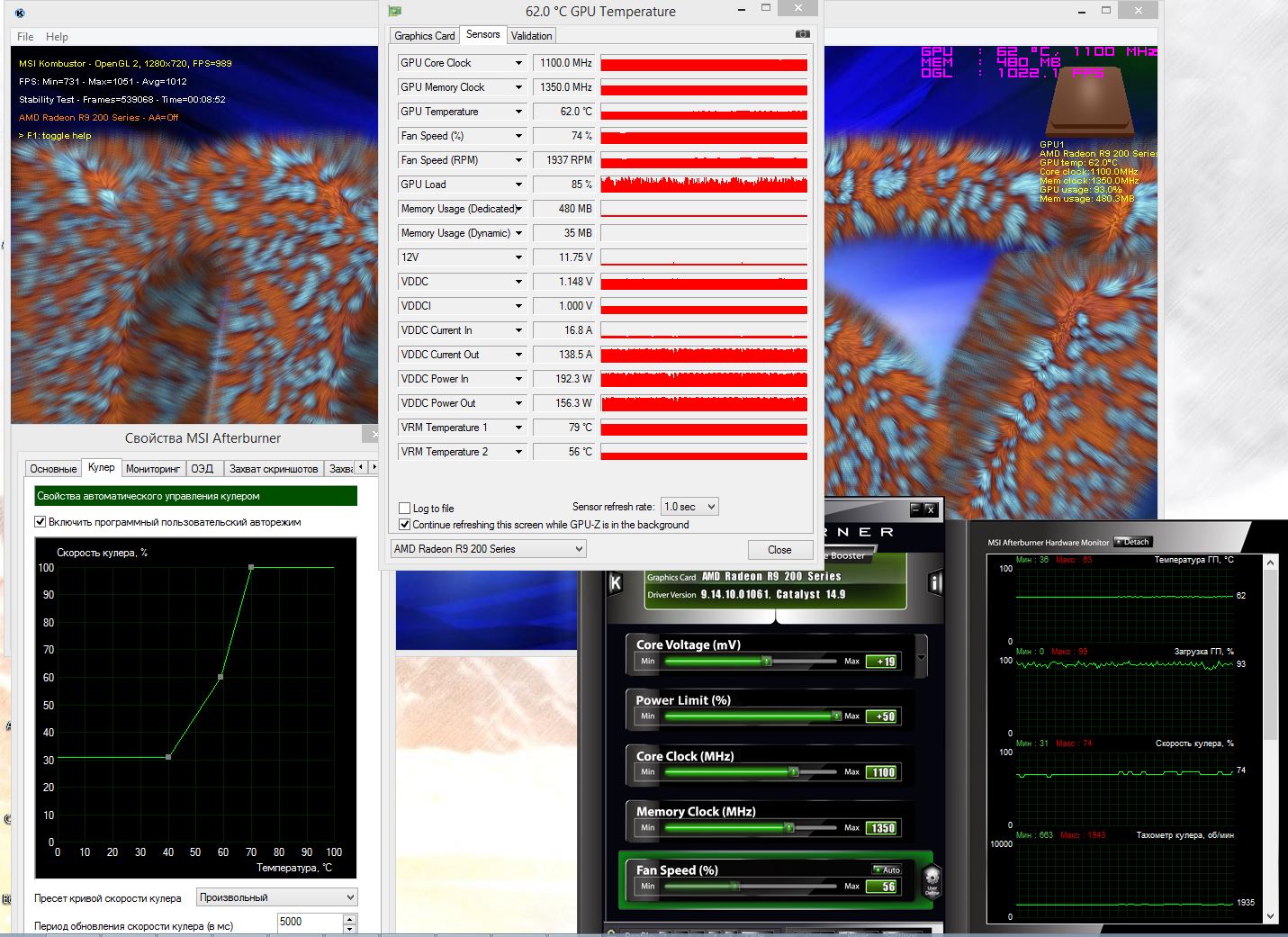

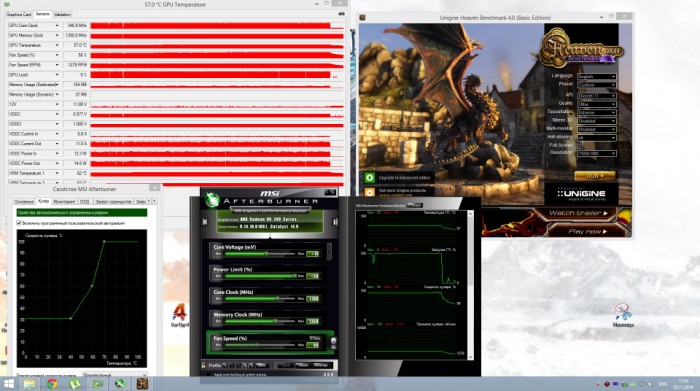

финальный прогон Kombuster
VRM1=79C
VRM2=56C
Экспериментальным путем выяснил, что разницы между вертикальным и горизонтальным положением серебряной стрелы — нет.
Вывод.
Замена штатной турбины на arctic accelero xtreme iv дало существенный спад температуры с 94С до умеренных 74С, если использовать в качествен термоинтерфейса ЖМ — то можно скинуть еще 4 градуса. В итоге больше 70 я не видел.

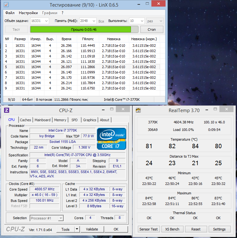

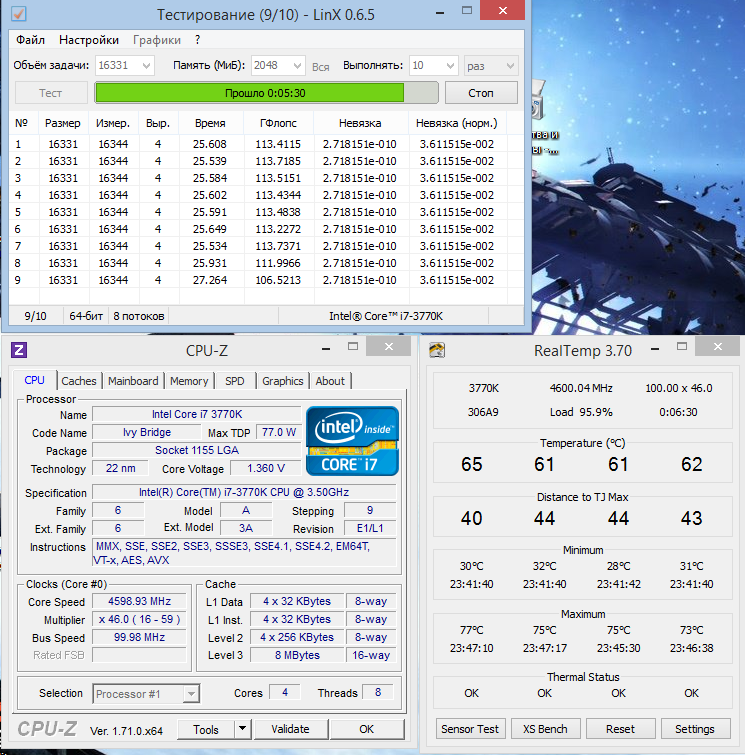

P.S. в качестве бонуса сравнение ЖМ и МХ-4 на проце:)))
МХ-4
ЖМ
