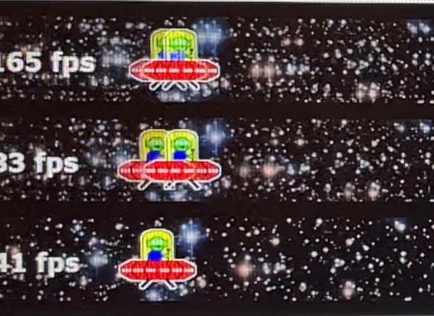

Теперь перейдём к частоте обновления. Как и заявлено производителем монитор выдаёт 165 (а точнее 164.69) Герц из коробки.
UFO тест также проходит без проблем.
Что касаемо гостинга (Ghosting) и времени отклика матрицы - проведя замедленную съёмку в 240 к/с и сравнив соседние кадры, могу сказать следующее: полная смена изображения происходит менее чем за 2 кадра (<8.3 мс), но дольше, чем за 1 (здесь я говорю именно о кадрах камеры, а не монитора).
На соседних кадрах вы можете видеть эффект гостинга (Ghosting). Проанализировав более 100 кадров, мне не удалось найти ни одного, где гостинг бы отсутствовал при 165Hz. Да, на многих кадрах он практически незаметен, но тем не менее мы не можем говорить, что матрица успевает полностью поменять яркость точек с белого на чёрный быстрее 4,16 мс (1/240 c), хоть и близка к этому.
Хоть данный способ тестирования и выглядит довольно кустарно, тем не менее он позволяет оценить реальную задержку переключения цветов. И она находится в диапазоне 4-8 мс.
