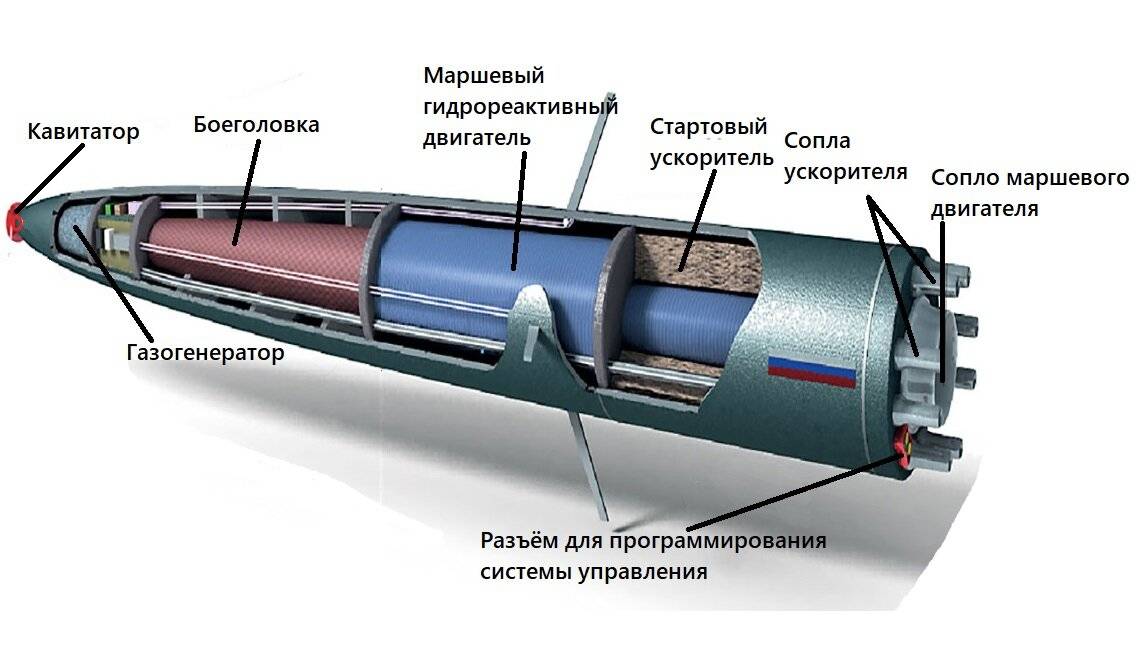

Внутренняя компоновка ВА-111 "Шквал"
Одним из самых инновационных проектов подводного вооружения СССР была кавитирующая торпеда ВА-111 "Шквал". Из-за повышенной секретности проекта, информация о нём стала появляться только спустя десятилетия, и до окончания холодной войны о нём знал только узкий круг разработчиков и военно-политическое руководство страны.

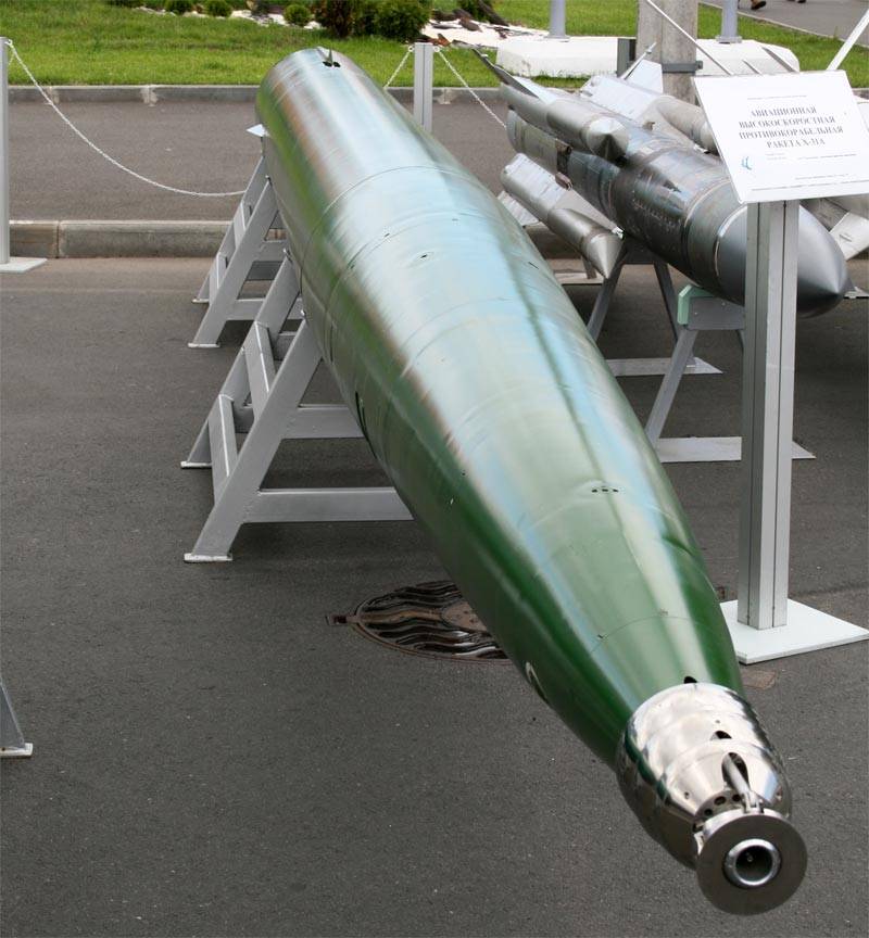

Торпеда ВА-111 "Шквал" с носовым кавитатором
Сложность поддержания процесса суперкавитации состоит в том, что нужно удерживать торпеду в газовом пузыре. Это существенно затрудняет манёвры, так как при изменении курса движения некоторая часть торпеды выходит за пределы кавитационной области, что влечёт за собой гидроудар за счёт столкновения с жидкостью на скорости 370 километров в час. Из-за ограничения манёвренных возможностей, первые версии "Шквала", практически не имели системы наведения, и атаки должны были быть довольно прямолинейными, буквально. Однако, торпеду планировалось оснастить ядерной боевой частью, а это несколько нивелировало слабую точность и практически нулевую манёвренность.

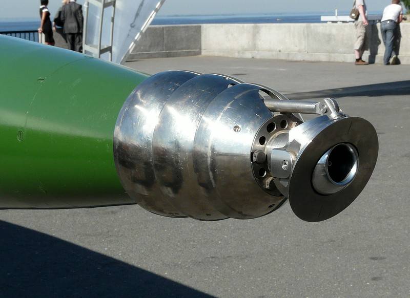

Носовой кавитатор торпеды ВА-111 "Шквал" с изменяемым углом кавитации

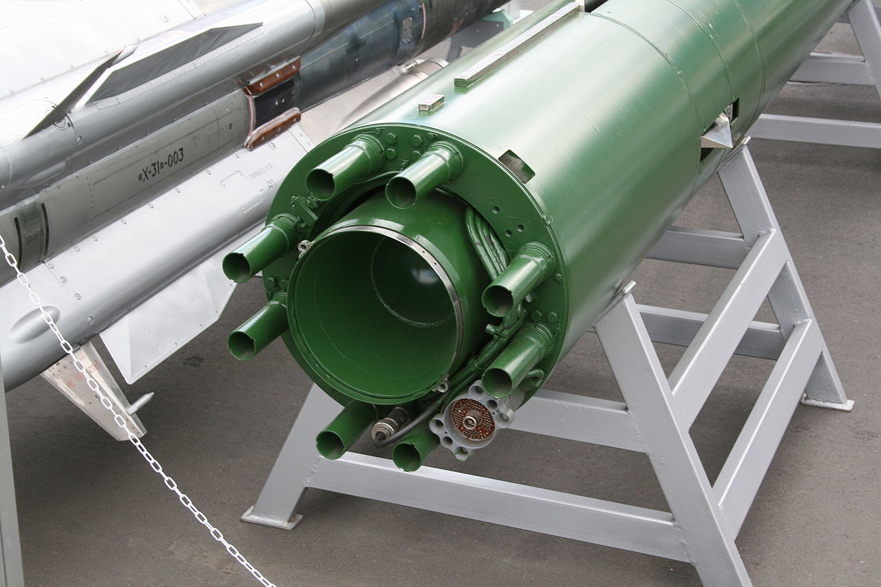

Подводная ракета «Шквал-Э» (вид сзади)
Другим недостатком подобной системы является ограниченность средств для её наведения. Из-за сильного шума, производимого торпедой, встроенные гидролокационные системы наведения будут просто глушиться. Первые версии торпеды были практически неуправляемы, они просто двигались по прямой и через заданное время подрывались. В результате доработок механизм наведения поменялся, сначала торпеда применяет суперкавитацию для рывка, а затем, замедляясь, осуществляет поиск цели.
