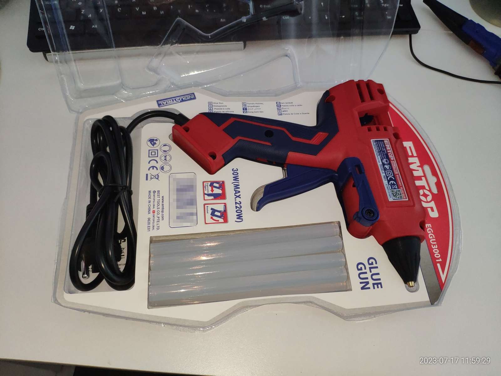

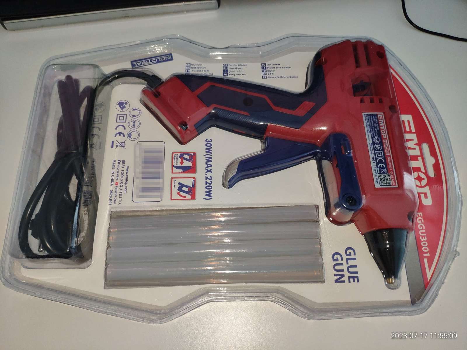

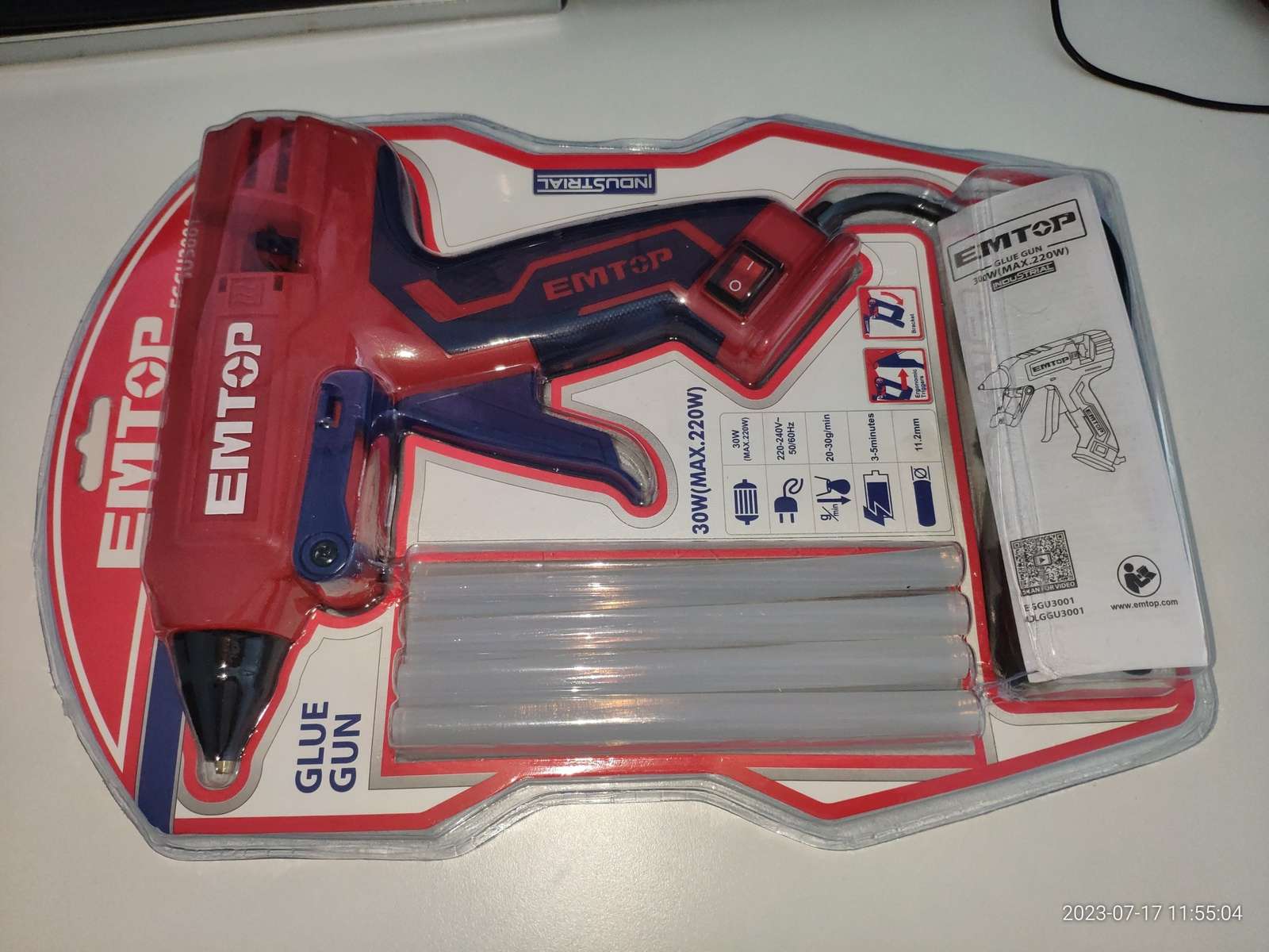

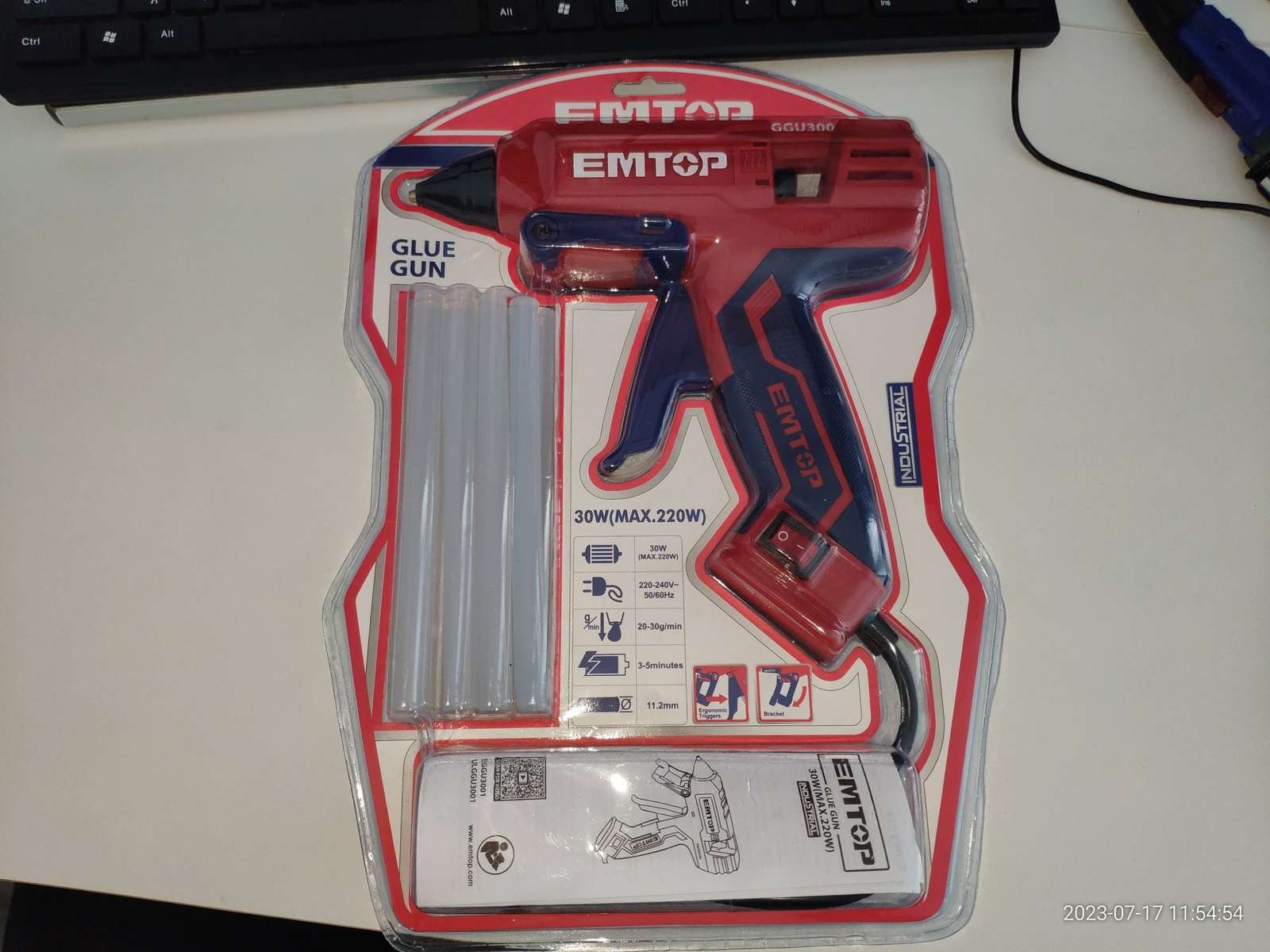

А купил клеевой пистолет EMTOP EGGU3001:

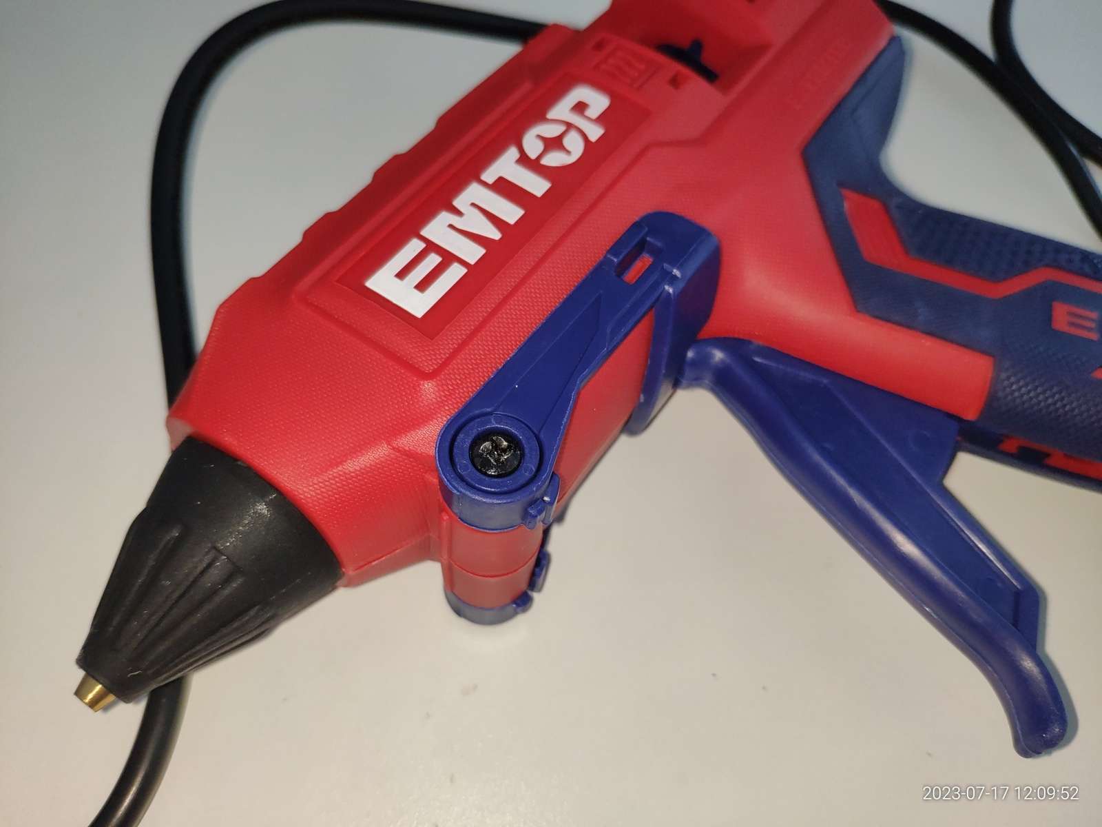

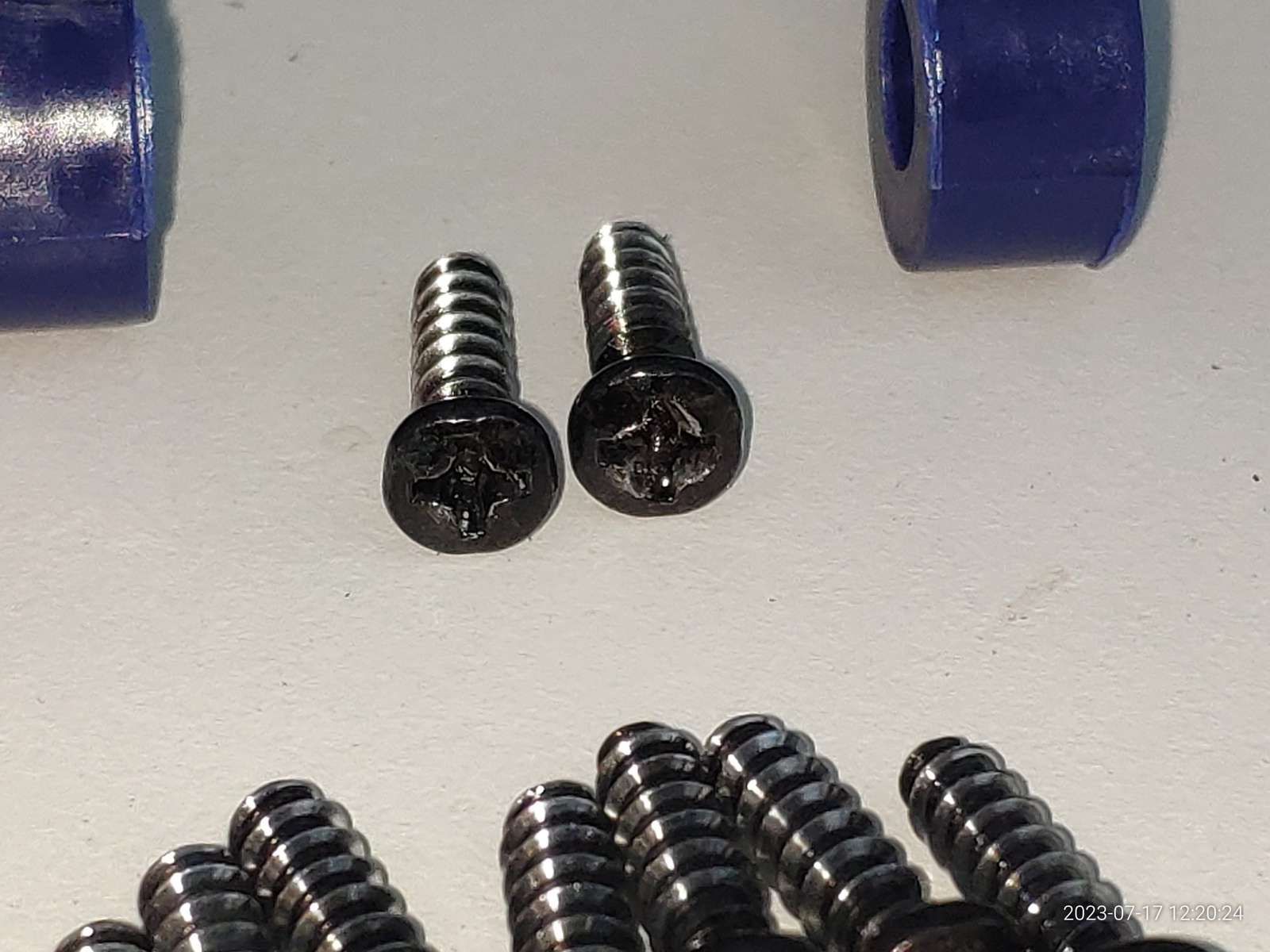

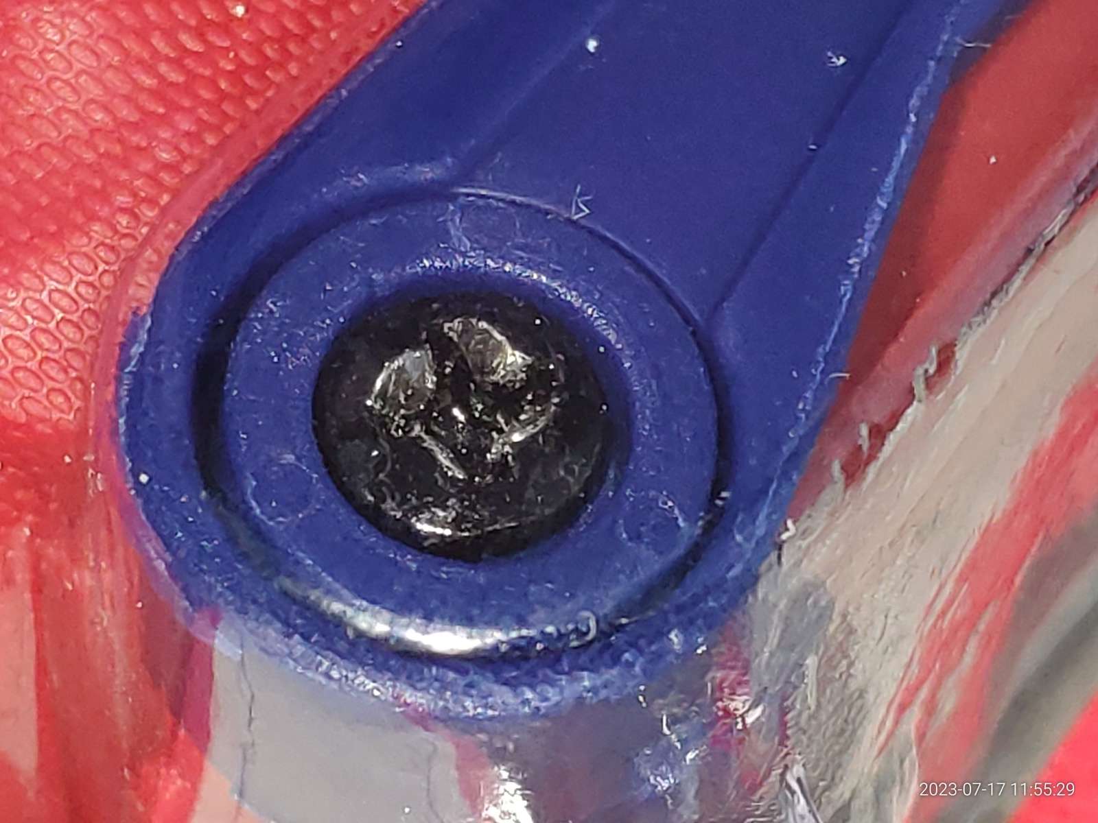

Ещё не распаковав блистер заметил саморез с сорванным шлицом, хм, интересно:

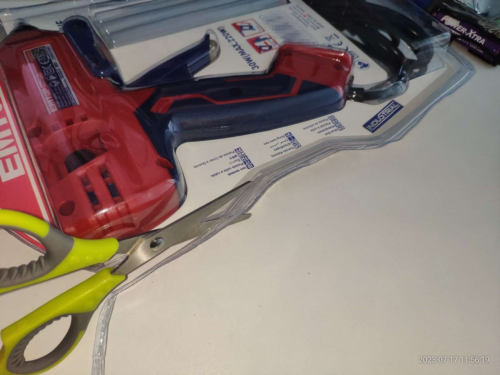

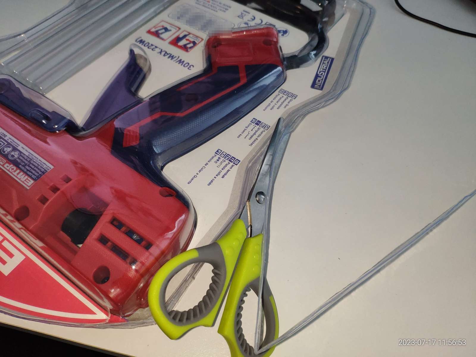

Ножницами аккуратно разрезать блистер проблематично и опасно, можно порезаться о пластик, а канцелярским ножом резать ещё опаснее, можно легко порезаться лезвием ножа, даже с моими навыками и опытом я прямо чувствовал опасность и необходимость соблюдать контр интуитивный, но безопасный хват при вскрытии канцелярским ножом...
Упаковка однозначно плохая, она банально небезопасна при вскрытии, нужно было убрать боковые углубления сделав контур округлым и проблема решилась бы сама собой:
В комплекте есть инструкция, а там предупреждение чтобы пользователь не разбирал корпус, там могут быть незащищённые компоненты под напряжением и они могут ударить током, я не представляю здравомыслящего человека который бы начал разбирать подключенный к электросети прибор, но производитель всё же предупредил:
В общем к инструкции у меня нет претензий, она краткая и понятная, прямо для дураков писали, и это прекрасно, было бы ещё прекраснее если бы дураки умели читать прежде чем лезть в устройства под напряжением, но это уже отхожу от темы.

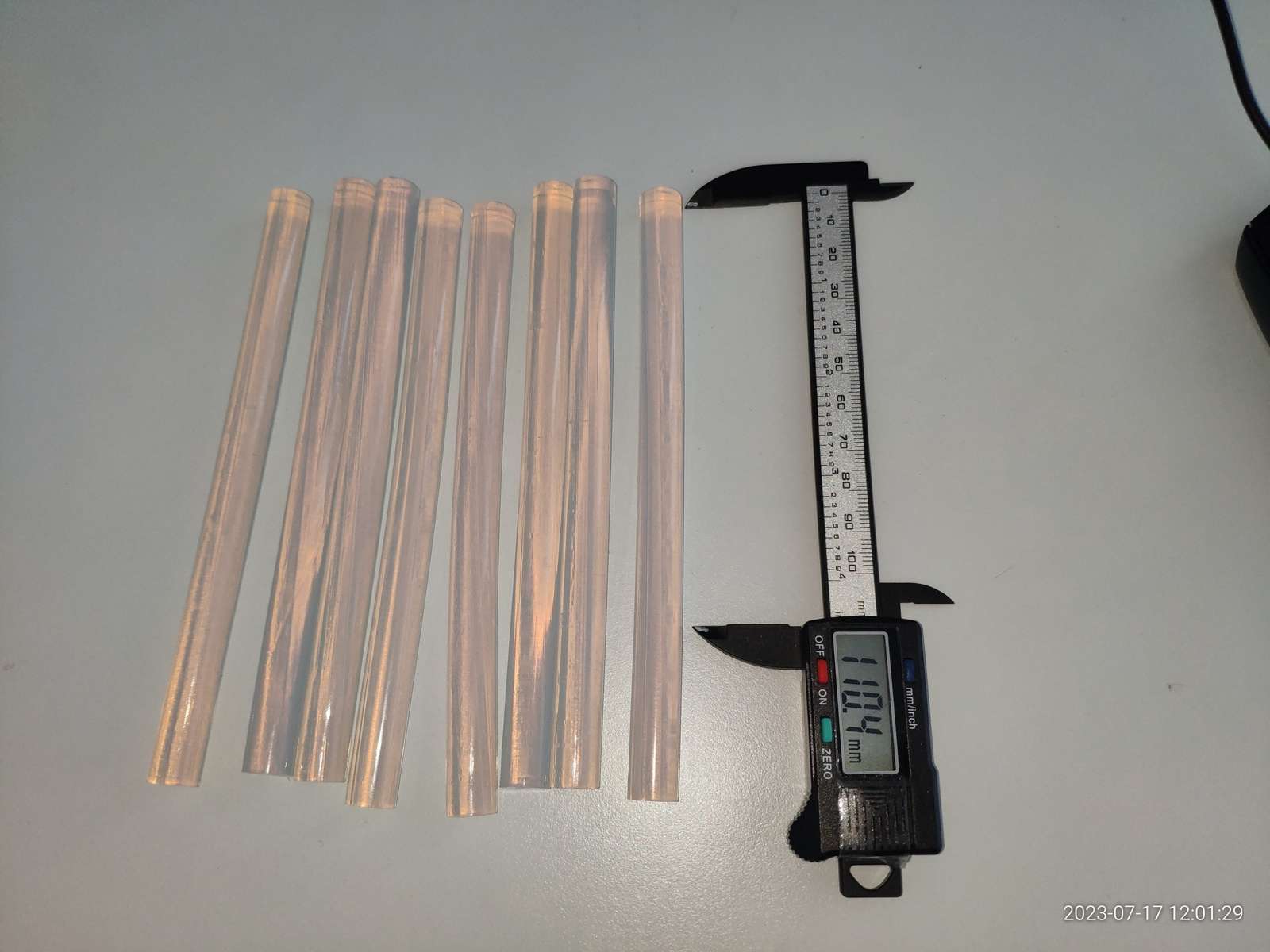

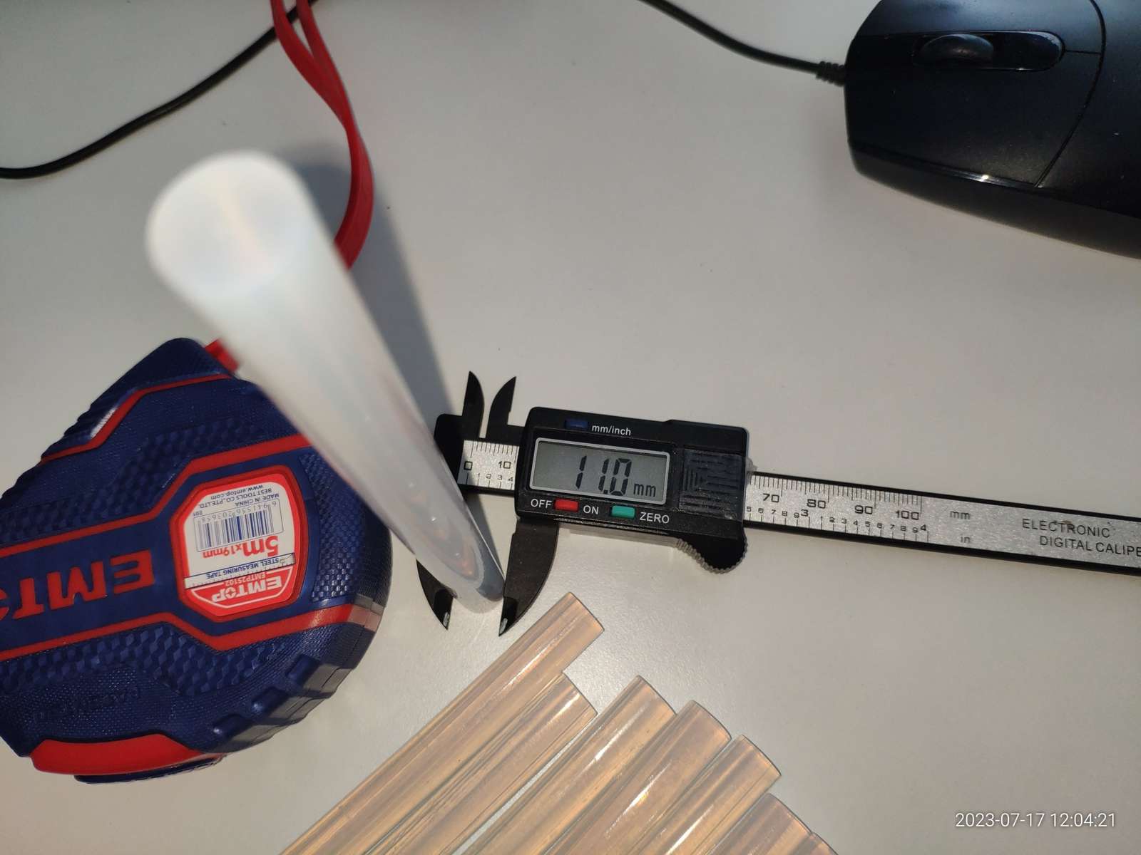

Ещё в комплекте были клеевые стержни формата 150x11мм, они довольно мягкие и немного липкие, обычно я привык использовать более жёсткие стержни, но и эти тоже будут полезны, вес одного стержня 14гр, количество стержней в наборе 8 штук:

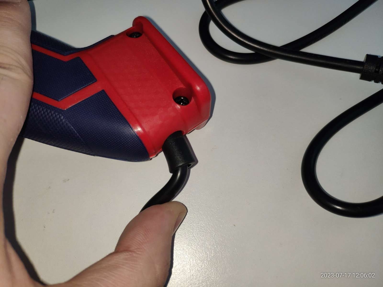

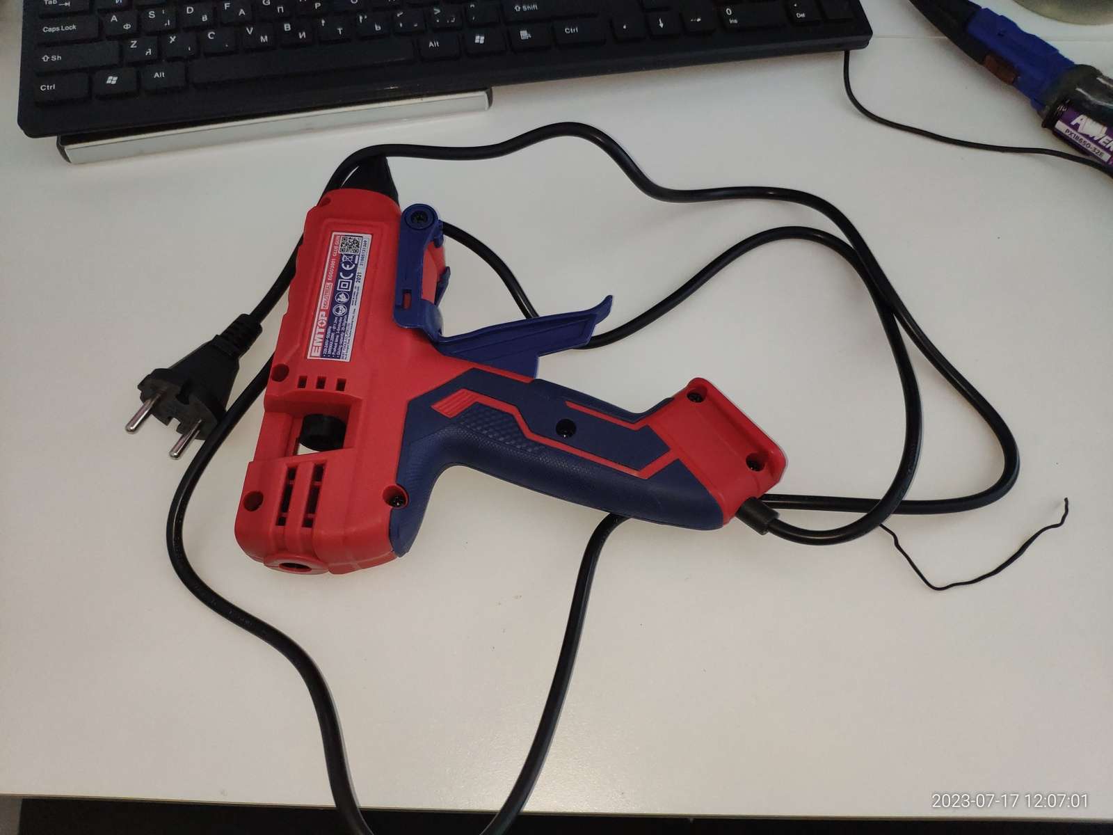

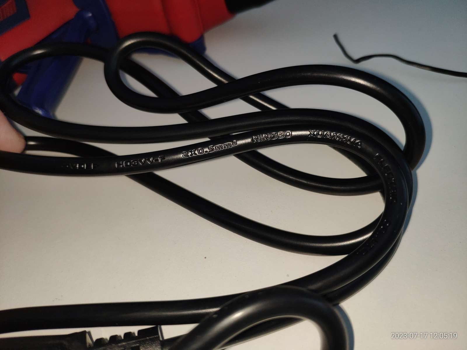

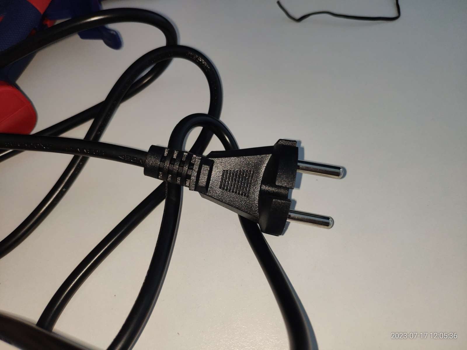

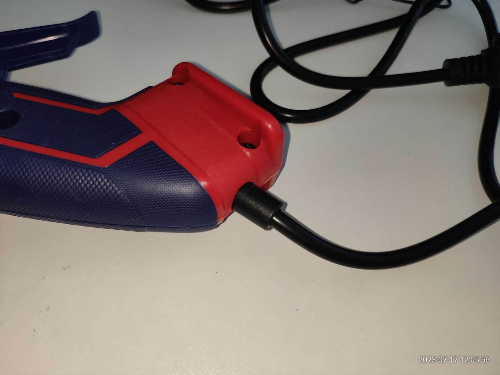

Кабель питания в толстой и качественной изоляции, сечение 0.5 кв. мм., модель H03VV-F, производитель Ningbo Xuanhua Electric co.,ltd., длина кабеля около 170см:
С основными деталями разобрались, пришло время посмотреть на сам инструмент.

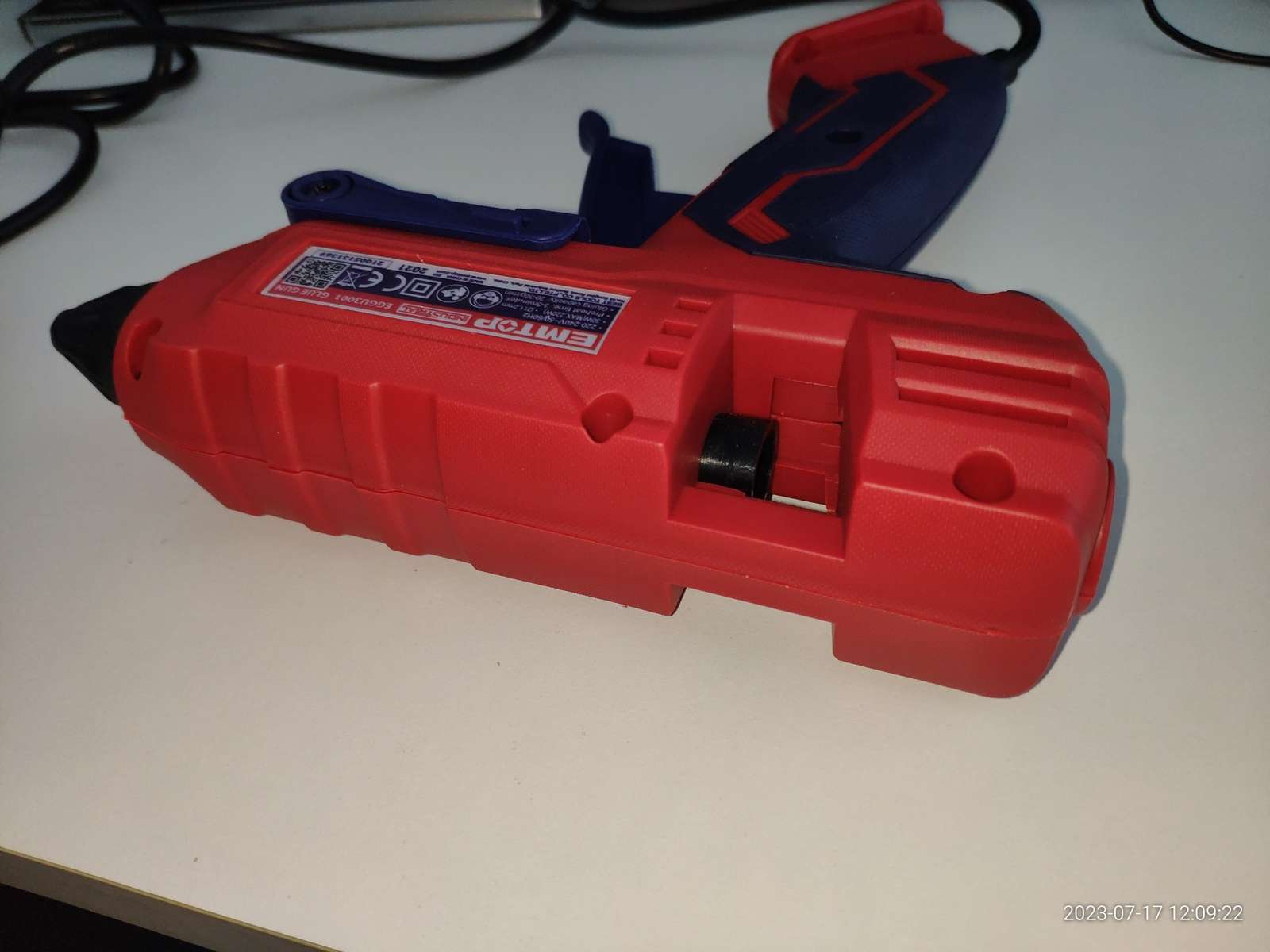

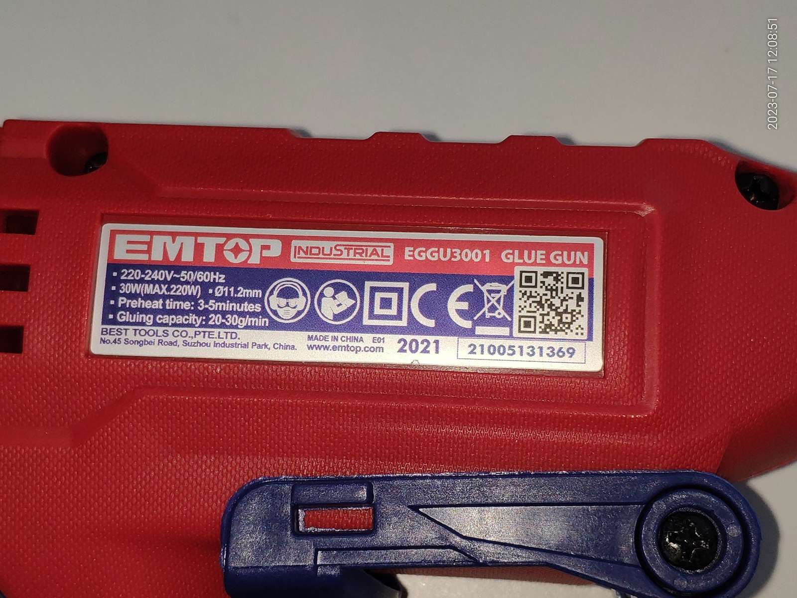

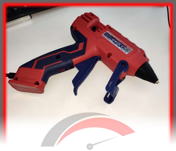

Есть наклейка с подробной информацией: Модель, напряжение 220-240в ~50/60Гц, мощность 30Вт (максимальная 220Вт), указан диаметр стержня 11.2мм, время предварительного нагрева 3-5 минут, производительность 20-30гр клея в минуту, произведено в 2021 году:

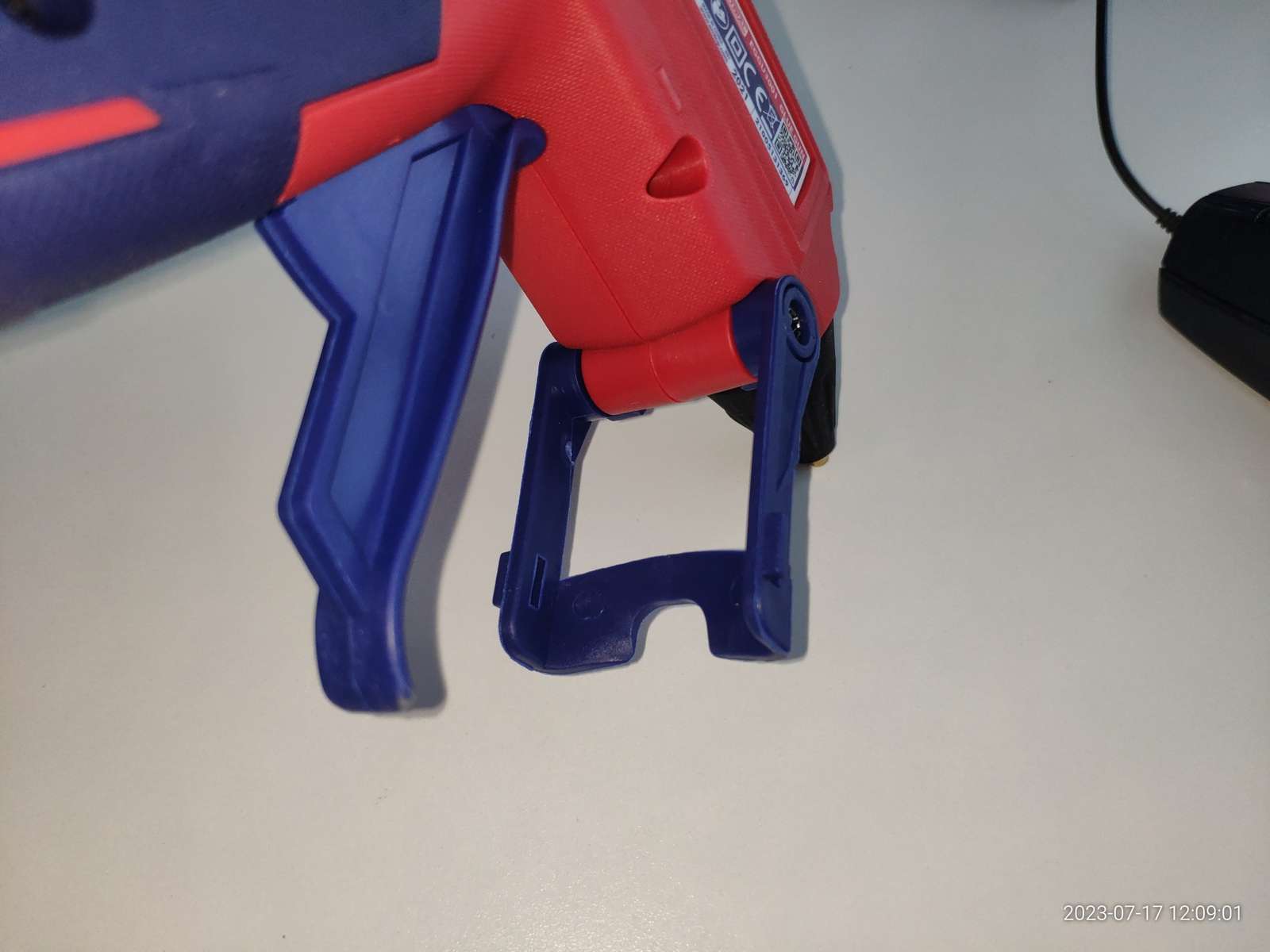

Есть массивная и достаточно жёсткая подставка:

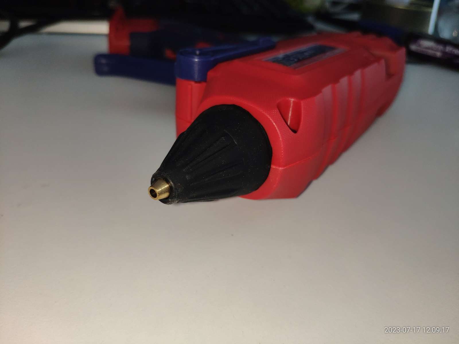

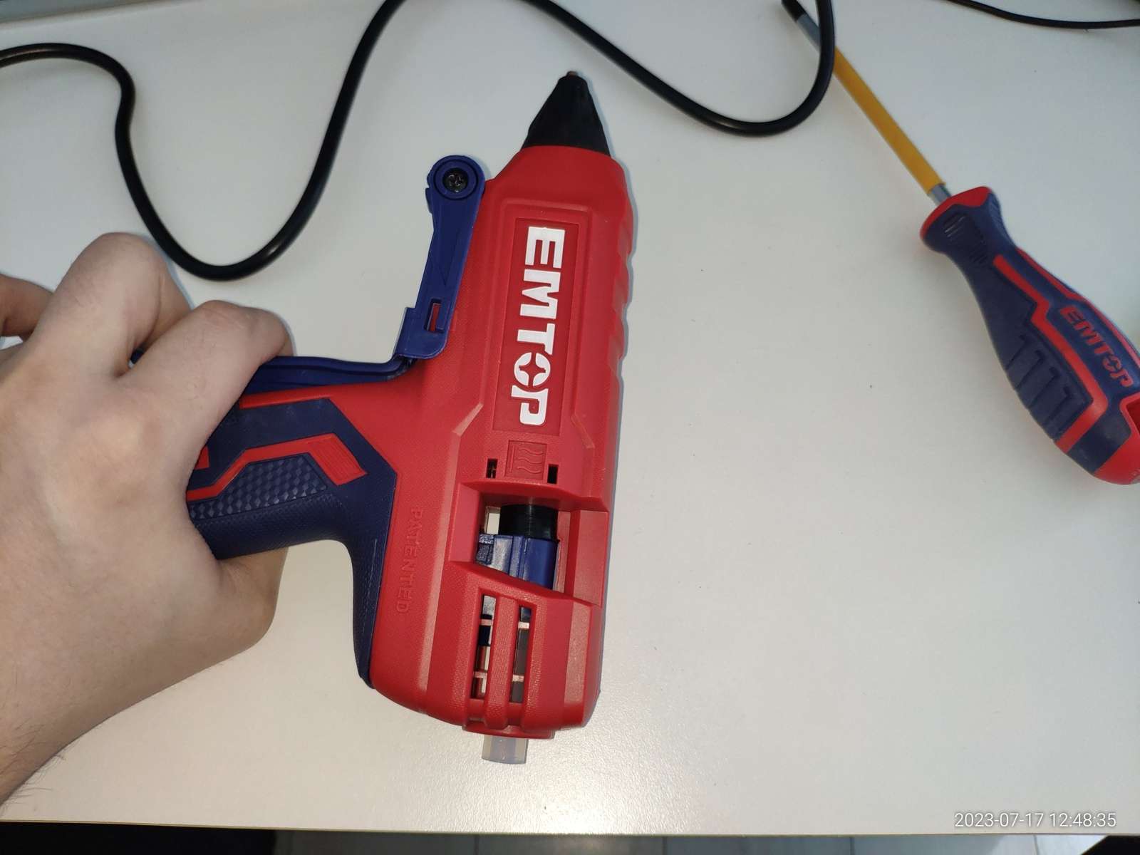

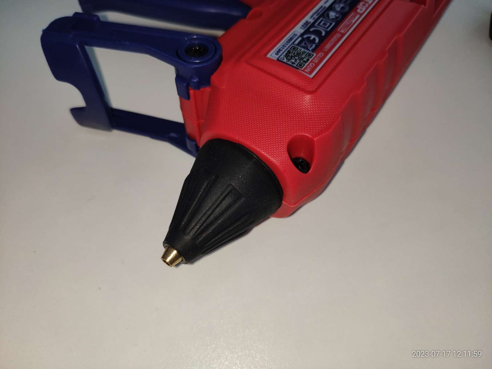

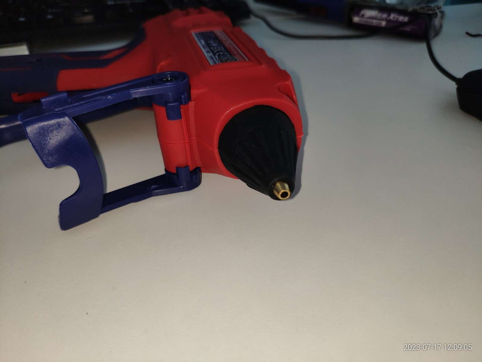

Сопло в толстой резине, из резины торчит только кончик:

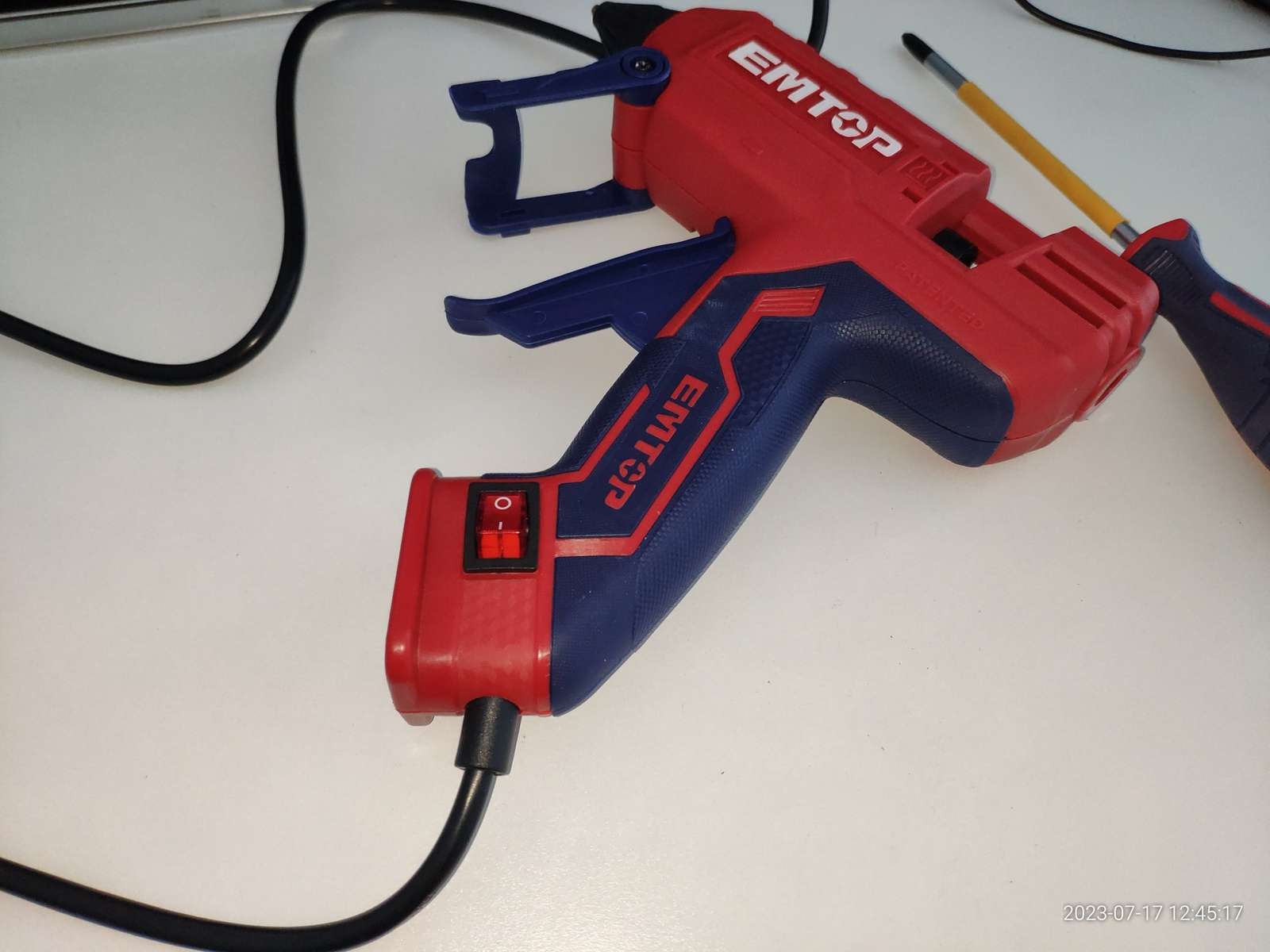

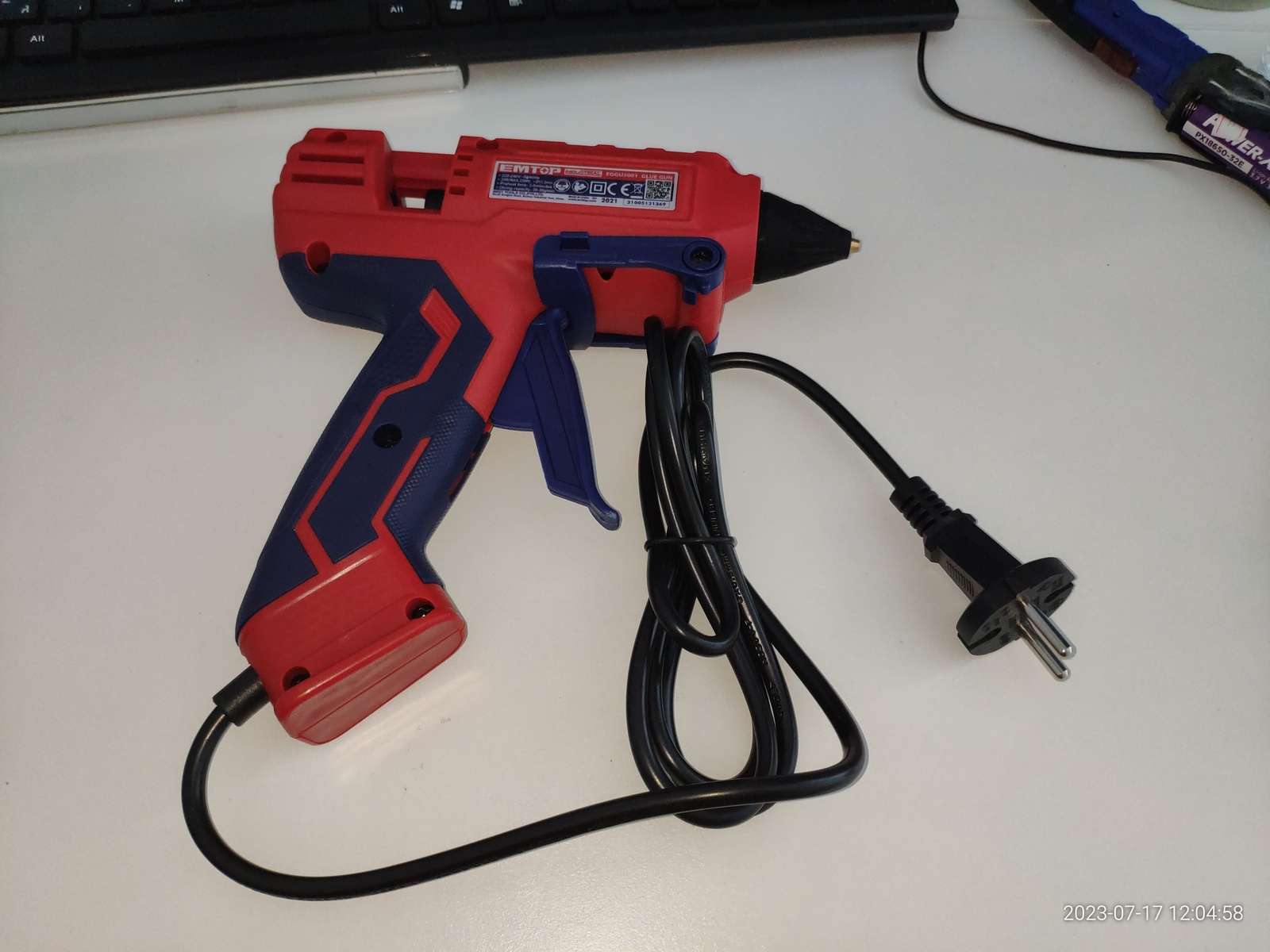

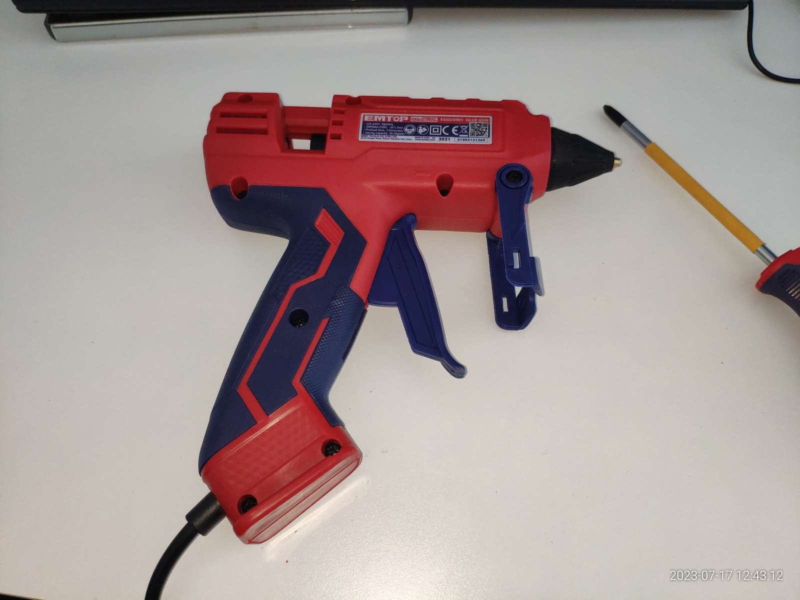

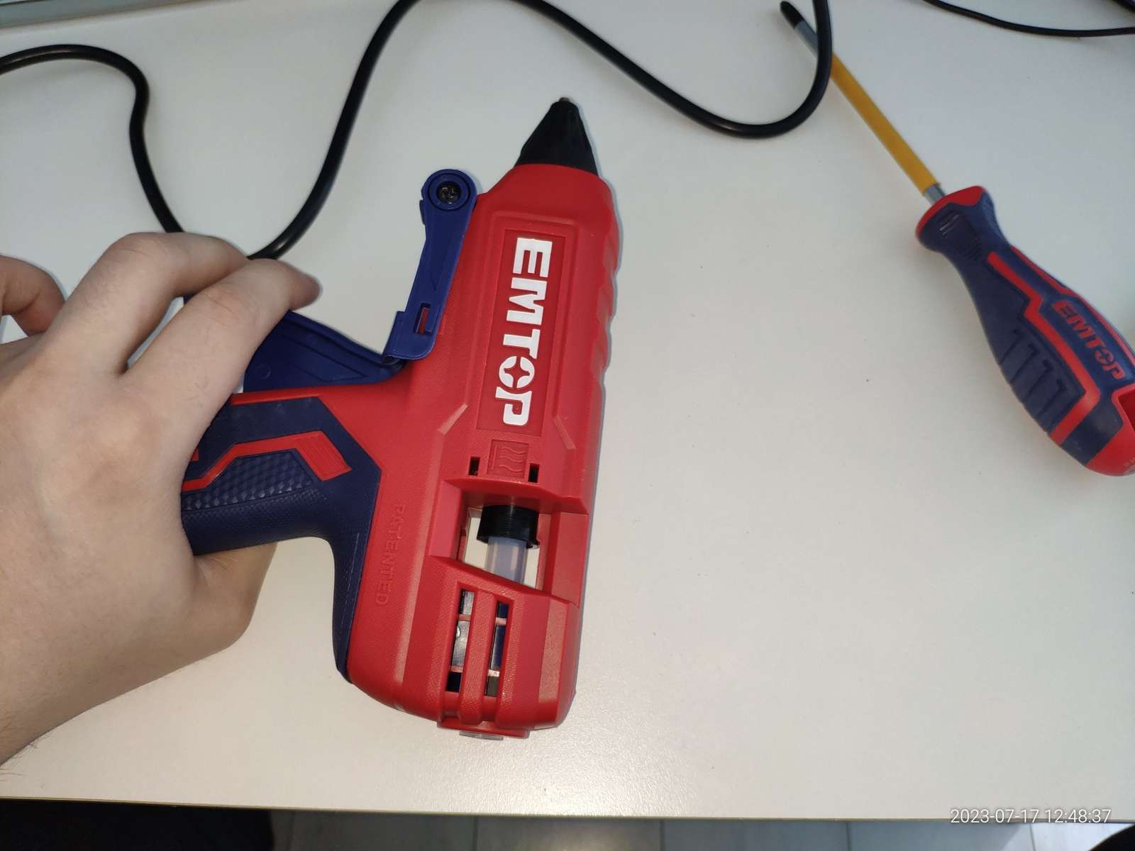

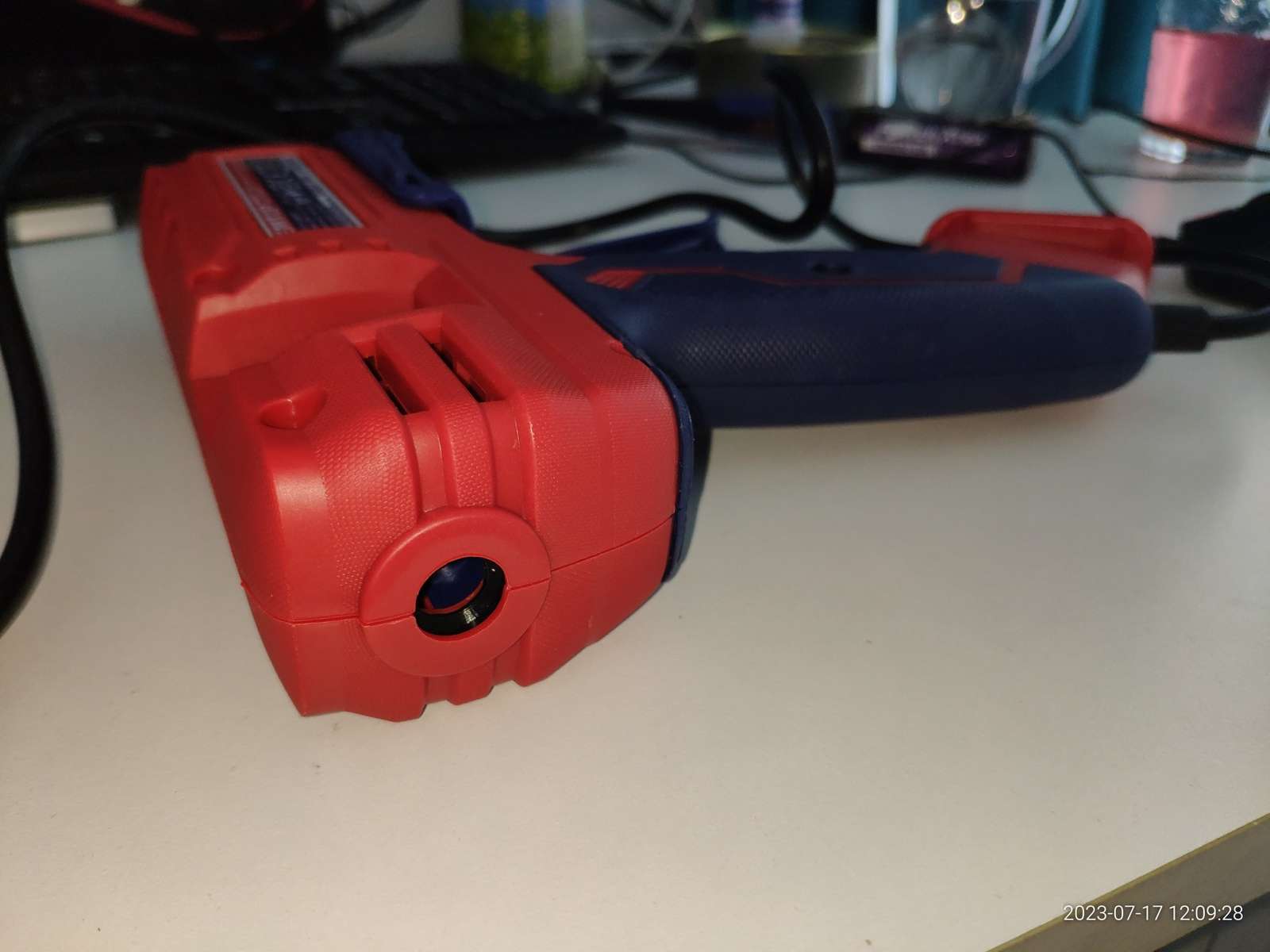

Корпус состоит в основном из пластика красного цвета, есть небольшой облой на стыках, ничего критичного ибо основные места хвата качественно обрезинены:

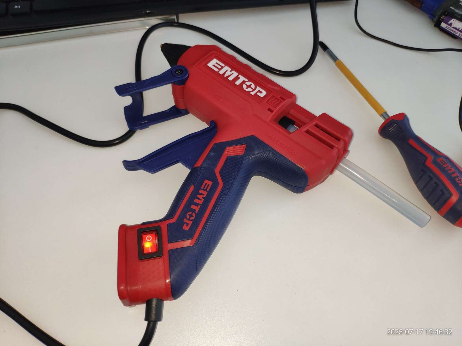

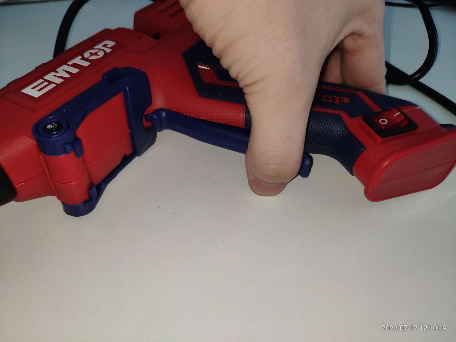

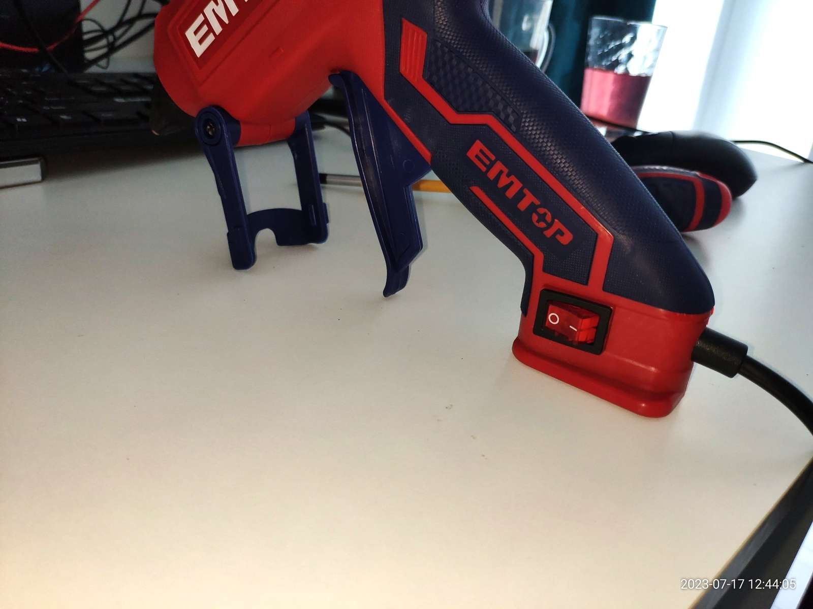

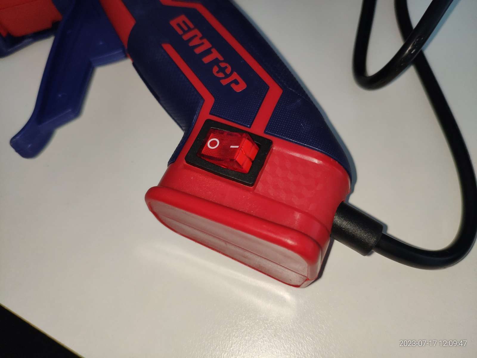

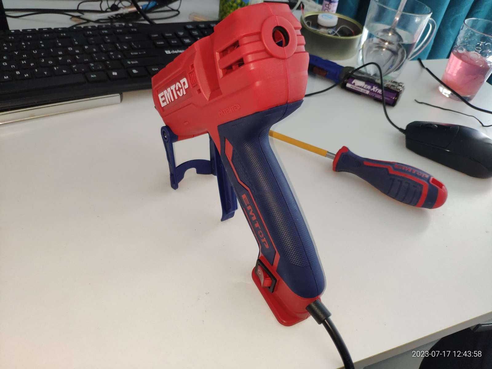

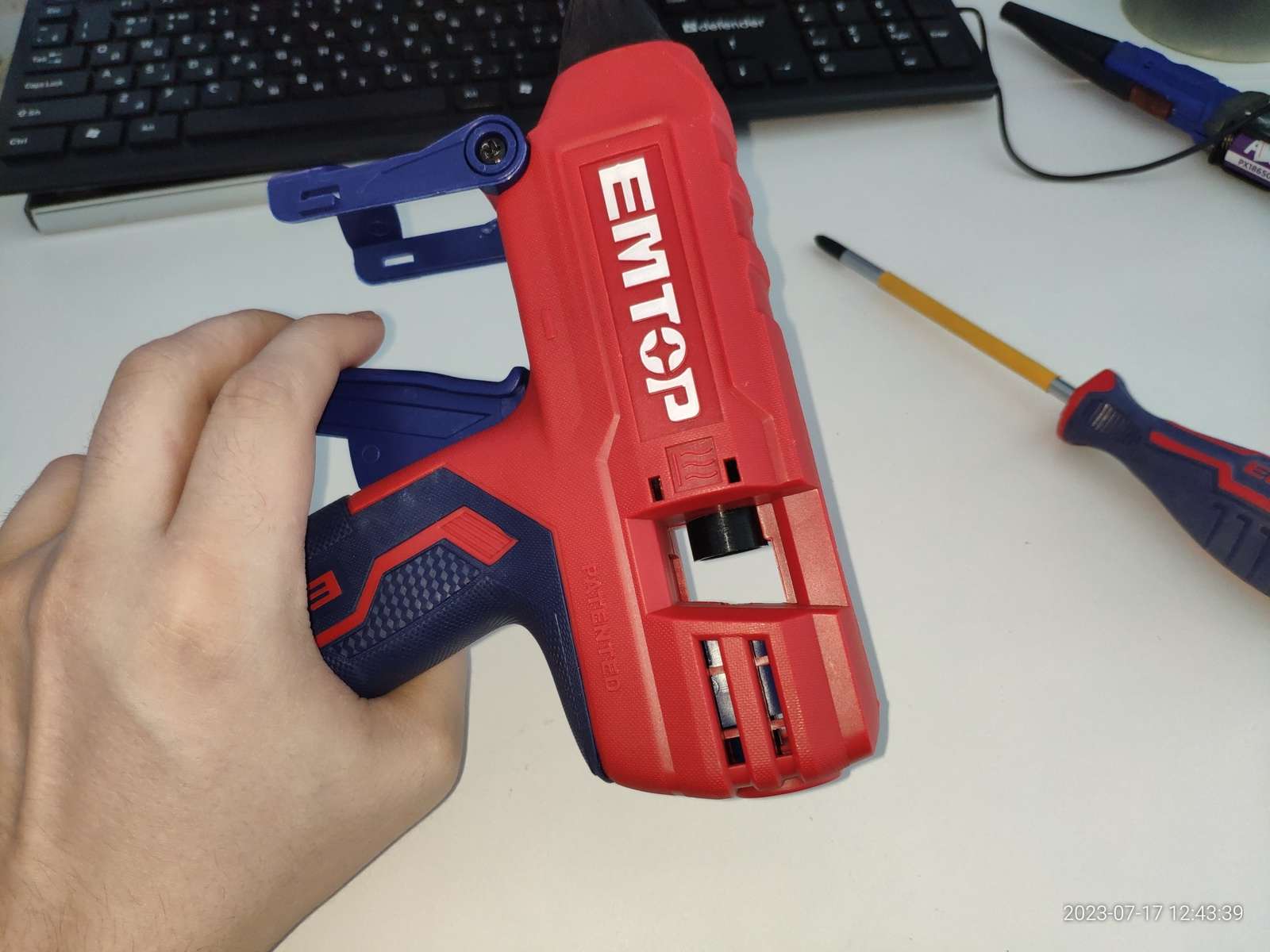

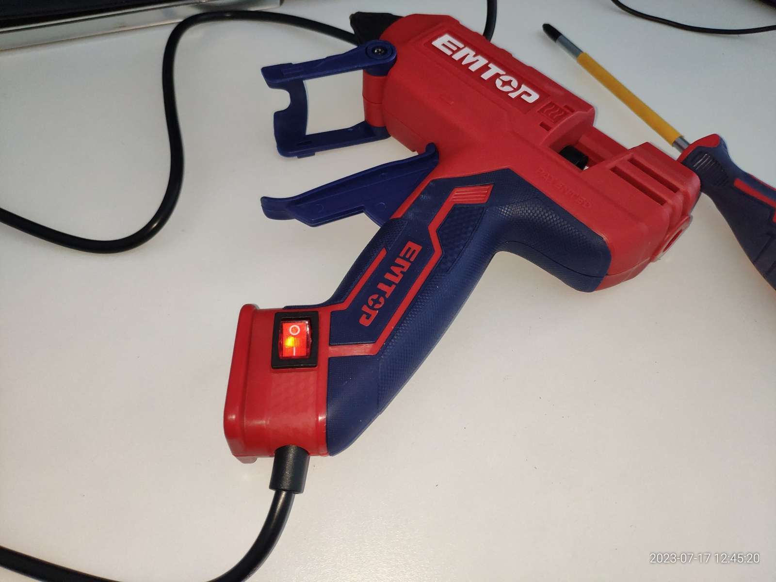

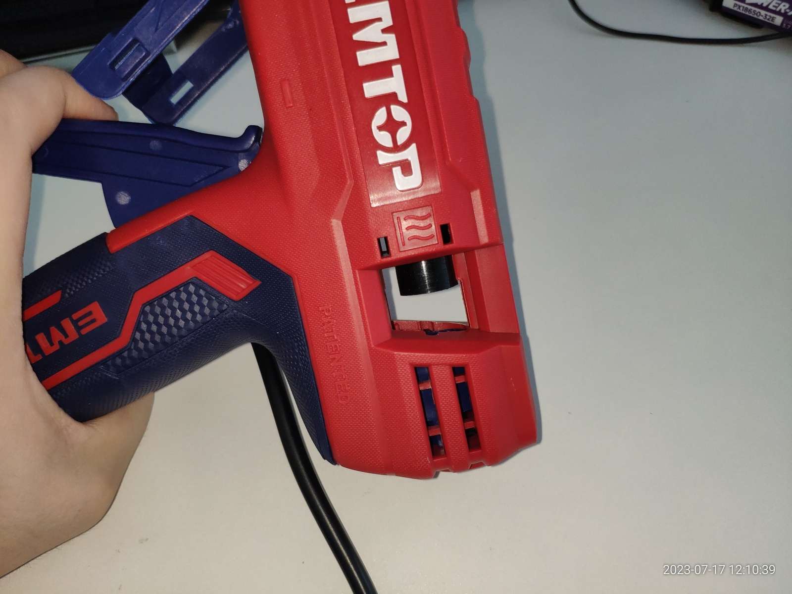

С левой стороны ручки есть выключатель, его нельзя одной рукой включить/выключить держа пистолет, а вот на выдвижной подставке облоя довольно много, и его потом пришлось снять чтобы не резался в руки при использовании:
В целом не возникло проблем с нажатием даже с частично открытой подставкой, рычаг достаточно крупный и удобный:

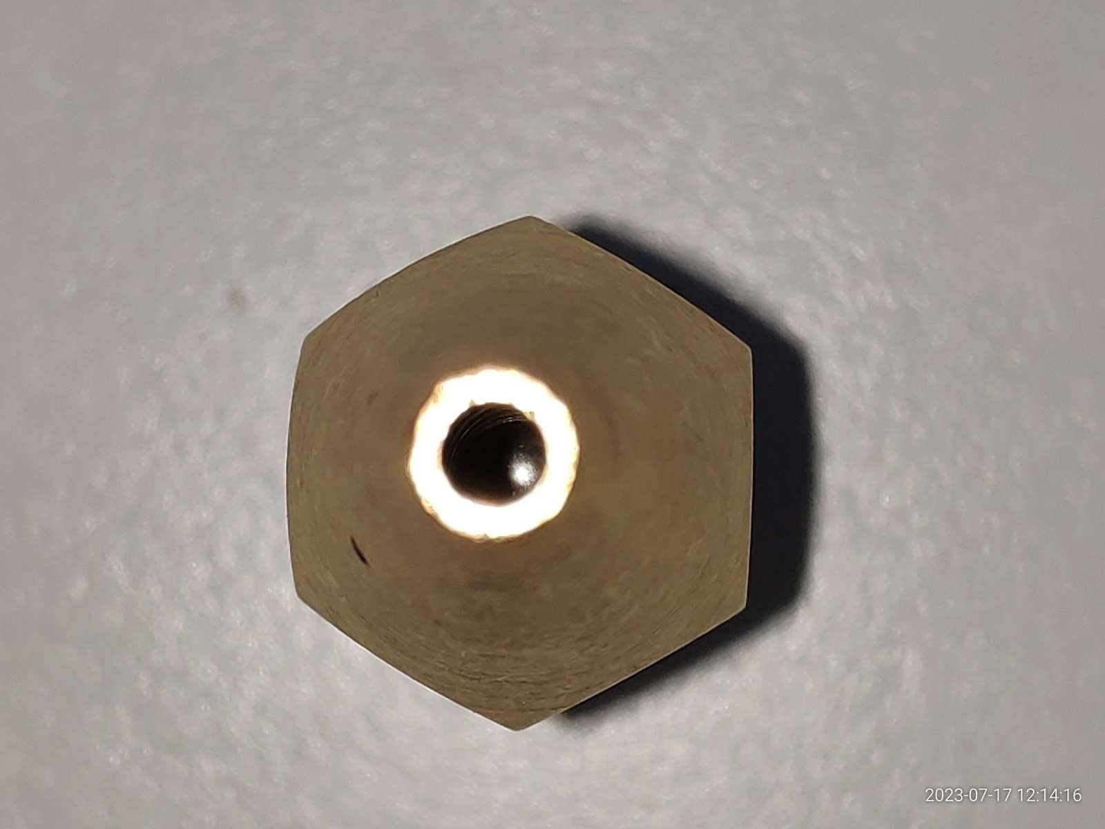

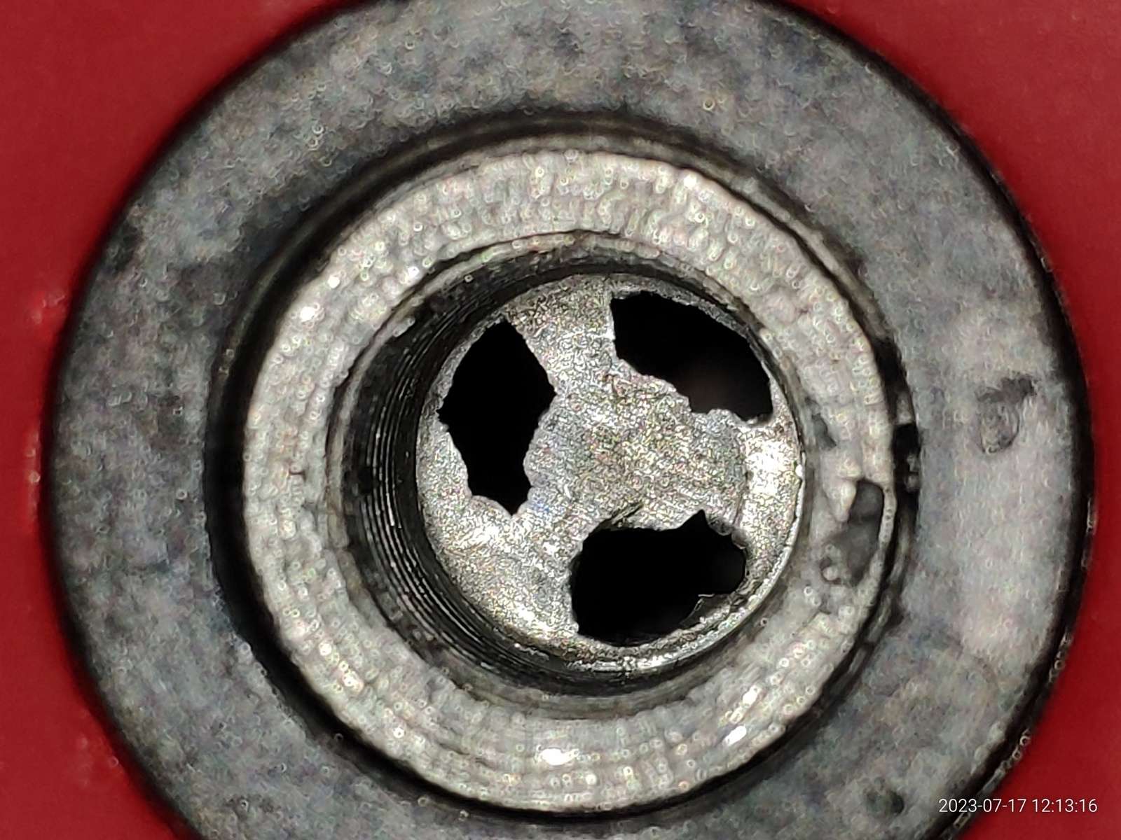

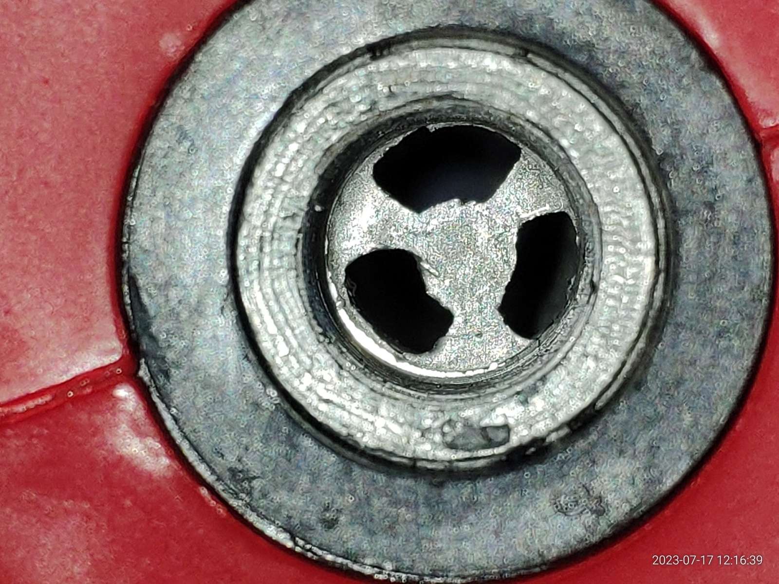

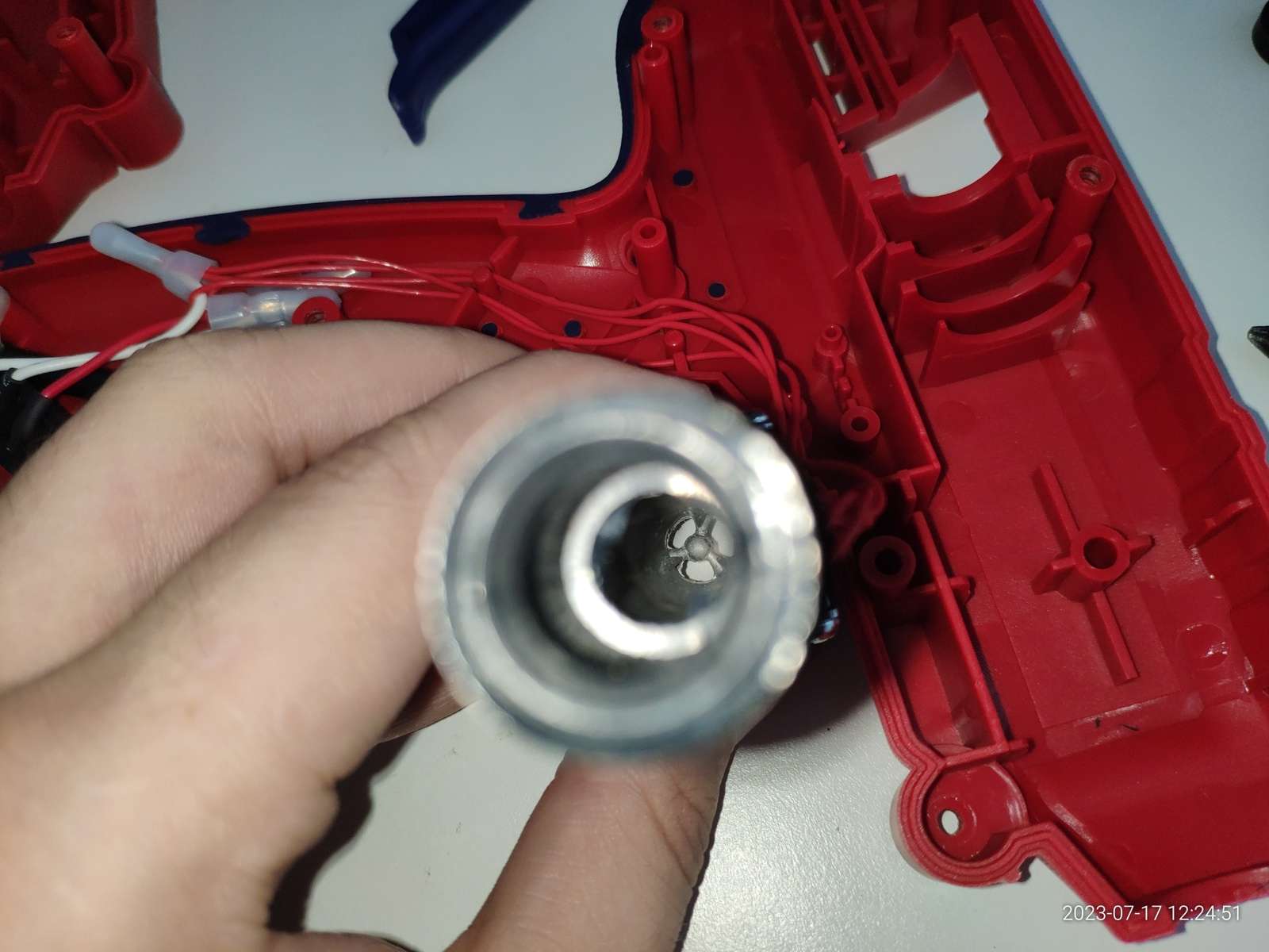

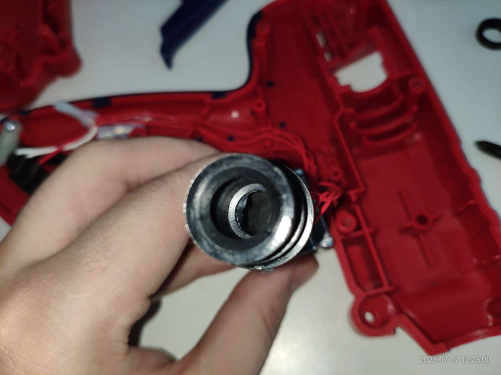

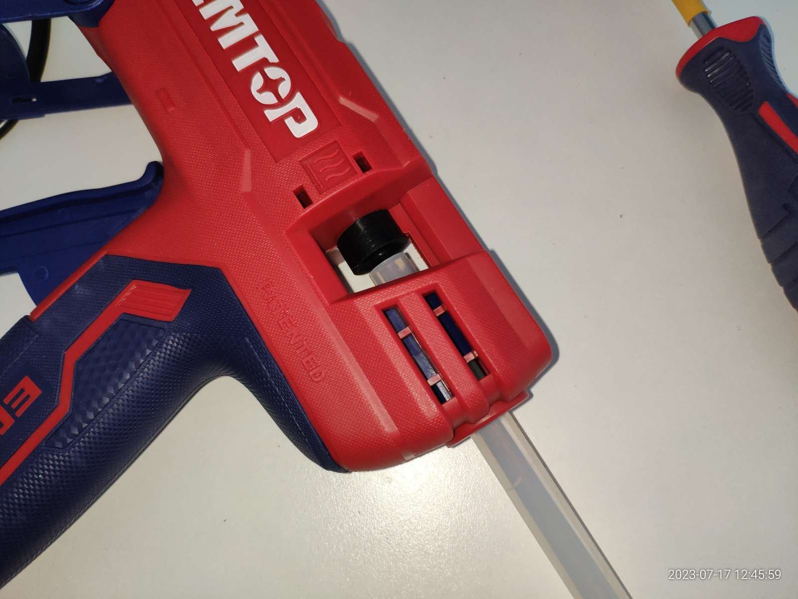

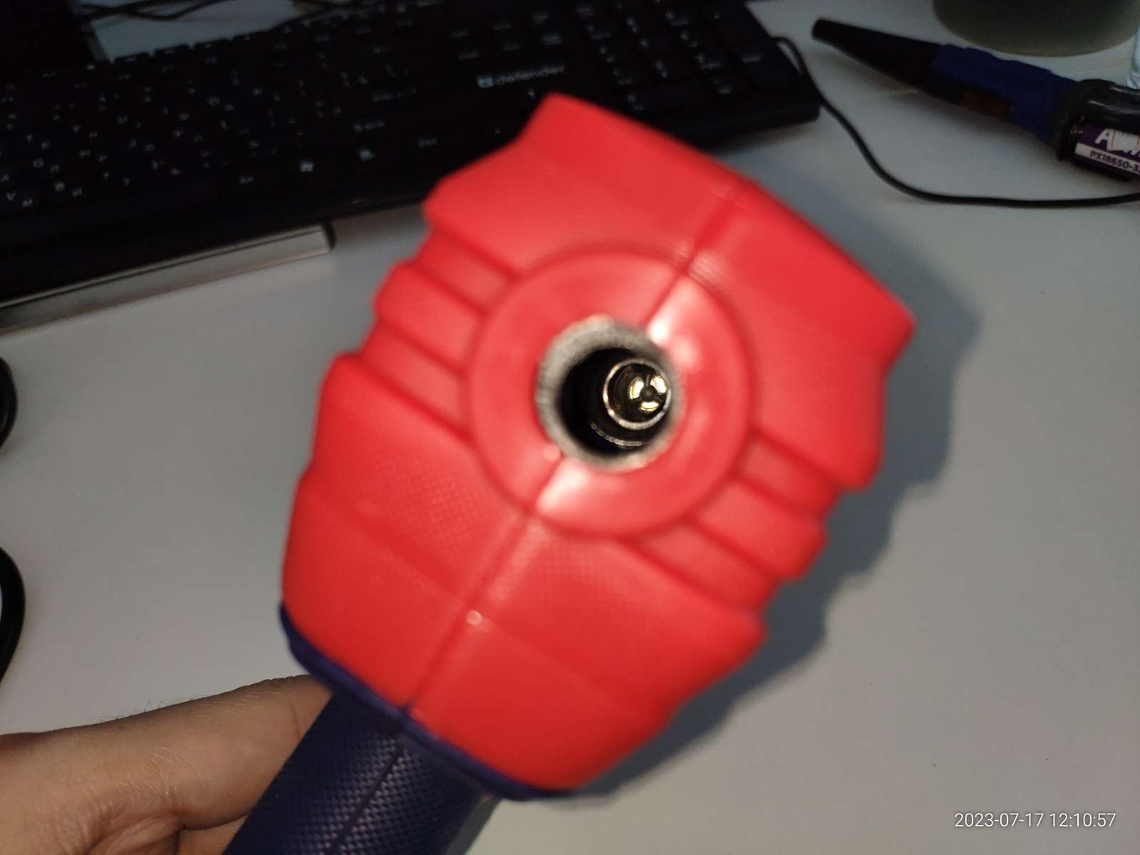

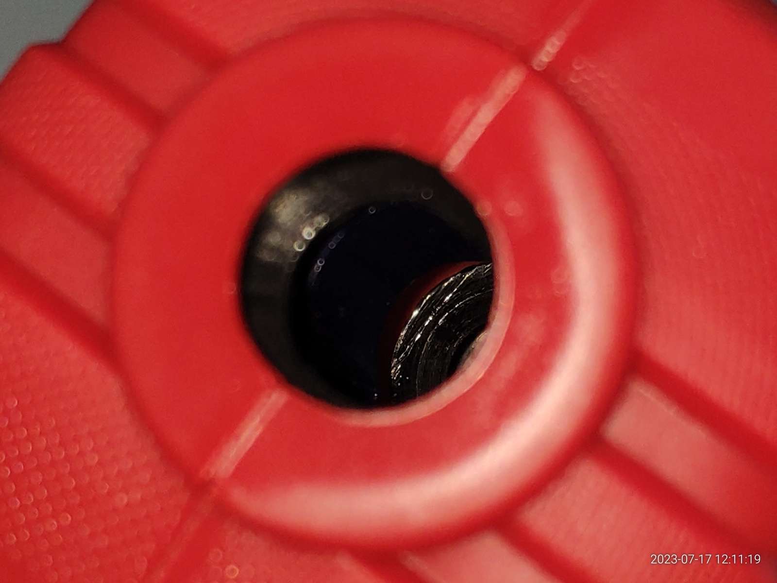

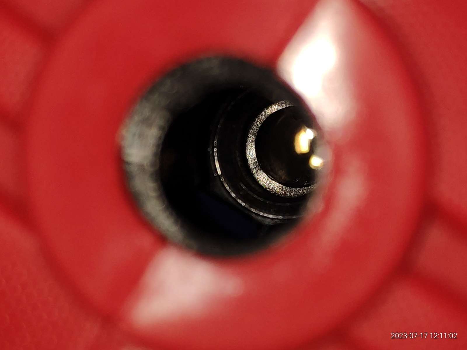

Заглянув внутрь отверстия я обнаружил облой на перегородке в нагревательном элементе...

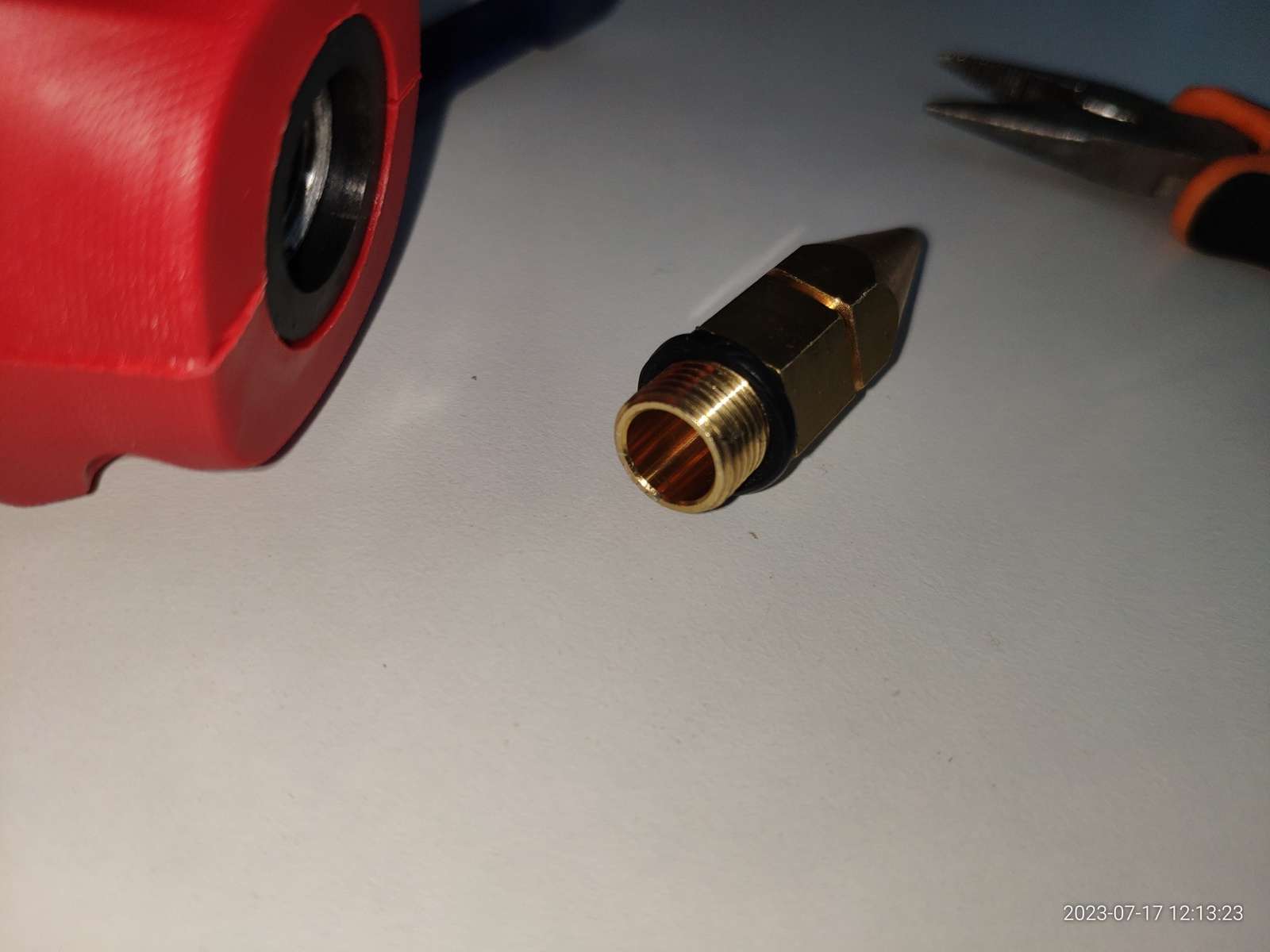

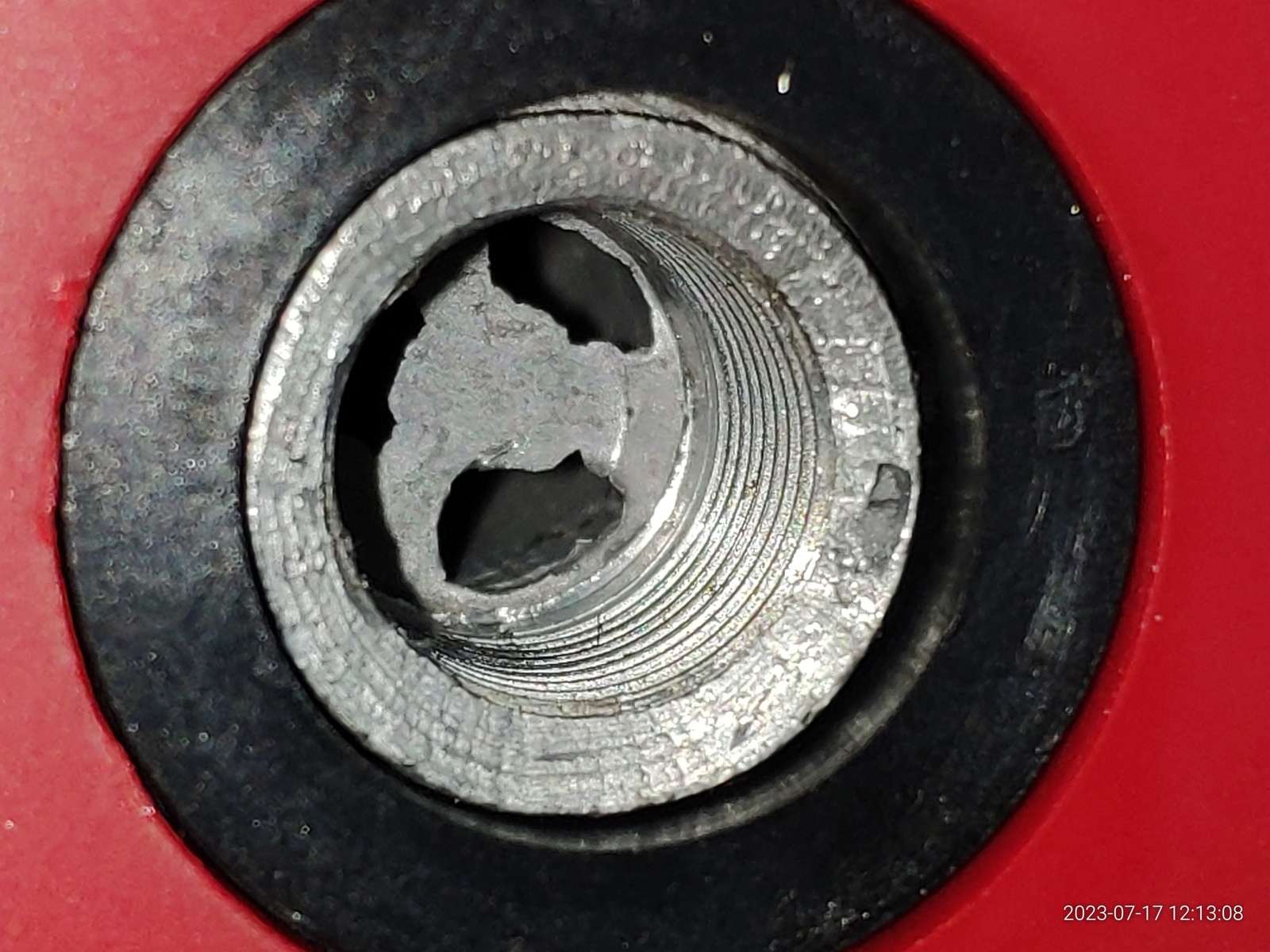

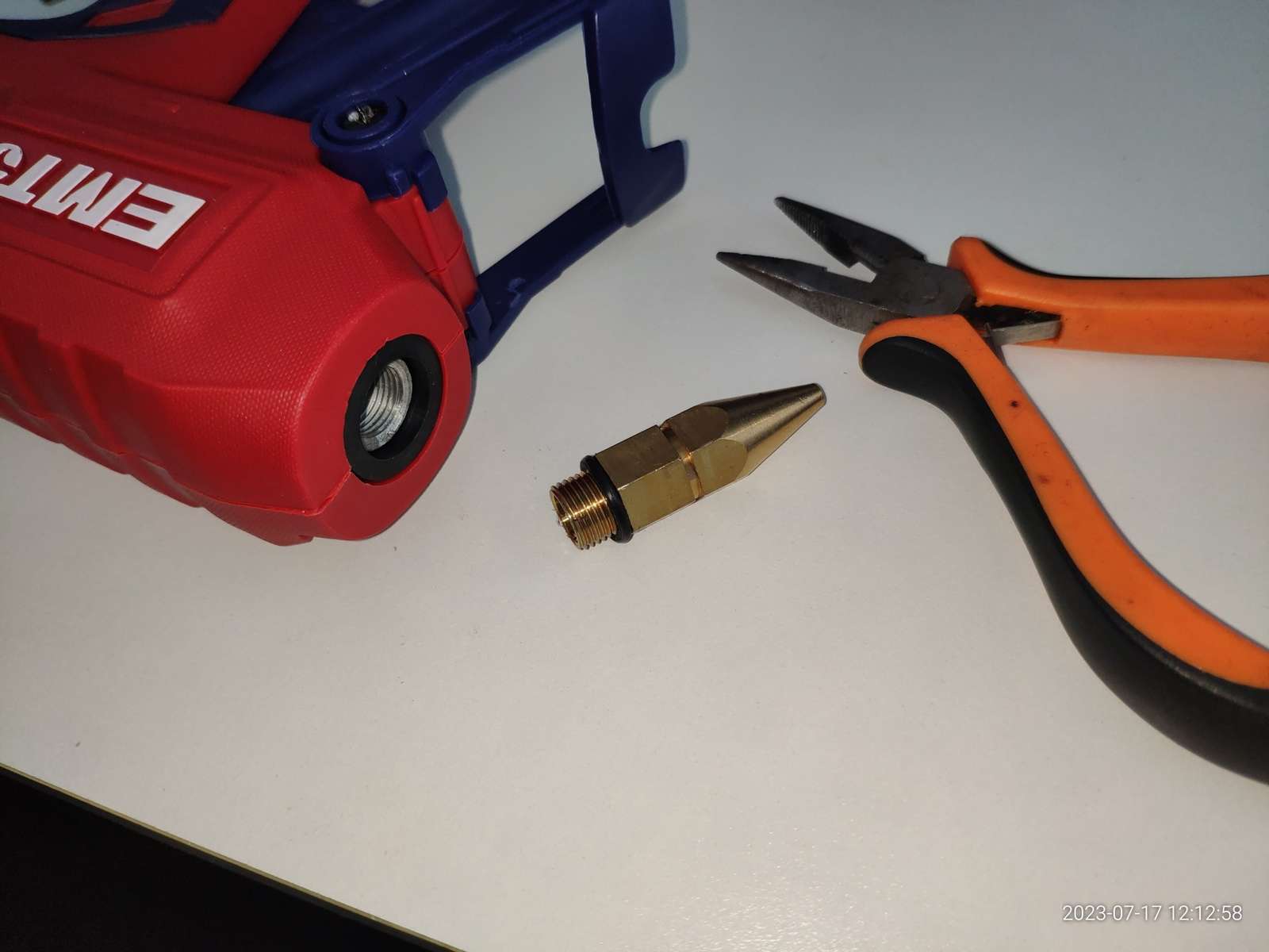

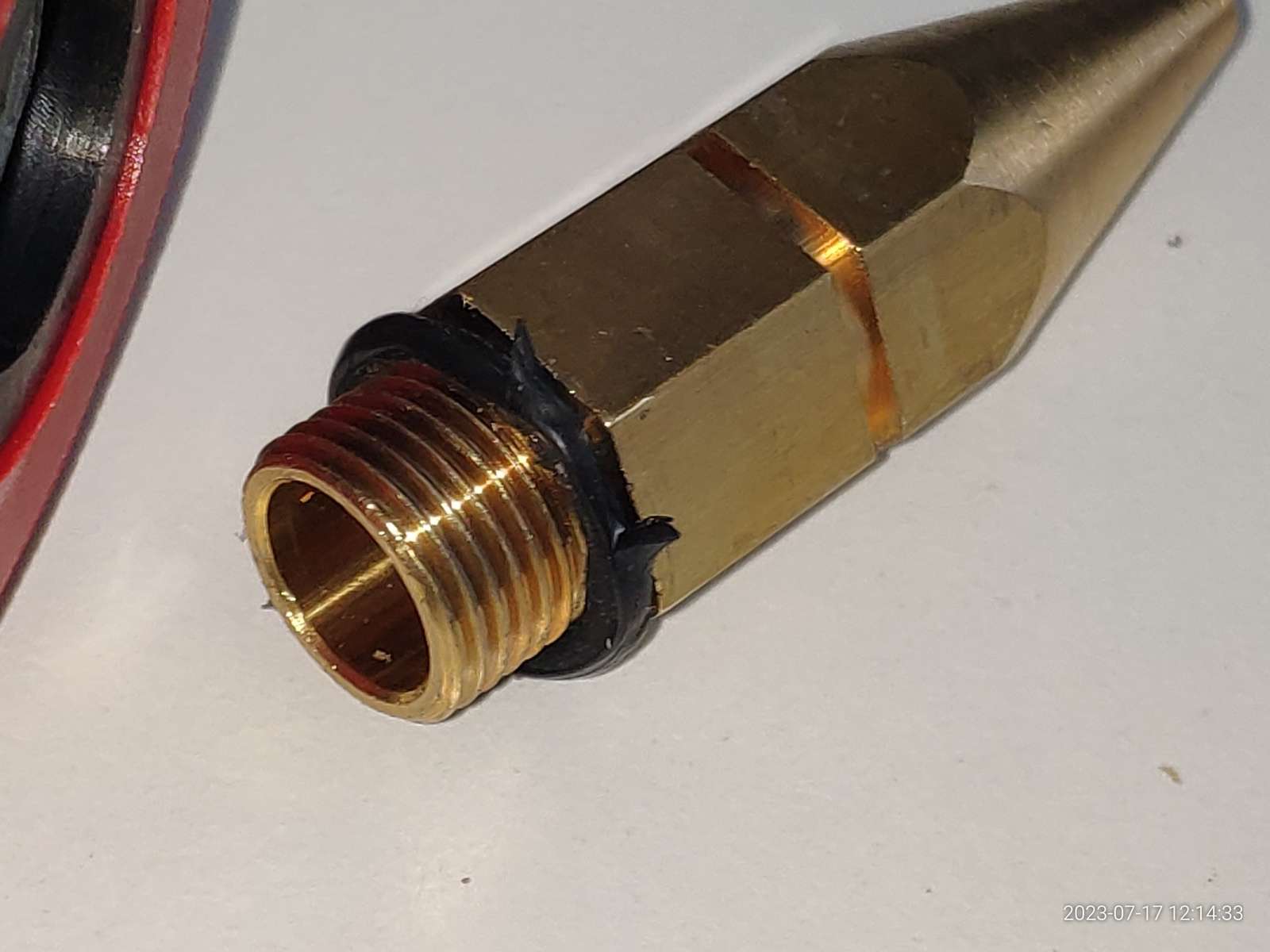

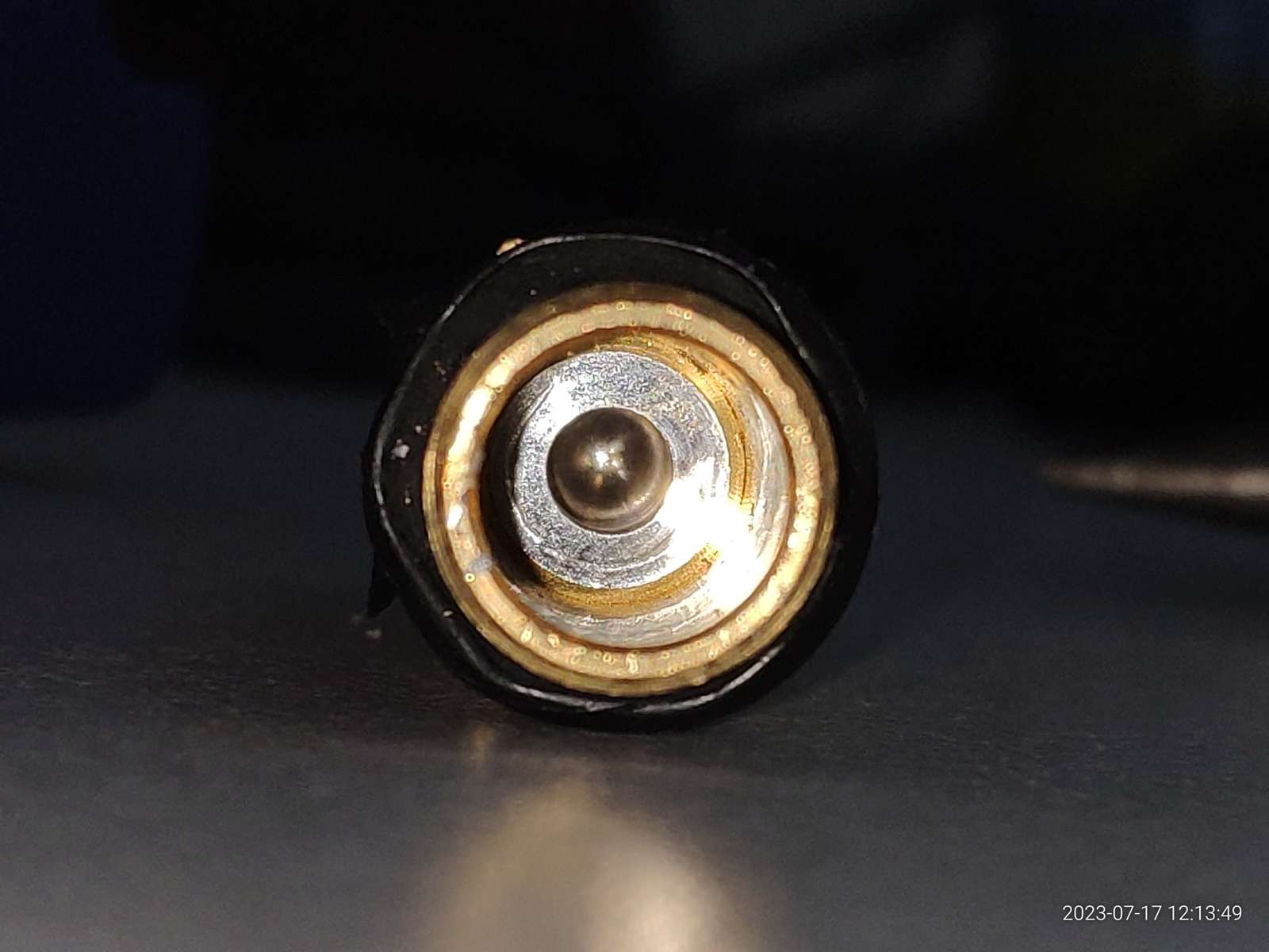

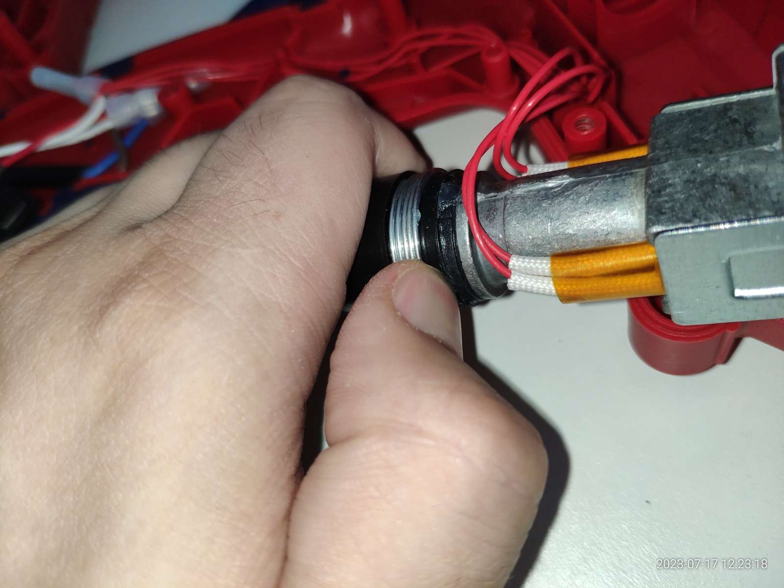

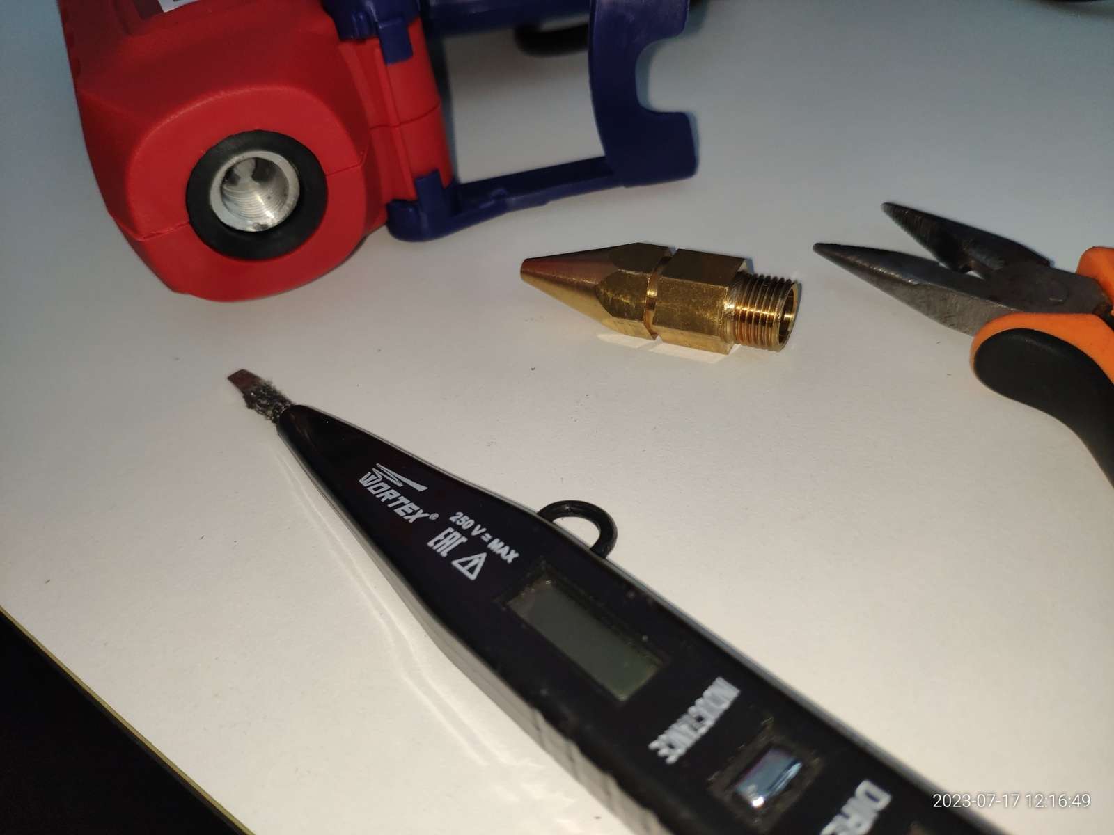

Сняв резиновый колпак с сопла я быстро понял кое-что, сопло можно открутить, и я его открутил:
Если облой пластикового корпуса не страшен, то здесь это уже очень плохо, ведь сопло не простое, оно с обратным клапаном, и если в обратный полетит металлический облой... Ну это может быть как минимум не очень приятно, а как максимум может заклинить обратный клапан, а ещё внешняя уплотнительная резинка сопла оказалось повреждена:

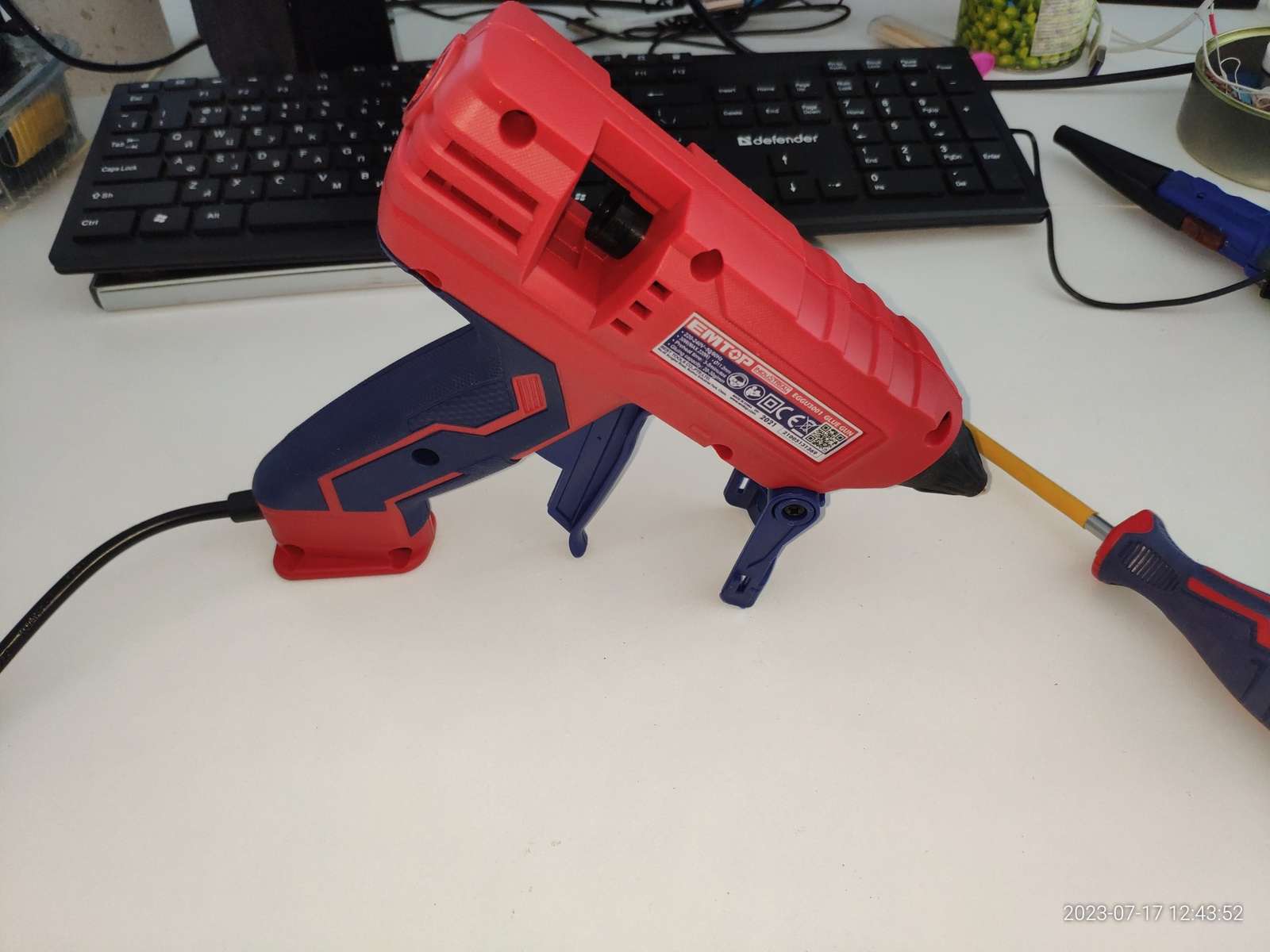

В общем убираю облой обычной отвёрткой, теперь хоть просвет нормальный появился:

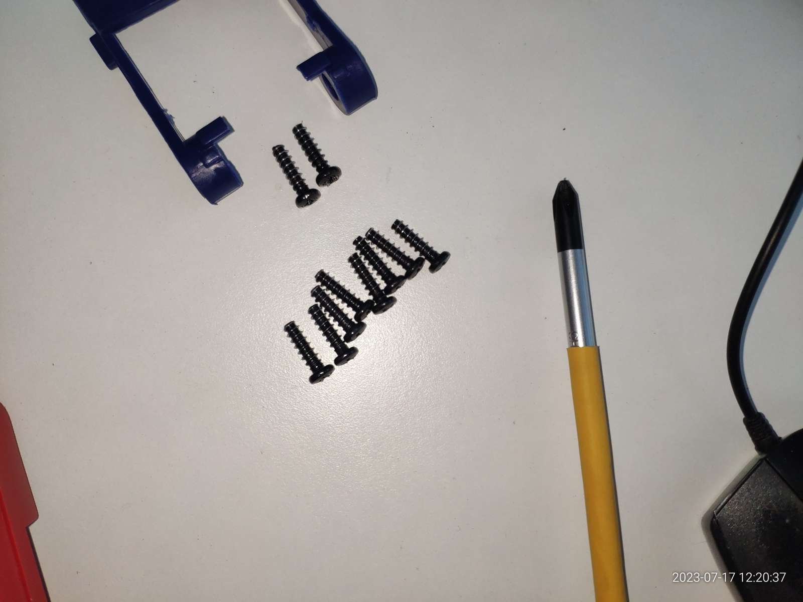

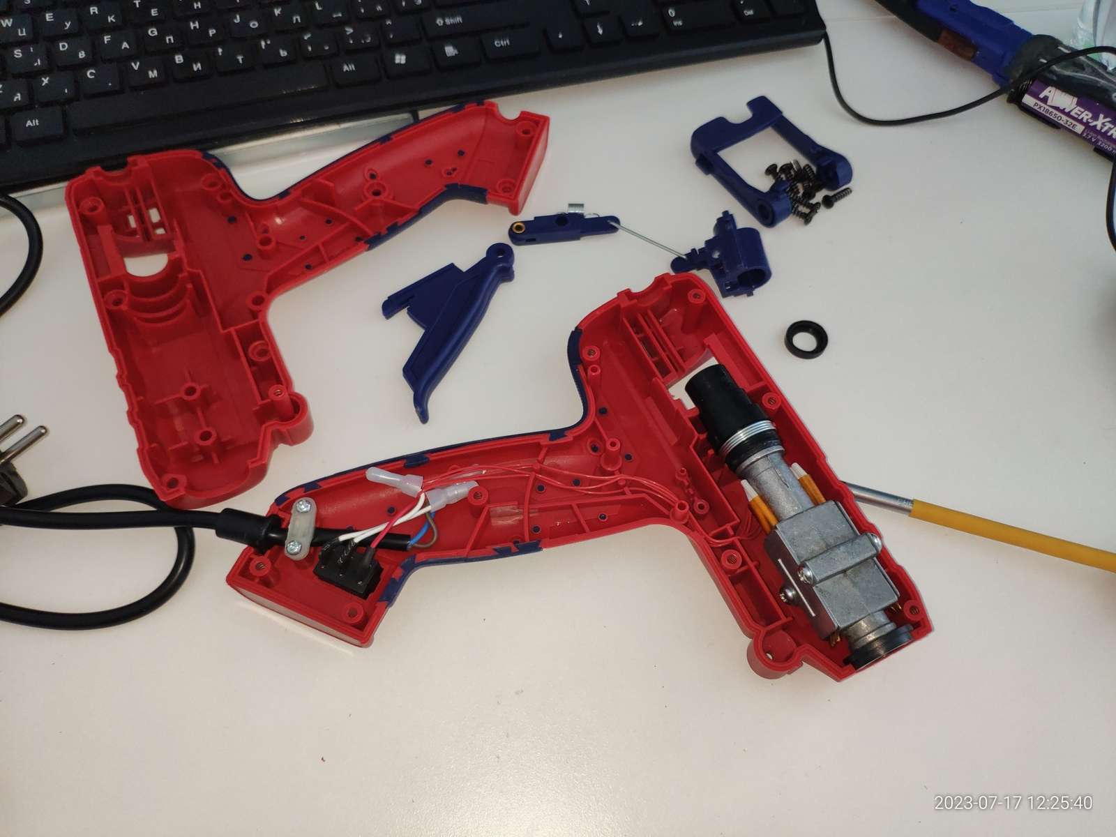

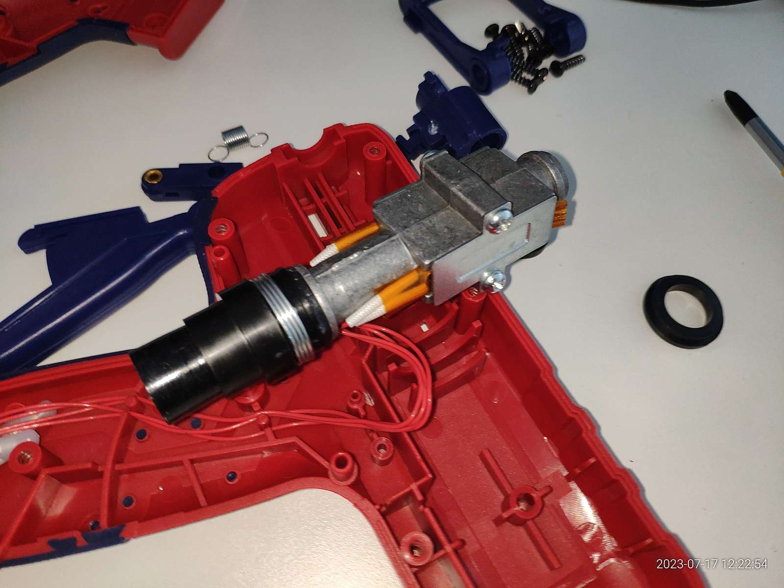

Раз уж открутил сопло, то почему бы не приступить к разборке отвёрткой того же производителя?

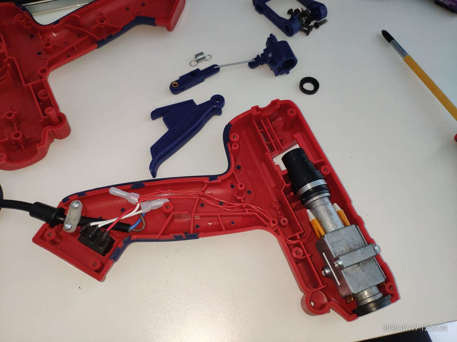

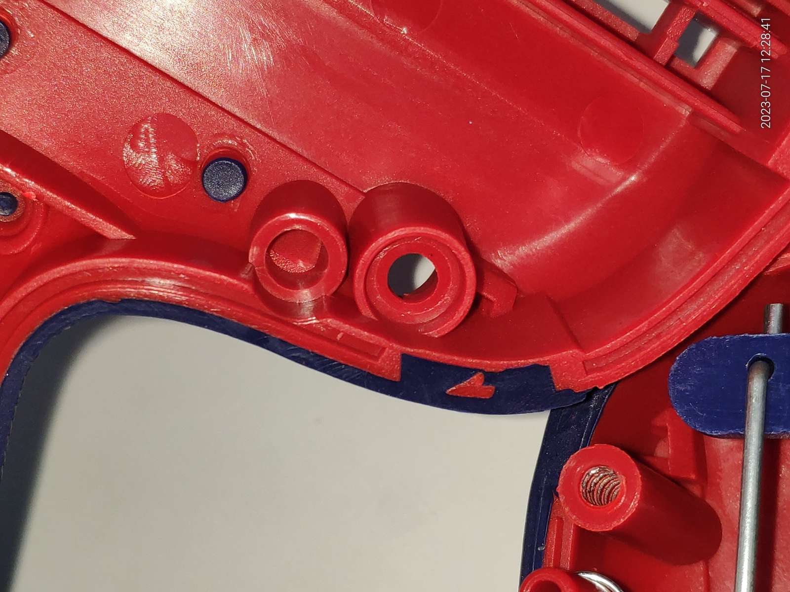

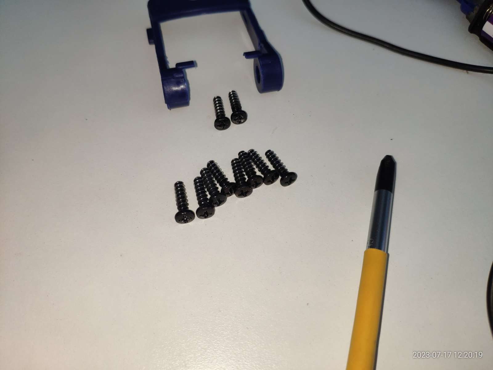

Корпус закреплён на 10 одинаковых самореза, два из которых держат подставку:

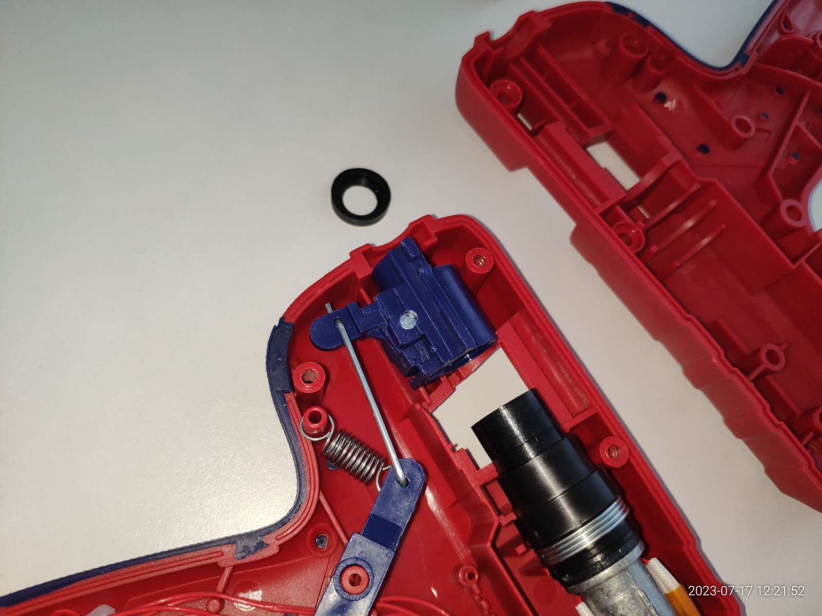

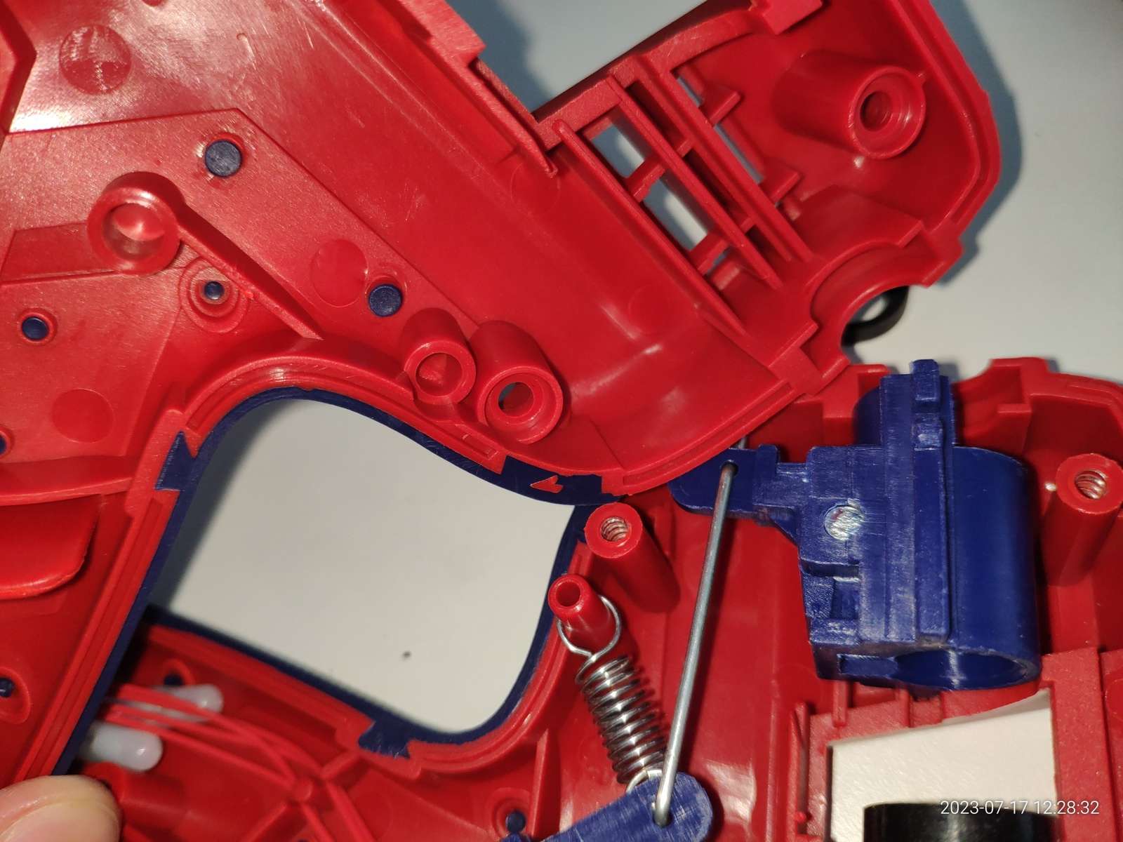

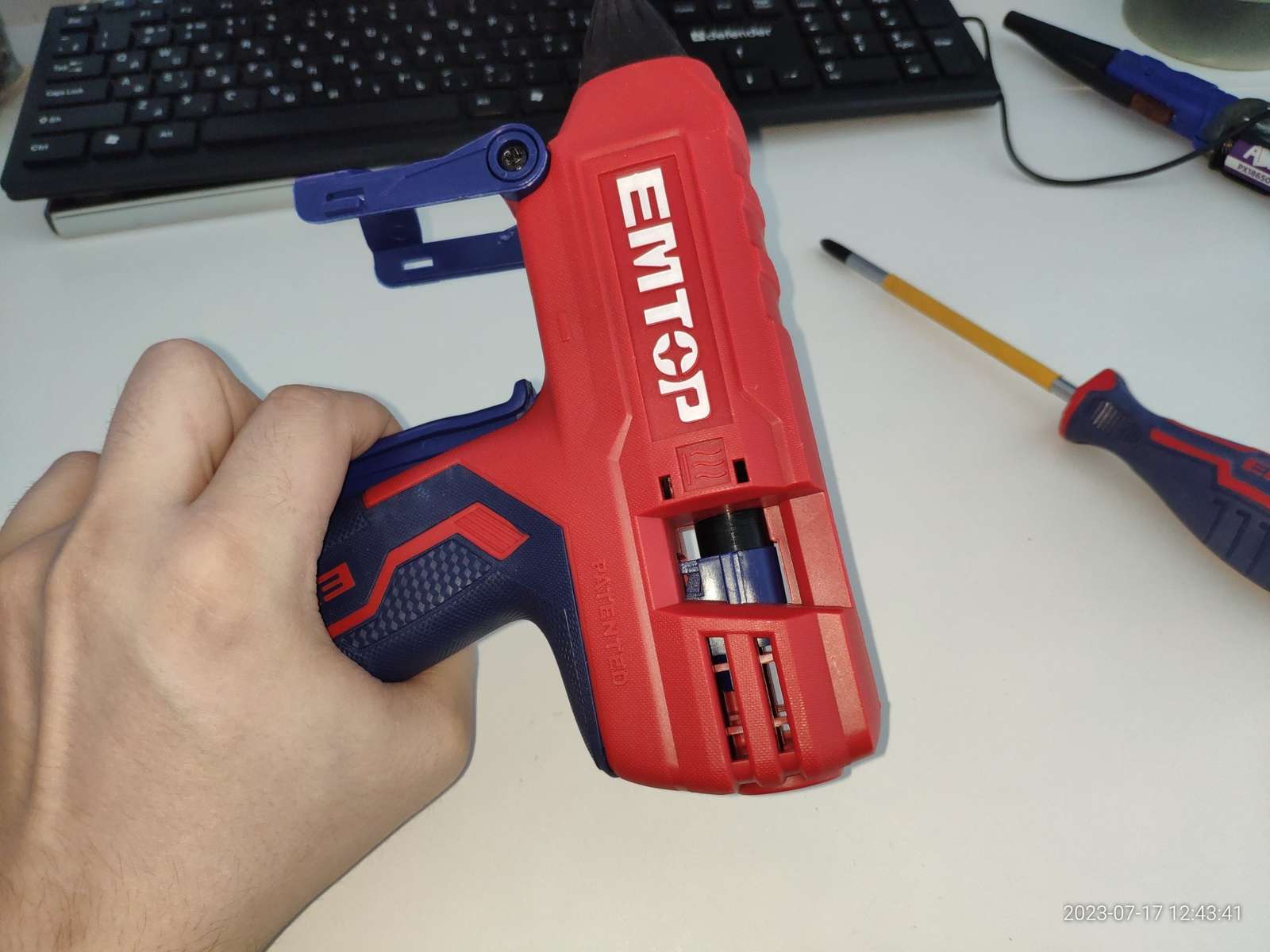

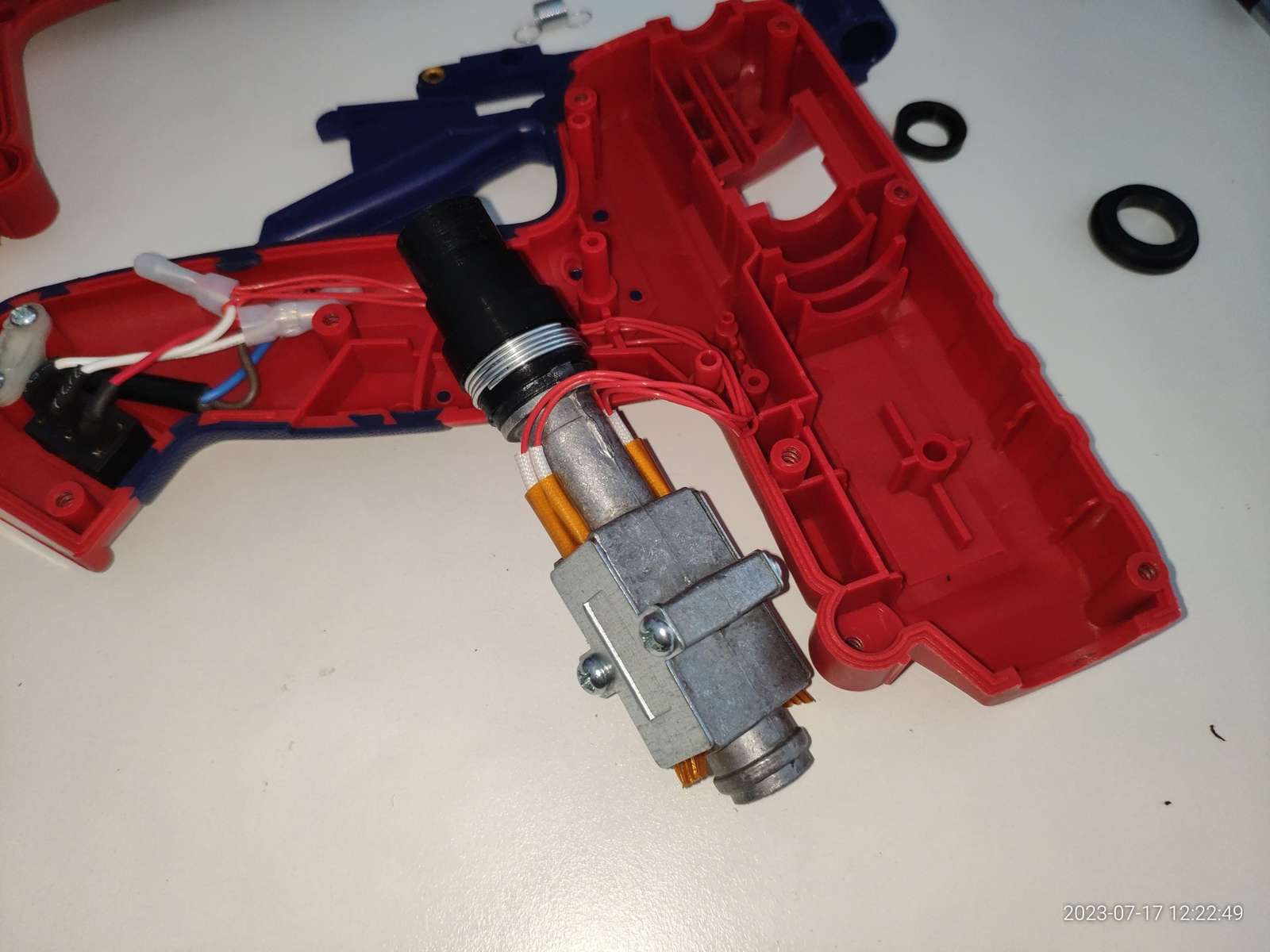

Корпус раскрылся легко и без усилий:

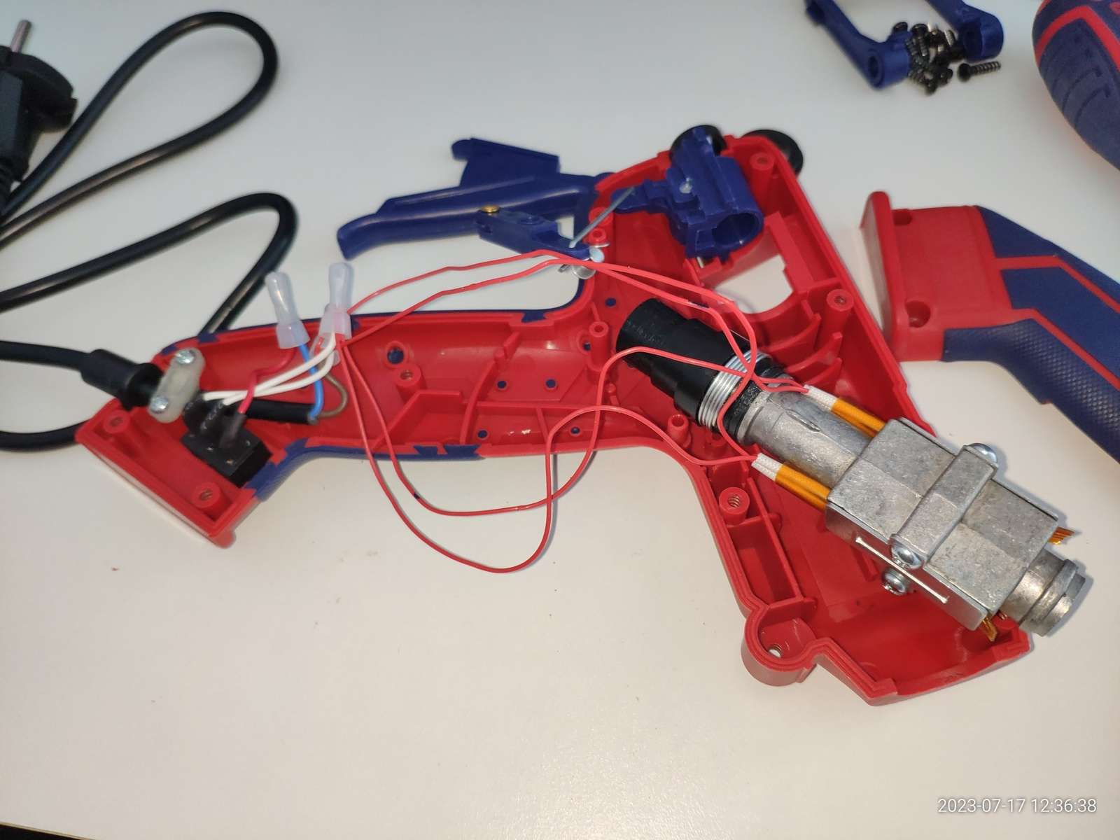

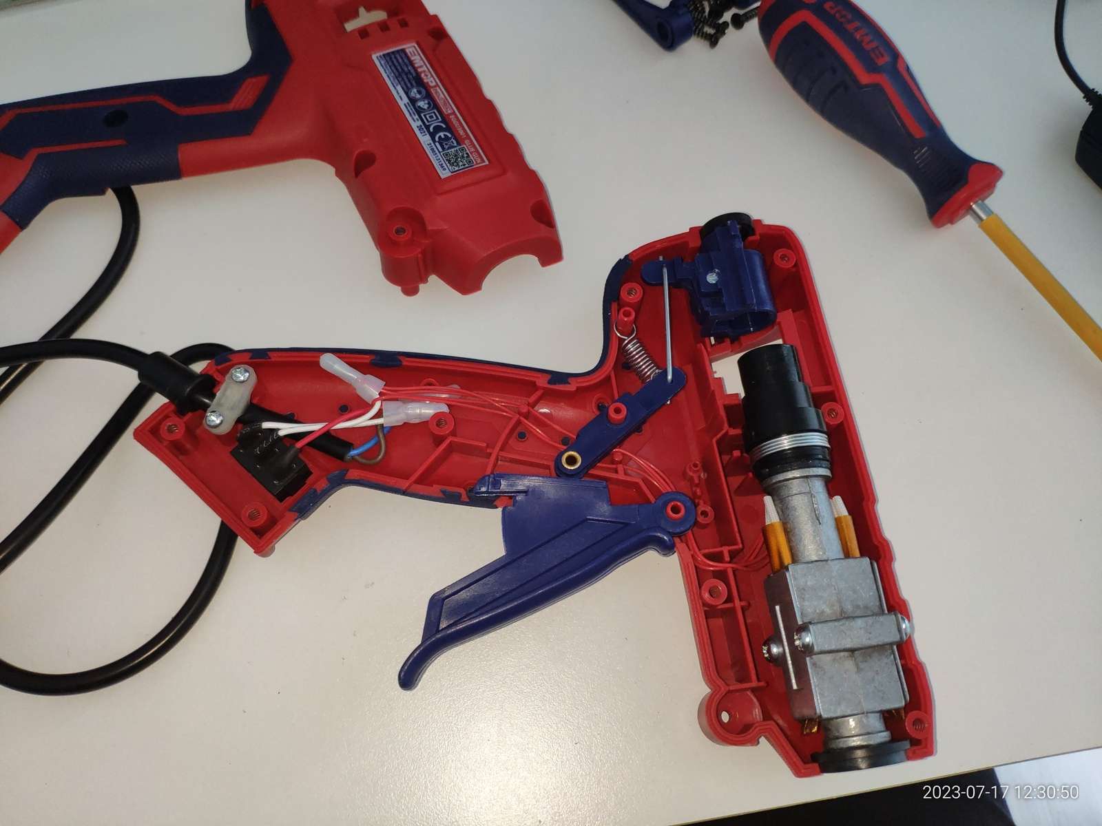

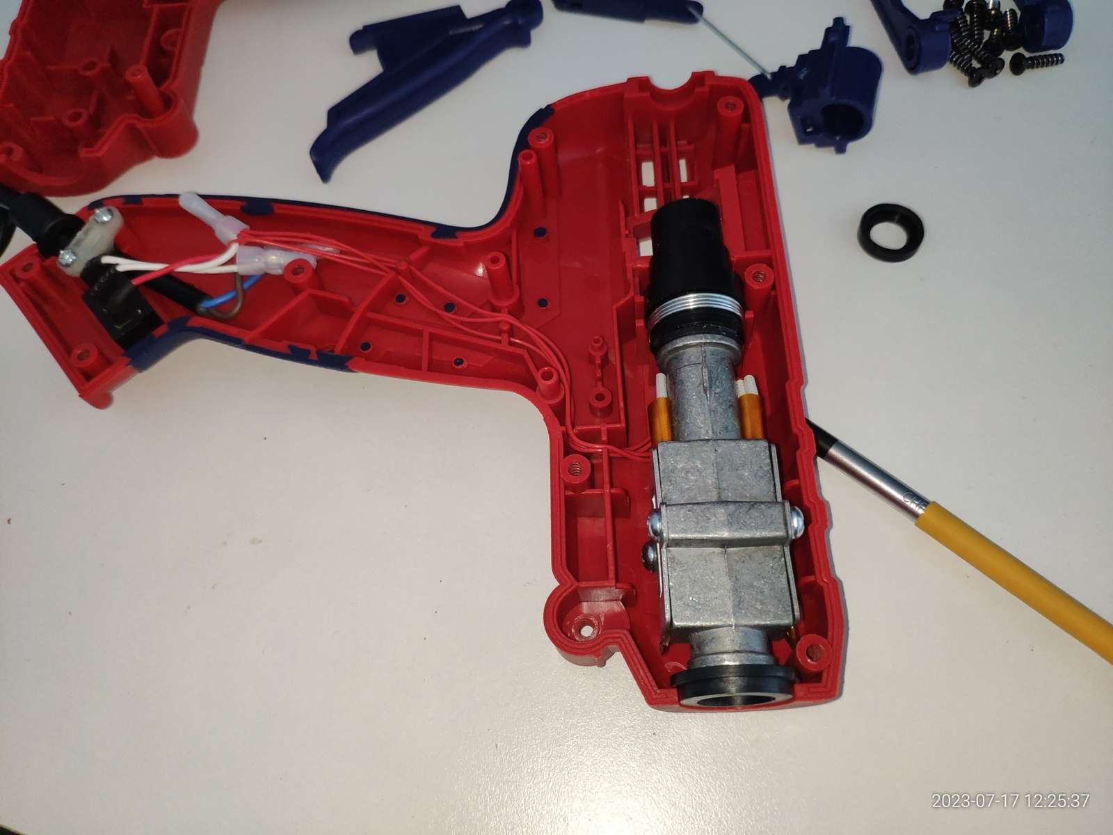

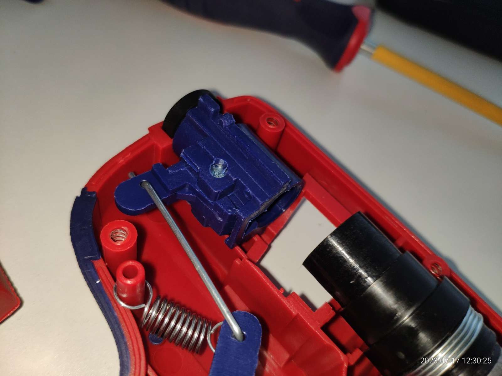

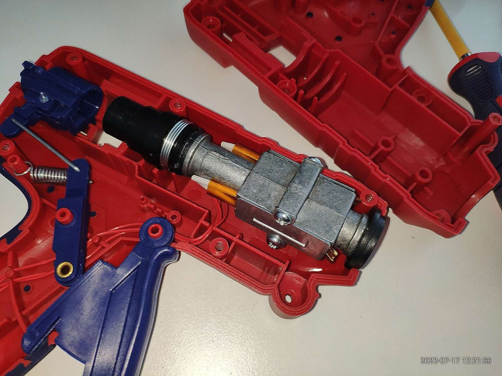

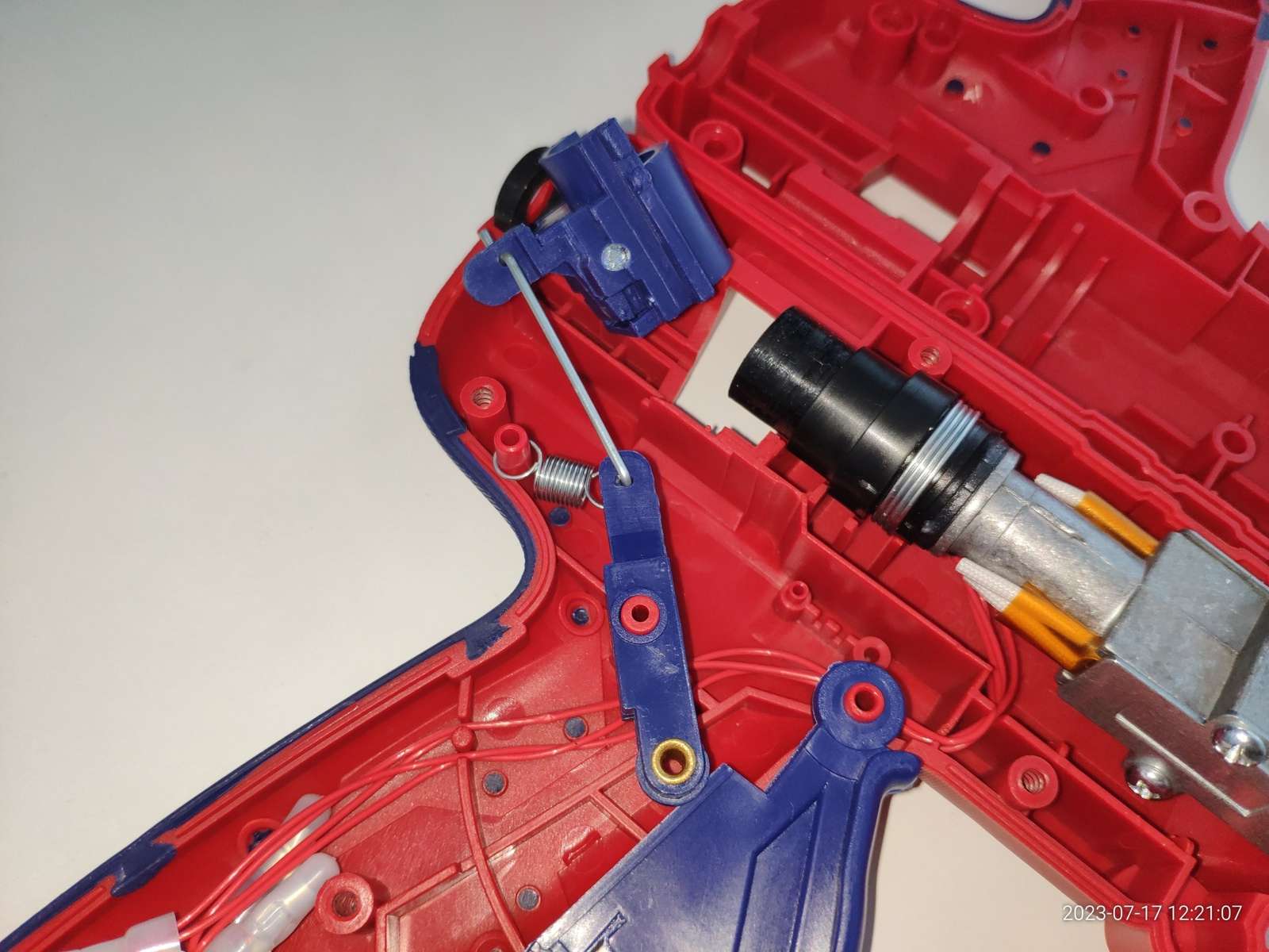

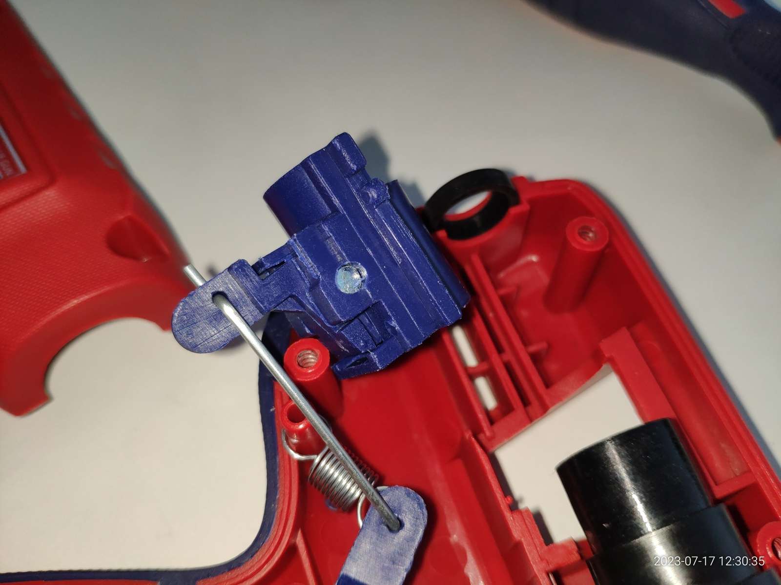

Внутри можно найти выключатель, механизм подачи клея, есть силиконовая прокладка необходимая для направления клеевого прута, она же предотвращает закусывание прутка об пластиковый корпус:

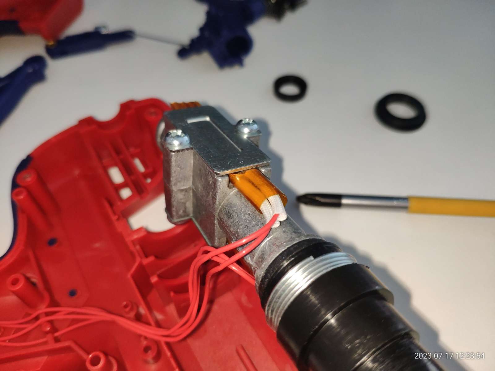

Спереди есть ещё одна прокладка, уже в жёстком исполнении, она нужна чтобы нагревательный элемент не соприкасался с корпусом напрямую, довольно разумное решение:

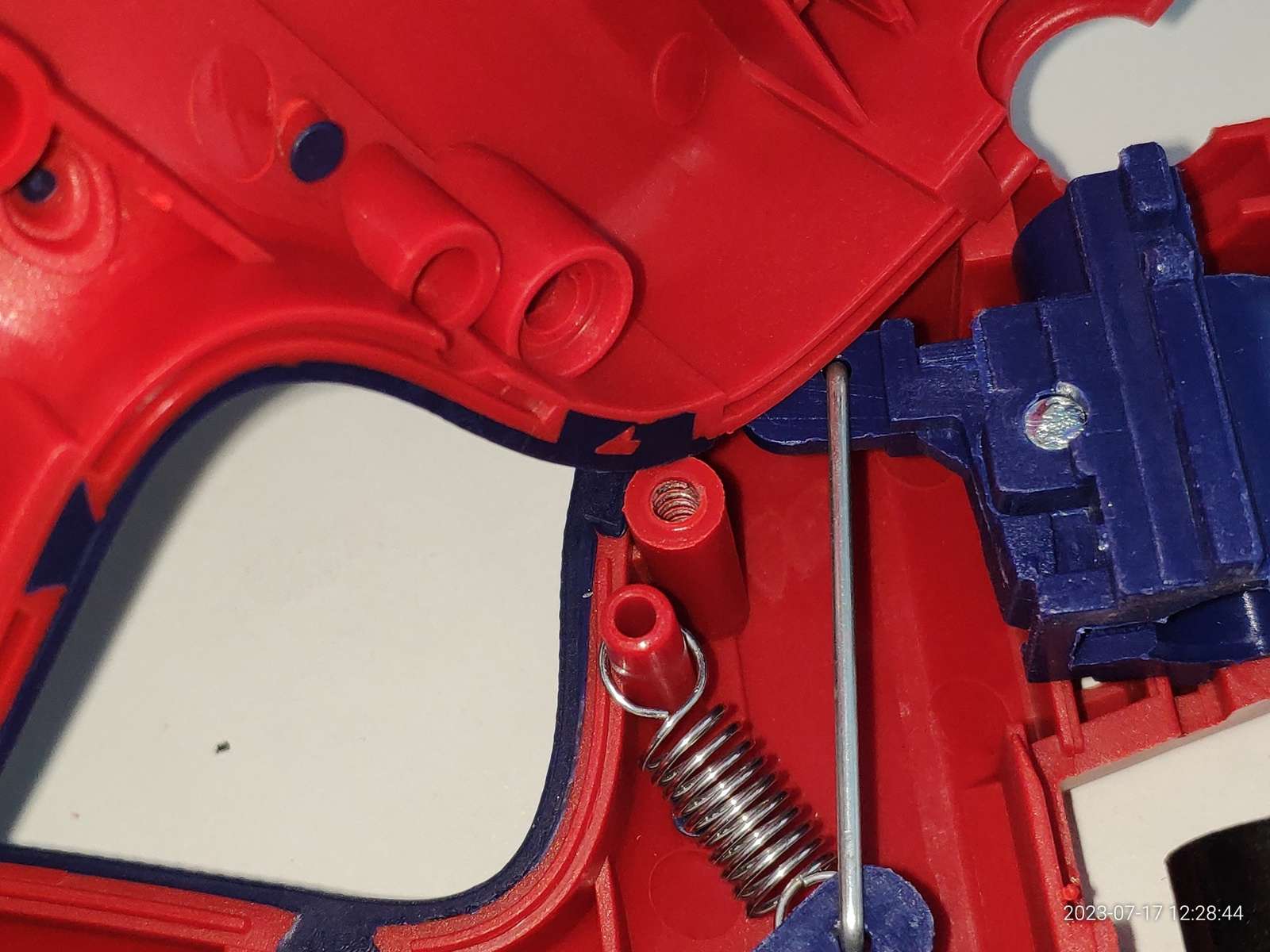

К прочности и конструкции корпуса у меня нет никаких претензий, он жёсткий, прочный и все саморезы прекрасно держались в этом пластике, не было и намёка на сорванную резьбу в пластике:

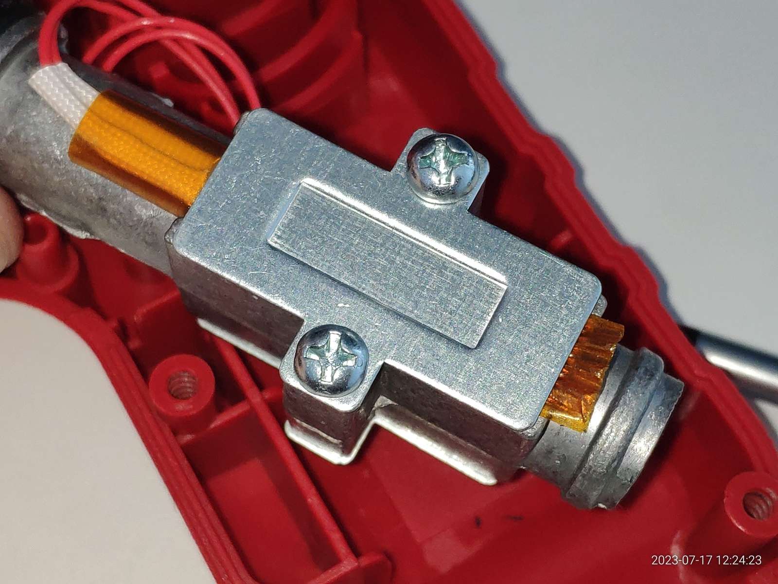

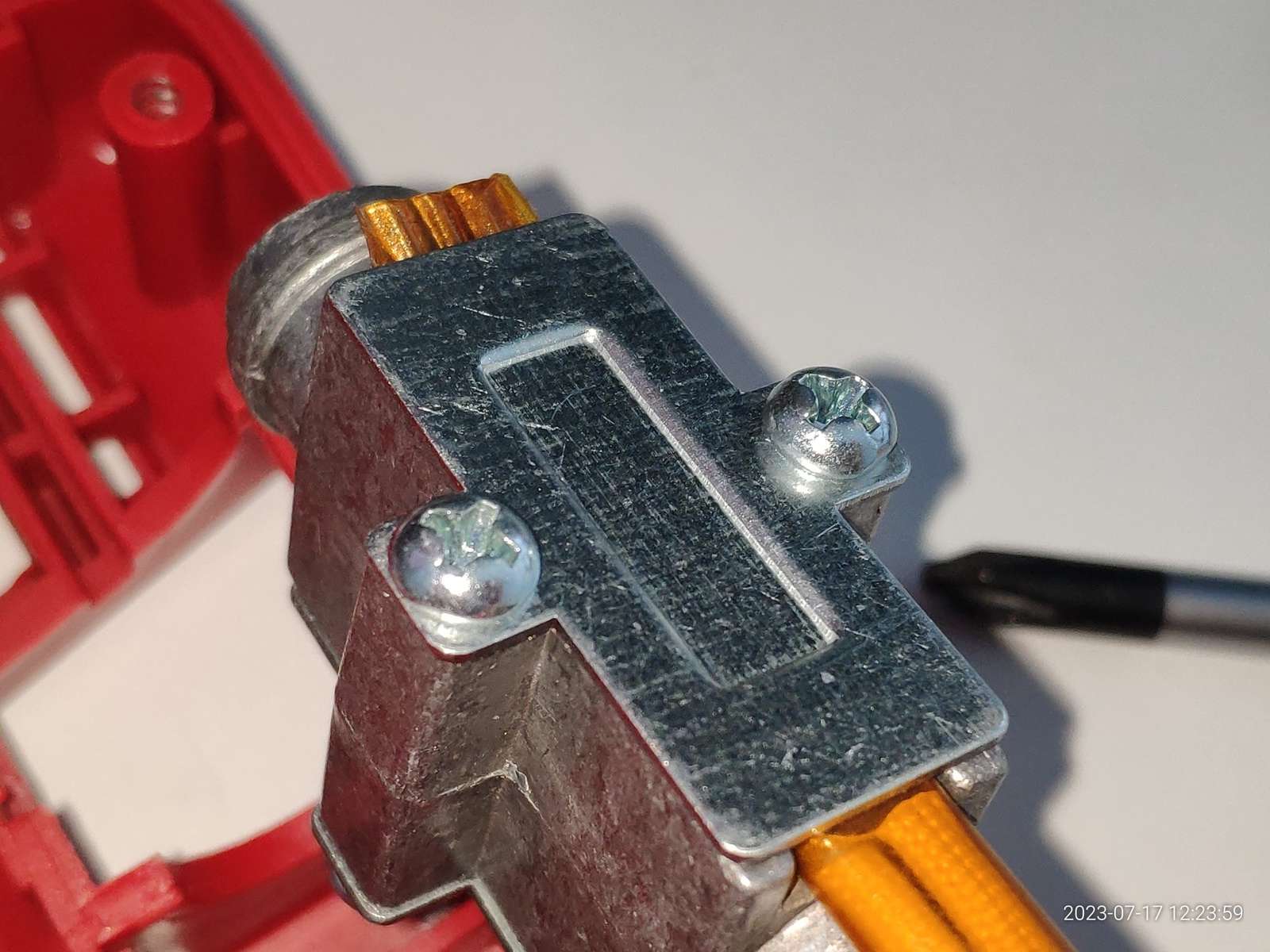

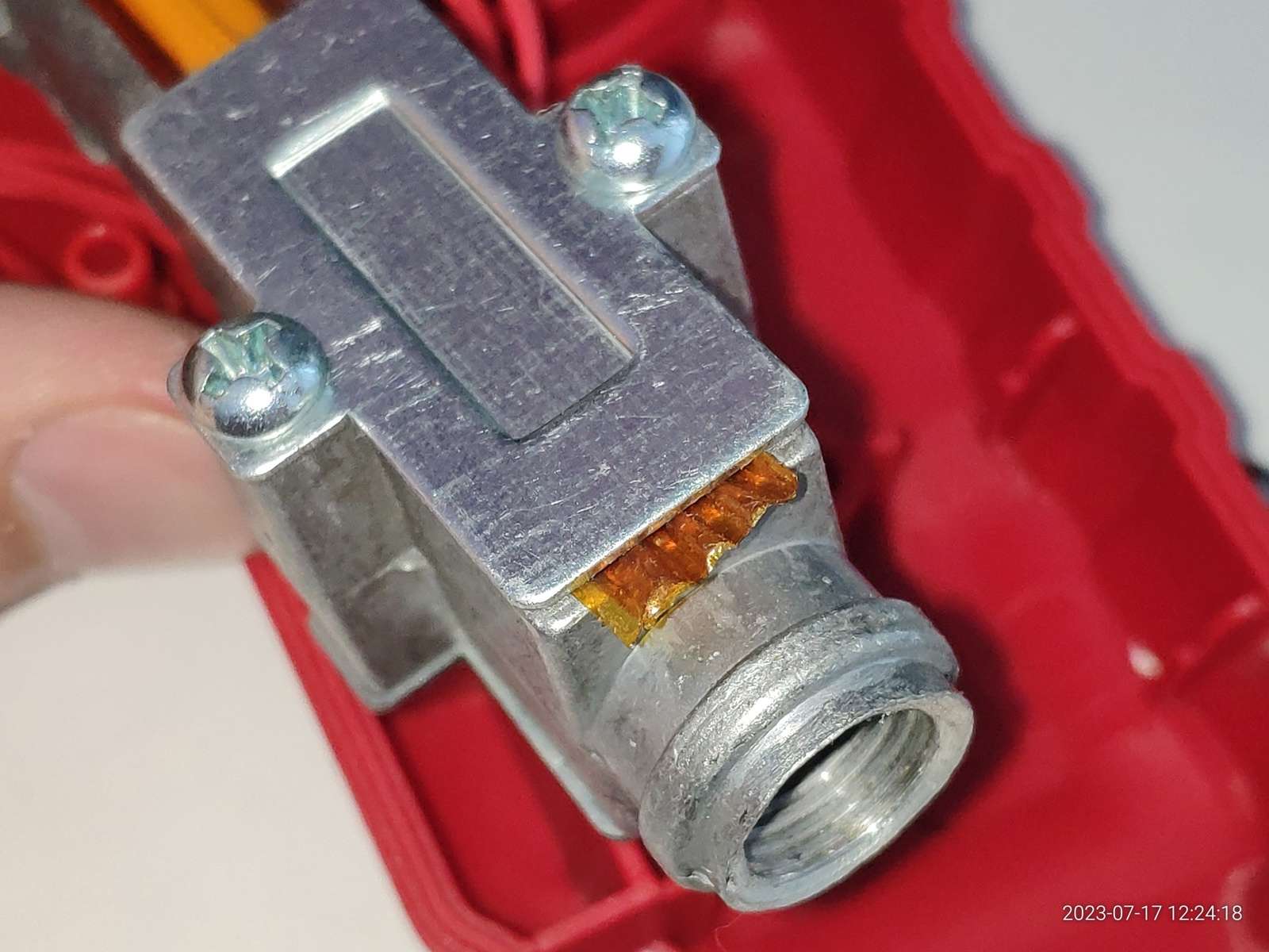

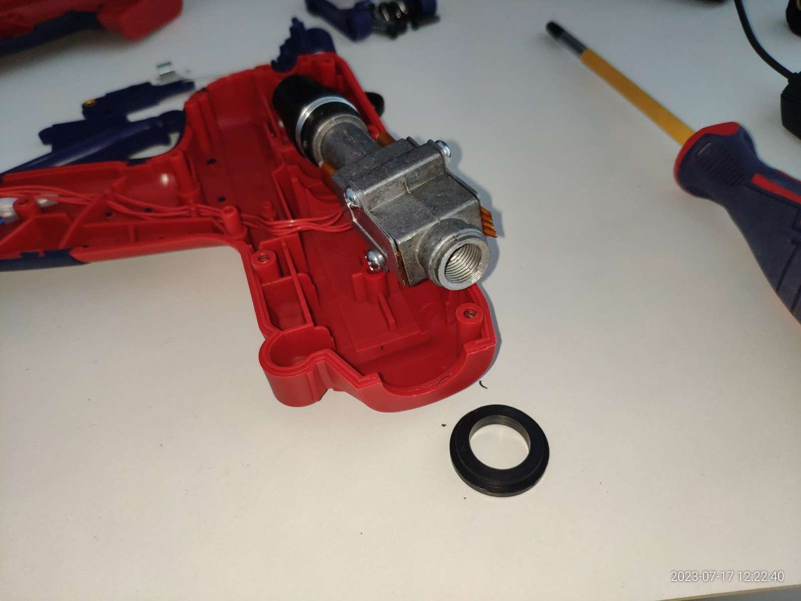

Нагревательный элемент состоит из двух изолированных полиимидной плёнкой электрических нагревателей:
Канал ввода клея реализован силиконовым сальником, он прекрасно закреплён, я теперь уверен что клей не потечёт внутрь пистолета во время работы и не приведёт к замыканию чего-либо с последующим взрывом:
Далее я хотел разобрать корпус, чтобы посмотреть на "пилюли" которые собственно и нагревают, но винты настолько сильно зажаты, что я не смог открутить их, в общем не буду через большой уровень силы крутить, не хочу поломать только купленный инструмент...

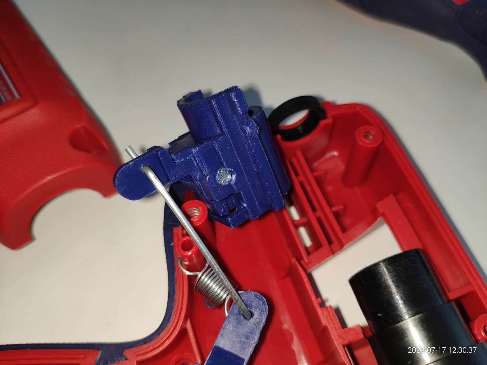

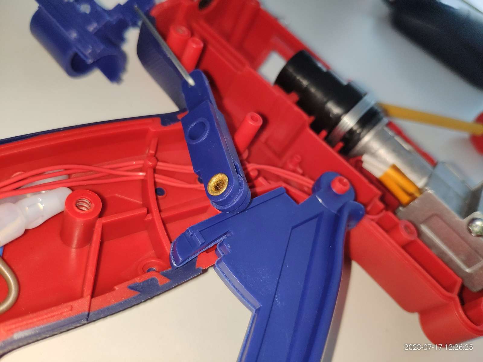

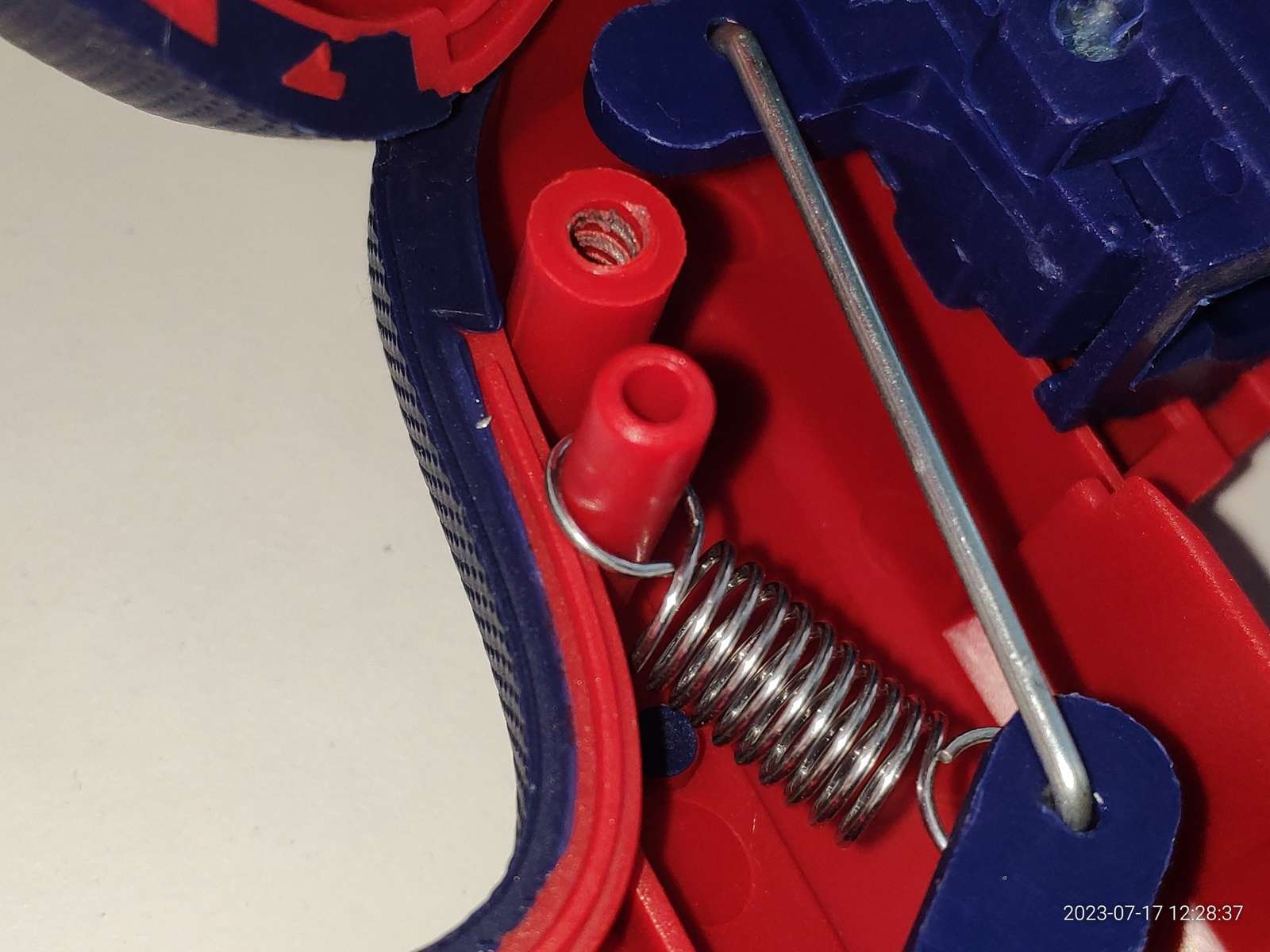

Я обратил особое внимание на механизм подачи клея, над ним действительно хорошо поработали, больше тут и нечего сказать:

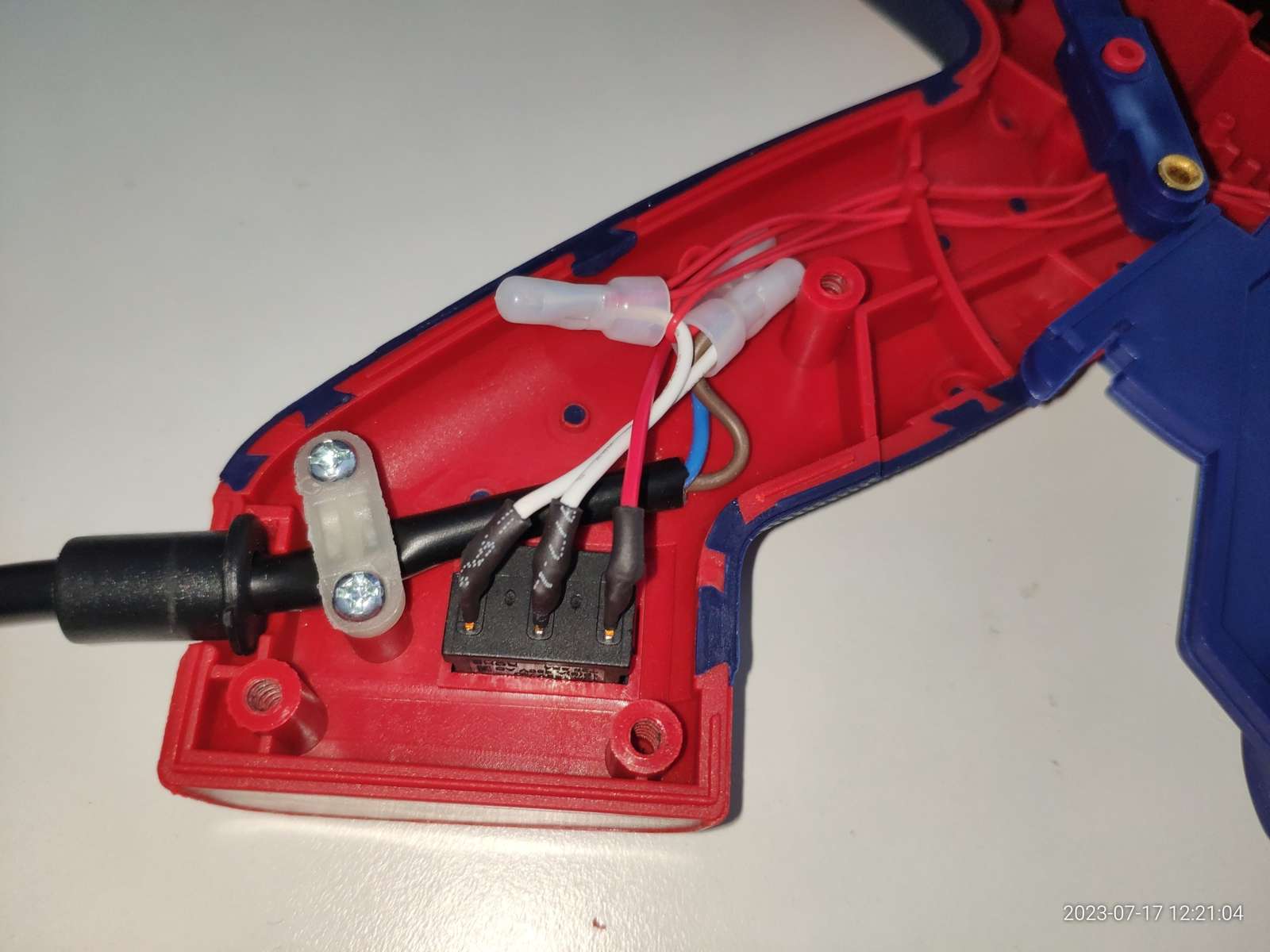

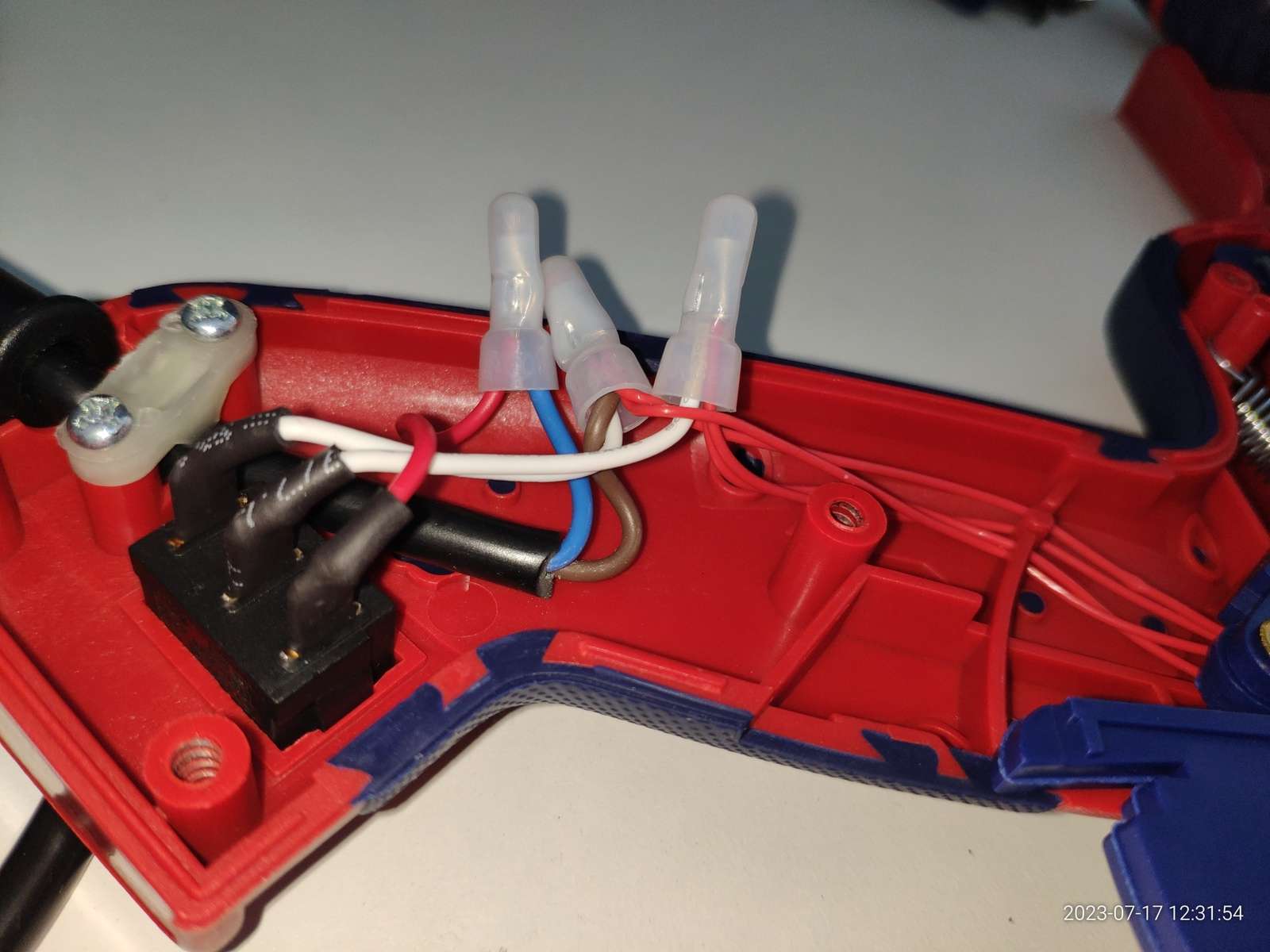

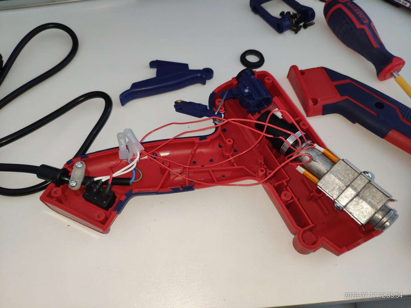

И вот уже хотел собирать как моё внимание было привлечено схемой подключения...

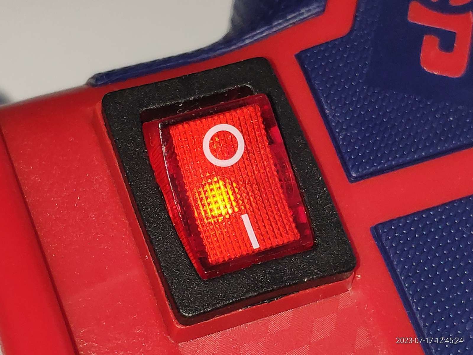

Здесь установлен выключатель с индикатором, и он работает на замыкание одного крайнего и центрального контакта, второй крайний вывод предназначен для неоновой лампочки в выключателе и не участвует в переключениях.
Действующие нагревательные "пилюли" подключены параллельно, в общем ничего сложного:
В общем собрал обратно всё, каждый саморез вкрутился до упора и ни один не провернулся, пластик настолько хороший что быстрее можно сорвать шлицы у саморезов чем провернуть резьбу:

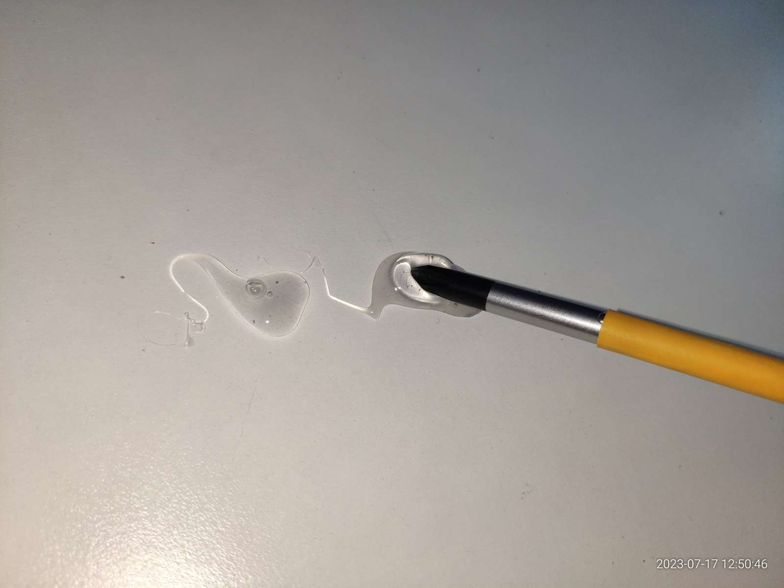

В общем ничего не взорвалось, пробоя на металлическое сопло нет, и это хорошо, можно заправлять термопластичный клей, и сразу же в дело вступают сальники:

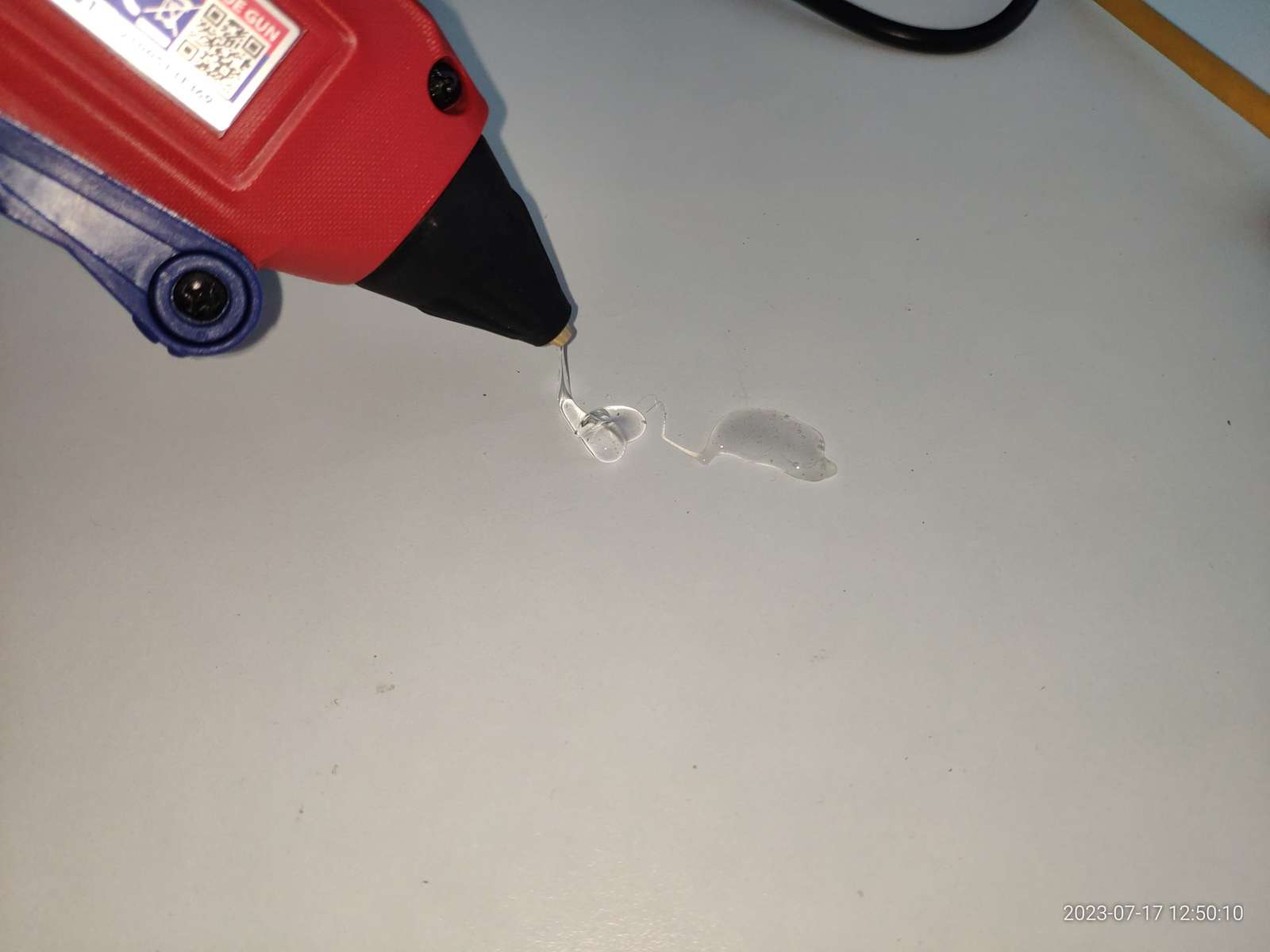

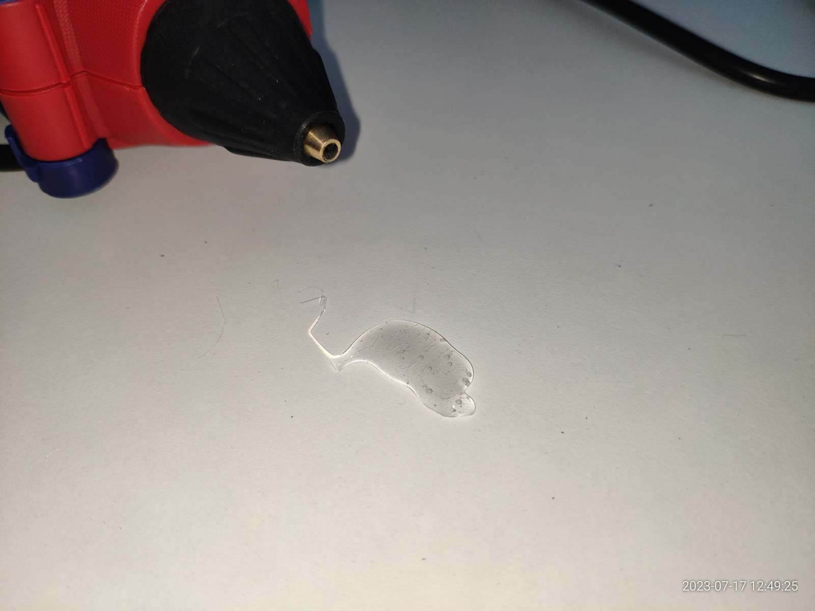

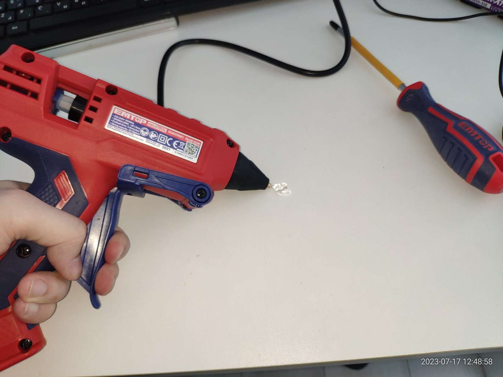

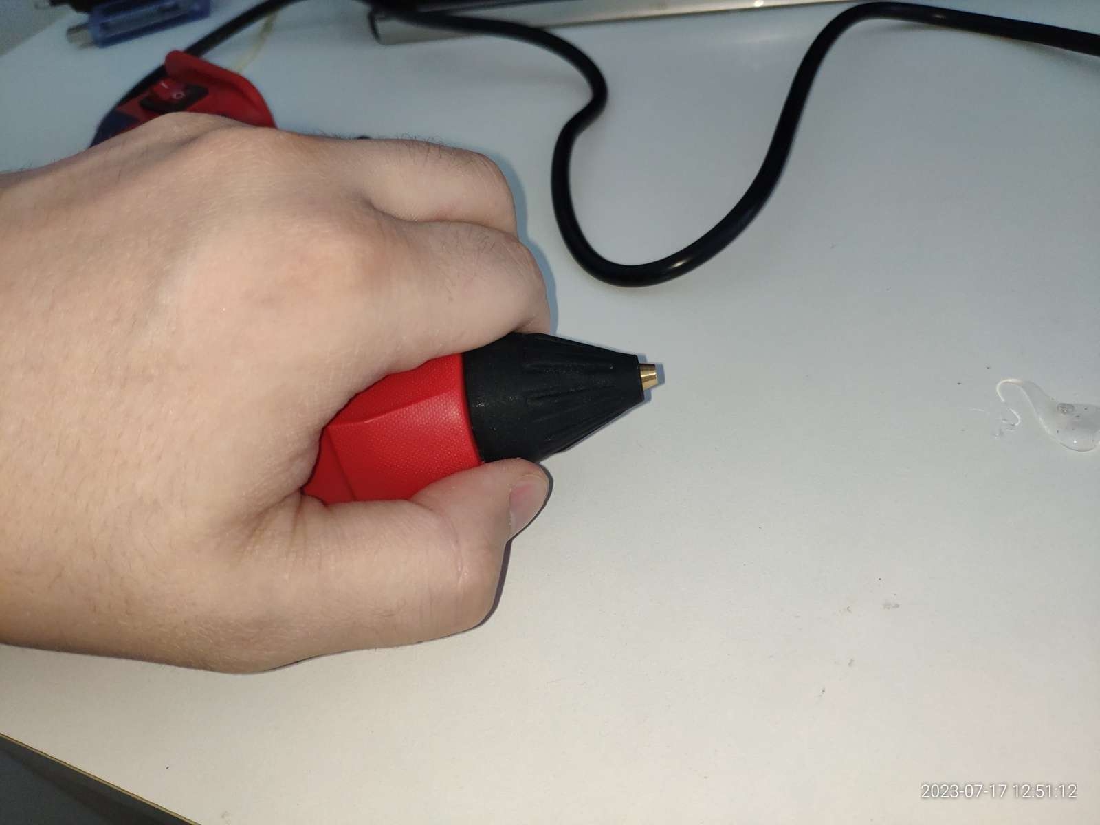

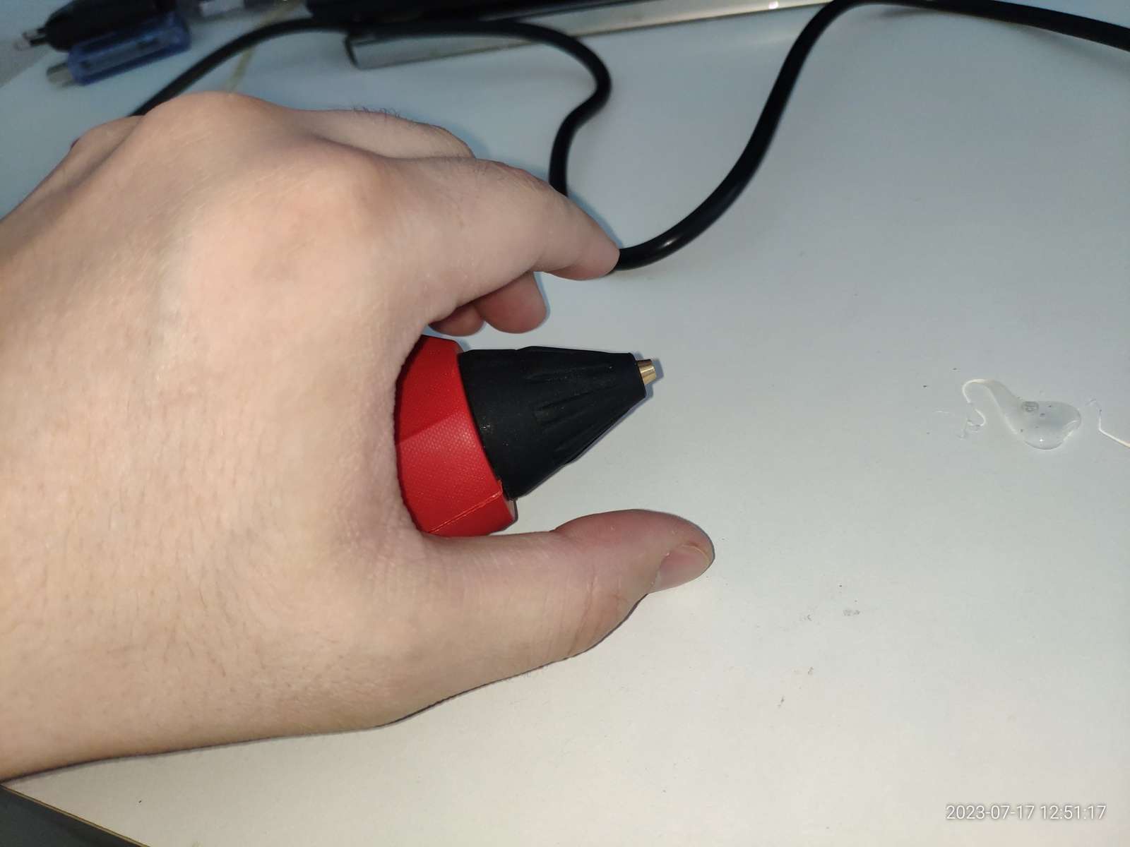

Включаю, за первые 30 секунд кончик сопла умеренно нагрелся, за минуту и резина прогрелась, но пока можно держать руками:
Спустя две минуты после включения я смог продавить клей в камеру нагрева:

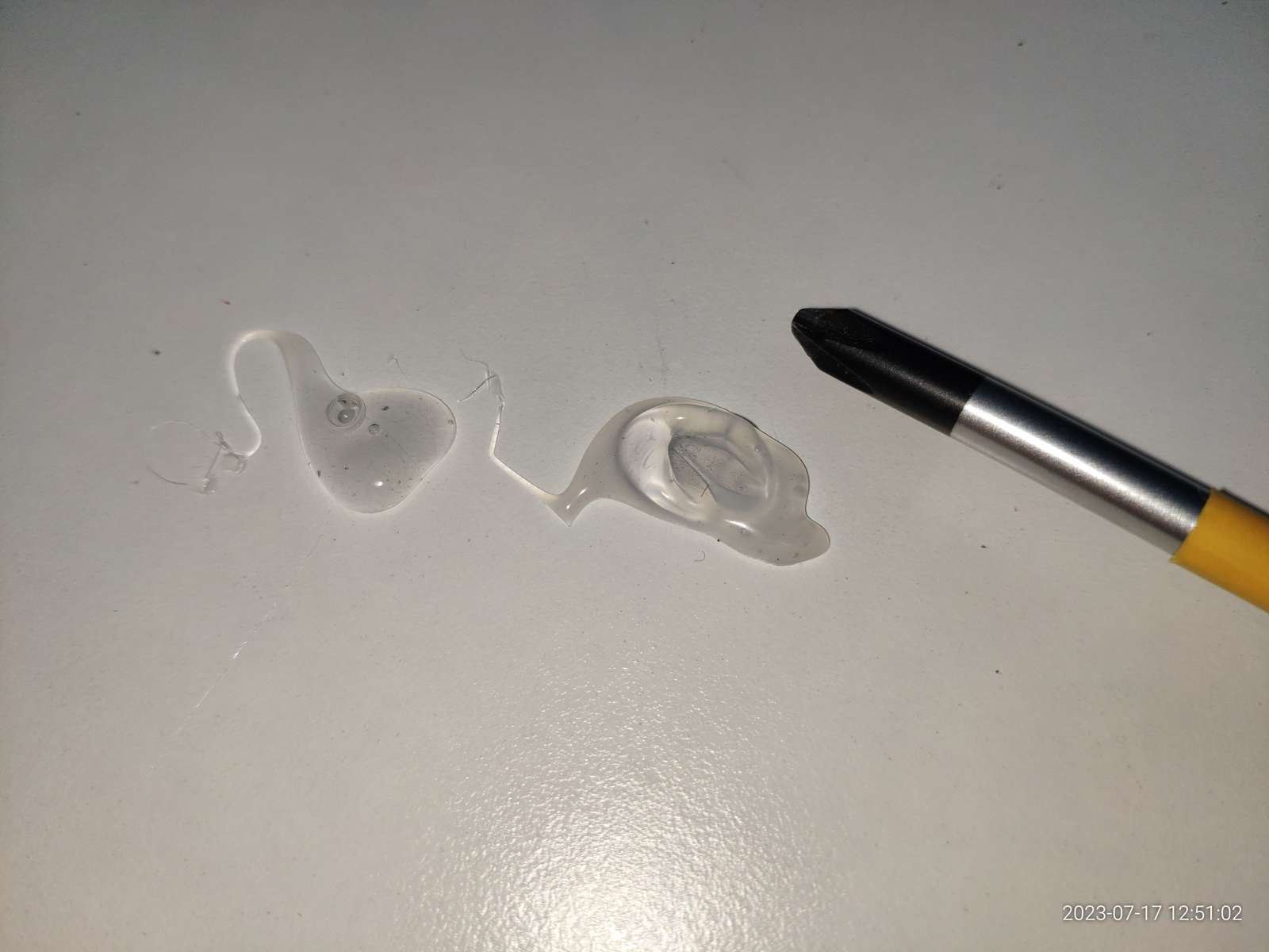

Спустя две с половиной минуты после включения уже можно было работать:

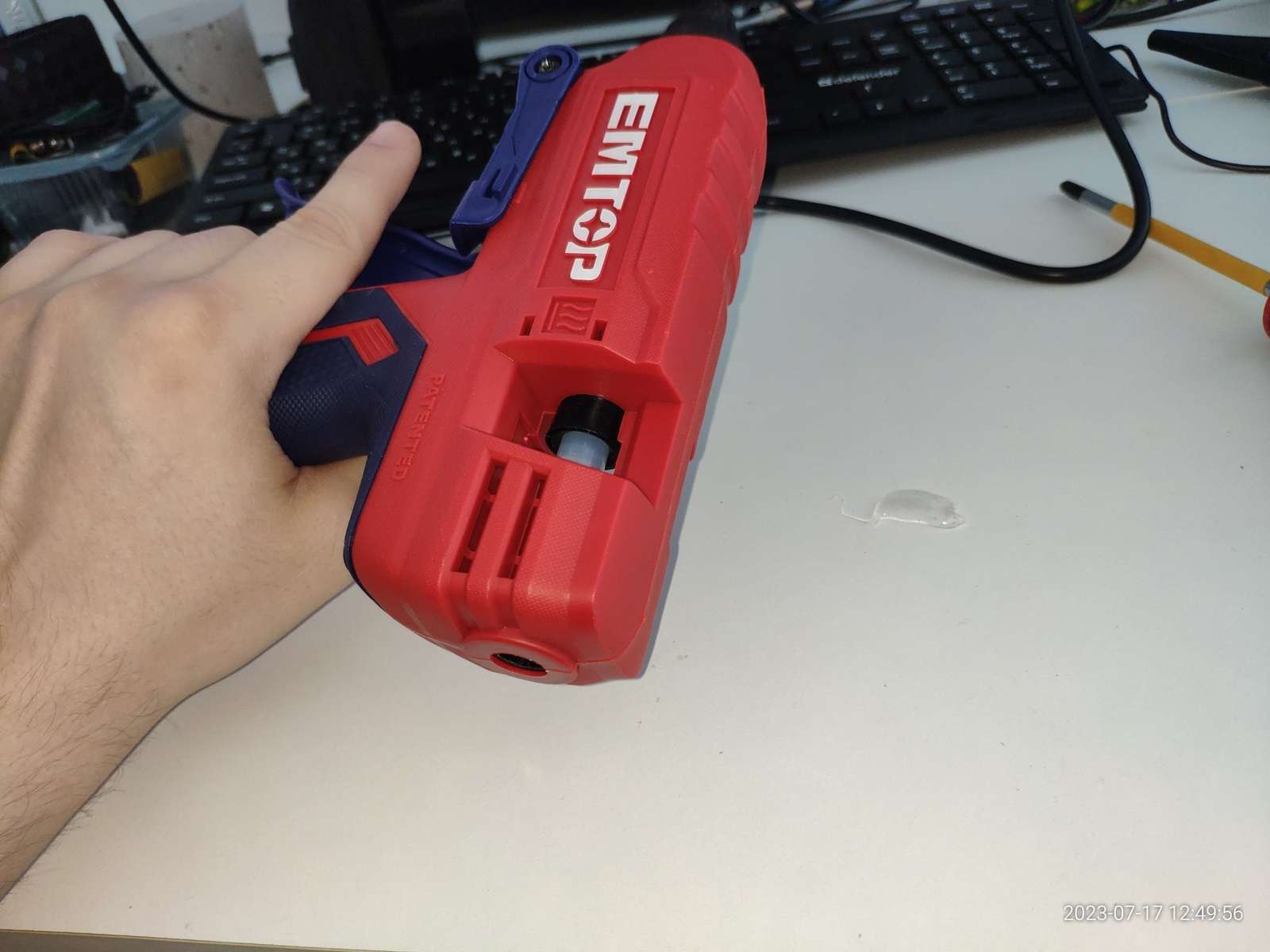

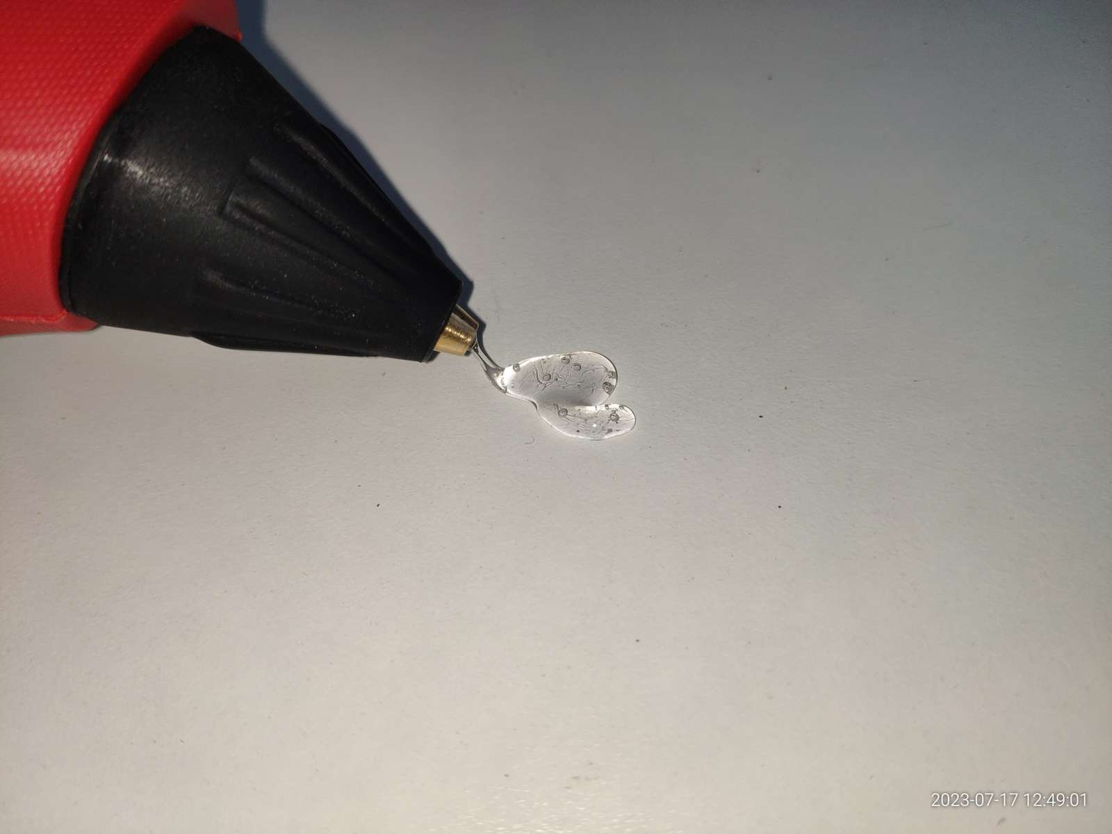

Рабочий объём нагревательной камеры оказался внушительным, первый стержень практически сразу ушёл внутрь, впрочем, ничего удивительного:

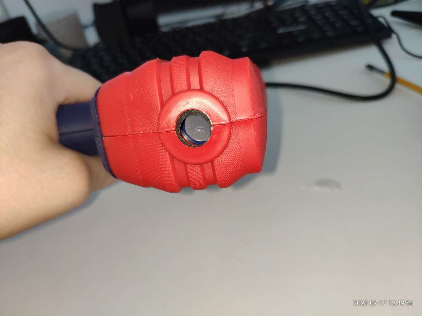

Я не знаю достаточно ли такого пистолета для промышленного использования, но для домашнего использования и гаража он более чем отлично справится:

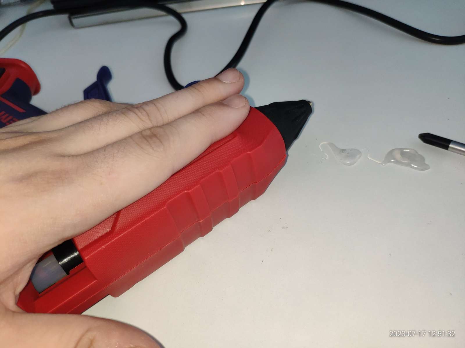

Резина нагрелась сильно, долго держать в руках невозможно, а вот корпус в зоне нагревательного элемента вполне можно держать рукой, но если долго работать думаю это место со временем станет слишком горячим для такого:

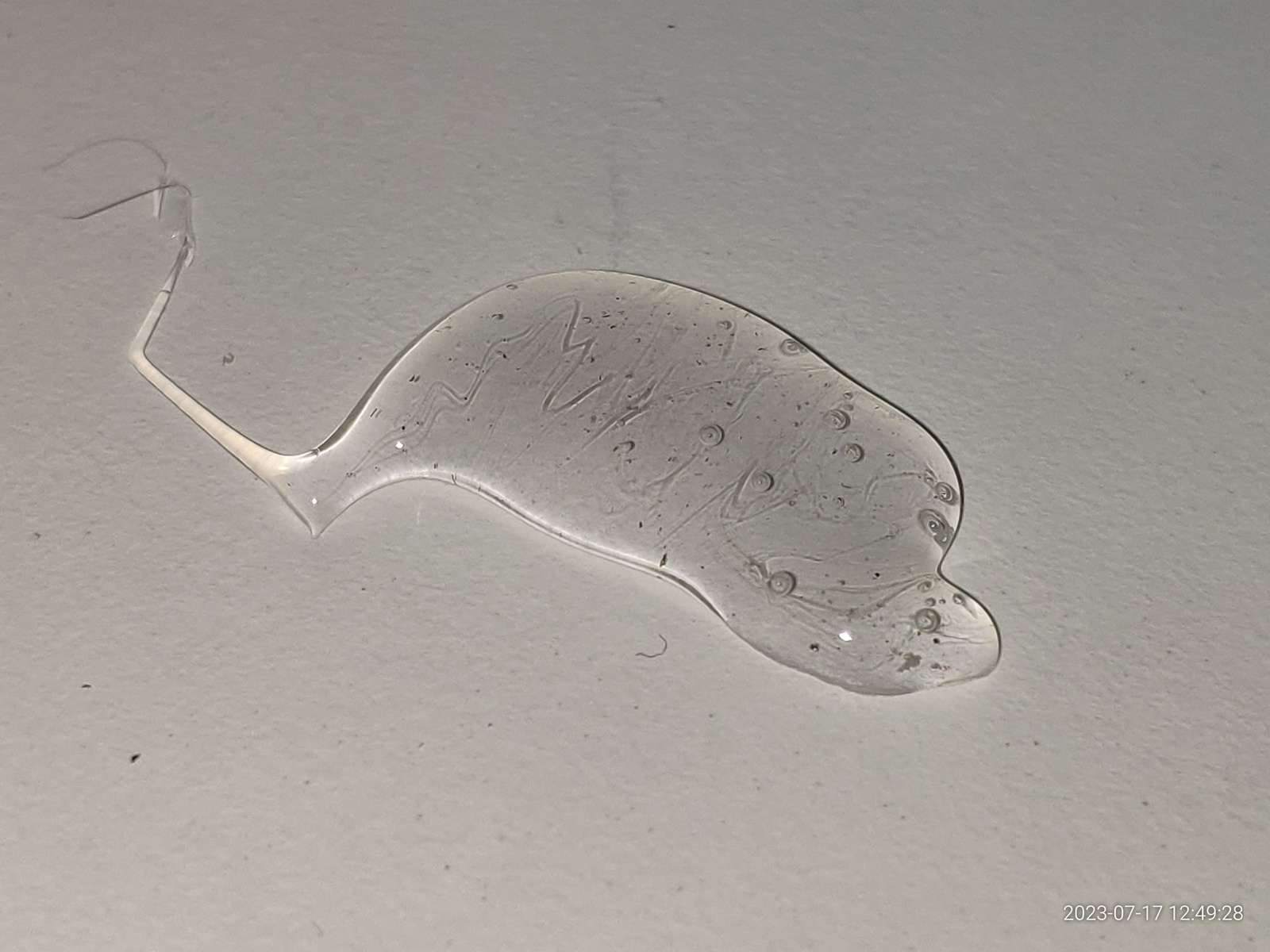

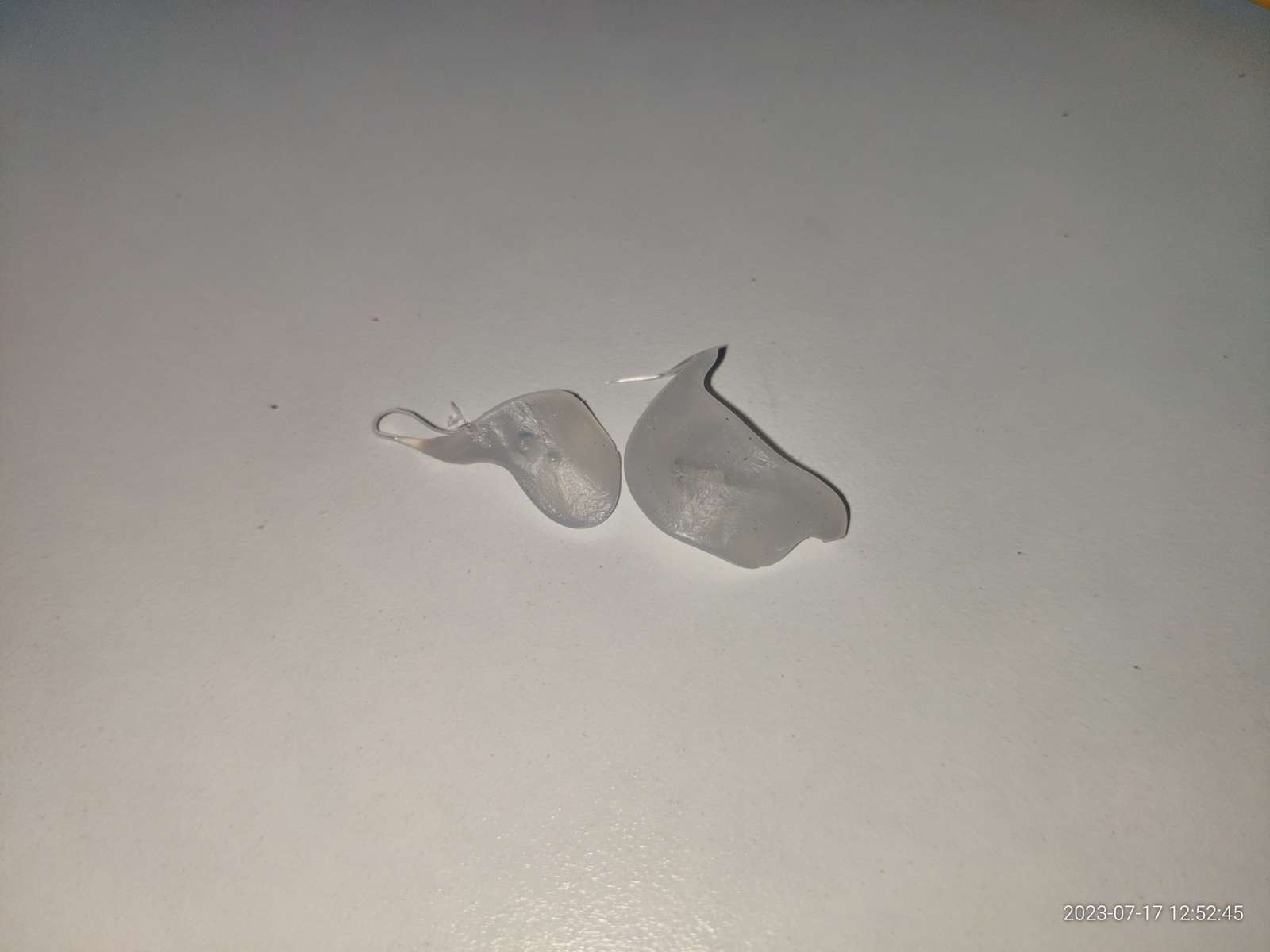

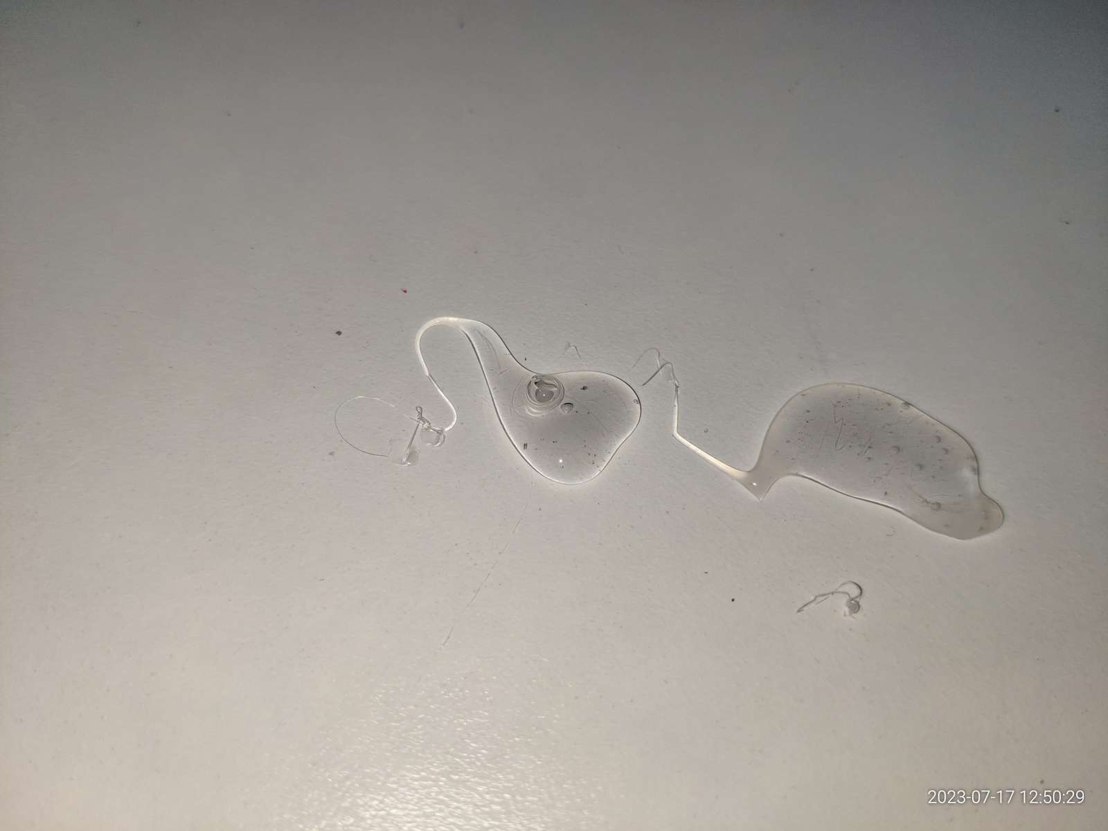

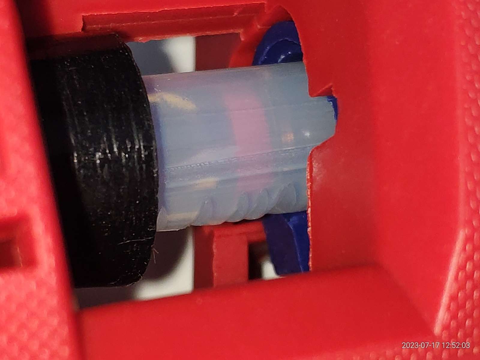

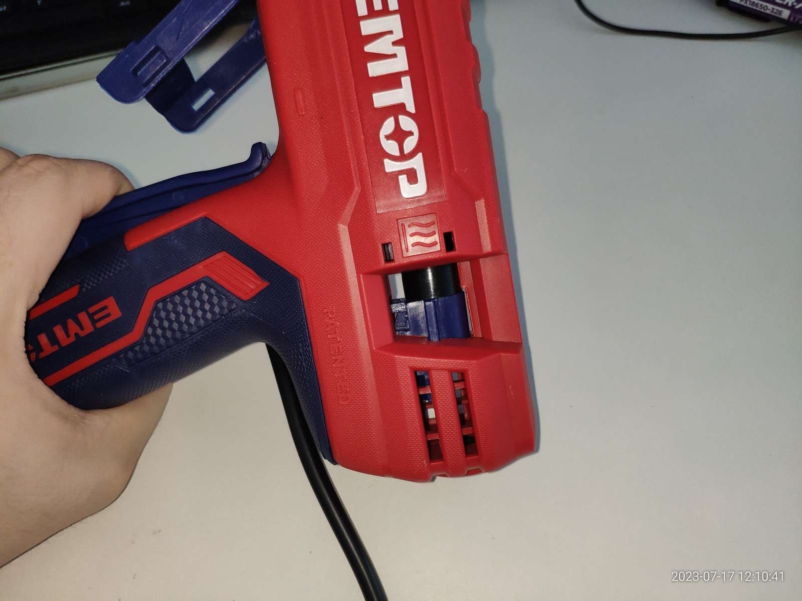

На клеевом стержне остались вмятины, это последствия работы механизма подачи, да, этот механизм при первом нажатии зажимает стержень, а при дальнейшем давлении уже зажатый стержень толкает вперёд, в итоге исключена такая ситуация как проскальзывание стержня при нажатии на рычаг:

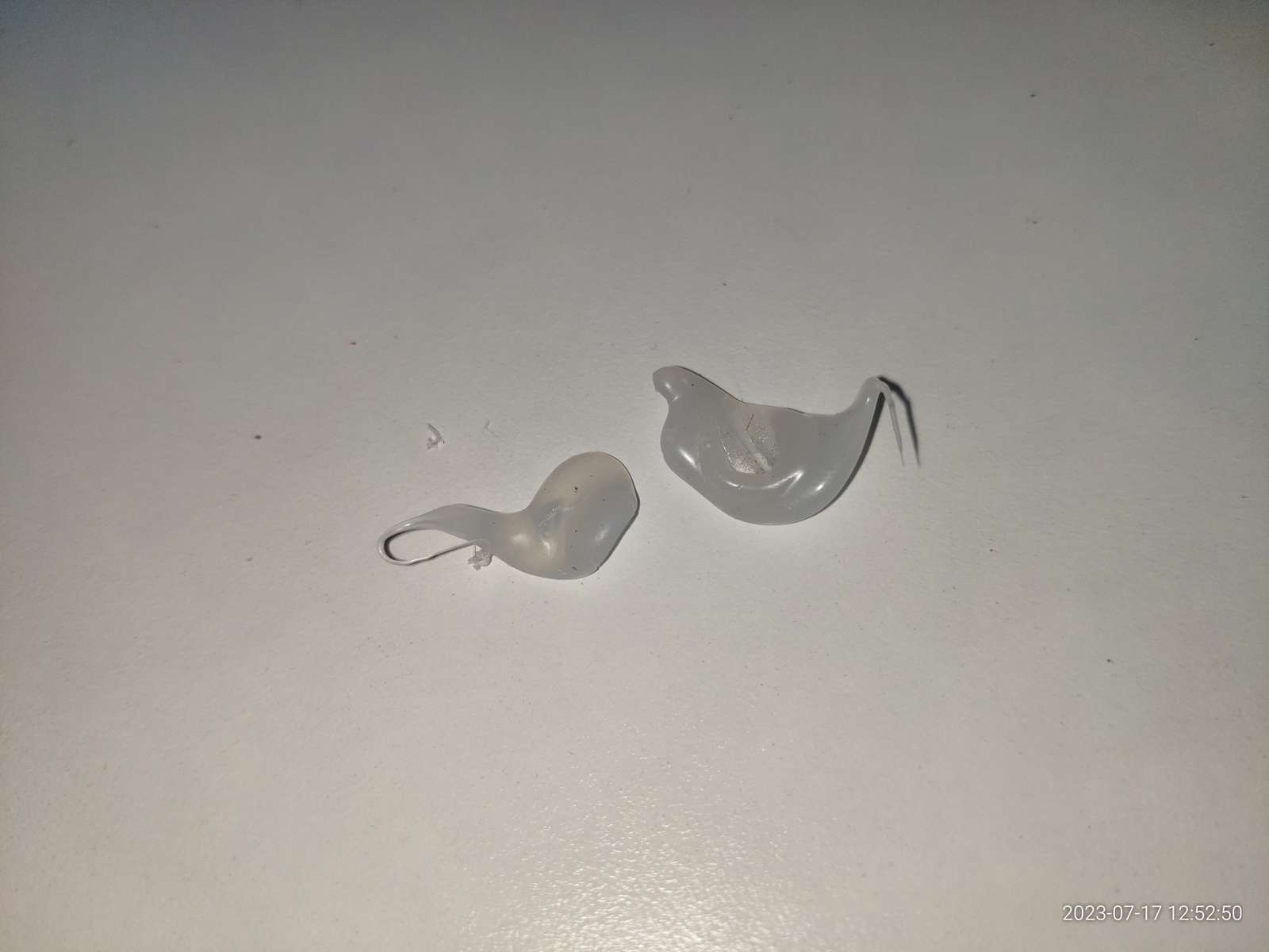

Ну а что до самого клея из комплекта, в целом сойдёт:

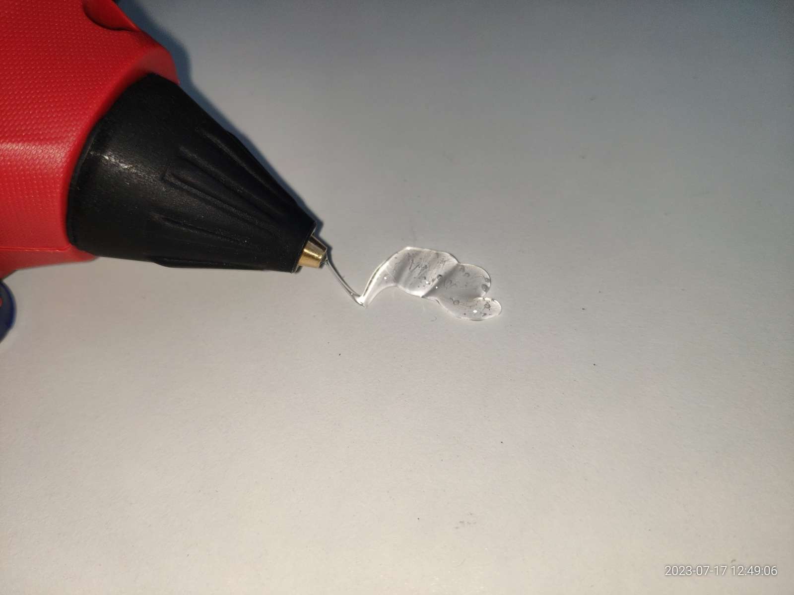

- За 2-3 минуты нагрева готов к работе, никаких вялых соплей не вылезло.
