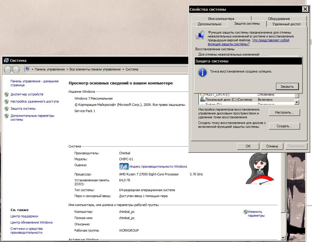

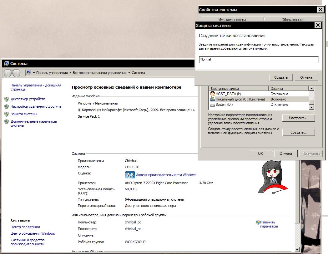

Прежде чем начинать и устанавливать такой софт как Ryzen Master, следует сделать точку восстановления, просто потому что Ryzen Master может приводить к синим экранам и избавиться от него будет проблематично, так как драйвер стартует вместе с системой и вырубает всё во время загрузки.
Это следует делать не только в Windows 7, но и в Windows 10, ну а в Linux дистрибутиве я пока не знаю, не использовал еще Ryzen Controller... Буду переустанавливать систему в случае чего, ибо (со стороны обычного пользователя) это быстрее и проще чем разбираться как в терминале правильно восстановить все до работоспособного состояния, и не сломать при этом еще сильнее систему.

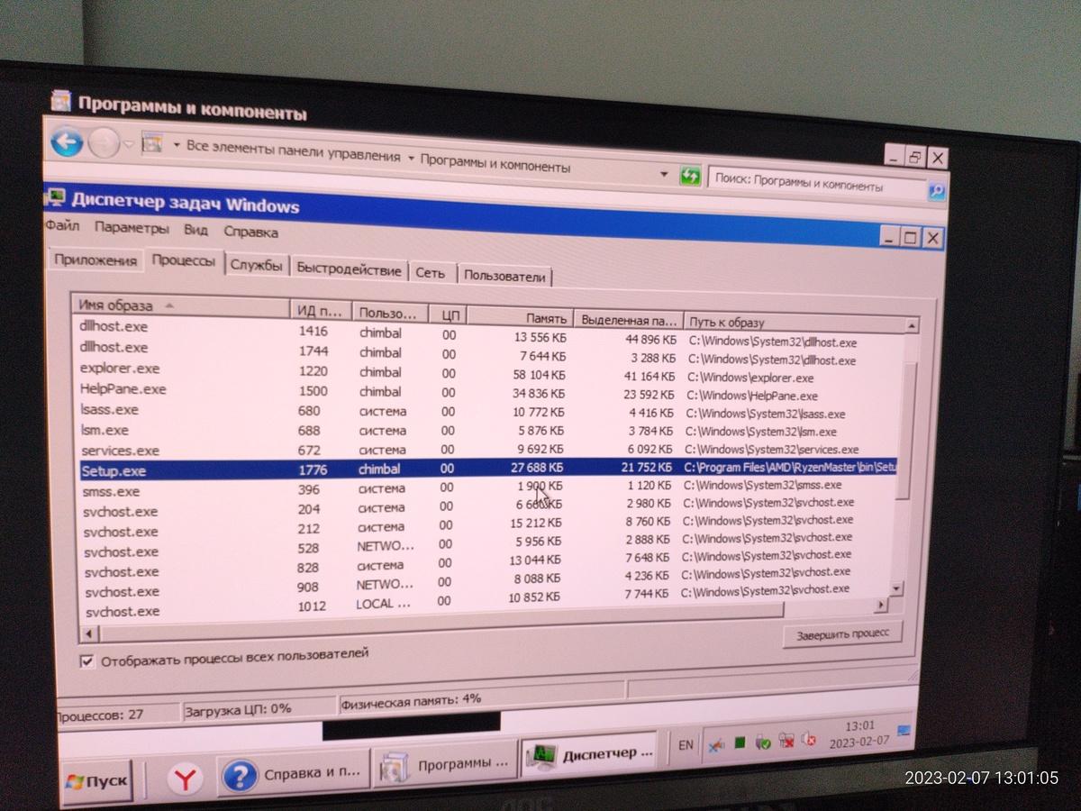

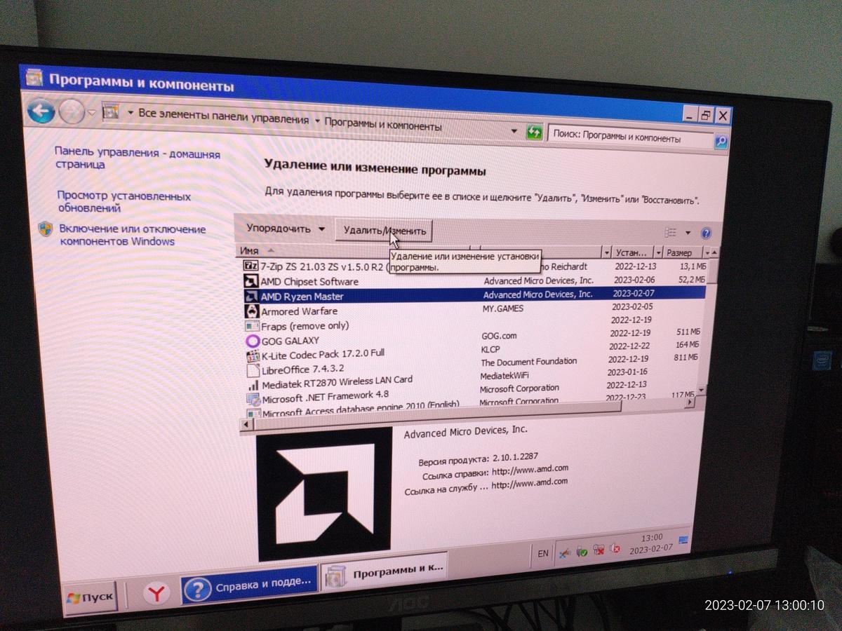

Пробую установить Ryzen Master последней версии в Windows 7:

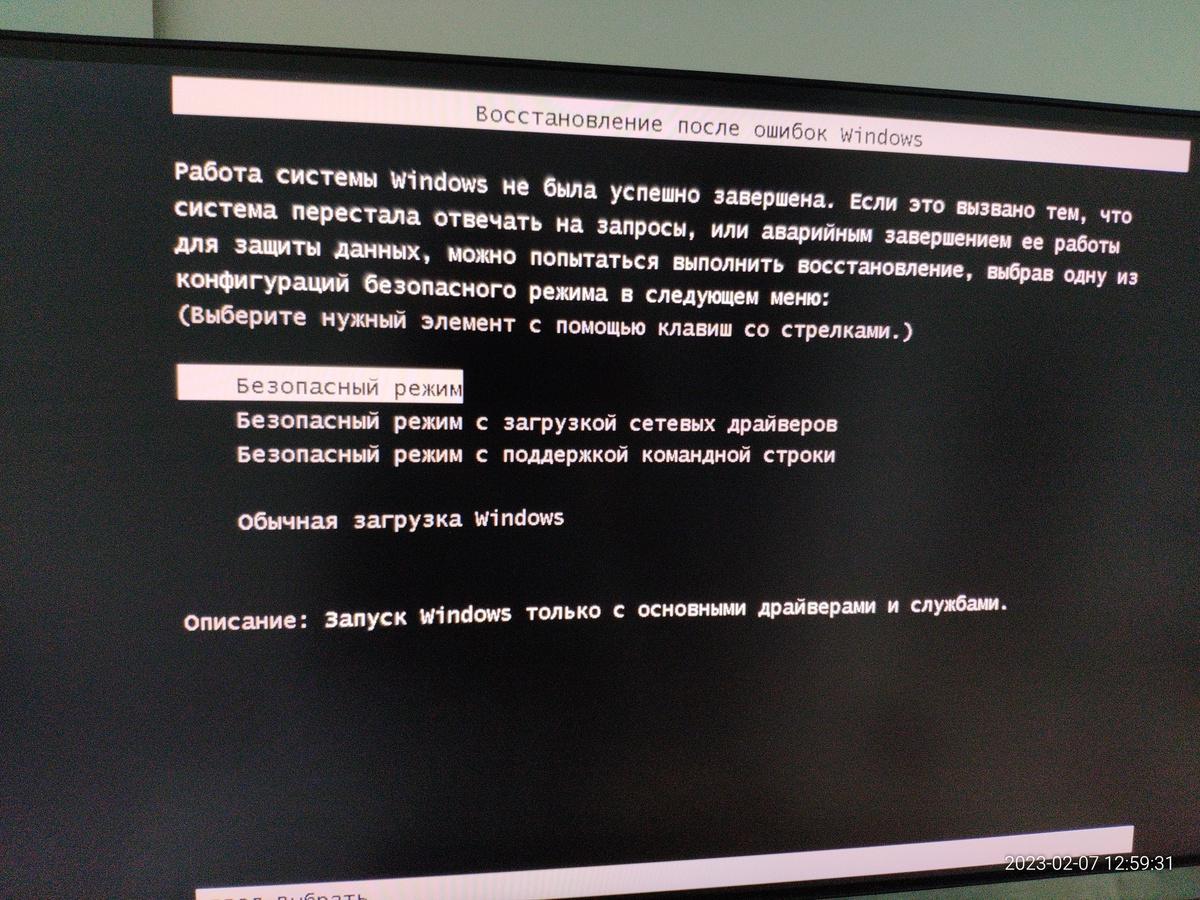

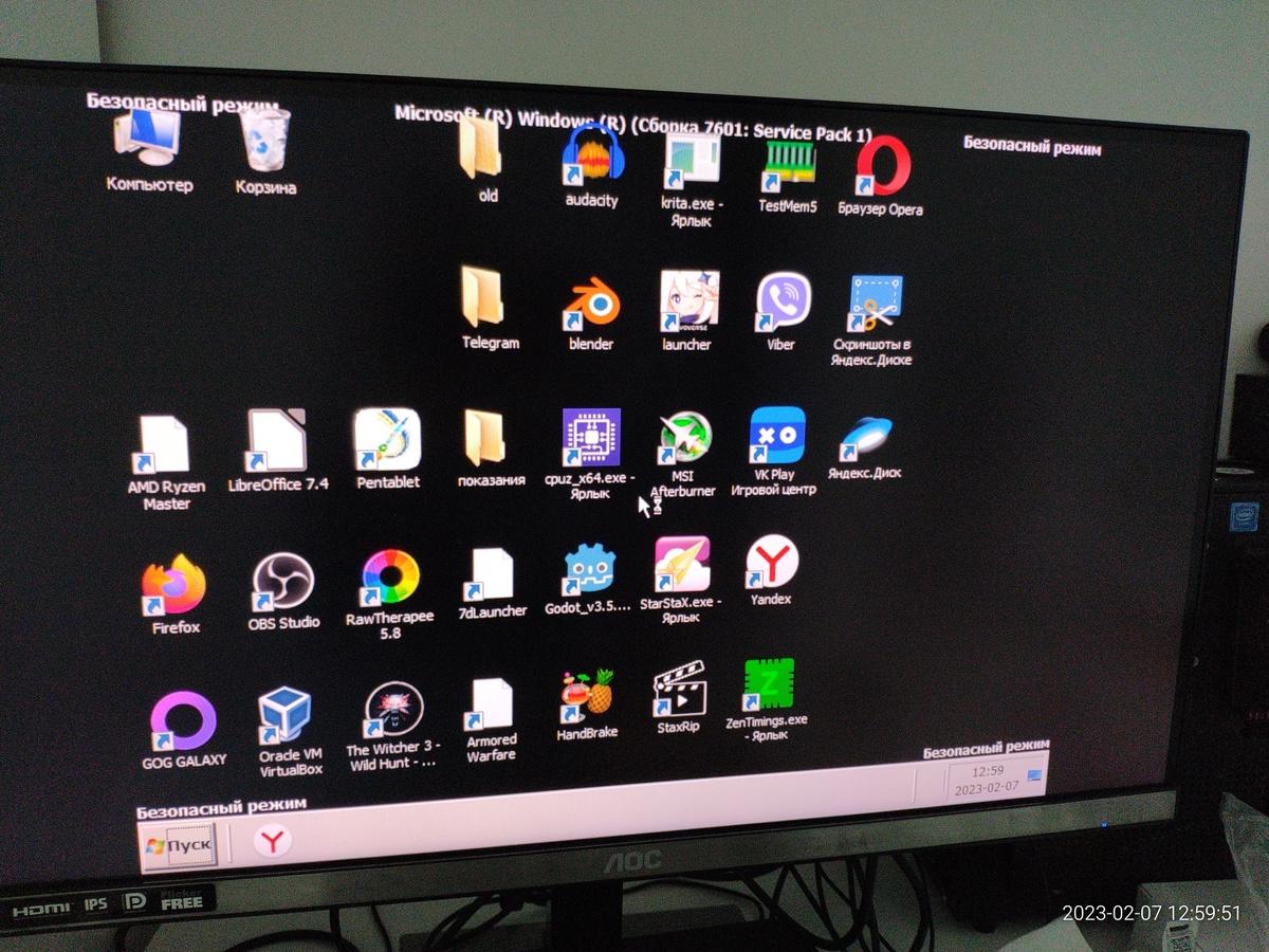

Он конечно установился, и даже не предложил перезагрузить систему, сразу предложил запустить себя, но система ушла в синий экран.
В безопасном режиме конечно же удалить не выйдет Ryzen Master.

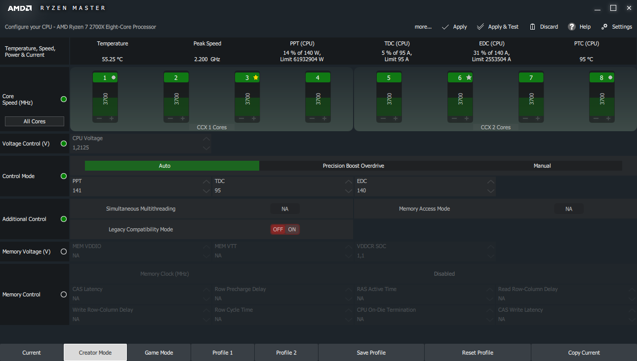

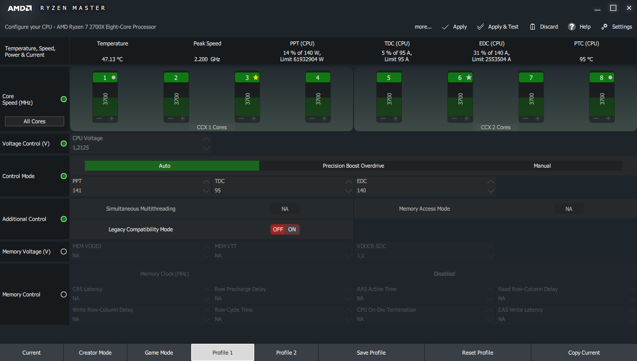

Для начала посмотрим настройки, и ничего интересного тут нет, в последней версии Ryzen Master возможно будет больше настроек, но это посмотрим в среде WIndows 10, а сейчас у меня Windows 7 и старая версия Ryzen Master 1.4.0.
В главном окне утилиты есть вкладки снизу, текущие настройки, режим создателя (Creator Mode), игровой режим, и пара профилей.
Чтобы перейти на вкладку или профиль недостаточно просто её нажать, нужно еще применить изменения в верхней части окна нажав "Apply", или "Apply $ Test" если нужно запустить тест стабильности.
В игровом режиме Ryzen Master отключает половину ядер, и тут важно заметить, этот функционал у меня не работал на системных платах Asus B350 Prime Plus и Asus B450M-K, ибо у этих плат от Asus недоразвитый BIOS который не способен отключать ядра как угодно, там можно либо 2 ядра включить, либо 4, либо 6, причем нельзя управлять какие именно ядра включать, а какие отключать.
И так как для отключения/включения ядер нужна перезагрузка с записью параметров в биос, я не буду экспериментировать с настройками отключения ядер, сейчас у меня системная плата Gigabyte B450M H и на ней этот функционал прекрасно работает, как и на системных платах от MSI и других производителей, только с Asus оно может не работать как положено, просто делюсь своим опытом.

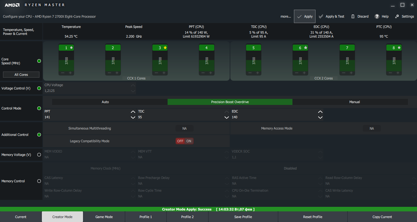

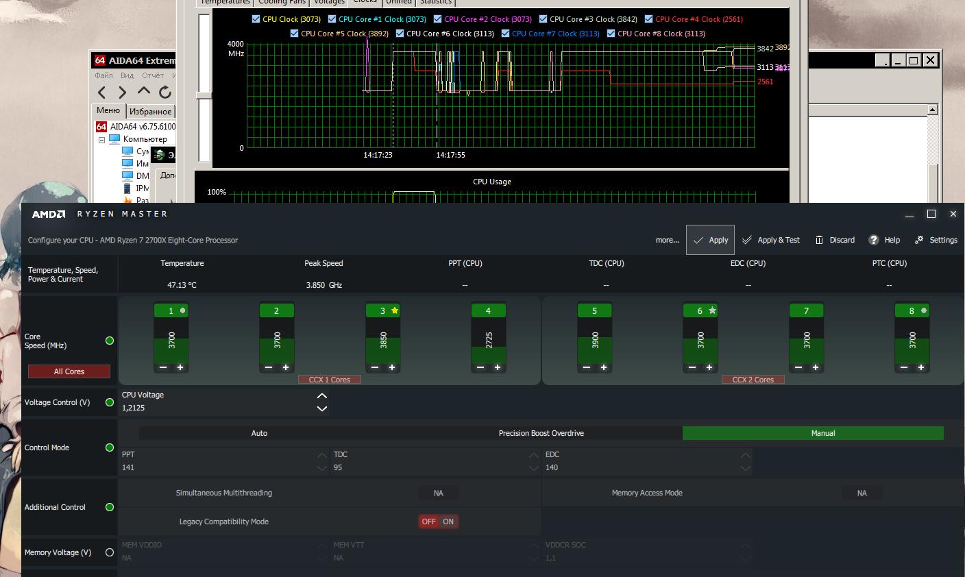

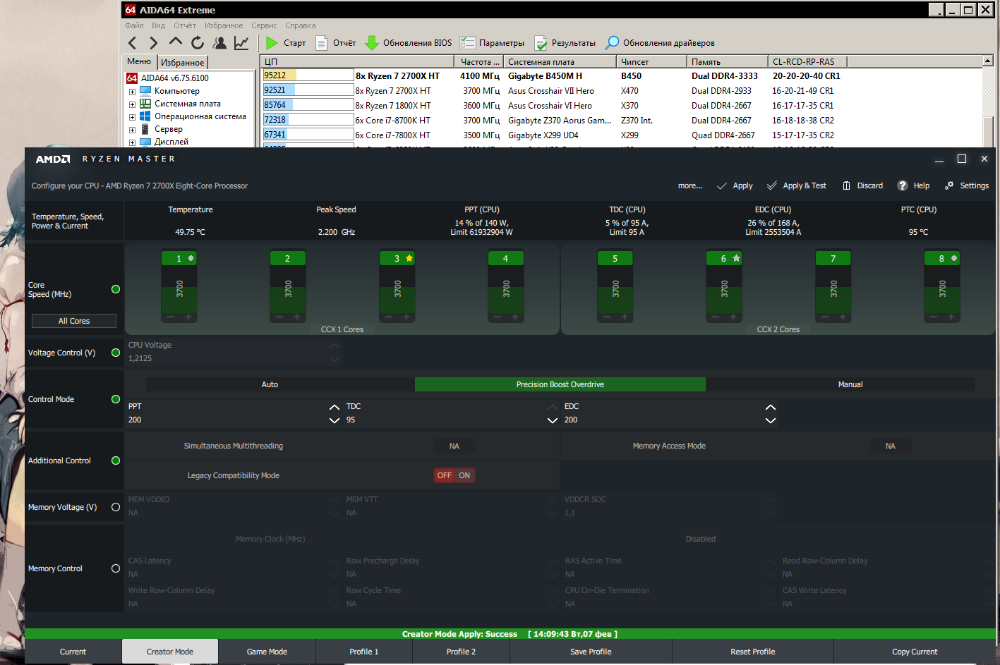

Меня сейчас интересует Creator Mode, здесь можно PBO настроить, а можно вручную настраивать:

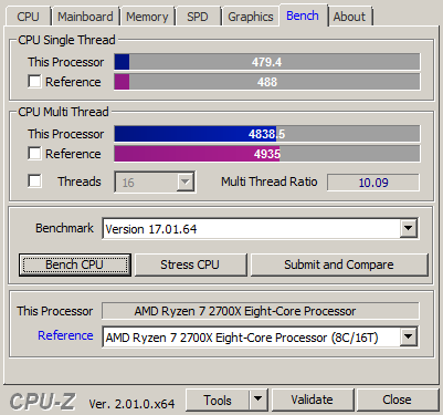

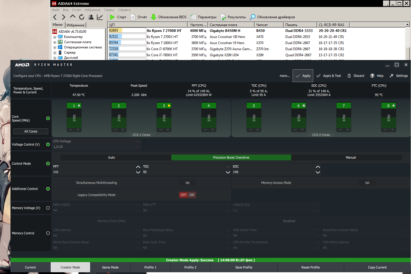

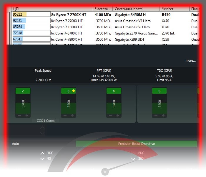

Вот так легко и просто увеличив лимиты я поднял немного попугаев в тесте AIDA64 CPU Queen, не скажу что много, было ~92 893, стало ~95 212, но все же это прибавка.
И предвзятый CPU-Z отреагировал на изменение параметров PBO, совсем немного, результаты в AIDA64 гораздо заметнее повысились, даже в процентном соотношении.

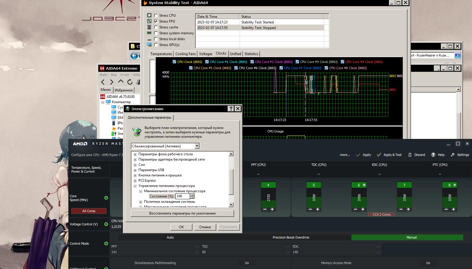

Идем дальше, берусь за ручное управление, задал четвертому ядру частоту 3550 МГц, но его частота упала до 2954 МГц судя по графику, вероятно P-State на уровне 3000 МГц активировался, не получилось в общем задать конкретную точную частоту для отдельного ядра.

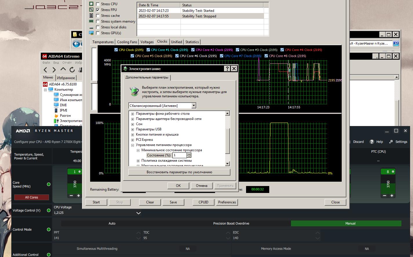

Что действительно важно, это работающие параметры электропитания Windows, это позволяет зафиксировать заданные частоты, когда я в настройках BIOS управлял множителями, то настройки электропитания Windows исчезали, и частоты плавали от минимума до заданных в простое, при управлении частотами с помощью Ryzen Master такой проблемы нет когда установлено минимальное состояние ЦП в 100%.
При попытке установить частоту четвертого ядра на уровне 2725 МГц, его фактическая частота снизилась до 2261 МГц, неприятно, да, но так оно работает.

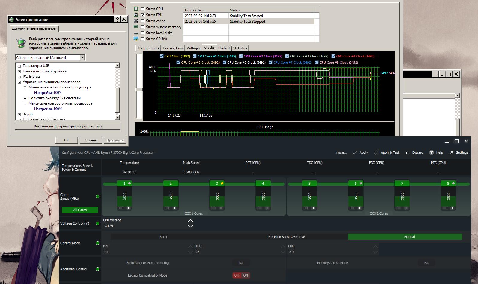

А если задать разные частоты разным ядрам, то частоты вовсе плывут как попало, нельзя просто взять и установить желаемые частоты, процессор все равно выставит как ему лучше.
Только если управлять частотами всех ядер разом можно установить любой желаемый уровень частот, и это в принципе весьма удобно если нужно делать сравнительное тестирование одного приложения, но при разном уровне частоты ядер.
Минимальная частота процессора которую я смог задать это 600 МГц, в BIOS минимальный множитель для процессора позволяет только 800 МГц установить, так что Ryzen Master в данном случае предоставил мне больший диапазон управления частотами чем позволяет BIOS... У меня уже зачесались руки сделать тесты при столь низких частотах...
Есть только одна проблема, однажды покрутив частоты в ручном режиме, вернуть PBO не выйдет без перезагрузки системы...
После перезагрузки Ryzen Master явно запустил тест стабильности на половину минуты, ибо частоты держались на максимальных некоторое время после запуска системы несмотря на настройки электропитания Windows.
Но есть еще один эффект после перезагрузки вызванной утилитой Ryzen Master, теперь если задать минимальное состояние ЦП 100%, процессор всегда держит свою максимальную частоту по всем ядрам около 4200 МГц без нагрузки.
А это говорит о том, что система работала у меня изначально неправильно, ведь до Ryzen Master было без разницы какой процент минимального состояния ЦП задан в настройках Windows, частоты всегда падали в простое и никогда не стремились к максимуму.
Сейчас же частоты всех ядер устремились к максимуму, по идее именно так и должен реагировать процессор на параметр минимального состояния ЦП, впоследствии я заметил, что частоты начинают стремиться к максимуму только когда запущен Ryzen Master, без него частоты все равно падают до минимума в простое, может дело в Windows 7? Это узнаю только добравшись до Windows 10.

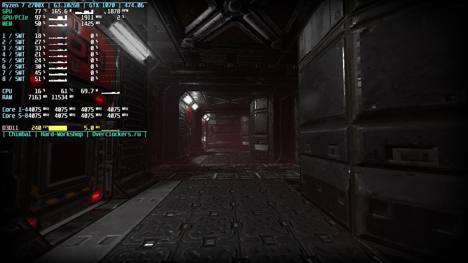

Увеличенные PBO лимиты конечно же отразились и на частотах ядер в игре, по всем ядрам сейчас держит ~4.1 ГГц, когда по стандарту обычно было около ~3.9 - 4.0 ГГц, но эта разница небольшая, и вряд ли будет ощутима, гораздо эффективнее выставить в параметрах электропитания 100% для минимального состояния ЦП, чтобы абсолютно все ядра работали на максимальной скорости, вот это действительно заметно может повысить FPS в играх.
Порой очень даже значительно можно поднять FPS просто установив настройки электропитания чтобы все ядра процессора работали на максимальной частоте, а не как попало из-за энергосберегающих функций...

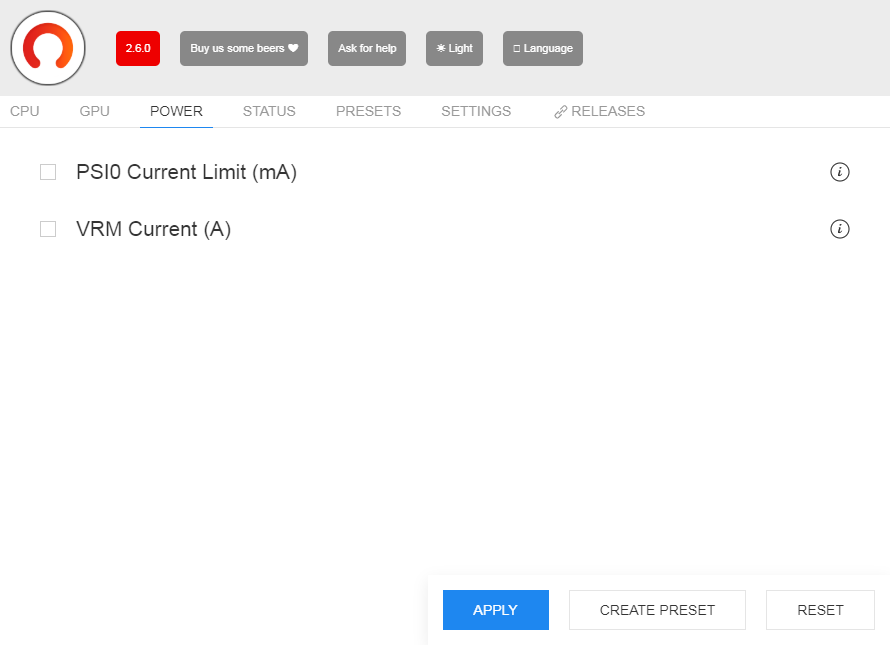

Теперь перейдем к Ryzen Controller для Windows, ведь с Ryzen Master я уже наигрался и все основное показал что было доступно в среде Windows 7.
Простой инсталлер, пара кнопок и все установлено без малейших проблем.

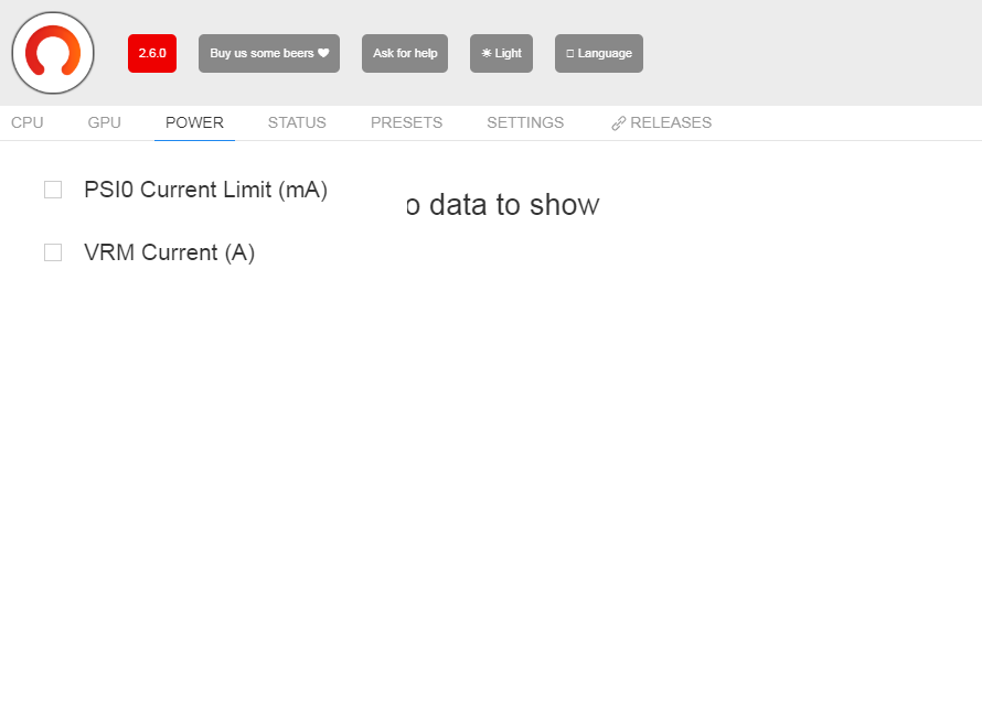

После запуска меня встречает аккуратное не загроможденное стилями окно, выглядит более чем хорошо для такого рода утилиты.

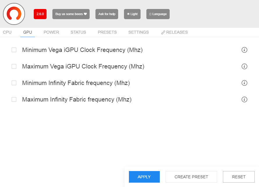

Но если посмотреть внимательно, можно заметить, что эта утилита абсолютно бесполезна в моём случае, в ней просто нечего настраивать...
Один скриншот немного испортился, но ничего страшного, не всем ведь по нраву смотреть на фотографии монитора...

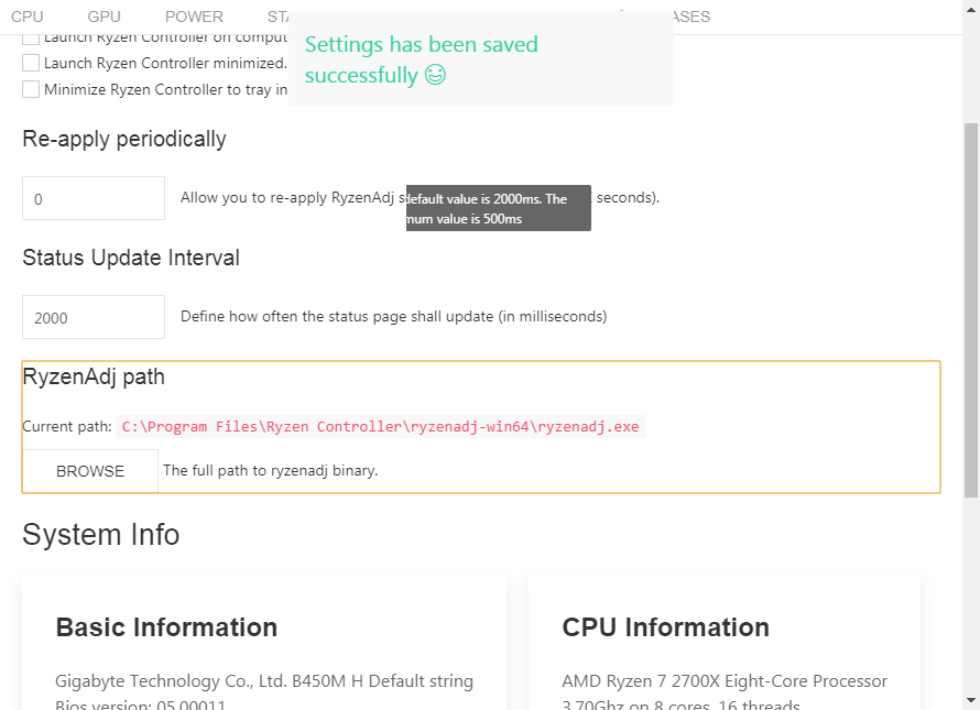

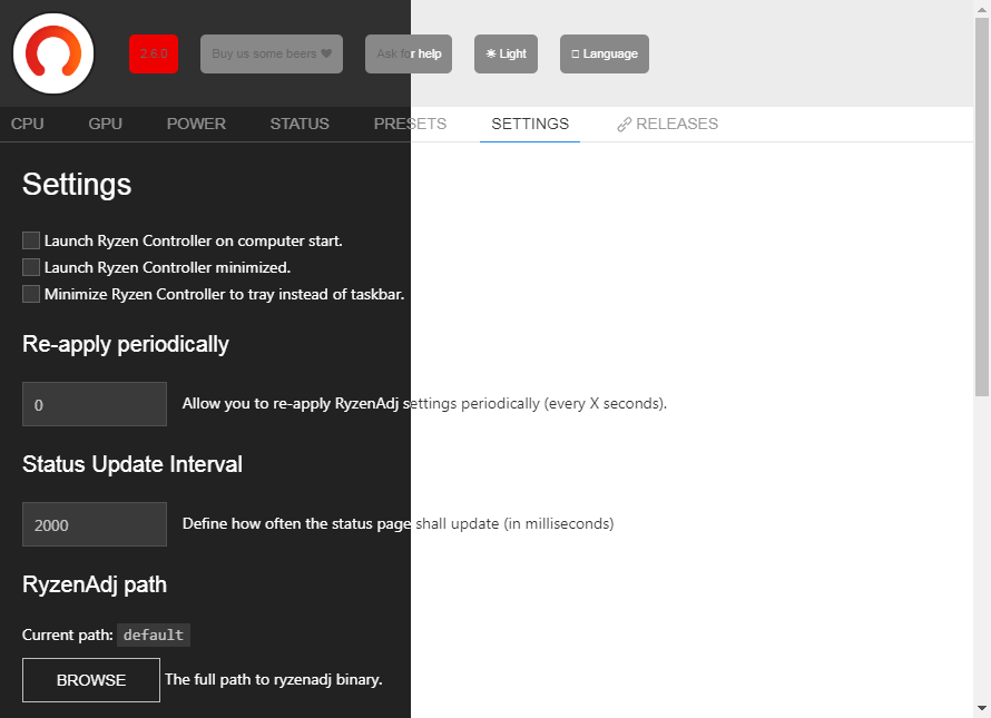

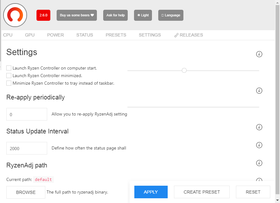

В настройках можно было указать путь до RyzenAdj, и я это сделал скопировав бинарники в папку с Ryzen Controller, ничего сложного в среде Windows.
Но функционала не добавилось, даже перезапуск утилиты ничего не изменил, в общем бесполезная утилита в моём случае...

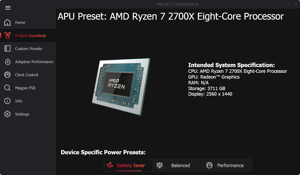

Первый старт.
При переходе в Project Snowdrop вылазит ошибка, нет какого-то конфига, но все же открывает эту вкладку, эта утилита явно не понимает что у меня в системе установлено 64 ГБ ОЗУ и GeForce GTX 1070...
Далее нашлись настройки всякие, но тут все по нулям, нужно самому знать что вписывать я так понимаю...
Тут без комментариев.

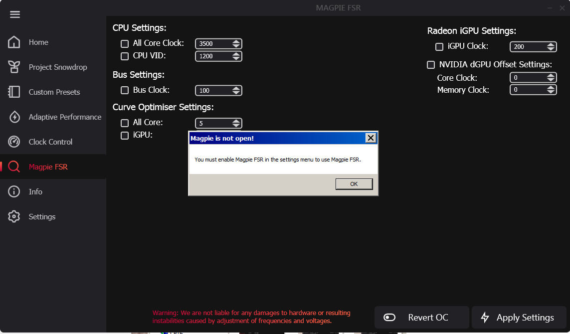

Далее Magpie FSR идет, конечно же его нужно сначала активировать в настройках...
Раздел Info тоже пуст.
И наконец раздел настроек где можно включить Magpie FSR.

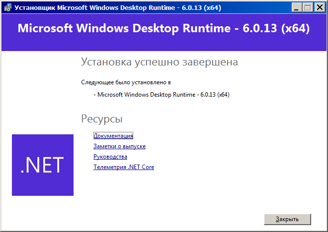

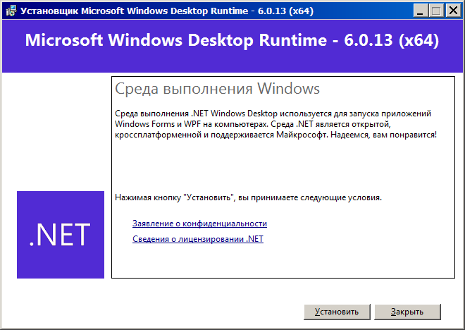

Активирую Magpie и получаю уведомление что мне нужен NET версии 6.0.9, иду качать и в загрузках у меня NET версии 6.0.13, забавно.
Вот так я и собираю базовый набор фреймворков для Windows, когда устанавливаю ОС сразу все необходимое накатываю и забываю до того момента, пока не выйдет действительно новое что-то.
Пожалуй нужно будет немного обновить этот базовый набор для Windows и выкинуть лишнее, он не только для Windows 7 полезен, но и для WIndows 10, это так, к слову.
Но даже с фреймворком 6 версии Magpie не хочет работать, наверное все же нужен был фреймворк именно 6.0.9 версии, а не 6.0.13, или просто не хочет работать в Windows 7, что станет ясно когда буду проверять эту же утилиту в среде Windows 10, если и в Windows 10 не будет работать, то проблема не в Windows 7, а в самой утилите.
