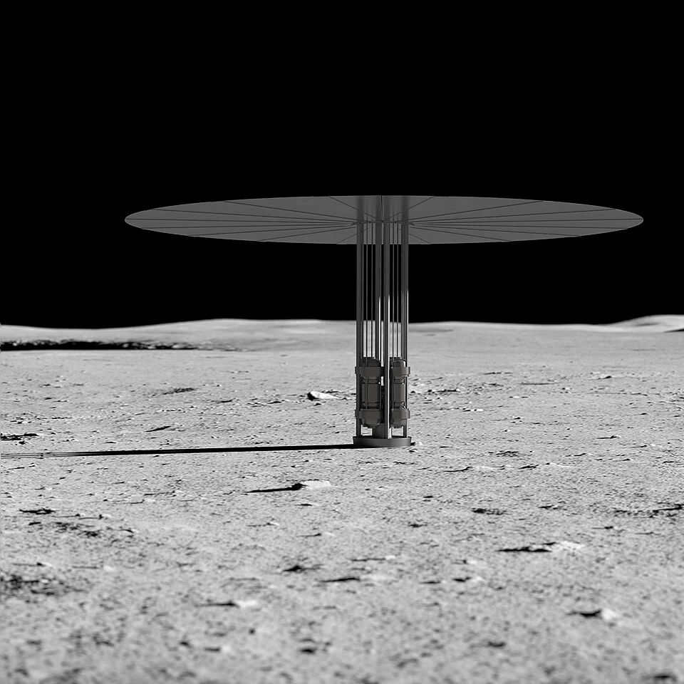

Изображение ядерного реактора Kilopower — проекта НАСА по обеспечению лунной поверхности ядерной энергией. Источник: НАСА.
