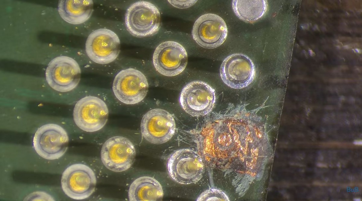

Процессор Intel Celeron 1200, выпущенный около четверти века назад, считался безнадежно испорченным. У него отсутствовал один контакт, а площадка под ним была оторвана. Установка такого чипа в систему не давала никаких шансов на запуск. Однако команда Bits und Bolts взялась за ремонт и смогла вернуть процессор к жизни.
Скриншот видео: Bits und Bolts
Проблема заключалась в том, что отсутствовал контакт данных D47. В некоторых случаях процессоры могут работать без одного-двух контактов, если их функции дублируются другими выводами, например питанием или землей. Но здесь ситуация была серьезнее: без этого контакта система не запускалась.
Источник изображения: Bits und Bolts
Команда начала с того, что аккуратно «выкопала» углубление в подложке процессора, чтобы получить доступ к поврежденному участку. На увеличенных снимках было видно несколько слоев меди, выходящих из-под зеленого покрытия. Новый контакт нужно было припаять строго к центральной круглой площадке и не задеть при этом медные дорожки вокруг. Для этого сначала нанесли на окружающую область защитную маску.
Пока защитная пленка вокруг свободного контакта застывала, извлекли несколько контактов из другого процессора Tualatin, который был «определенно неисправен». Затем нанесли флюс на центральную площадку и подготовили ее к пайке. Донорский контакт встал на место идеально ровно.
После ремонта команда не стала сразу запускать систему. Сначала все проверили мультиметром и убедились, что проблем нет. И только потом собрали компьютер. Система загрузилась без ошибок. В конце процессор протестировали в различных бенчмарках, включая SiSoft Sandra, и даже разогнали на 33% — до стабильных 1600 МГц.
В Bits und Bolts отметили, что это первый случай в их практике, когда пришлось ремонтировать настолько серьезное повреждение контакта процессора.
