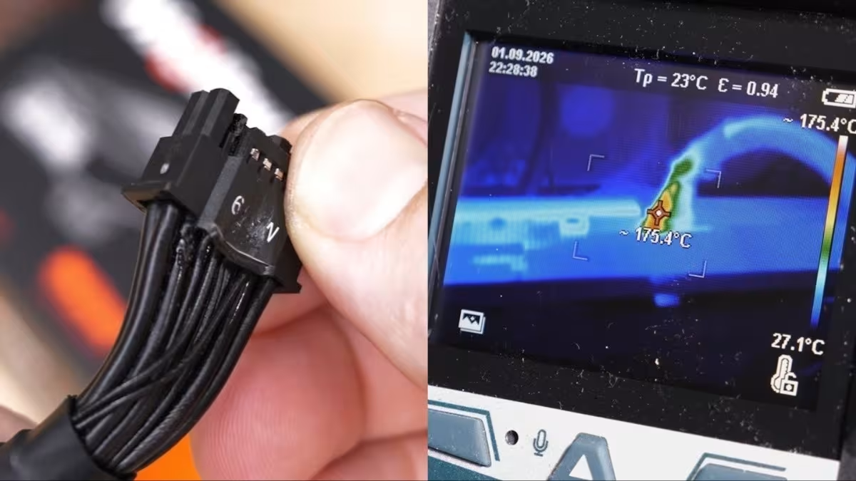

Ведущий канала Стив заметил проблему после того, как случайно коснулся кабеля и почувствовал ожог. Тепловизор показал температуру 175°C. В комплекте использовались видеокарта ASUS ROG Astral RTX 5090 и блок питания Be Quiet! Dark Power 13.

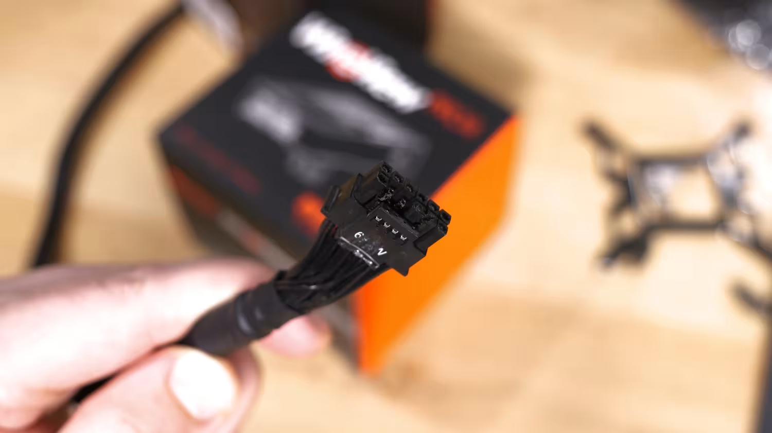

Замер с помощью Thermal Grizzly WireView Pro выявил странную картину: один провод в кабеле нес 22 ампера, тогда как остальные практически не проводили ток. Хуже всего повреждения оказались со стороны блока питания. Когда Стив с помощью плоскогубцев вытащил кабель, провода, по которым не шел ток, оказались полностью расплавлены на конце, подключаемом к блоку питания.
Изображение: TweakTown
Стив подчеркнул, что кабель был полностью вставлен в разъем блока питания перед началом теста. Он также не стал обвинять конкретно Be Quiet! или их блок питания Dark Power 13, поскольку сообщения о расплавленных разъемах поступают от владельцев самых разных комбинаций видеокарт и блоков питания. Общий знаменатель во всех случаях один — разъем 12V-2x6.
