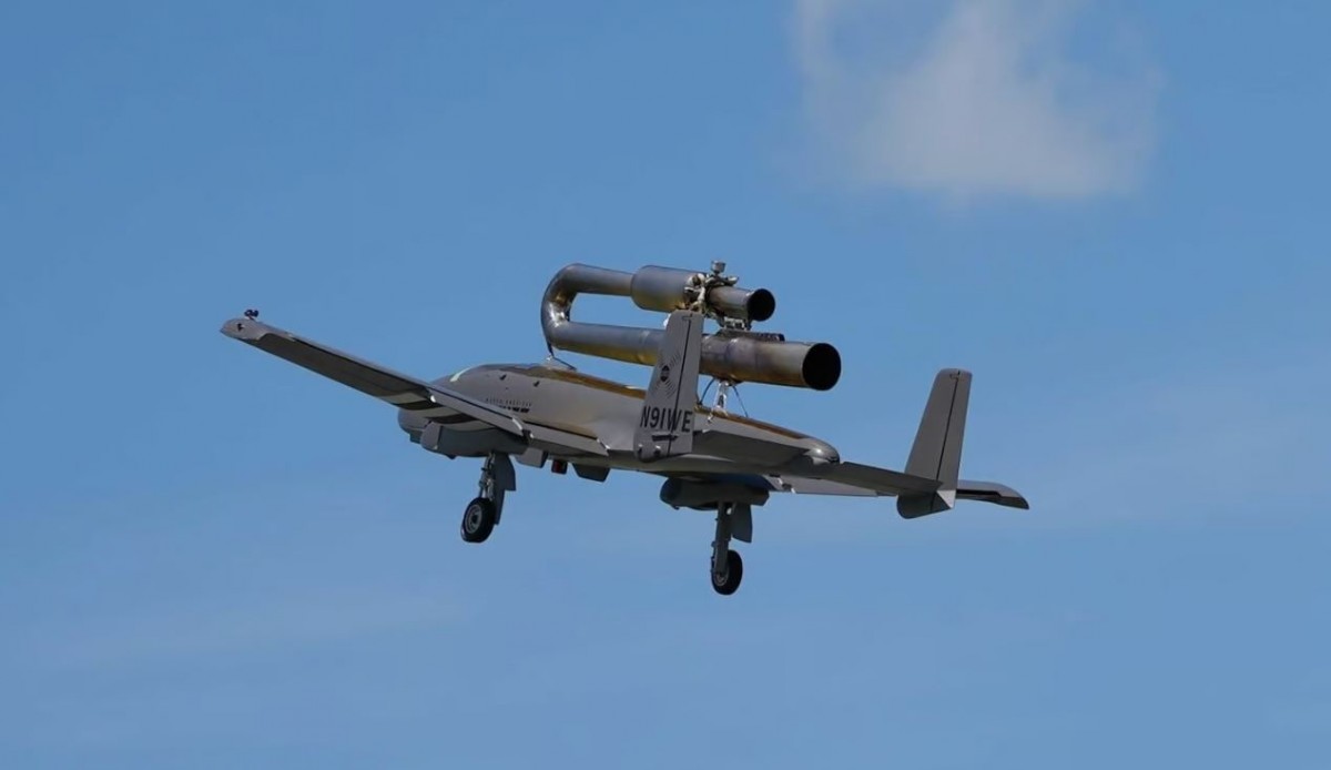

В видео ниже вы можете увидеть последний полет с двигателем J-1 с использованием беспилотника Scitor-D компании Wave.
