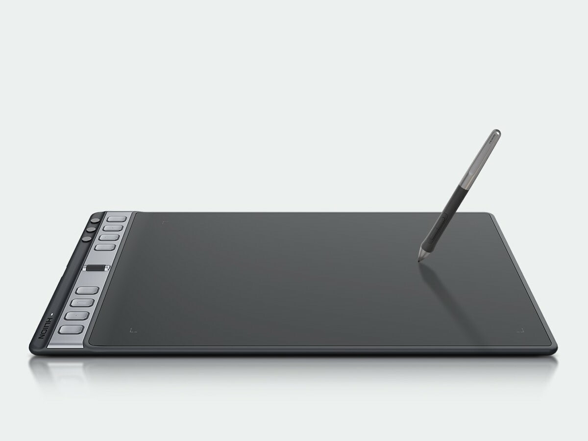

Но как бы не было весело, все же есть такая штука, как графический планшет или диджитайзер (digitizer – оцифратор – переводит аналоговые сигналы в цифровые), который в теории относится ко всем устройствам, включая микрофон. Однако слово применяется практически исключительно к графическим планшетам довольно насильно, так как в английском чаще встречается название pen tablet (pen – ручка, tablet – планшет).
Из сигналов планшет умеет различать угол наклона, нажатия и их силу, а также может работать как планшет, имея абсолютное позиционирование, или в режиме мыши с относительным позиционированием. Главное отличие от мыши в том, что перо не касается поверхности при перемещении и работает на расстоянии нескольких миллиметров; в некоторых моделях это расстояние можно настраивать. Обычно на ручке есть две кнопки, чего вполне хватает. Колесо мыши перу не нужно, потому что легким движением можно, например, прокрутить страницу вверх или вниз.
Вот тут стоит упомянуть, зачем вообще все это. Дело в том, что планшеты, оказывается, можно разогнать. Они довольно неплохо могут работать, как, например, Huion Inspiroy 2 L, в моем случае выдавая до 420 раз в секунду информацию о положении и прочем. Однако обычно эта цифра ниже, и по сути это не так быстро, как многие привыкли, что вызывает серьезную задержку на движения, которую можно уменьшить разгоном. Разгонять, вроде бы, дело хорошее,, но для понимания процесса будет опять вода, то есть теория, которую так не любят занудные люди, неспособные учиться. А все дело в том, что это позволяет делать именно подключение по USB.
В связи с тем, что USB-контроллер сам решает, когда опрашивать устройство, обычно эта цифра ограничена драйвером самого устройства. Поэтому мы, конечно же, ставим универсальную программу для разгона любых USB-устройств – клавиатур, мышек, планшетов. Правда, для этого придется выключить хотя бы на время Secure Boot в UEFI, так как после настройки установки применятся к портам, а Secure Boot этого не позволит сделать. Но после настройки он вроде бы не против, что все прошло успешно, так что параноикам не придется переживать столь пугающее событие слишком долго.
Когда самое страшное позади, приходит время тестирования, и вы можете обнаружить, что скорость стала ближе к 700-800 герцам. Это уже запредельная скорость для планшетов, и, видимо, новый сотрудник в компании Huion чеканно делает вид, что таких планшетов у них нет, делая маску для покера и выражаясь в стиле картинного официоза. Наверное они там не смотрели "ДМБ" в Китае, так что чего с них взять? Впрочем, может, всё не так плохо, и до них всё-таки получится достучаться.
