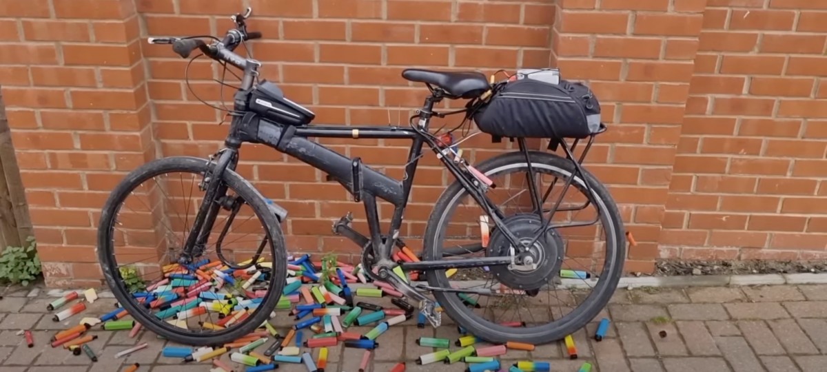

Чтобы наглядно продемонстрировать расточительность этой практики и в то же время реализовать интересный технический проект, энтузиаст Крис Дуэл собрал 130 одноразовых аккумуляторов от электронных сигарет, найденных в мусоре на музыкальном фестивале, и переоборудовал их в аккумуляторный блок на 48 вольт и 1500 ватт для электровелосипеда. Полностью заряженный, этот "кустарный" аккумулятор позволял Дуэлу проезжать более 20 миль практически без применения педалей. Вы можете увидеть весь процесс создания и работу самодельного электровелосипеда на его YouTube-канале, потому что он запретил размещать свои видеоролики на сторонних сайтах.

Давайте сразу расставим все точки над i: не пытайтесь это повторить самостоятельно. Не разбирайте одноразовые картриджи парогенераторов, не паяйте их компоненты, не собирайте самостоятельно аккумуляторные блоки. И уж тем более не устанавливайте такую мощность на обычный велосипед! У Криса был огнетушитель на случай непредвиденных ситуаций, он сам предупреждает об опасности самодельных экспериментов.
Однако, когда видишь, как Крис Дуэл проезжает 33 километра почти без применения педалей, разгоняясь до 32 миль в час, становится очевидной его основная цель. Мы выбрасываем огромное количество полезных материалов, которые можно было бы применить с большей пользой. Дуэл оценивает, что его "неортодоксальный" велосипед обошелся примерно в 60 долларов на расходные материалы, при этом большинство элементов рассчитаны на минимум 300 циклов перезарядки.

Как аккумулятор крепится к велосипеду, на котором Крис Дуэл ездит на "батарейках" из вейпов: в большой сумке, пристегнутой ремнями-стяжками, с проводкой к заднему ступичному мотору. Но лучше не повторяйте этот эксперимент дома!
