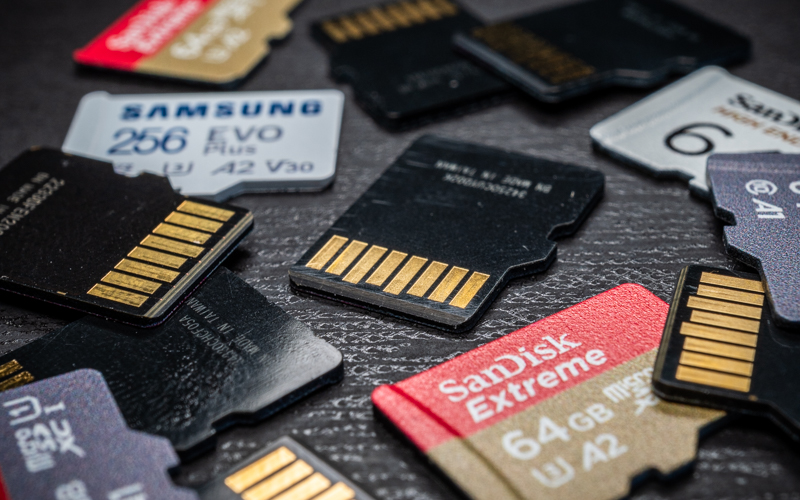

Владельцы автомобилей часто недооценивают важность выбора карты памяти для видеорегистратора, используя старые microSD от телефонов или фотоаппаратов. Либо приобретая самые бюджетные карточки. Это серьезное упущение, ведь в регистраторе карта работает в экстремальных условиях: постоянно перезаписывает данные по циклу, что ускоряет износ ячеек памяти, подвергается перепадам температур, вибрациям и тряске. С распространением регистраторов с разрешением 2К и 4К и высоким битрейтом нагрузка только возрастает, а требования к скорости записи становятся жестче.
Обычные карты памяти рассчитаны на частое чтение, но не постоянную перезапись, которая происходит в регистраторе практически ежедневно, а иногда и круглосуточно — если включен режим парковочной съемки. Особенно высока нагрузка в двухкамерных устройствах, где одновременно ведется запись двух потоков, например 4К + Full HD.
Что будет, если попытаться использовать в регистраторы ту самую «обычную» карточку? Как говорится, загибаем пальцы.
- Быстрый износ и выход из строя. Ячейки памяти обычной карты имеют ограниченное количество циклов перезаписи. В условиях постоянной циклической записи в видеорегистраторе этот ресурс исчерпывается гораздо быстрее, чем при обычном использовании.
- Пропуски записи и ошибки. Когда карта начинает изнашиваться или не справляется со скоростью потока данных (особенно при записи в высоком разрешении и с высоким битрейтом), видеорегистратор может пропускать кадры или целые фрагменты записи, создавать поврежденные файлы, которые либо содержат те самые пропуски, либо ролики невозможно прочитать.
- Потеря данных. В самый неподходящий момент карта может перестать определяться видеорегистратором. Съемка будет остановлена, а в случае ДТП владелец автомобиля останется без важного видео.
Это всё очень грустно. Чтобы избежать приведенных выше ситуаций, я решил собрать полезную информацию из личного и стороннего опыта на предмет выбора надежной карты памяти. Врум-врум, поехали разбираться!

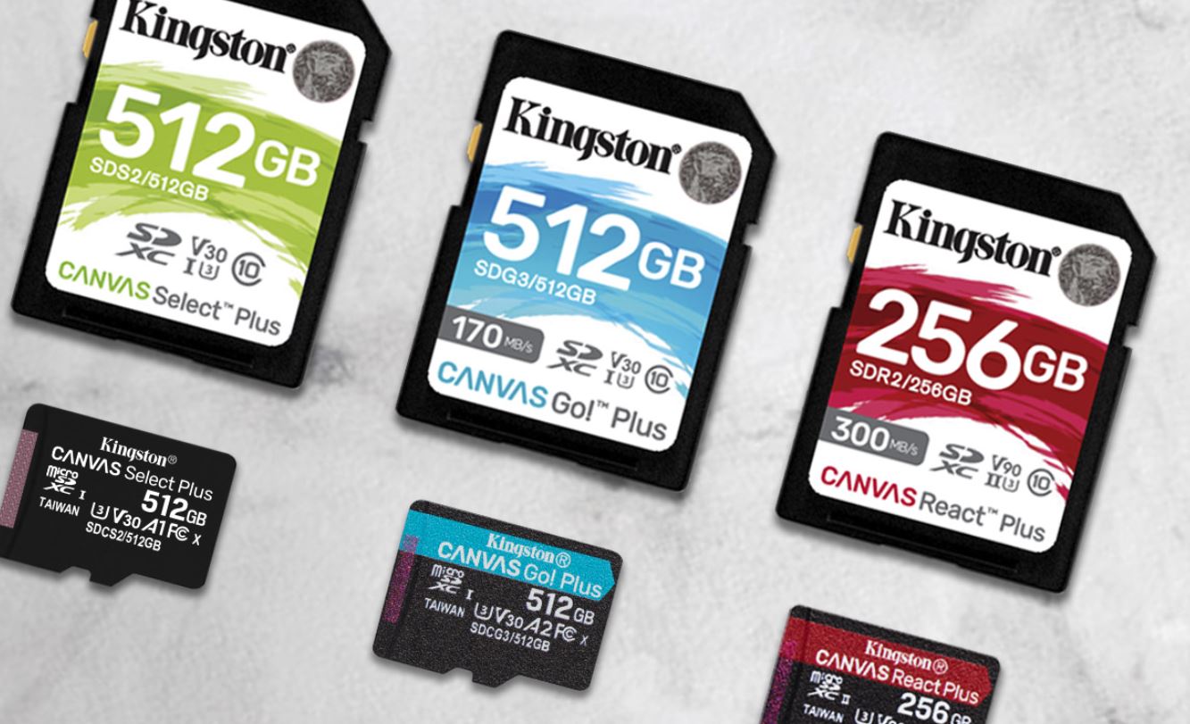

1. Тип карты памяти
Не все граждане разбираются в картах памяти, кто-то после покупки регистратора может вообще столкнуться с ними впервые в жизни. Итак, наша цель – карты формата microSD. Маленькие карточки, которые используются в большинстве портативных/мобильных устройств от смартфонов до колонок.
Существуют также полноразмерные SD-карты, этот стандарт до сих пор наблюдается в фотоаппаратах. Так вот, если у вас есть подобная карточка – для видеорегистратора она не подойдет. Искать специально авторег со слотом SD бесполезно – их в общем-то не существует.
Хотя справедливости ради – когда-то российский бренд TrendVision выпускал аппараты, в которых было сразу два слота, microSD и SD. Потому что главному инженеру надоело, что микроскопические microSD могут вылетать из слота и испаряться где-то в недрах салона. Но это уже дела давно минувших дней.
Теперь – о более сложном. Как правило в требованиях к карточке указано что-то вроде «microSDHC/XC» или «microSD (microSDXC)». Что это за такие HC и XC?
- microSD – самый первый тип карточек, здесь объем памяти не превышает 2 Гб. Да, «microSD» – это и наименование в принципе всех маленьких карточек такого вида и одновременно их самого базового вида.
- micro SDHC (от «High Capacity») – тут максимальный объем поднимается до 32 Гб.
- micro SDXC (от «Extended Capacity») – память составляет 64-2048 Гб.

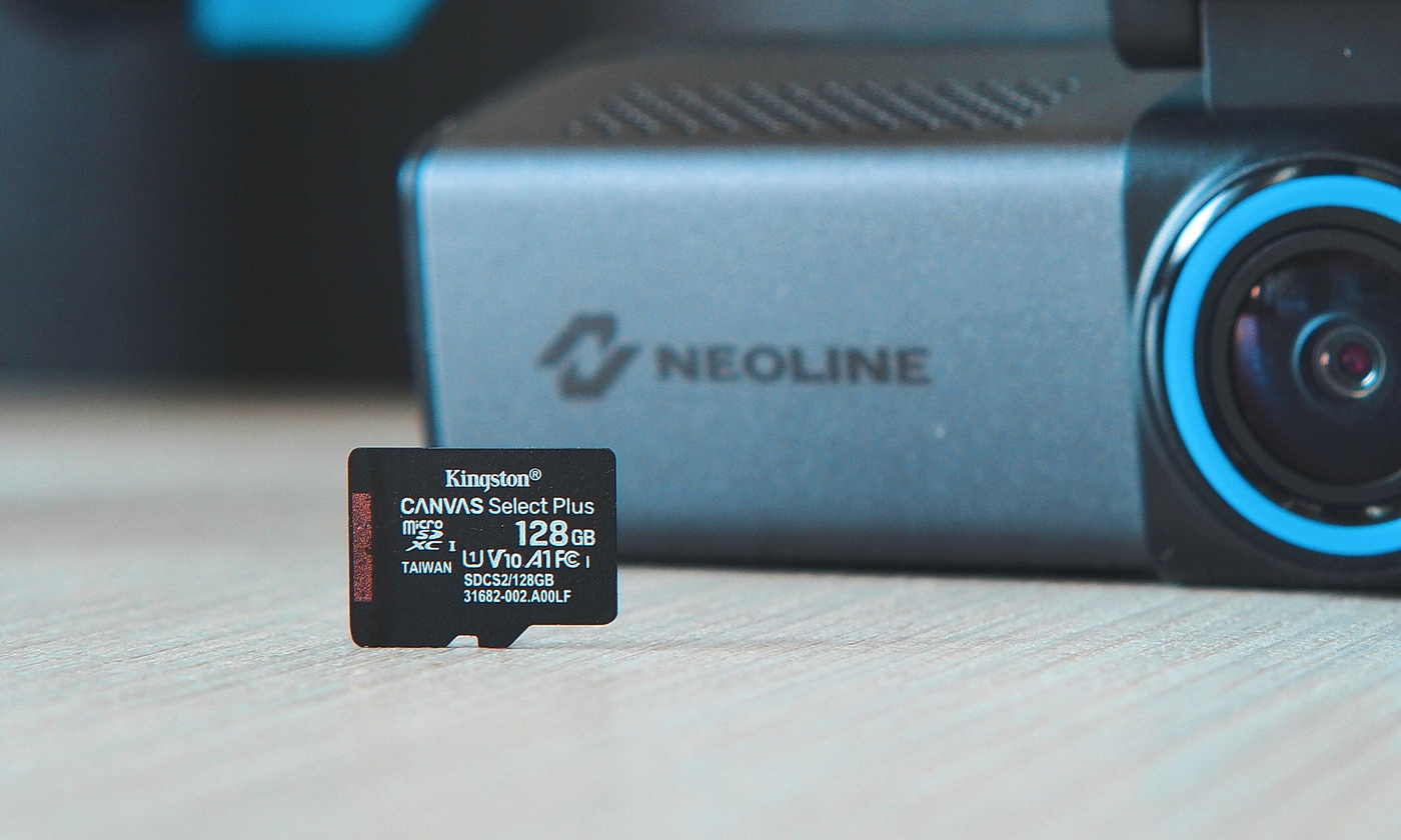

2. Класс скорости
Если не считать объема карты памяти, скорость карточки (или классы скорости) и есть набор тех самых ключевых требований, которые бренды предъявляют к microSD. Обычно может быть написано что-то вроде:
- microSDHC/XC (UHS-I U3 и выше)
- microSD: 10 класс, U3, V30
Скорость карты памяти критически важна для видеорегистратора, так как она определяет, сможет ли карта записывать видеопоток без прерываний и потери кадров, особенно при высоком разрешении. Существует несколько систем обозначения классов скорости:
- Speed Class (класс скорости). Обозначается цифрой в круге (например, Class 10). Указывает минимальную скорость последовательной записи в МБ/с. Class 10 гарантирует минимум 10 МБ/с.
- UHS Speed Class (класс скорости UHS). Обозначается цифрой внутри буквы «U» (U1, U3). U1 гарантирует пропускную способность минимум 10 МБ/с, U3 – минимум 30 МБ/с.
- Video Speed Class. Такая система классификации была разработана специально с учетом требований современных форматов видеозаписи. Гарантирует, что карта сможет поддерживать постоянный поток данных без пропусков кадров или остановок записи. Обозначается буквой «V» с цифрой (V10, V30, V60, V90). V10 гарантирует минимум 10 МБ/с, V30 – минимум 30 МБ/с, V60 – 60 МБ/с, V90 – 90 МБ/с.
В абсолютном большинстве случаев бренды указывают Speed Class и класс UHS, очень редко уточняют Video Speed Class. Для записи в Full HDобычно достаточно карт класса Class 10, U1 или V10. Однако учитывая специфику циклической записи и потенциальные пиковые нагрузки (особенно у 2-канальных моделей), лучше выбирать карты с более высоким классом скорости, например, U3 или V30.
Для записи в 2K, 4K, особенно с частотой 60 кадров в секунду смотрим в сторону U3 или V30. Использование более медленной карты приведет к пропуску кадров, «тормозам» записи или ошибкам.

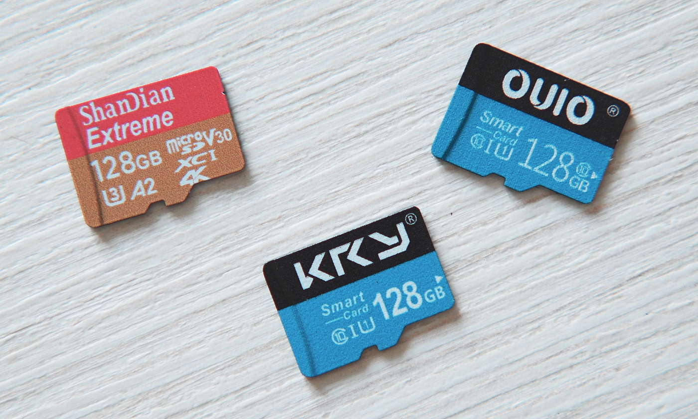

На маркетплейсах, включая OZON, Яндекс Маркет, Aliexpress полным-полно карт памяти с фальшивыми характеристиками. Может не соответствовать объем, скорость работы. Как правило, нас привлекают ценой. Ну и по классике маркетплейсов могут быть сотни (реально сотни) положительных отзывов. В причины углубляться не буду. Поэтому если уж решили сэкономить – прежде всего изучите отрицательные отзывы, тем более реальные покупатели обычно сопровождают свои претензии наглядными результатами тестов в специализированных программах.
Поэтому прежде всего – рекомендую обращать внимание на карты памяти известных компаний, возможные варианты я приведу чуть ниже. Касательно места покупки – даже у казалось бы надежных продавцов попадается всякое.
