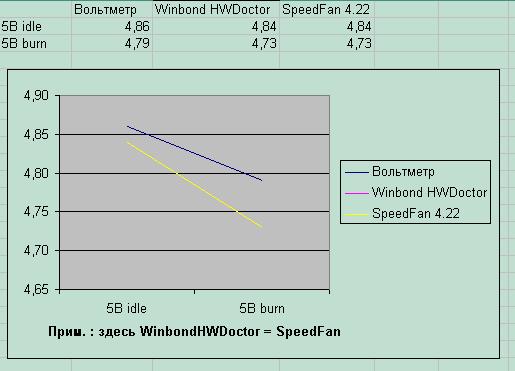

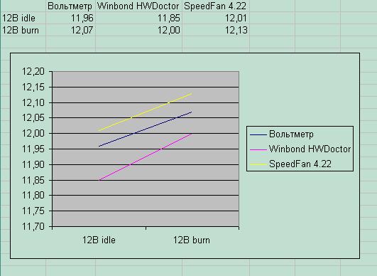

Главный результат - почти везде напряжения различаются. Почти, потому что только при замерах линии +5 вольт SpeedFan и HW Doctor поладили друг с другом. Остальное - на рисунках:
По рисункам видно, что софтовым методом можно увидеть только общую тенденцию изменения напряжения. Ну и приблизительно сами значения, т.к. погрешность составляет 0.1 вольта. Мало? Стандарт преусматривает отклонения от номинала для +5 вольт в +-0.25в, а для +12-ти +-0.6. А точные значения лучше снимать вольтметром на 20-штырьковом разъеме.
Из двух программ же более близкую картину не показывает никто. Погрешность обеих одинакова. По крайней мере, на моей системе. Посмотрим, что будет после усовершенствования БП.
