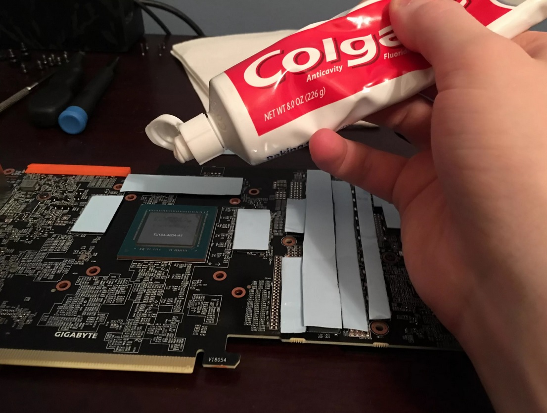

Даже термоинтерфейсы от именитых производителей, таких как Arctic Cooling и Thermal Grizzly, теряют со временем свои свойства на горячих современных видеокартах, с сильным прижимом чипа к радиатору. По свидетельствам известного (в узких кругах) видеоблогера Виктора Веклича, вся термопаста выдавливается за приделы контакта  видеочипа с радиатором. В лучшем случае на радиаторе остается небольшая прослойка силикона, который является основой для смешения компонентов термопасты, но сам по себе тепло проводит очень плохо. Парадокс заключается в том, что чем ровнее основание радиатора и сильнее прижим, тем скорее термопаста покинет зону контакта. А затем разница с хотспотом может достигнуть 20 - 30 градусов, что совершенно неприемлемо, а отдельные узлы GPU станут перегреваться.
Проблема видится в недостаточной вязкости термопасты, что сделано производителем для удобства ее нанесения. Виктор Веклич предлагает использовать промышленные термопасты с фазовым переходом, у которых вязкость гораздо выше и такого эффекта не наблюдается, зато и наносить их сложнее. В связи с этим, обслуживание своей видеокарты или ноутбука рядовым пользователем становится попросту невозможным. Далеко не все юзеры способны качественно подобрать толщину термопрокладок, причем использовать нужно только дорогие и качественные расходники, дешевые терморезинки с Алиэкспресс использовать категорически противопоказано.
