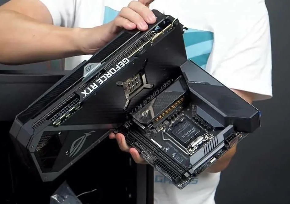

Современные производительные видеокарты поражают своими размерами и весом. Причем основную массу занимает развитая система охлаждения, отводящая многие ватты тепла от раскаленного видеочипа. Но так ли хорош гигантизм? Ведь он порождает множество сопутствующий проблем, приводящих зачастую к выходу из строя дорогостоящего устройства.
В последнее время наметилась нездоровая тенденция - техпроцессы становятся все тоньше и тоньше, чипы вмещают большее количество транзисторов, но и греться они начинают все сильнее. Что побуждает производителей изобретать монструозные системы охлаждения. В ход идут тепловые трубки, испарительные камеры, большое количество вентиляторов. Размеры видеокарт растут в прогрессии, да так, что производители компьютерных корпусов не успевают за ними. Так многим пользователям пришлось сменить свой кейс, чтобы разметить в компьютере новехонькую RTX 4090. Из больших размеров вытекает и большой вес современных видеоадаптеров. Возникает повышенная нагрузка на PCI-e 16-x слот.
Бывают случаи, когда при перевозке системного блока ломают слот PCI-e или гребенку на видеокарте. А большая длина графического ускорителя создает приличный рычаг, в результате чего изгибается текстолит. Недаром с видеокартами многих вендоров семейства Ada Lovelace в комплекте идет подпорка-костыль. В последнее время в сервисные центры поступает на ремонт множество видеокарт с отвалами видеочипов и памяти. Как правило это карты с массивными системами охлаждения. BGA шарики чипов отрываются от текстолита устройства, электрический контакт пропадает, а устройство утрачивает работоспособность.

Как же избежать отвалов чипов пользователям массивных видеокарт? Нужно соблюдать несколько простых правил, которые сведут риск отслоения чипа к минимуму. При перевозке системного блока, желательно извлекать видеокарту и перевозить ее отдельно. Если такой возможности нет, нужно надежно ее зафиксировать, к примеру распереть каким-то  мягким но упругим материалом. Во время эксплуатации использовать подпорку производителя, если ее нет в комплекте, то придется приобрести отдельно. Рукастые граждане могут смастерить подпорку самостоятельно, да хоть зажигалку подставьте или спичечный коробок. Радикальное решение - разместить видеокарту вертикально, в майнерском стиле, многие корпуса позволяют это сделать при помощи специальных райзеров. Ну и разумеется не роняйте системный блок, особенно во время работы, не подвергайте его вибрациям!
