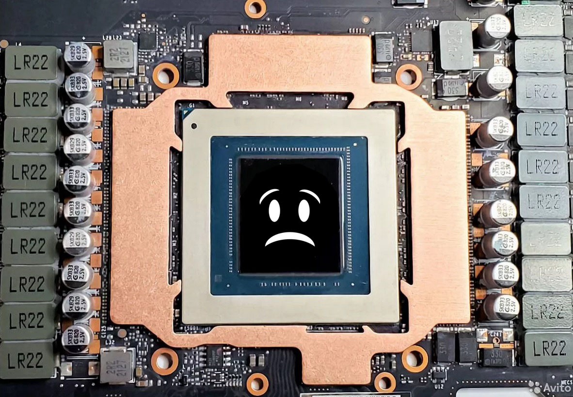

Продавцы уверяют, что медные термопрокладки снижают температуру горячей памяти GDDR6X на 10 - 15 градусов, по сравнению со штатными прокладками. Позиционируют их, как универсальное решение почти для всех видеокарт RTX топовой линейки, от RTX3080 до RTX3090Ti. Ценник на одну пластину колеблется в районе 1500 рублей. Однако данные продавцы умалчивают, что помимо хорошей теплопроводности, медь так же хорошо проводит и электричество. Рядом с памятью находится множество SMD компонентов, которые можно легко замкнуть данной пластиной, после чего видеокарта отправится на покой. А так как пользователь сам себя лишает гарантии, вскрыв карту и заменив термопрокладки на ней, то ремонт обходится уже в весьма приличную денежку. Вот и мастер по ремонту видеокарт Виктор Веклич (VIK-on) предупреждает юзеров и майнеров от покупки подобной продукции. Уж очень много к нему стало поступать на ремонт подобных видеокарт.
Виной неисправности на всех картах является пресловутая пластина. Монтажное расстояние между памятью и радиатором у всех видеокарт разное, но медные прокладки идут стандартной толщины. А значит где то пластина будет болтаться, а где то наоборот передавливать память. В случае передавливания еще и видеочип будет плохо контактировать с подошвой радиатора. На саму медную прокладку необходимо нанести термопасту, с двух сторон. А в случае если она болтается, то еще и обычную силиконовую прокладку, чтобы выбрать зазор. Получается своеобразный бутерброд, который ну никак не способствуют хорошей теплопроводности. Если так хочется поменять прокладки и слететь с гарантии, то лучше купить не это медное чудо, а хорошие фирменные силиконовые прокладки. Например Thermalright Odyssey. Отличные термопрокладки за вменяемую стоимость, и работать они будут ничуть не хуже медяшек, зато без риска угробить дорогущую видеокарту. Ну а замена прокладок в любом случае лишит вас гарантии, почти все видеокарты идут сейчас с пломбами на винтах, да даже без пломб гарантийщики поймут что вы ковырялись в карте. Так что десять раз подумайте - а нужно ли вам все это, если видеокарта гарантийная.
