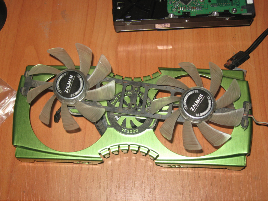

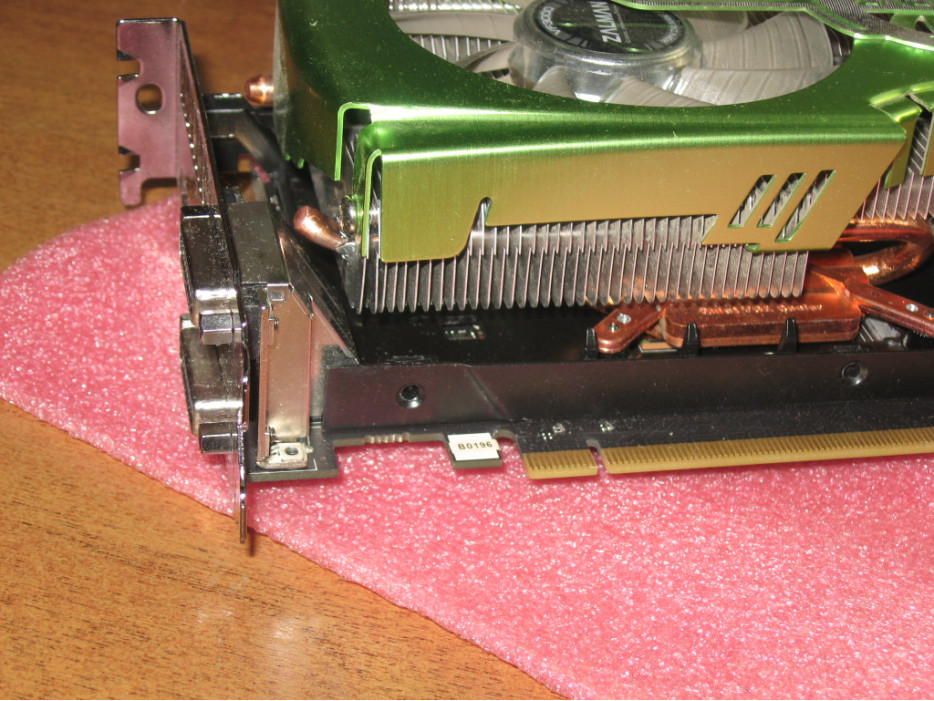

Возникла необходимость объединить референс 680gtx и Zalman 3000.<br/>
Как многие понимают основная сложность заключается в двухэтажном разъеме питания — спасибо хуангу — <br/>
да и крайне необходимый 2х этажный же разъем DVI не облегчил установку, поскольку в него уперлась теплотрубка кулера.<br/>
Стоковое СО было разобрано и кожух с кулером и турбиной был отложен. Пластина охлаждения ВРМ и памяти вернулась на карту. В ней потребовалось увеличить отверстия крепления кулера и незначительно сточить несколько ограничителей кожуха. <br/>
<br/>
Собственно особо думать не потребовалось, поскольку решение подобного вопроса давно найдено нашим мастеровитым народом<br/>
и заключаются в удалении части ребер и загибанием теплотрубок. <br/>
При примерке стало ясно что спереди понадобилось демонтировать 2 пластины и загнуть кончик теплотрубки <br/>
которая упирается в разъем DVI. Затем расширить отверстие (под сплющено-отогнутую тт) и одеть их обратно<br/>
<img src="//st.overclockers.ru/legacy/v3/01/71/01/2014/08/11/0u35bbba70-49d08787-390d4e38.jpg" /><img src="//st.overclockers.ru/legacy/v3/01/71/01/2014/08/11/0u3ddf3e39-1a2a0b42-531c5f2a.jpg" /><img src="//st.overclockers.ru/legacy/v3/01/71/01/2014/08/11/0u675084cf-25204408-24e70245.jpg" /><br/>
А вот с противоположной стороной пришлось повозится: после демонтажа около десяти пластин их пришлось обрезать на величину разъема питания и загнуть теплотрубку. <img src="//st.overclockers.ru/legacy/v3/01/71/01/2014/08/11/0u6422ff13-3f9ad010-1534cc98.jpg" /><img src="//st.overclockers.ru/legacy/v3/01/71/01/2014/08/11/0u3ee37801-2406115b-4907d905.jpg" /><img src="//st.overclockers.ru/legacy/v3/01/71/01/2014/08/11/0u6be2e041-4faec33e-7b91f886.jpg" /><img src="//st.overclockers.ru/legacy/v3/01/71/01/2014/08/11/0u2a08da53-57b066cd-35fafc79.jpg" /><img src="//st.overclockers.ru/legacy/v3/01/71/01/2014/08/11/0u271df25a-3b4b5150-106c6b9e.jpg" /><img src="//st.overclockers.ru/legacy/v3/01/71/01/2014/08/11/0u30ddeaa0-512f4f33-2eab31ec.jpg" /><img src="//st.overclockers.ru/legacy/v3/01/71/01/2014/08/11/0u5949dfa9-26107bec-956b8c80.jpg" /><img src="//st.overclockers.ru/legacy/v3/01/71/01/2014/08/11/0u7009087a-2947a4e3-60f7cf38.jpg" /><img src="//st.overclockers.ru/legacy/v3/01/71/01/2014/08/11/0u631f7bb6-7184067c-542095ba.jpg" /><img src="//st.overclockers.ru/legacy/v3/01/71/01/2014/08/11/0u31664ee8-6d909806-157f71d6.jpg" /><br/>
в результате кожух лишился одного из 4х креплений, но и на оставшихся зх кожух сидит плотно.<br/>
Дело в том что кожух сидит на самом радиаторе за счет специальных выступов, а 4ре самореза его просто страхуют от смещения.<br/>
<br/>
Получившийся в результат гибрид тестировался в хэвене (настройки экстрем) на +-1000Мгц и +1в — получилось 63гр. при минимальных оборотах (1200об если не путаю)
