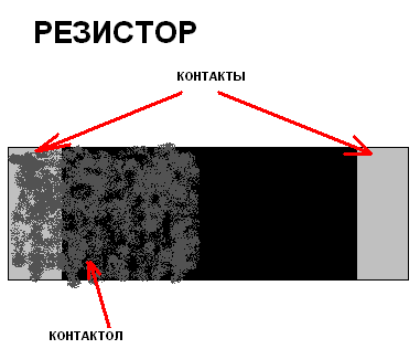

Пользуюсь нижеприведенным способом карандашного вольтмода, но не встречал его в конференции. А у многих возникают проблемы с заштриховыванием нужного резистора.

<br/>Это небольшой совет тем, кто не хочет паять переменные резисторы и кто не может заштриховать резистор карандашом, чтоб получить, к примеру, больше 1,4 В по ГПУ.
<br/>Для этого необходим токопроводящий клей Контактол. Стоимость его примерно 110 рублей.
<br/>
<br/>Необходимо иголкой аккуратно нанести Контактол на половину резистора, захватывая металлический контакт резистора.
<br/>
<br/>Так, как изображено на рисунке.
Тем самым вы сокращает расстояние, которое нужно заштриховать. Выжидаете не меньше 30 минут (лучше 45) - необходимо для застывания клея и возникновения токопроводности. Затем, заштриховывая карандашом оставшийся участок, легко получаете нужные напряжения.
Будьте осторожны, постоянно измеряйте получившееся сопротивление (!!!), так как теперь очень легко получить и 1,8 В на ГПУ - может быть смертельно для карты.
