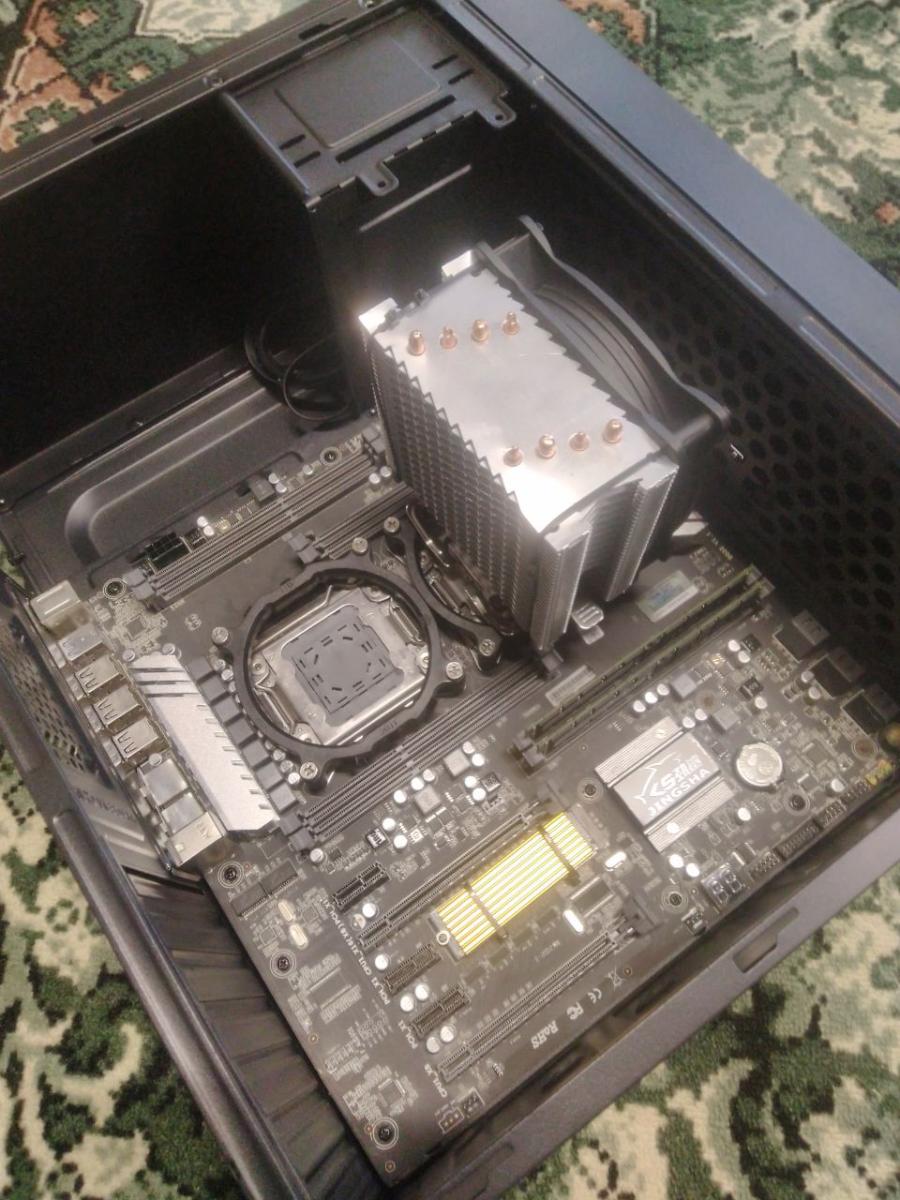

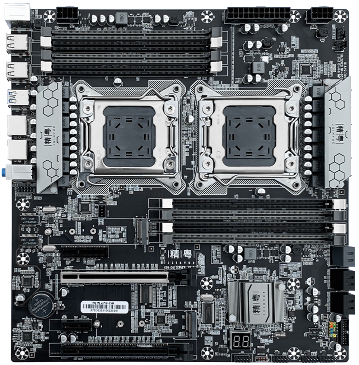

Итак, к рассмотрению материнская плата JGINYUE X79-D8 и ее конкурентка JINGSHA X79 S8:
JGINYUE X79-D8
JINGSHA X79 S8

Вот что выяснилось сразу – первая плата имеет, к сожалению, только 2 реальных канала на процессор (4 общих), когда вторая 4 честных + NUMA – полноценное взаимодействия с памятью соседнего процессора (8 каналов). Собственно если посмотреть внимательно на плату – это было предсказуемо сразу по расположению разъемов памяти… Берем на заметку в будущем.
Следующая неожиданность, что у JGINYUE X79-D8 невозможно изменить параметр DDR Speed в BIOS, он всегда AUTO. У второй же платы тоже свой прикол – если заполнены все слоты (а они должны быть все заполнены если Вы хотите 8 каналку), то частоту более 1600, даже если память реальная 1866, Вы не поставите, плата просто не стартует… Имейте в виду, при этом при установке 1333 – она легко превращается в 1600. Тайминги к слову регулировать со штатной прошивкой невозможно на обеих платах.
Дальше переходим к линиям PCI-E, тут много сюрпризов. Мы видим по два «больших» PCI-E слота.
Плата JGINYUE X79-D8 – тут все честно оба имею 16х с поддержкой бифуркации (bifurcation) в BIOS вплоть до 4х4х4х4х.
У JINGSHA X79 S8 все очень интересно – разобрался с этим только спустя год.
Если в первом от процессора слоте находиться видеокарта (любое другое устройство) все ок – скорость 16х, но при этом нижний слот неактивен – вообще!
Чтобы его включить идем в раздел Bifurcation и выставляем второй параметр (после 4х4х) с 16х на 8х8х, тогда мы имеем в первом «большом» слоте 8х PCI-E 3.0 и 8х во втором. Только так!
Если выставить для эксперимента 4х4х4х4х будет и в первом и во втором 4х, вот такой вот алгоритм… Имеет это ввиду! Второй слот нам очень будет в последующем интересен.
Идем дальше порты для подключения NVMe накопителей, как видим на JGINYUE X79-D8 их два и они оба полноценные PCI-E 3.0, а вот верхний разъем PCI-E к сожалению только 2.0, накопитель туда уже не поставишь.
У JINGSHA X79 S8 все предсказуемо – один NVMe c поддержкой накопителей до PCI-E 3.0 версии, маленькие PCI-E 1х честно даже не проверял – не интересны… Сделали бы их хотя бы PCE-E 4x, а так…разницы нет.

Тут интересно, что у JGINYUE X79-D8 – полноценные 3 разъема для подключения внешних USB 2.0, у JINGSHA X79 S8 только один.
S-ATA слоты внимания не заслуживают, все стандартно: 4 версии 2 и 2 версии 3.
Что еще следует сказать, даже сразу не заметил, считал что у всех плат уже давно сеть гигабитная, ан нет у JGINYUE X79-D8 обе две и всего 100Mb, такие дела… Ставим в верхний слот PCE-E 4.0 нормальную сетевуху.

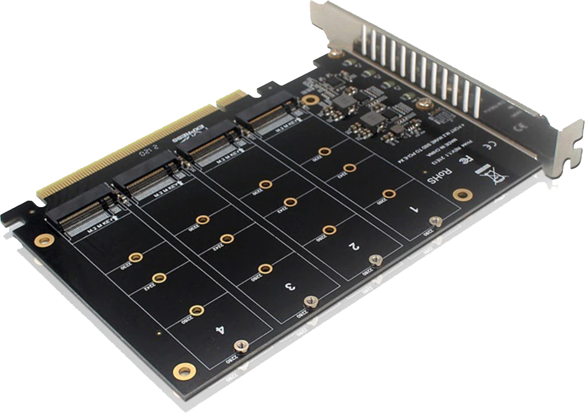

По поводу вот такого чудесного переходника:
С JINGSHA X79 S8 все просто – PCI-E слоты недоразвитые и использовать их более одного практически не возможно, так как бифуркация работает не верно и даже при режиме 8х на видеокарту и 8х на второй слот можно будет использовать только один накопитель.

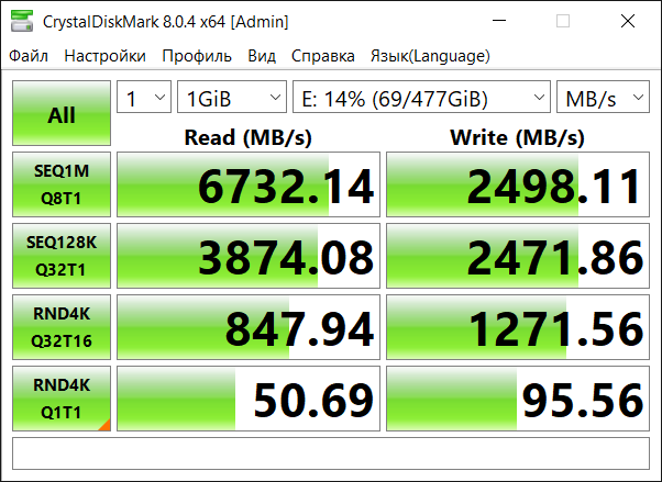

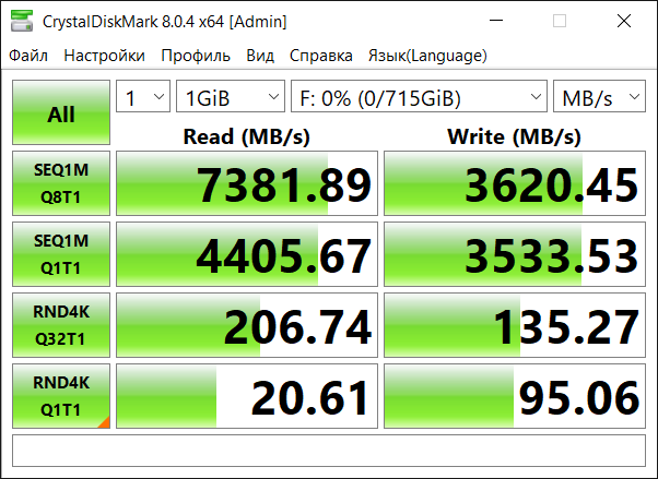

Но и с JGINYUE X79-D8 тоже ждал сюрприз. Во первых выяснилось, чтобы работали все 4 накопителя нужно использовать только ближайший слот PCE-E 16х от процессора, во втором работает только 3 накопителя, четвертого как бы нет, считает система. Но и это еще не все. Если два накопителя соединяем в софтовый RAID получает четный прирост производительности в два раза, а вот если 3 или 4, то скорость поднимается уже не более чем на 5800, хотя на двух она была вплоть до 7000. Прирост только в скорости записи, если было 2400 на двух, то 3600 на трех и 4800 на четырех… Такая вот занятная математика – больше 7 Gb/s почему-то шина выдать не может… Пока не разобрался почему, может дело в переходнике, хотя если делаешь на его базу два RAID массива то оба работают со скоростью до 7000 одновременно… Может быть позже добавлю…
2 накопителя SoftRAID
3 накопителя Soft RAID
Накопителя используются вот такие Hikvision M.2 E3000 256ГБ (HS-SSD-E3000/256G)

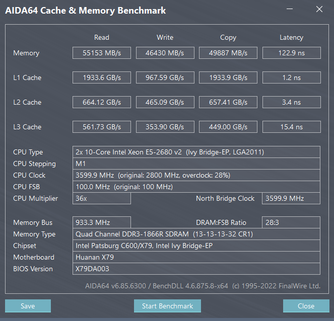

- JGINYUE X79-D8
8 модулей 1866MHz

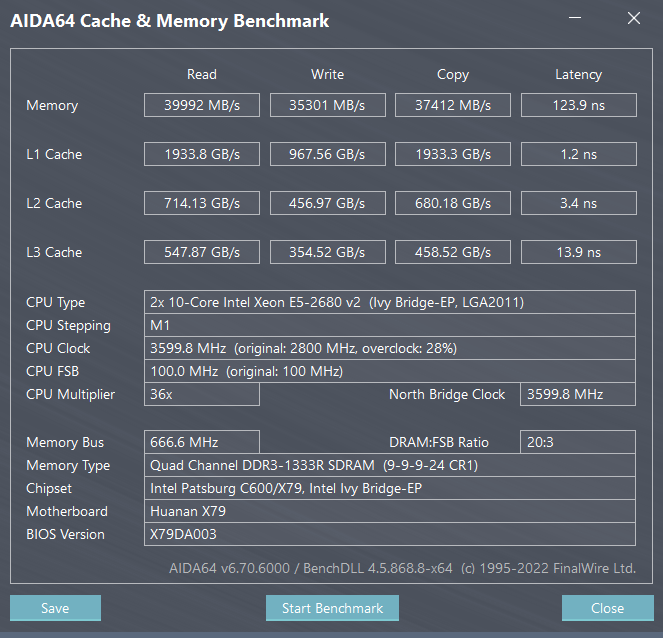

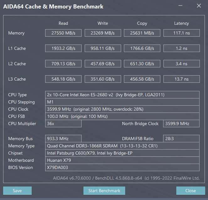

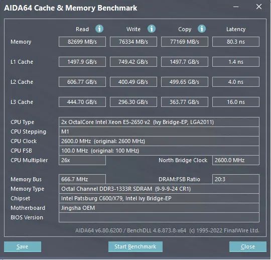

8 модулей 2х1866+2х1333-2х1866+2х1333К сожалению не могу найти замеры JINGSHA X79 S8, плату уже отдал и скрины уже не могу сделать, вот что нашел в архиве, почему-то скорость памяти 1333 и процессоры 2650v2, какой-то промежуточный вариант, но на память помню, что при использовании процессоров 2680v2 там было порядка 88000Mb/s скорость чтения при установки 8 планок на частоте 1600 (максимум что может взять эта плата), так как на плате успешно работает режим NUMA, взаимодействие с памятью соседнего процессора.

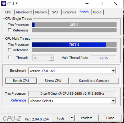

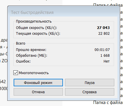

2 процессора E5-2680v2 (видимо WinRAR не умеет работать с двухпроцессорными платами, замеры с одним аналогичны)

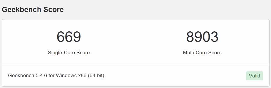

Geekbench 5 - 2xE5-2690v2 -максимум для этих материнских плат (замер на JGINYUE X79-D8)
