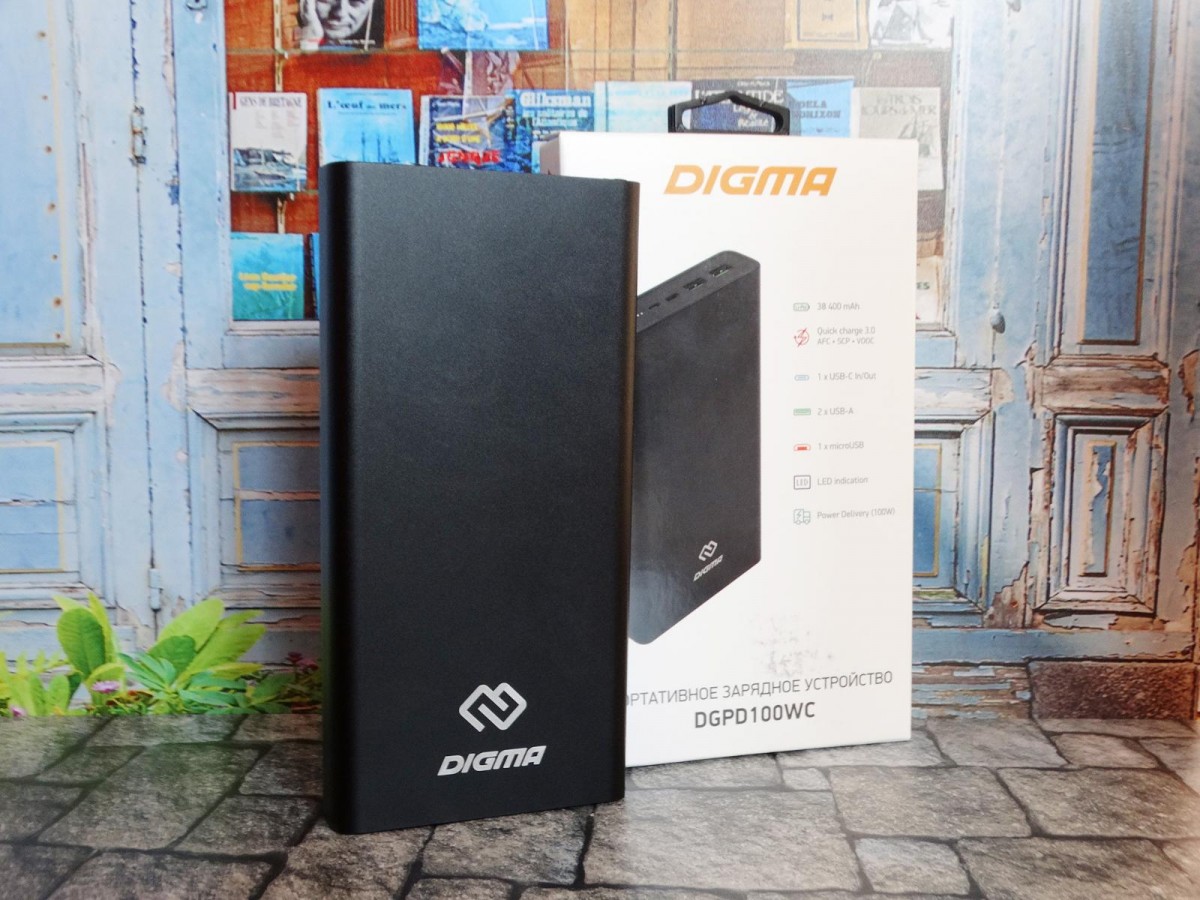

Digma DGPD100WC обладает стандартной для мобильного аккумулятора прямоугольной формой со скруглёнными углами. Корпус здесь классического чёрного цвета – внешняя его часть почти полностью сделана из прочного алюминия, за исключение двух пластиковых граней. Весит устройство немало – 775 граммов, имея размеры 191 x 93.8 x 26.5 мм. В кармане такой аккумулятор уместить не получится – это скорее вариант для рюкзака или сумки, когда становятся важны не габариты, а способность обеспечить длительную работу мобильных девайсов и большое количество разъёмов.
Большая часть сторон внешнего корпуса пустует, либо на них есть только надписи с информацией о производителе и товаре.
