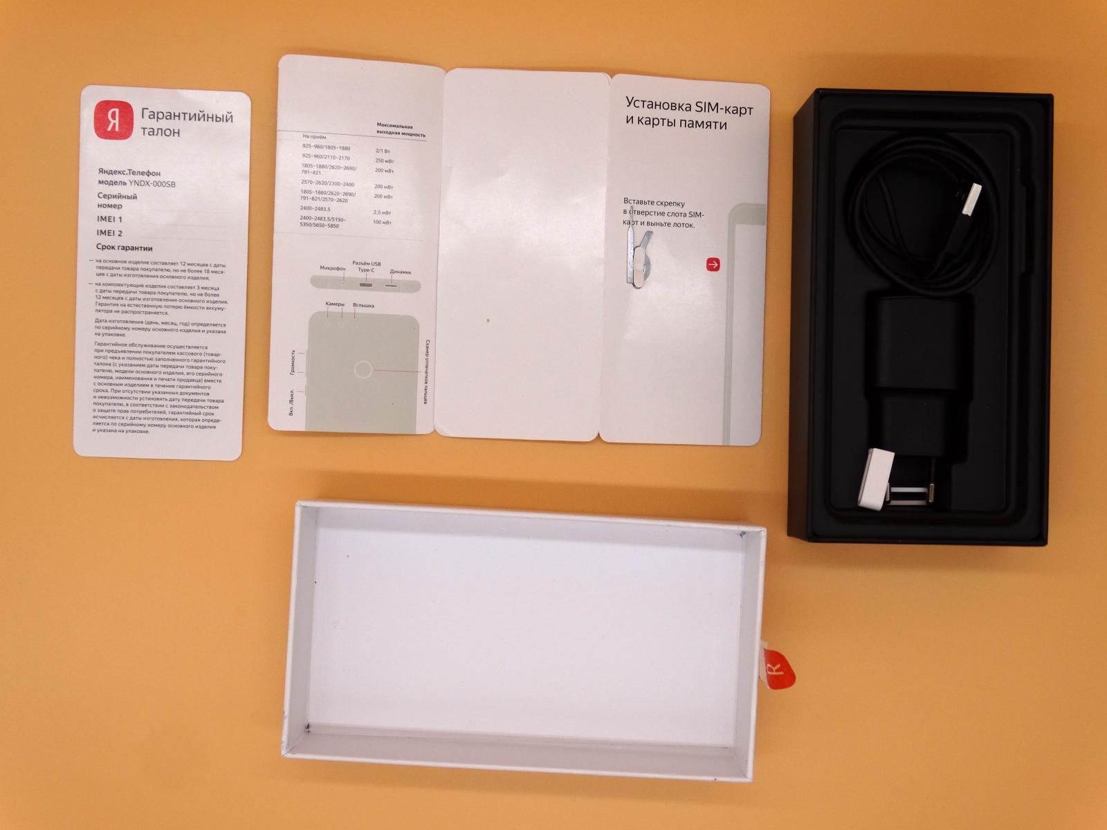

4. Комплект поставки.
В стандартной коробке, помимо смартфона, находились следующие предметы:
- Блок питания с поддержкой QC 3.0 и максимальным заявленным током в 3 А;
- USB - Type-C-кабель;
- Гарантийный талон и небольшой информационный буклет.

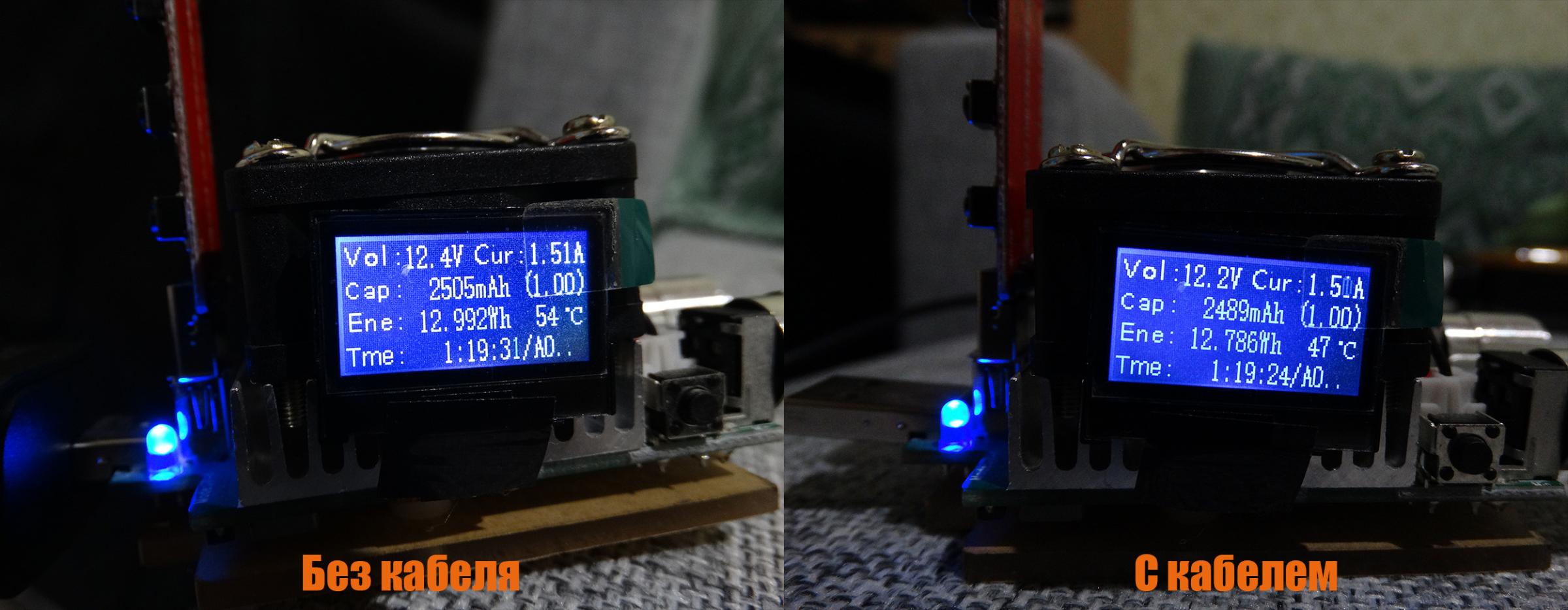

Блок питания действительно поддерживает QC 3.0 и способен стабильно выдавать максимальный ток в 3.46 А при напряжении 5,26 В. В сумме это даёт мощность в 18,2 Вт.
Второй вариант - ток уменьшается до 1,77 А, а напряжение увеличивается до 12,32 В. При этом мощность будет составлять 21,8 Вт.
Если зарядка происходит с током 2,3 А, то напряжение будет равняться 9,32 В, а мощность - 21,44 Вт.
За 30 минут зарядки БП нагревается до 39°C, что немного. Однако при зарядке Яндекс.Телефона блок питания не способен раскрыть весь свой потенциал, но об этом чуть позже.
Комплектный кабель отлично подходит для зарядки мобильных устройств за счёт того, что при токе в 2 А выдаёт напряжение в 5.08 В. Для сравнения, без кабеля тестируемый блок питания выдаёт напряжение 5,3 В при том же токе, то есть потери близки к минимальным. В случае с быстрой зарядкой напряжение тоже практически не теряется.

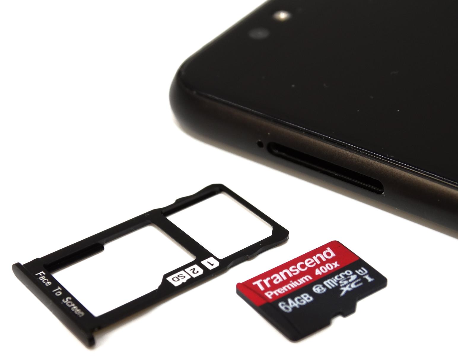

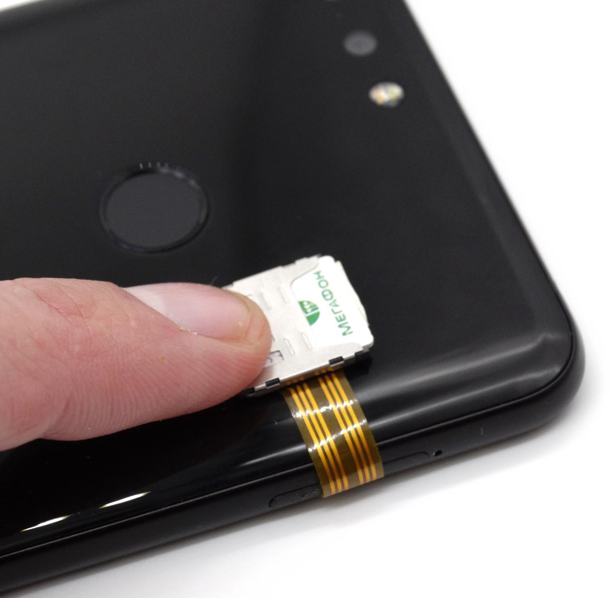

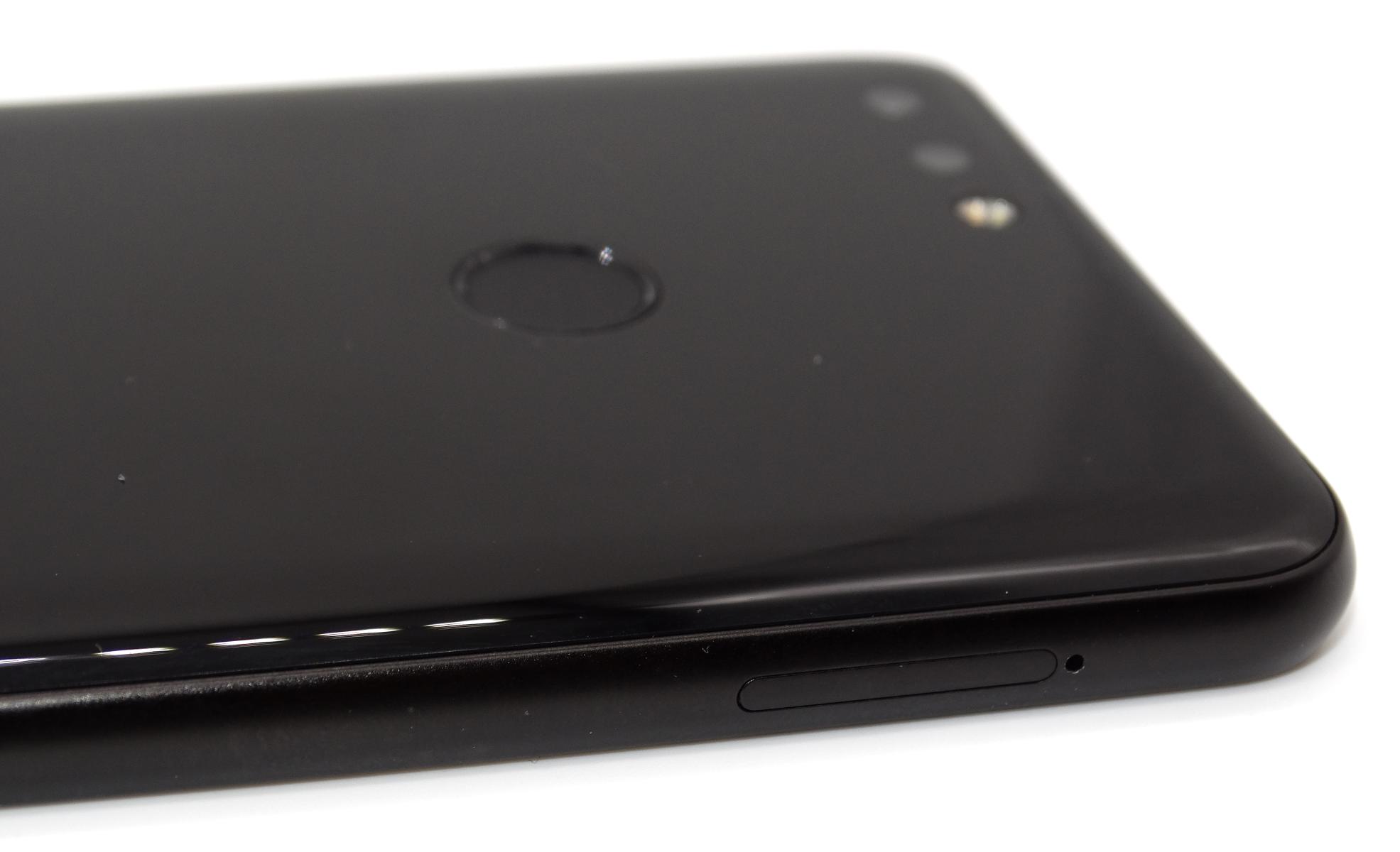

Левая сторона - комбинированный лоток для двух СИМ-карт формата nano, либо для одной nano-SIM и карты памяти microSD. Правая сторона — кнопка включения/выключения и качелька регулировки громкости.
Проблема с выбором карточек успешно решается с помощью переходника, который позволяет использовать одновременно две симки и карту памяти. На задней стороне никакие элементы не оказываются закрытыми, но, правда, в случае использования переходника имеет смысл надеть на смартфон чехол, и, в зависимости от чехла, могут быть свои нюансы, которые в теории усложнят использование подобного решения.

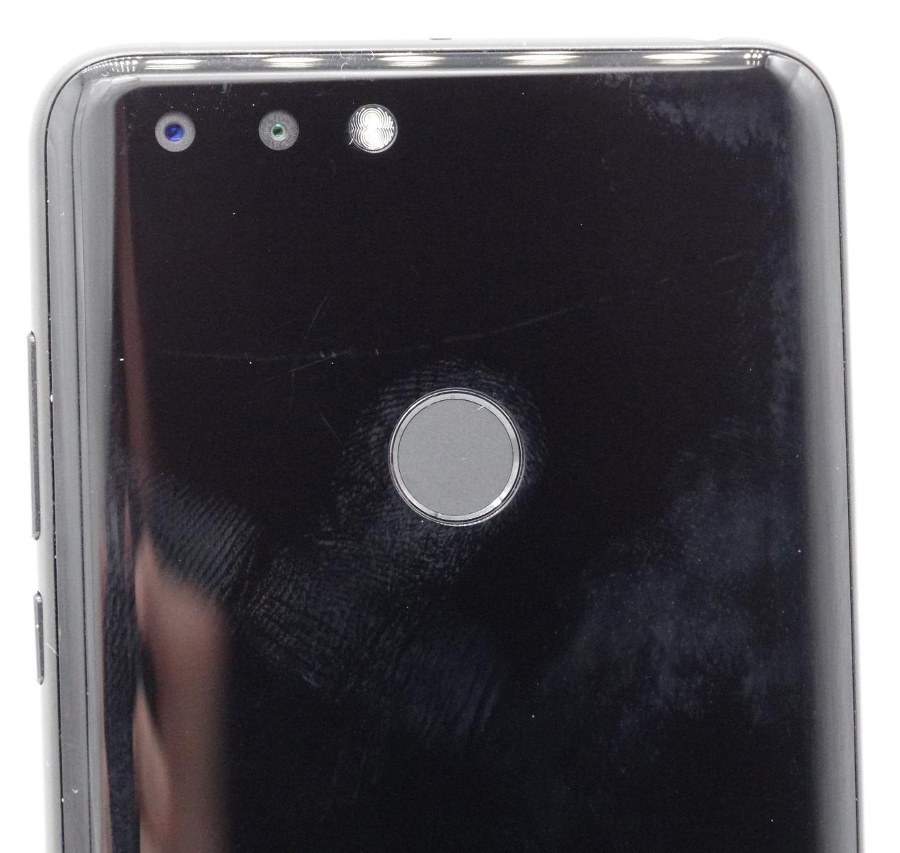

На задней стороне находится слегка утопленный в корпус (на тактильно комфортном уровне) сканер отпечатков пальцев и абсолютно не выпирающие камеры и вспышка. Тем сложнее будет поцарапать стёклышки камер.
Задняя поверхность предположительно сделана из стекла, и на ней остаются следы от пальцев, да и появление царапин лишь вопрос времени. В целом смартфон довольно скользкий, и это чувствуется не только когда аппарат находится в руках. На различных неровных поверхностях он тоже скользит, поэтому не стоит класть девайс на край подобных поверхностей. Проверено... Зато удалось выяснить, что падение с 40 см на ламинат (с дивана) смартфон может пережить безболезненно. Но у всего есть положительные моменты - смотрится смартфон отлично, а держать его в руках всегда приятно.

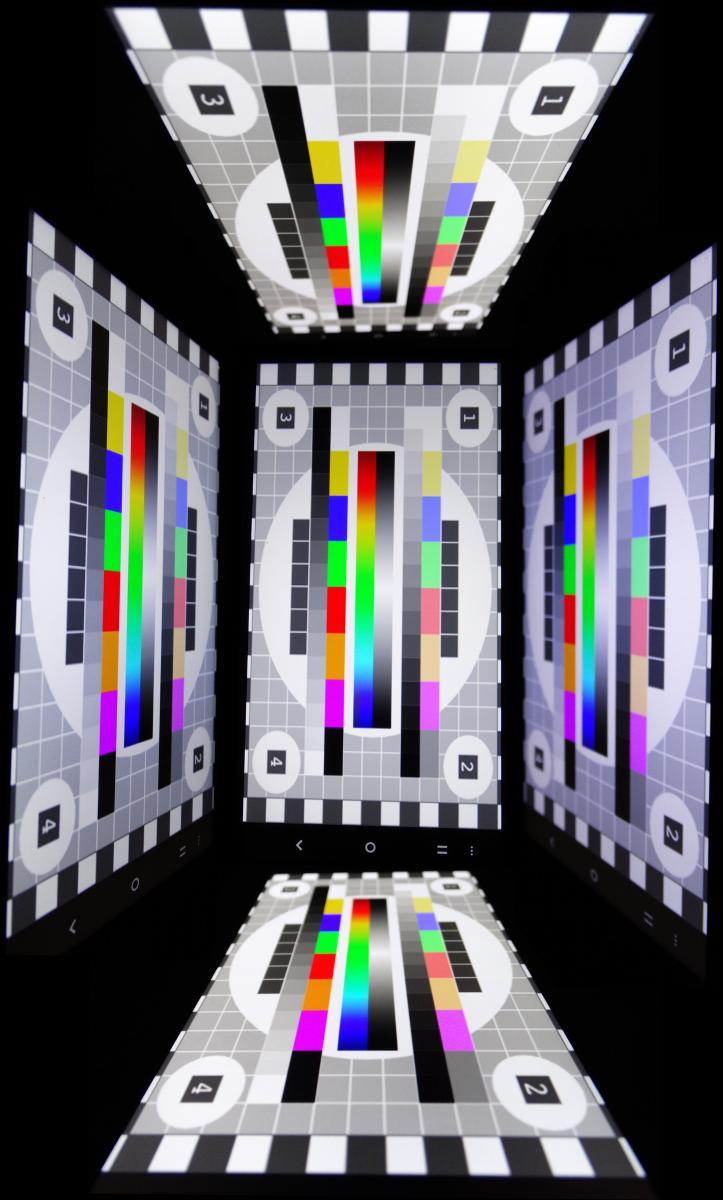

Углы обзора близки к максимальным, что свойственно для IPS-дисплеев.
Структура субпикселей стандартна для IPS-матриц.

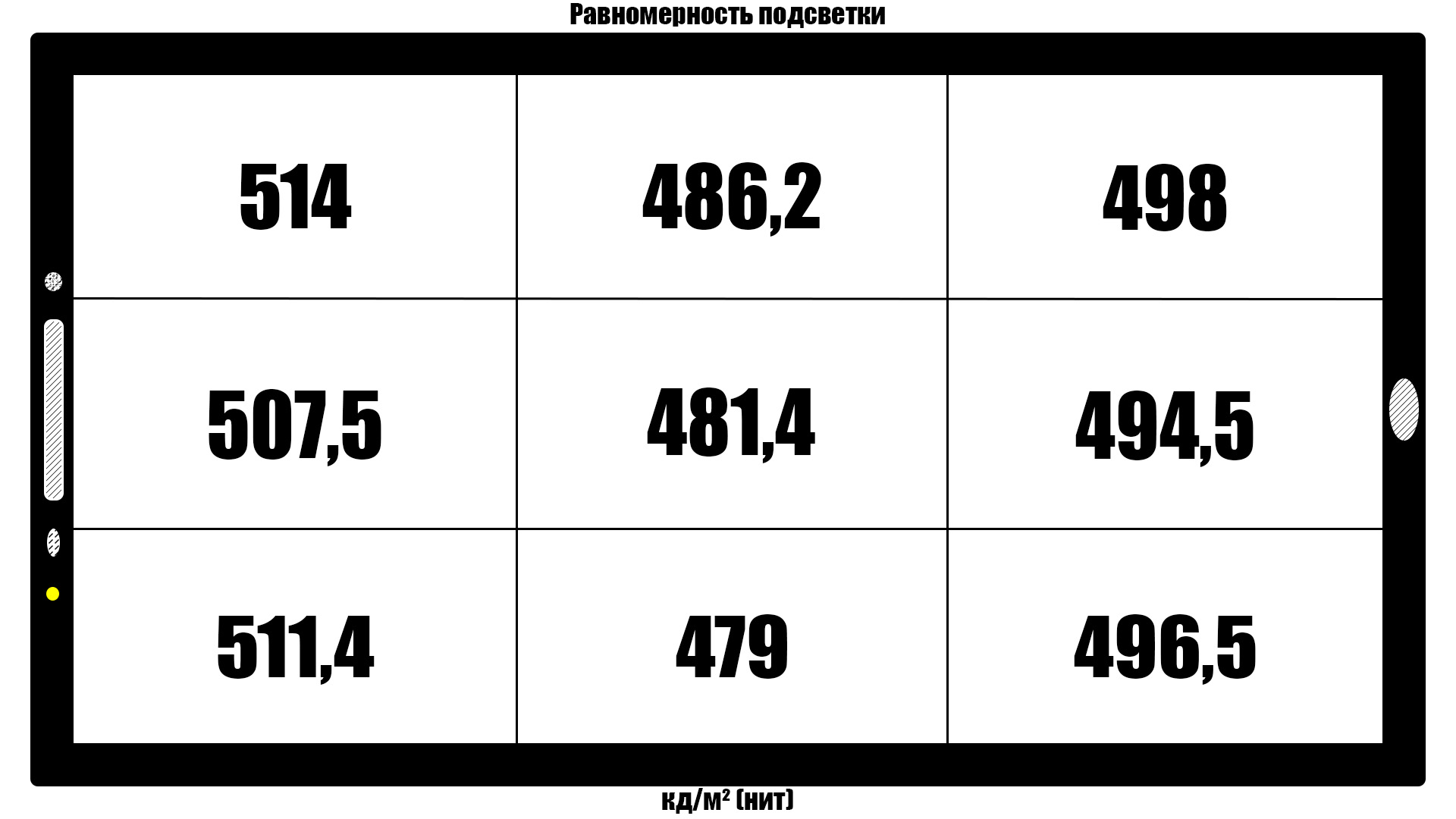

Максимальная яркость белого — 489,3 кд/м² при использовании картинки с белым фоном в центре и 486,7 кд/м² при использовании картинок, поровну делящих экран на белое и чёрное поле.
Минимальная яркость белого — 19,5 кд/м² или 19,45 кд/м² (по аналогии с максимальной яркостью белого).
Максимальная яркость чёрного цвета — 0,278 кд/м² или 0,279 кд/м².
Контрастность — 1760:1 либо 1744:1, в зависимости от максимального показателя белого и чёрного цветов.
Помимо этого я использовал картинку, полностью состоящую из белого цвета. Данные о яркости приведены чуть ниже:
Равномерность подсветки: 93,19%.
Среднее значение: 496 кд/м².
Равномерность подсветки хорошая, а контрастность высокая.

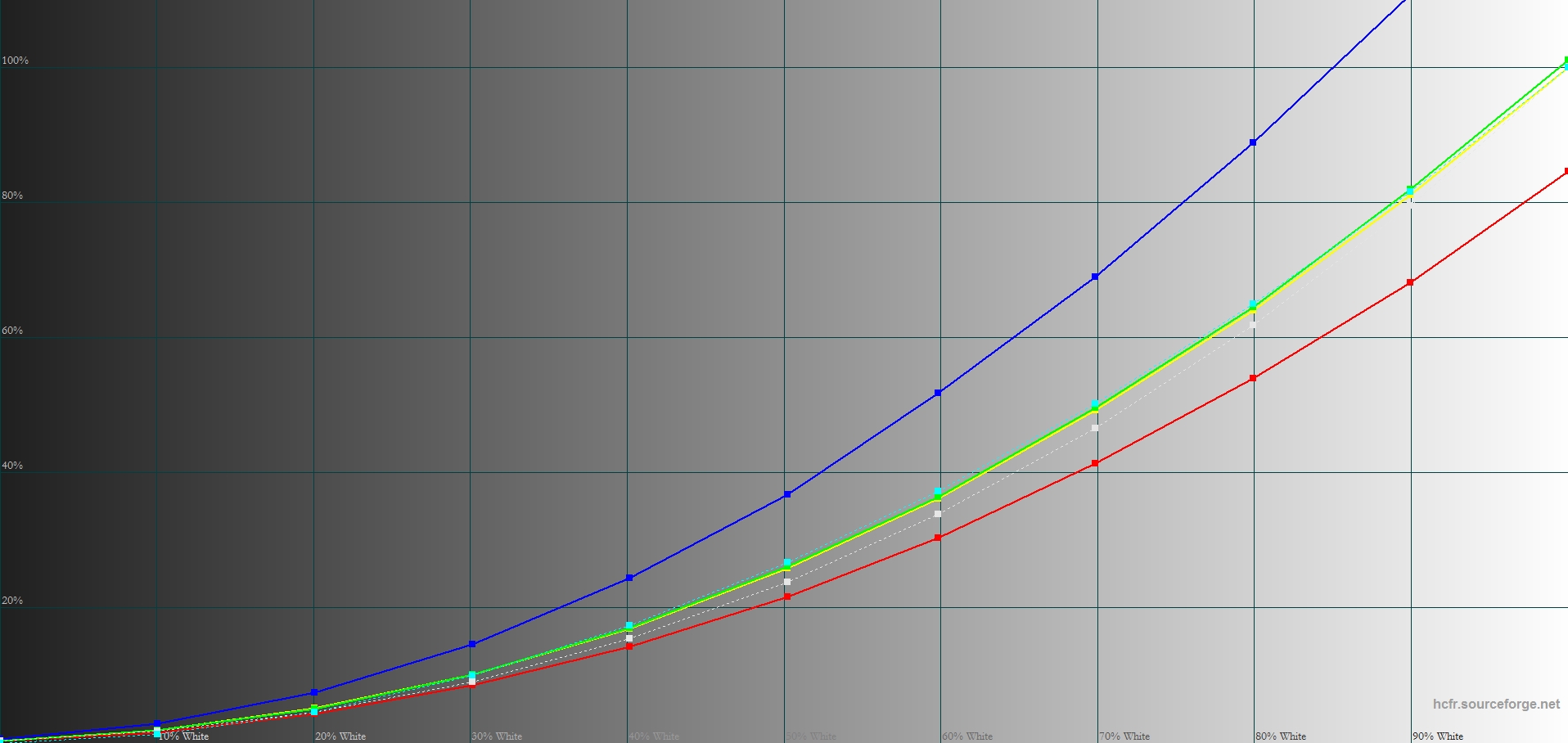

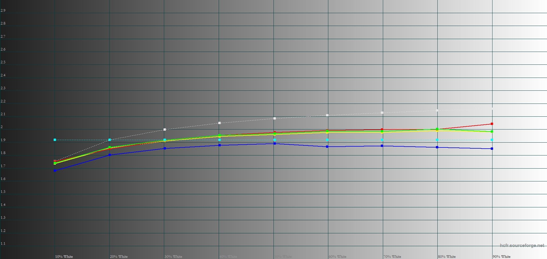

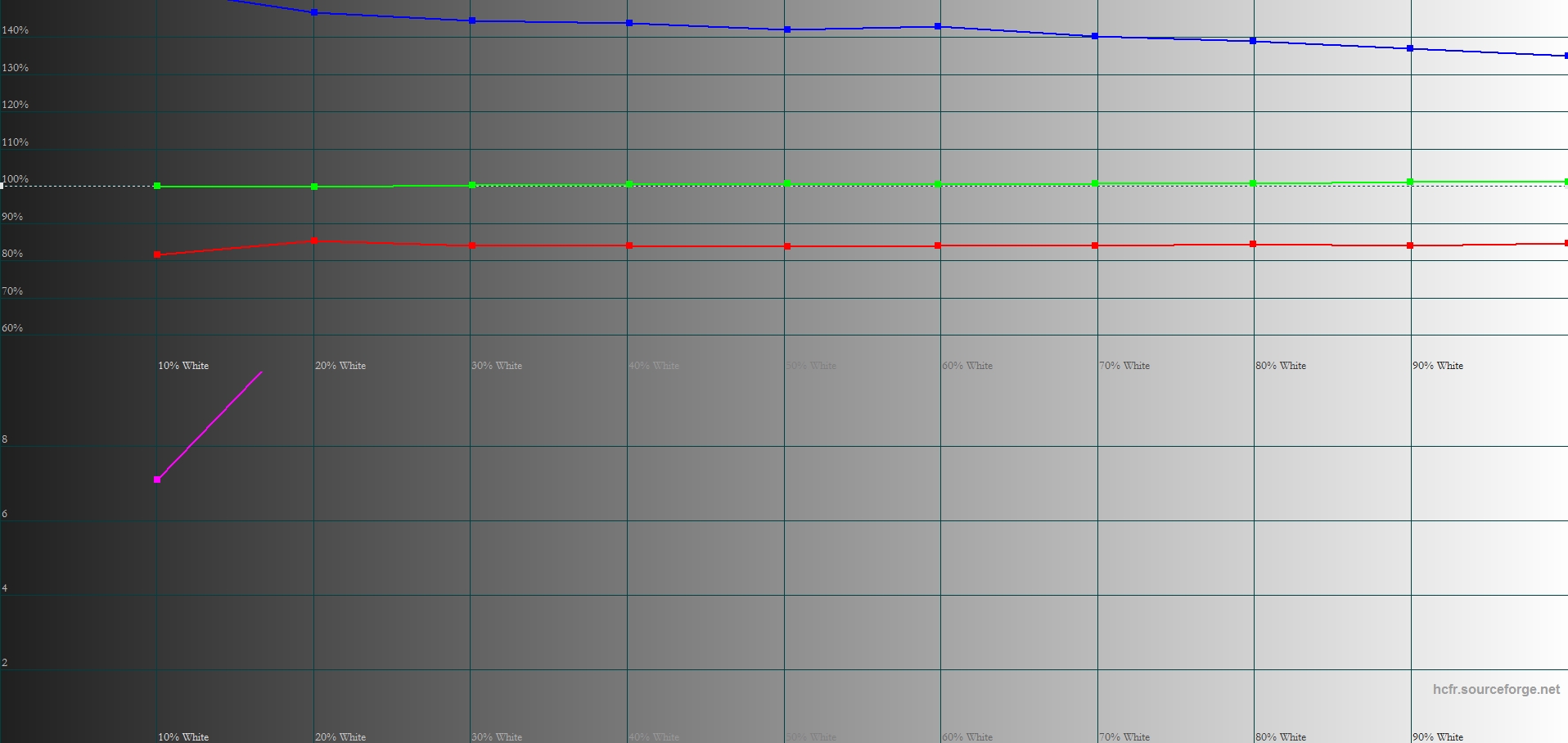

Цветовой охват смартфона шире стандартного треугольника sRGB, поэтому все цвета будут насыщенными, что сделает их менее реалистичными. Все точки серого клина располагаются далеко за радиусом DeltaE=10, что даёт паразитные оттенки в сером цвете.
График яркости чуть выше референсных значений.
Цветовая гамма меняется в пределах значений от 1,7 до 2,0.

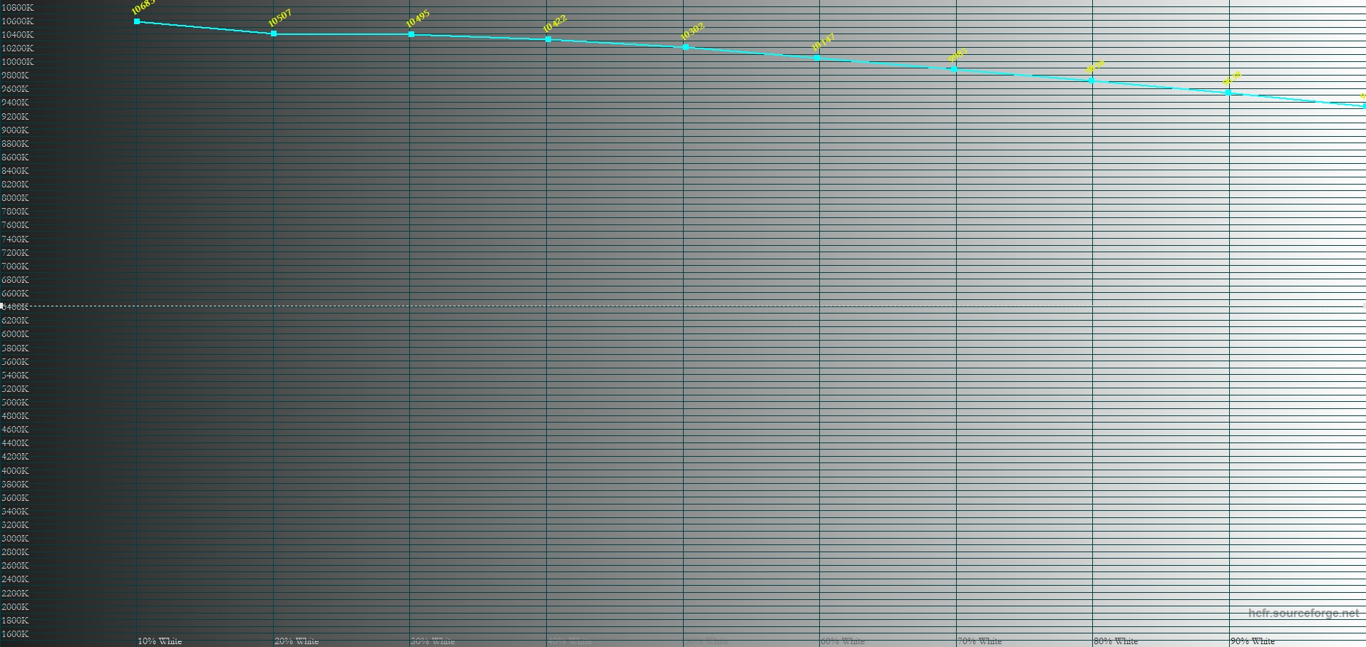

График цветов говорит о значительном избытке синего цвета. Средняя ошибка DeltaE на шкале серого – 12,4, что тоже много и что подтверждает выводы о том, что цвета не будут отличаться реалистичностью.
Цветовая температура сильно завышена - её значения составляет примерно 10000K, поэтому картинка будет перенасыщена холодными оттенками.

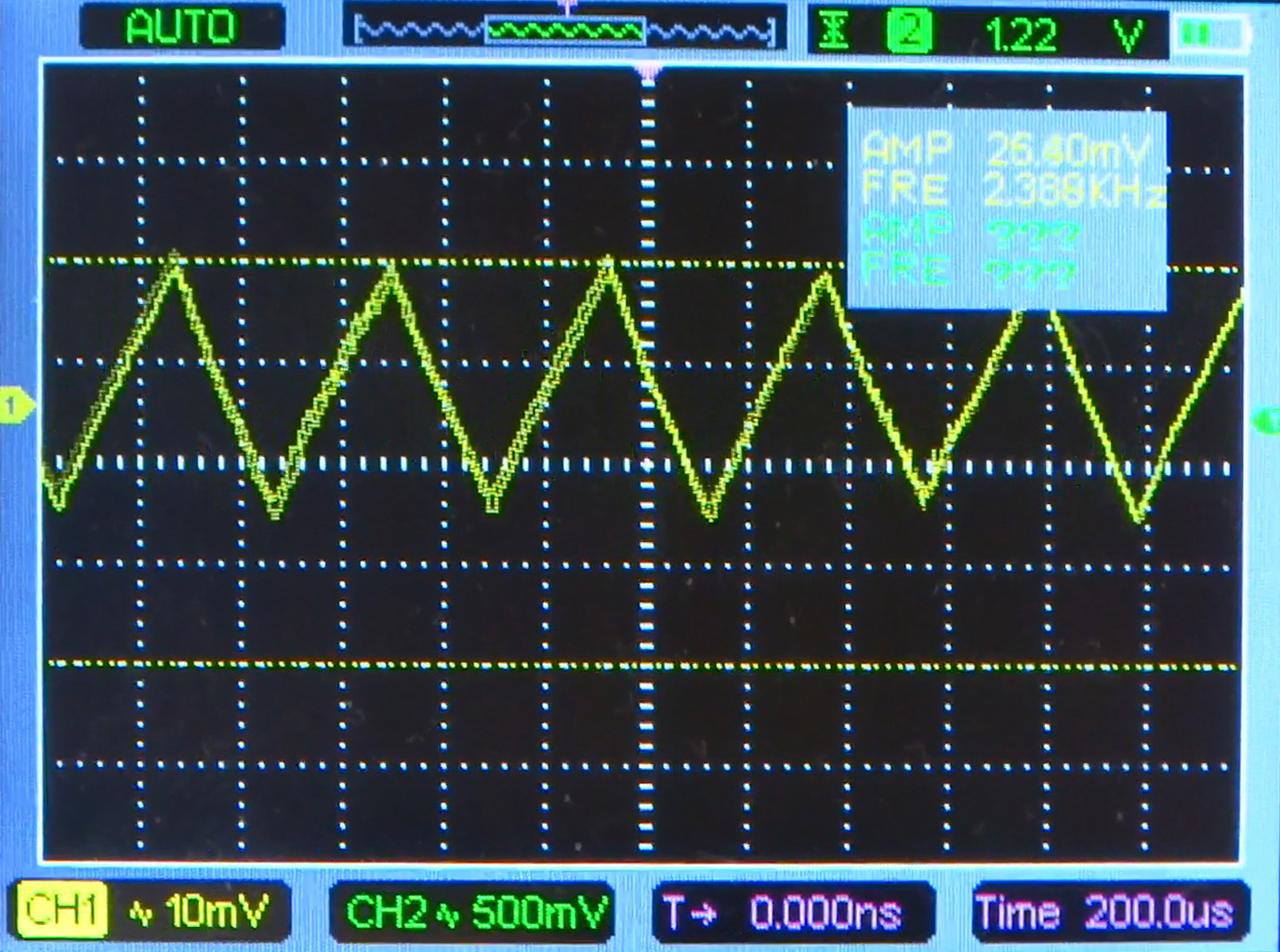

С помощью фотодатчика обнаружена модуляция подсветки экрана на частоте примерно 2350 Герц. Это довольно высокая частота, и проявляется модуляция, только когда уровень подсветки становится менее 5% при отключенной автояркости или при 62% яркости с включенной авторегулировкой в полной темноте, поэтому у людей, чувствительных к ШИМ, не должно возникнуть проблем со здоровьем.
Бытовой прибор Radex Lupin зафиксировал лишь небольшой коэффициент пульсации подсветки.

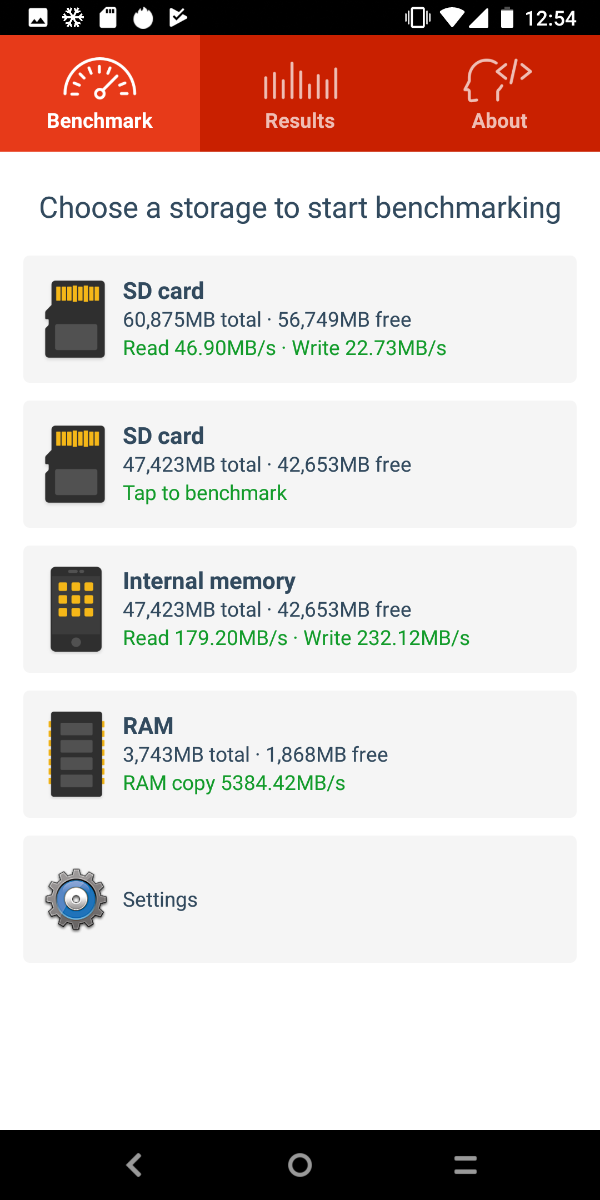

После первого включения свободно 48,86 ГБ пользовательской памяти, что является хорошим показателем.
Свободной оперативной памяти — примерно 2,4 ГБ.

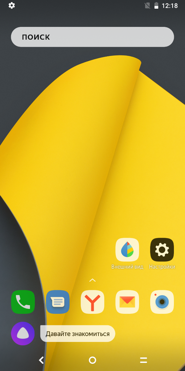

Главной особенностью Яндекс.Телефона является вовсе не какие-то уникальные функции, которых на деле не оказалось, а огромное количество неудаляемых (во всяком случае стандартными средствами смартфона) сервисов от компании Яндекс.

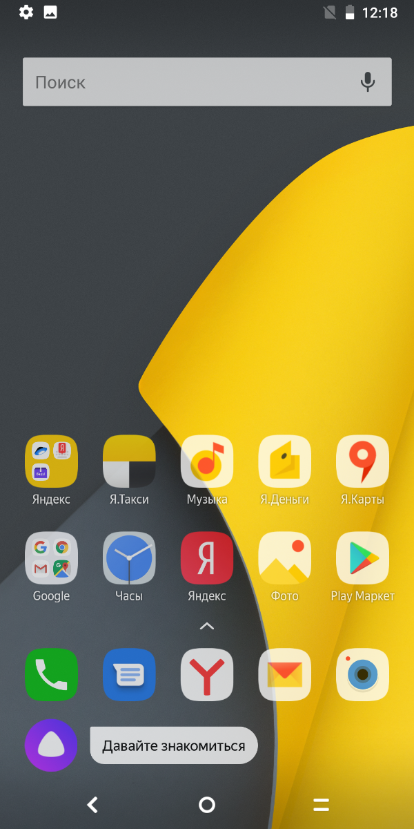

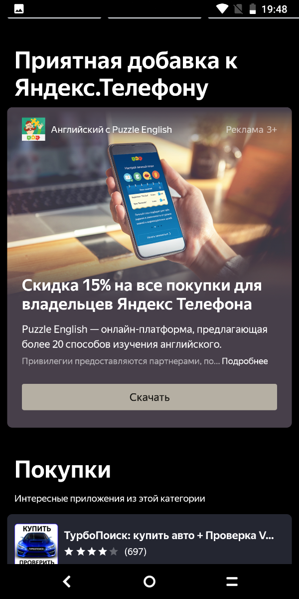

Начинается знакомство со смартфоном с фирменного лончера, который помимо наличия немалого количества настроек может удивить и разнообразием различной рекомендательной информации. Но обилия рекламы, которое присутствует в том же Яндекс.Лончере, к примеру, на смартфонах Fly, я не увидел. Напротив, всё оказалось относительно минималистично и приятно при использовании.
Вторая особенность - возможность создать в сервисе Яндекс.Деньги бесконтактную карту, которой реально оплачивать покупки через модуль NFC. Бесконтактная карта имеет другой номер, отличающийся от виртуальной, то есть её привязка идёт к смартфону, но при оплате деньги у меня списывались именно с виртуальной карточки.

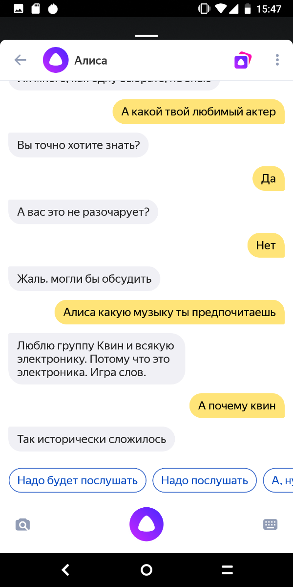

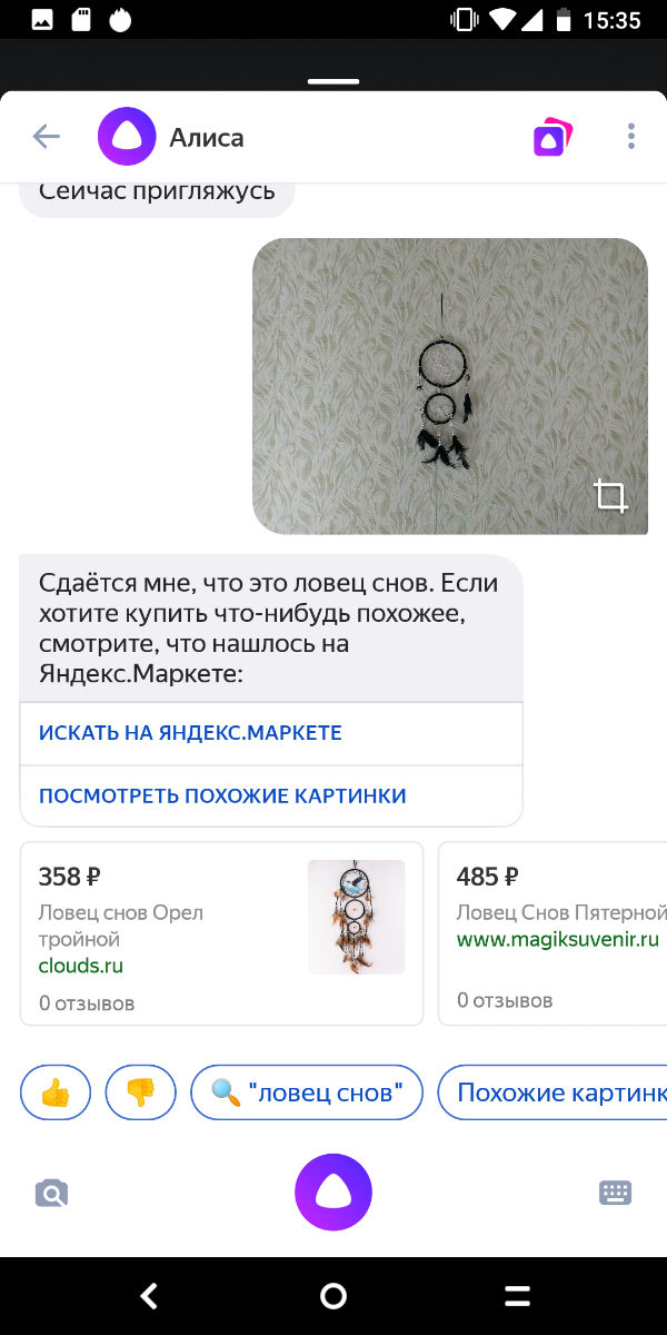

Третья уникальная фишка - голосовой помощник, который работает как при включенном, так и при выключенном экране. Фраза "Слушай, Алиса" воспринимается смартфоном даже если произнести её шёпотом. На самом деле удобно, но, как и следовало догадаться, если установлена блокировка каким-либо способом, то для работы с Алисой придётся дополнительно поднести палец к сканеру, либо воспользоваться другим методом разблокировки. А было бы замечательно, если бы голосовой помощник умел отличать голос "хозяина".
Количество функций, доступных для открытия Алисой, пока весьма ограничено, и в особенности разочаровывает неспособность включить фонарик. Разговаривать с Алисой на свободные темы - тоже не лучшая идея :) Зато предметы на фотографиях нередко распознаются успешно.

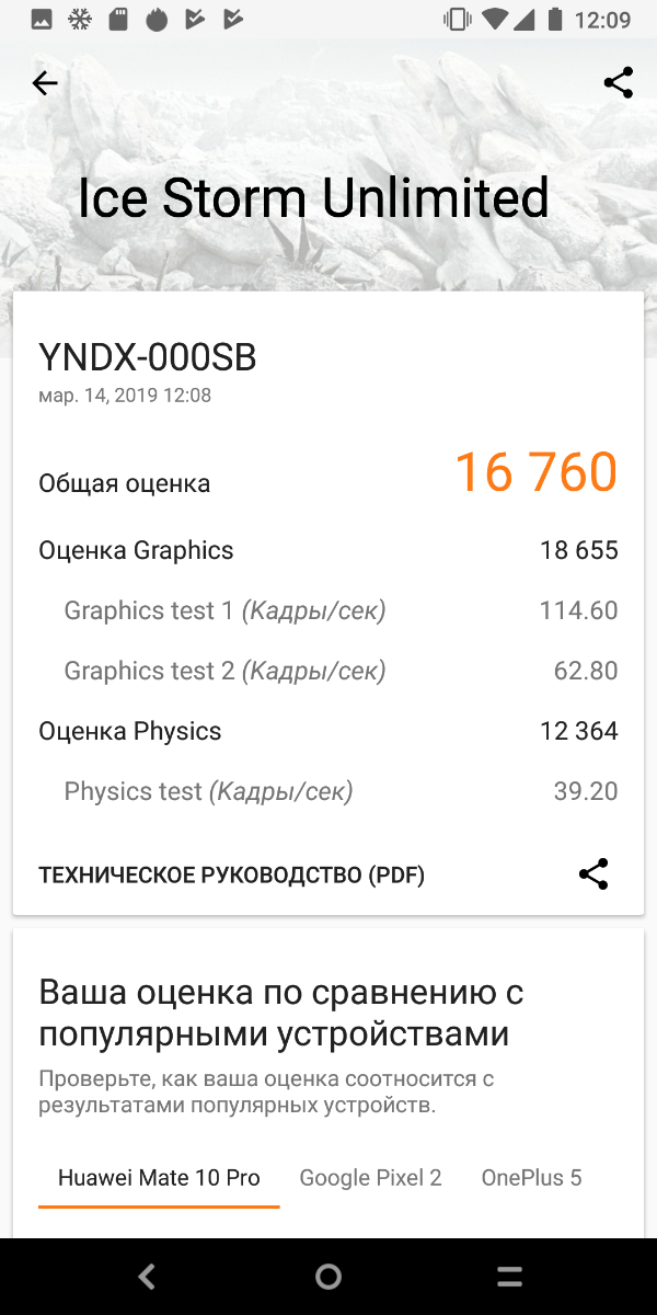

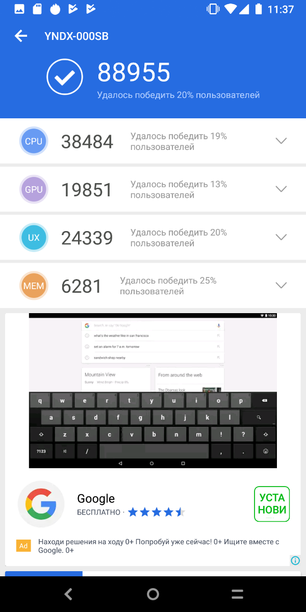

В качестве начинки в смартфоне используется уже устаревший процессор Snapdrogon 630, мощности которого в 2019 году пока ещё хватает для большинства задач. Есть ли у процессора задел на будущее? Да, запас на несколько лет пока ещё есть, но нужно учитывать, что каждый год появляются всё более энергоэффективные решения, поэтому 630-ый неизбежно будет устаревать.

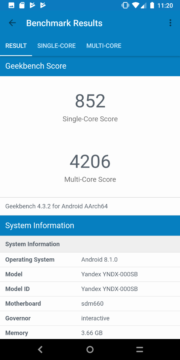

Производительность средняя - любители синтетических тестов едва ли будут в восторге, но а то, как железо ведёт себя в играх, я рассмотрю чуть позднее.
Синтетические тесты производительности:
Тесты памяти:

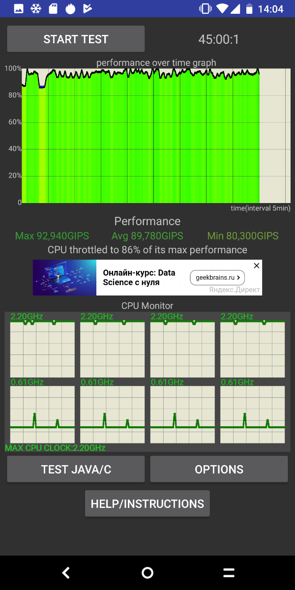

Похоже, что смартфон не склонен к такому явлению, как троттлинг, под которым следует понимать снижение производительности при нагрузках на процессор. При тестировании (45 минут) периодически возникают лишь небольшие падения производительности при среднем показателе в 89,780 GIPS.

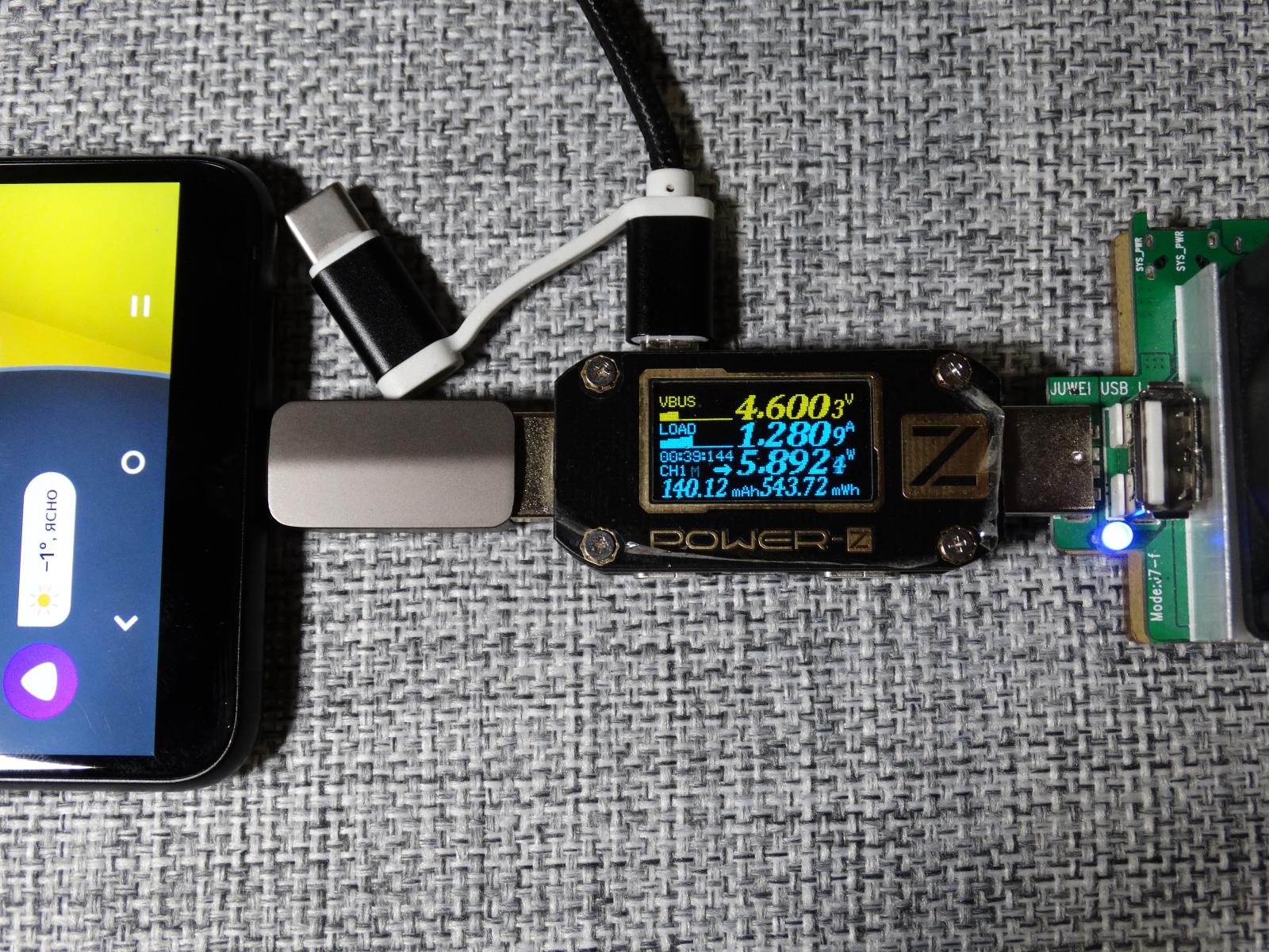

Максимальные показатели по току и напряжению для подключаемых устройств составляют 1,28 А и 4,6 В соответственно. С такими показателями можно не только заряжать другие устройства, но и подключать к смартфону требовательные жёсткие диски без использования доп. питания.

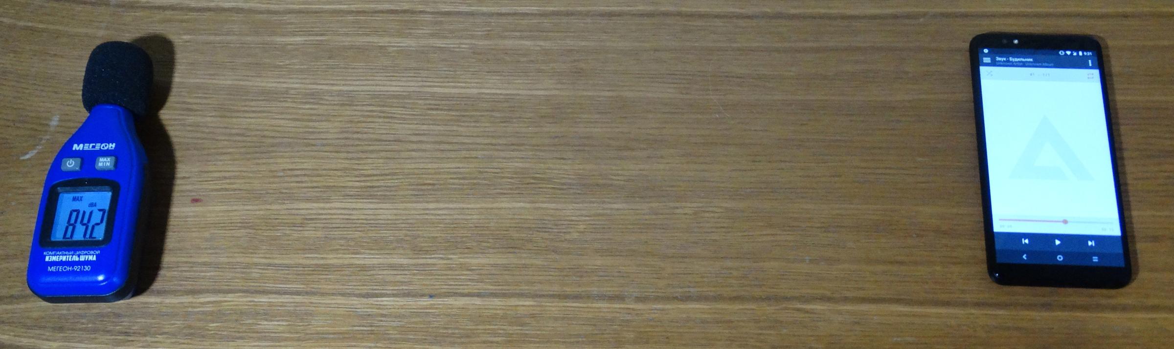

Основной динамик обладает неплохой громкостью - с расстояния 50 см он звучит на 84,2 децибела. Этот факт сам по себе ни о чём не скажет, но мой опыт сравнения динамиков подсказывает, что в бюджетных смартфонах редко можно встретить более громкий динамик. Другое дело, что Яндекс.Телефон не совсем бюджетный аппарат. Качество звука на максимальной громкости неплохое – ничего не хрипит, но звук немного искажённый и ему не хватает насыщенности. Поэтому заменить динамиком компактную акустику едва ли получится.

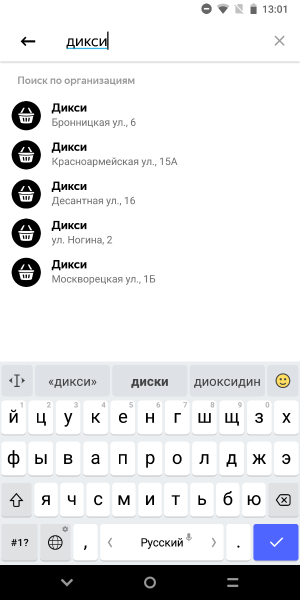

Предустановленное приложение для совершения звонков содержит в себе большую базу номеров, доступных при подключенном интернете. Можно найти номер по названию организации или увидеть название при входящем вызове.

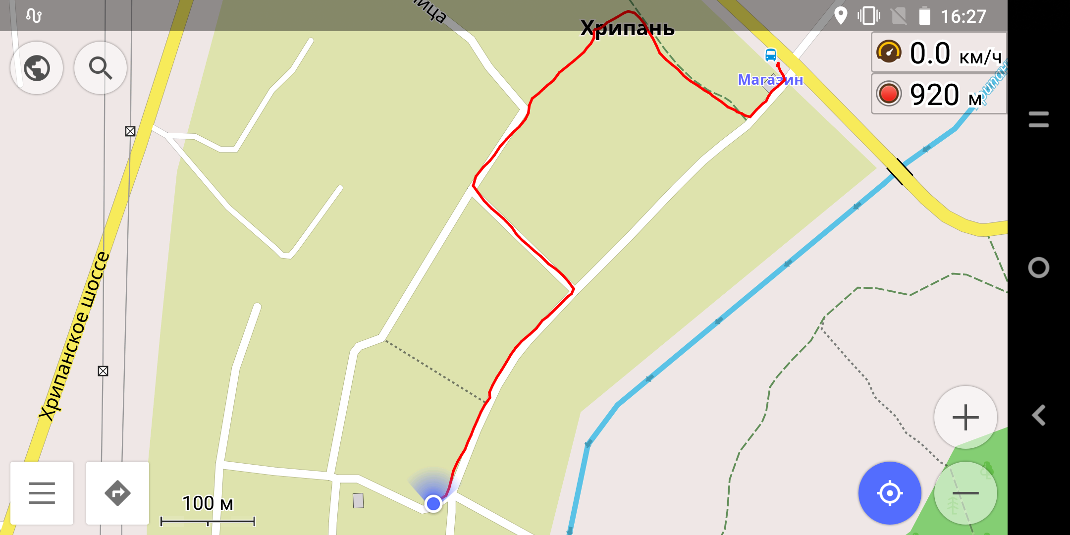

Если верить данным приложения GPS Satelite, то смартфоном поддерживаются все пять представленных в софте навигационных систем. Речь идёт о GPS, ГЛОНАСС, GALILEO, Beidou и QZSS. Точнее смартфон видит спутники, но не факт, что он со всеми будет полноценно работать. Холодный старт не занял много времени, и в целом спутники в городских условиях всегда обнаруживаются за считанные секунды.
При навигации проблем не возникает:
Когда смартфон находится в неподвижном состоянии, то местоположение практически не перемещается на карте, поэтому для записи GPS-треков смартфон представляется хорошим выбором. Если ещё учесть наличие компаса, который определяется приложением GPS Test как точный, а также если вспомнить про хорошо ведущий себя на солнце экран, то Яндекс.Телефон отлично справится с ролью навигатора. Во всяком случае, в городских условиях.

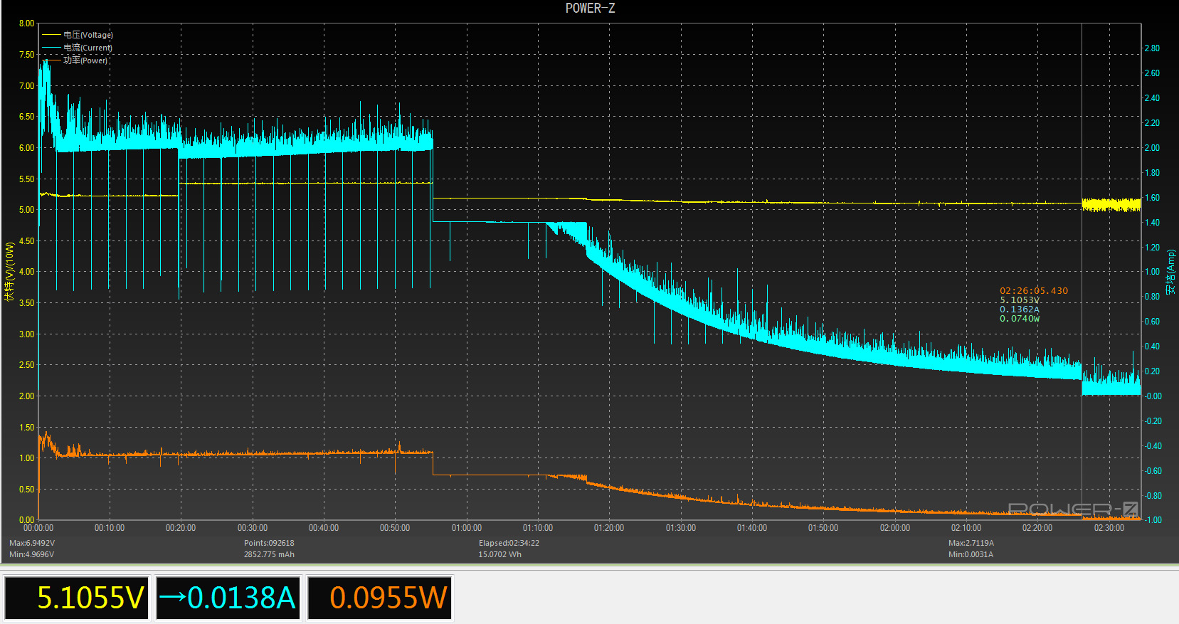

11. Зарядка и время работы.
Время зарядки:
30 минут - 39%.
1 час - 75%.
1 час 30 минут - 93%.
2 часа - 100%.
2 часа 23 минуты - аппарат перестал заряжаться.

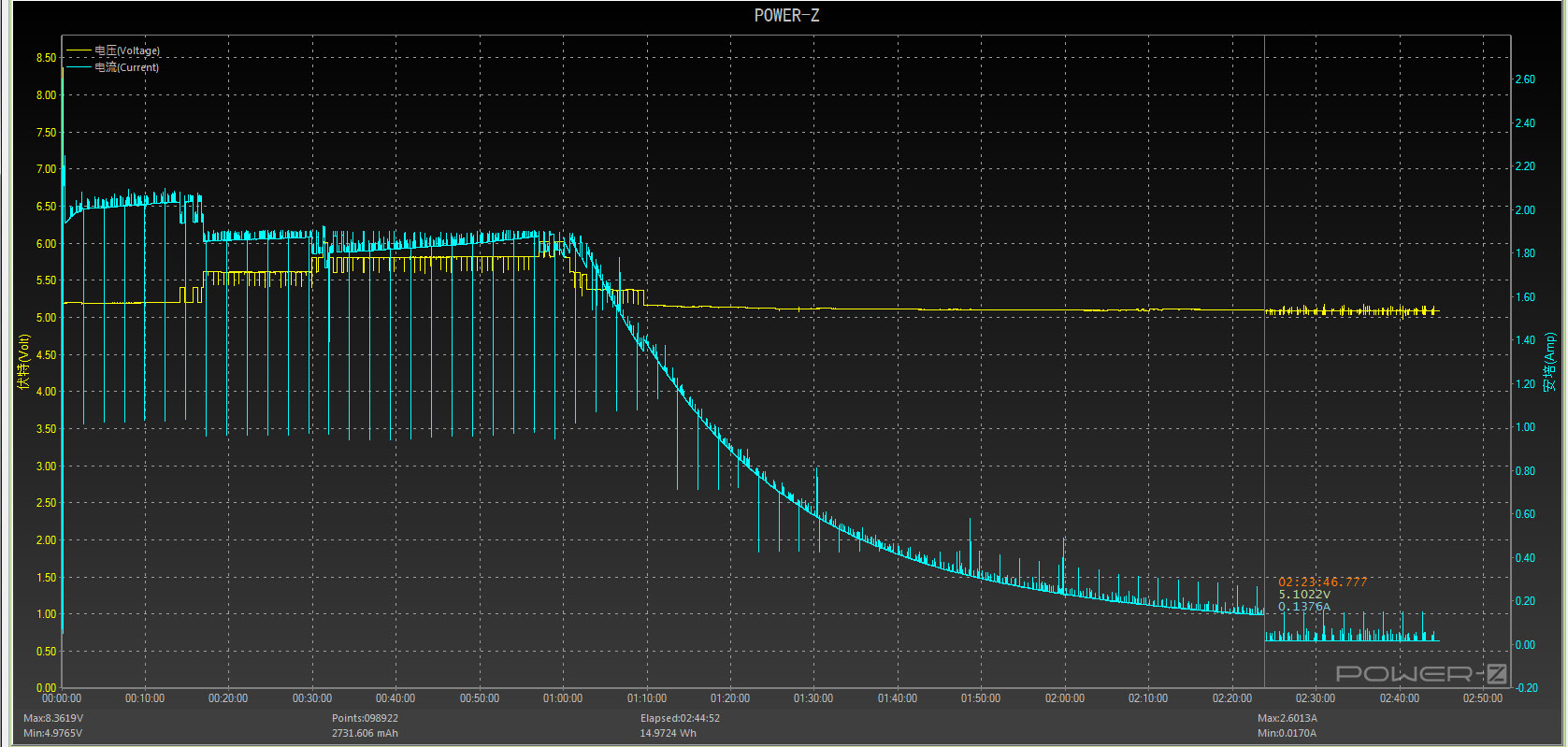

График зарядки при включенном смартфоне:
Графики показывают, что максимальный ток во время зарядки не превышает 2,7 А, но и такой показатель видно только в самом начале и во включенном состоянии. Далее ток снижается примерно до 2 А и меньших значений. Напряжение в лучшем случае составляет 6 В. Эти данные явно не соответствуют стандарту QuickCharge 3.0, о котором заявлено в официальных характеристиках, хотя порой данные действительно выше среднестатистических 2 Ампер и 5 Вольт.
Да, смартфон заряжается относительно быстро, но во-первых используется далеко не самый ёмкий аккумулятор, а во-вторых, некоторые смартфоны с аккумулятором в 3000 мАч, которые даже в теории не могут поддерживать быструю зарядку, показывают примерно такое же время полного заряда. Для примера, смартфон NOA N1 заряжается за 2 часа 22 минуты, но процессор аппарата никакую разновидность QC (или в случае с MTK это PumpExpress) не поддерживает.
Тогда зачем в комплекте поставки присутствует блок питания, поддерживающий быструю зарядку? И почему поддержка заявлена производителем? Пока только и остаётся, что задавать вопросы. Использование стороннего БП с QuickCharge ничего не изменило.

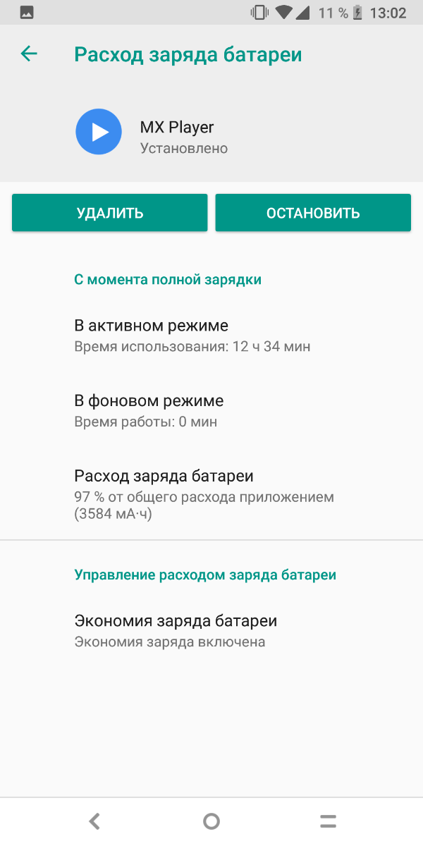

А сейчас о времени работы в различных режимах. Большинство тестов проводилось с яркостью экрана, выставленной на 150 кд/м² (при чистом белом цвете это 28% яркости) и звуком в наушниках, выставленным на 7 делений из 15. В смартфоне работала одна симка со связью 3G/4G, и были включены Wi-Fi и NFC (когда это требовалось и если не указано иное).
Навигация в Osmand+ (на окне): 11 часов 26 минута.
24 часа в режиме ожидания (с очень редкими включениями экрана): потратилось всего 7 процентов заряда. Нет никаких признаков работы активного режима.
Видео HD в MX-плеере: 12 часов 34 минуты.

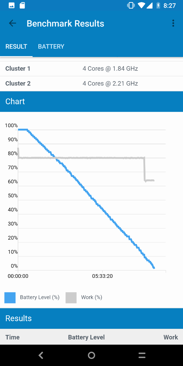

Ссылка на результаты теста GeekBench 4. График разряда не совсем равномерный из-за того, что процентный индикатор задерживается на 100% заряда.

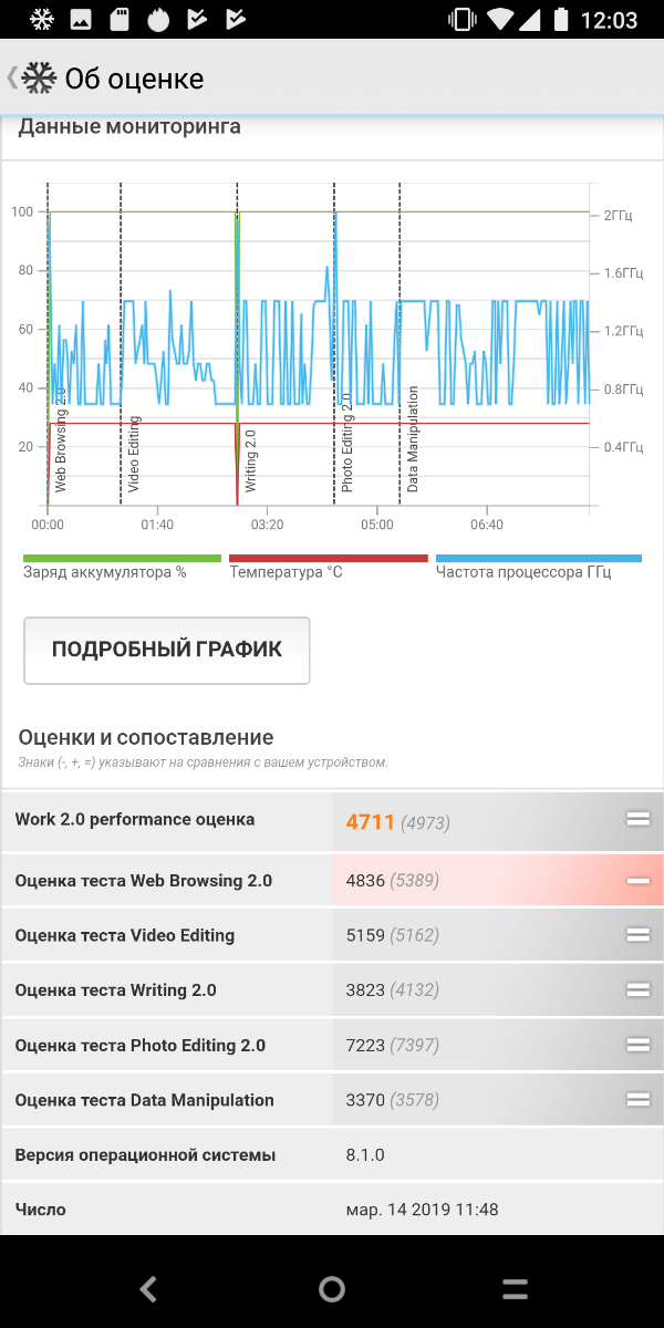

PC Mark с рекомендованной яркостью дисплея в 200 кд/м² (39% яркость): 8 часов 46 минут.
В Антуту Тестере 80% заряда потратились за 4 часа 36 минут.

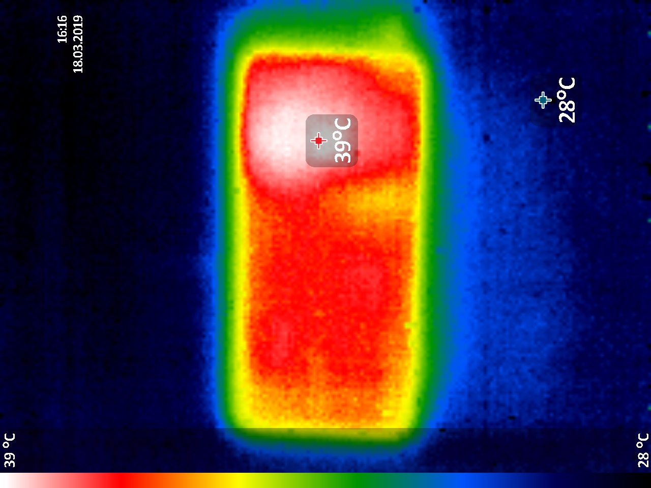

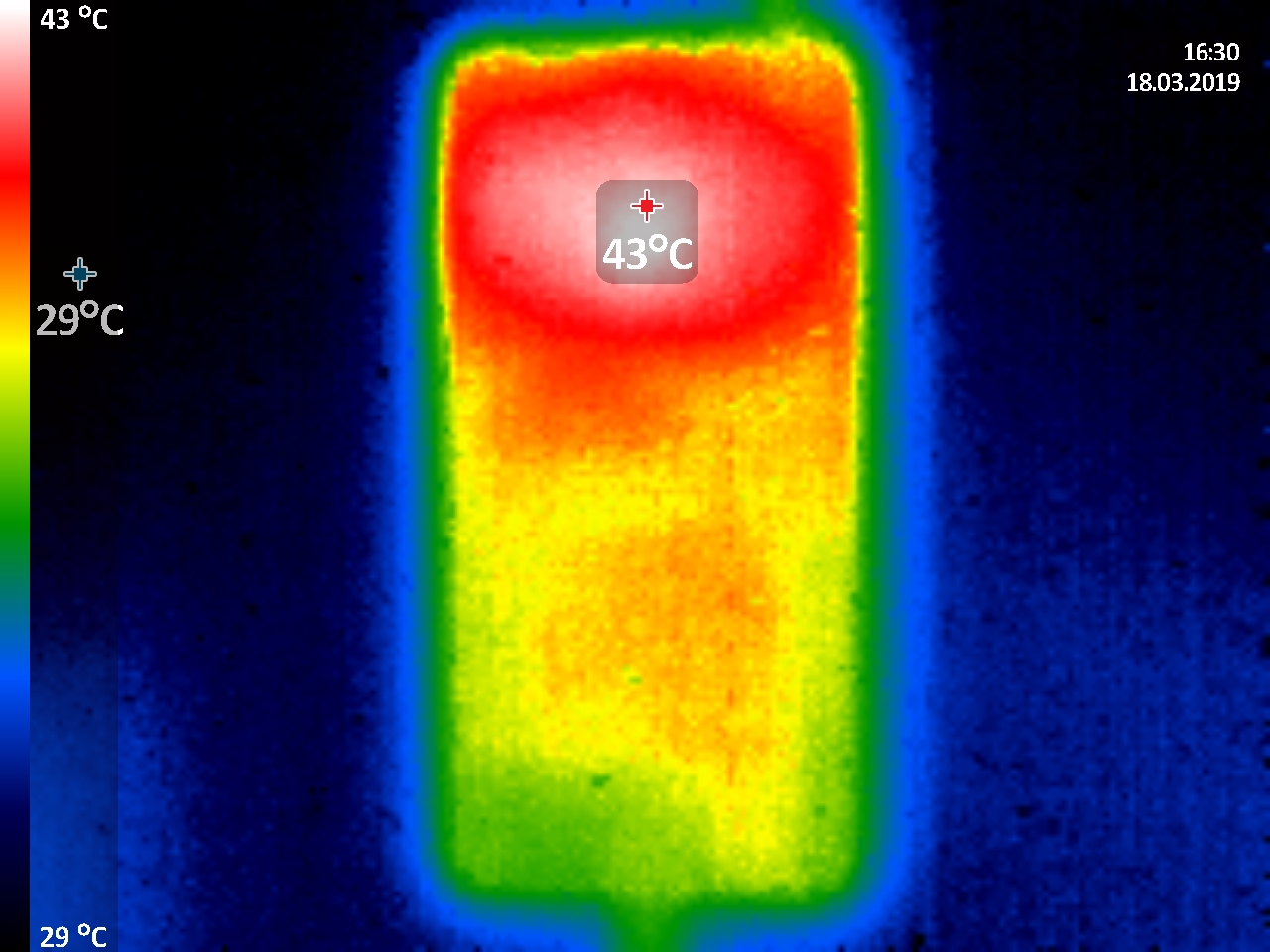

12. Нагрев.
Во время стресс-теста в Antutu смартфон нагревался не более чем до 35°C при комнатной температуре в 22,9°C. Такая же температура корпуса наблюдалась во время прохождения тяжёлых игр, но в другой день, когда температура в комнате поднялась до 25,6°C, а смартфон долго тестировался в приложении Antutu Tester, нагрев увеличился до 39°C, а вся задняя поверхность была такой тёплой, что смартфоном можно было согреться, держа его в руках.

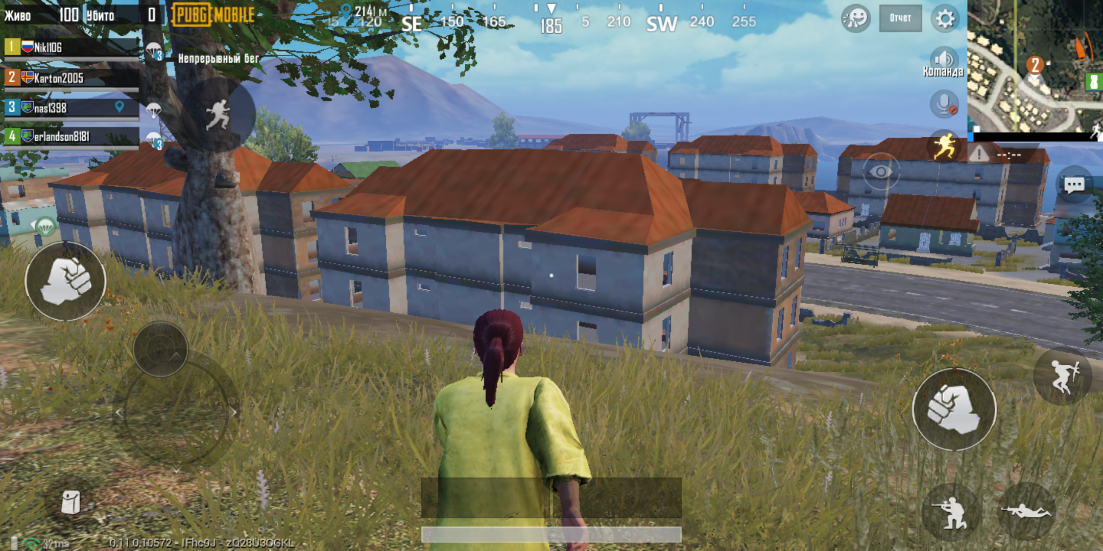

При игре в PUBG с подключенной зарядкой температура ещё выше. Местами корпус начинает жечься - лучше, наверное, подобным образом не использовать аппарат.

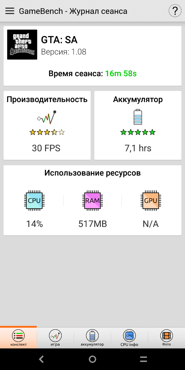

GTA: SA: в среднем 30 FPS на максимальной графике. Процент кадров со средним показателем FPS: 100%. Игра нагружает процессор в среднем на 14%. Среднее количество используемой оперативной памяти - 517 МБ. Иногда наблюдается исчезновение текстур – экран заполняется белым цветом.

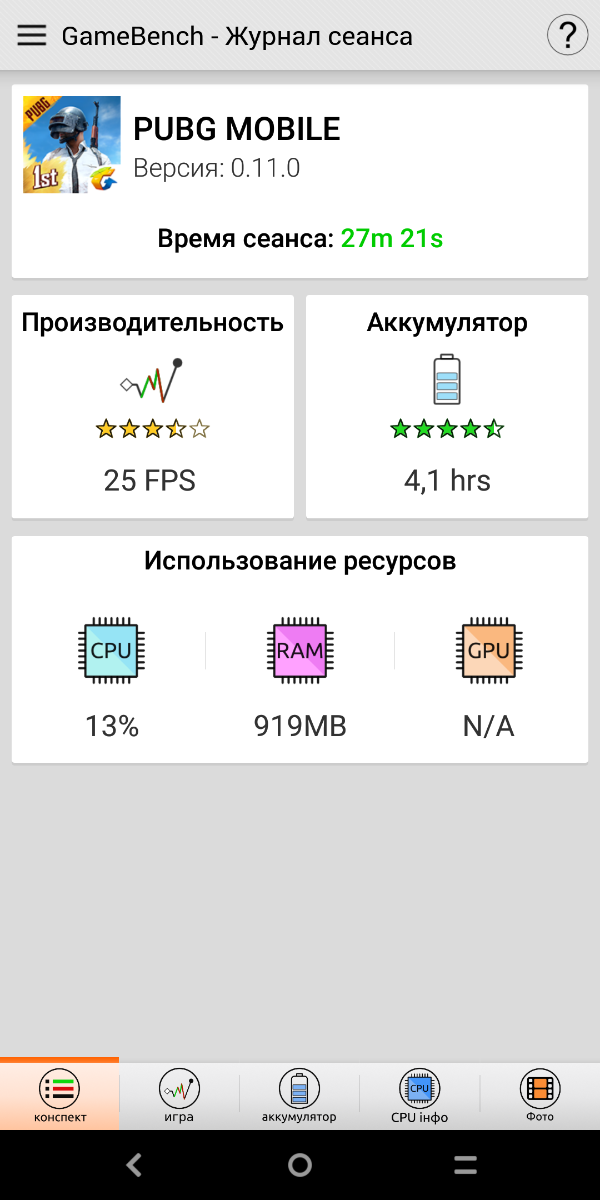

PUBG Mobile: в среднем 26 FPS с просадками до 10 кадров в секунду на уровнях графики "Плавно" и "Баланс" (больше не выставить). Процент кадров со средним показателем FPS: 100%. Игра нагружает процессор в среднем на 12%. Среднее количество используемой оперативной памяти - 842 МБ.

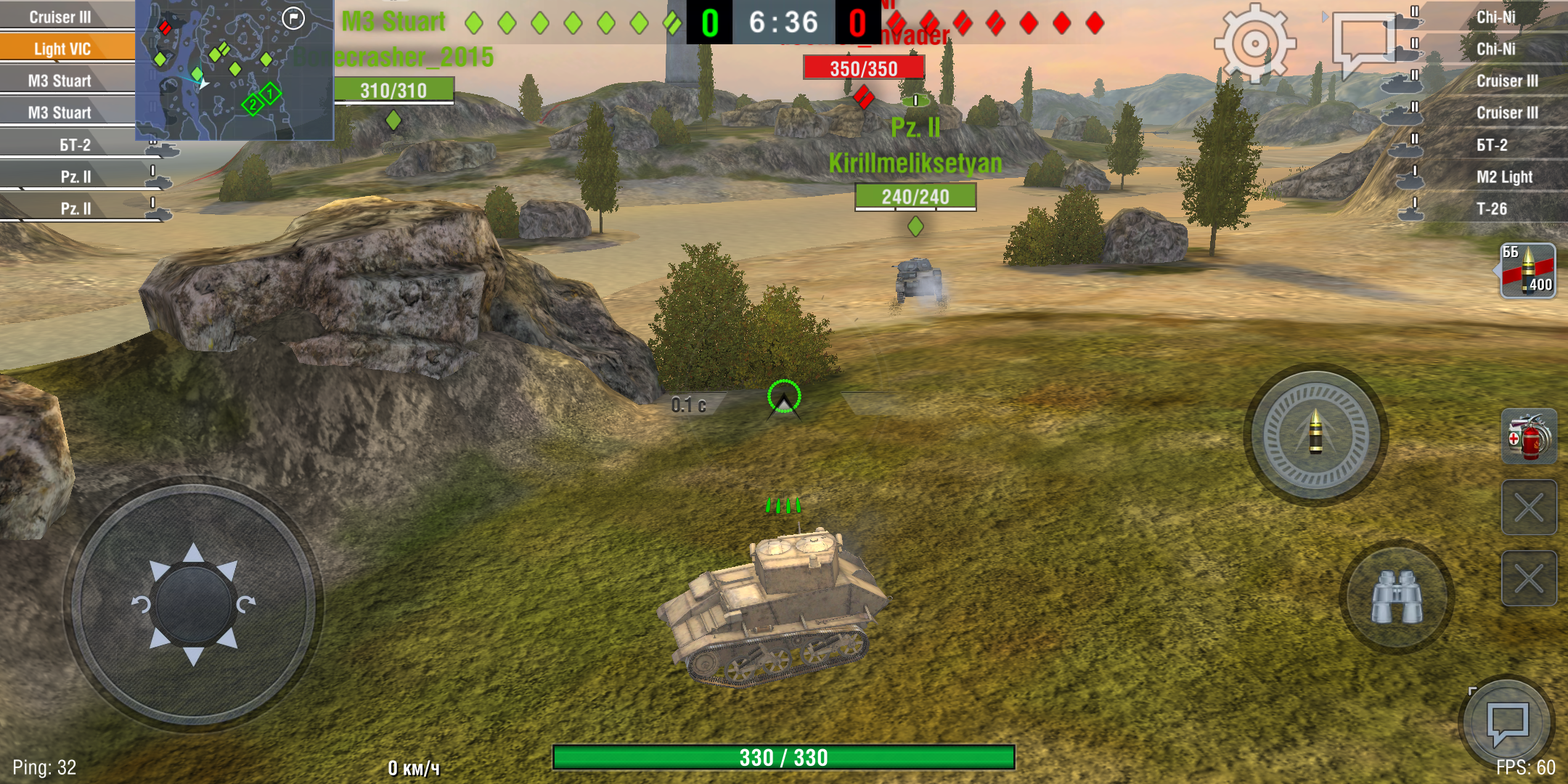

World of Tanks Blitz: 56-60 FPS на минимальных настройках и не менее 31 кадра на максимальных. Игра тестировалась без загруженных HD-текстур.

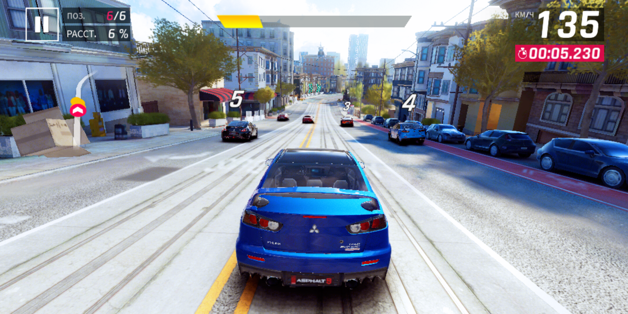

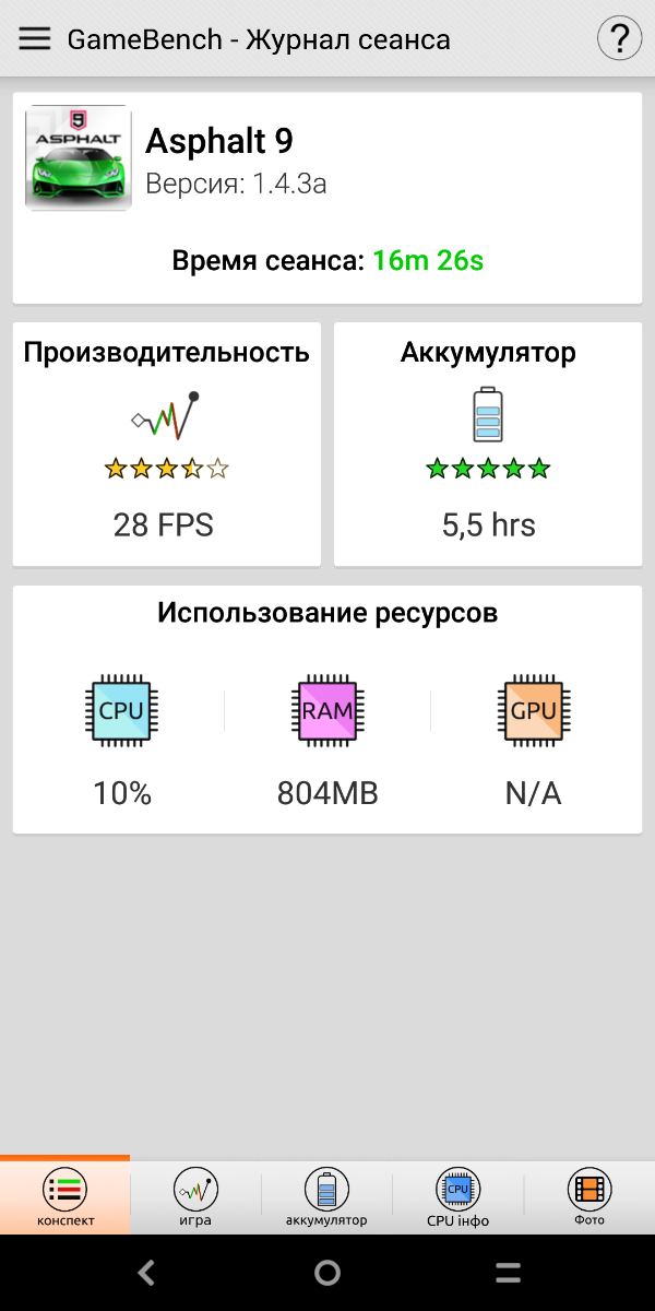

Asphalt 9: в среднем 28 FPS на максимальной графике. Процент кадров со средним показателем FPS: 77%. Игра нагружает процессор в среднем на 10%. Среднее количество используемой оперативной памяти - 804 МБ.
Тестирование проводилось с помощью приложения Gamebench, которое удобно тем, что для его работы не требуются права суперпользователя. По условиям использования этого приложения я должен указать ссылку на сайт компании, а также стоит упомянуть, что в бесплатной версии софта доступно 30 минут тестирования игр в месяц.
Во время тестов из оперативной памяти были выгружены все лишние приложения, а каждая игра тестировалась как минимум 15 минут.

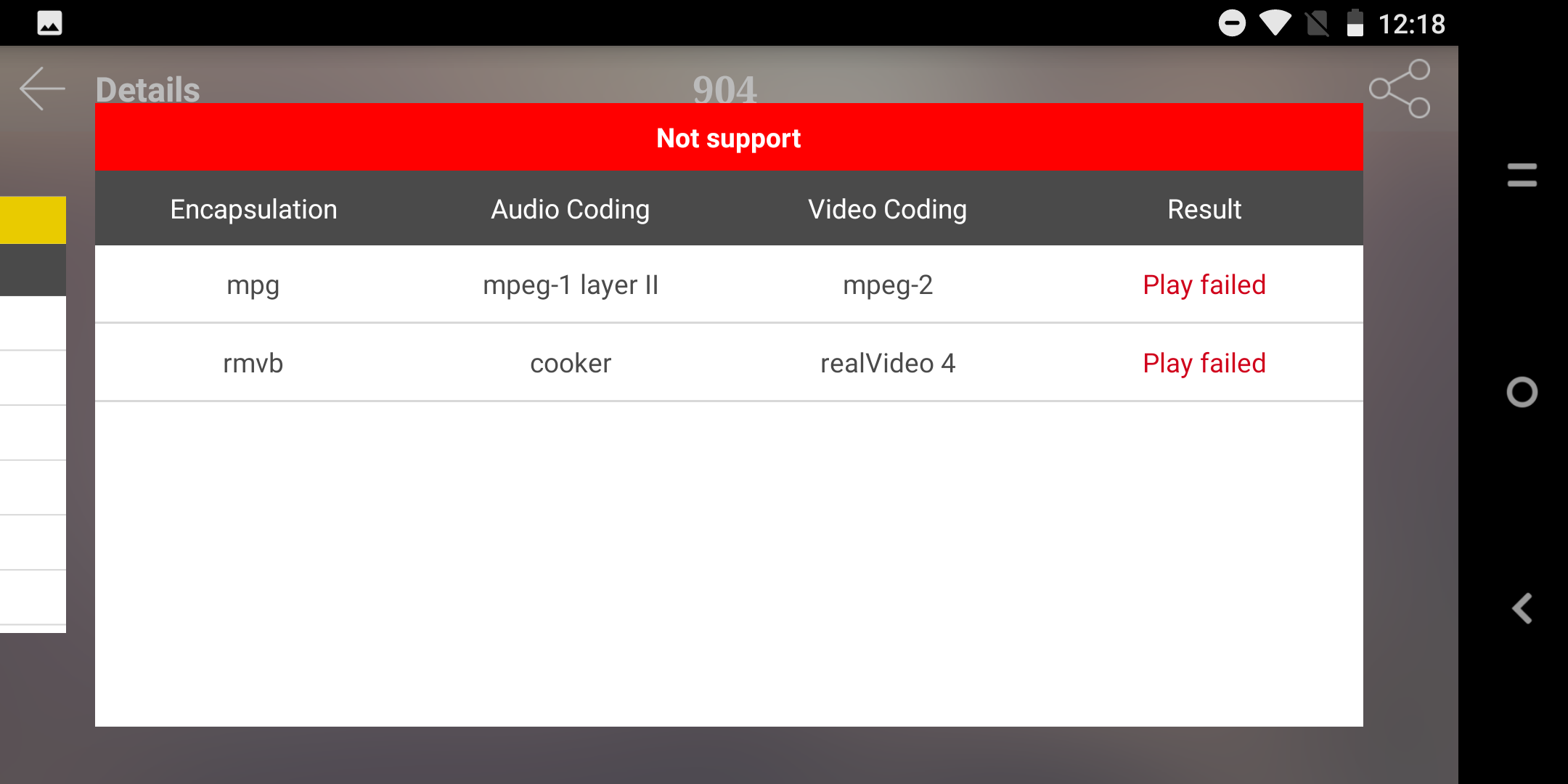

Antutu Video Tester показывает, что некоторые форматы не поддерживаются аппаратным декодером.

- Фактическое отсутствие быстрой зарядки, несмотря на то, что QC 3.0 заявлена в характеристиках;
- Ощутимый нагрев корпуса;
