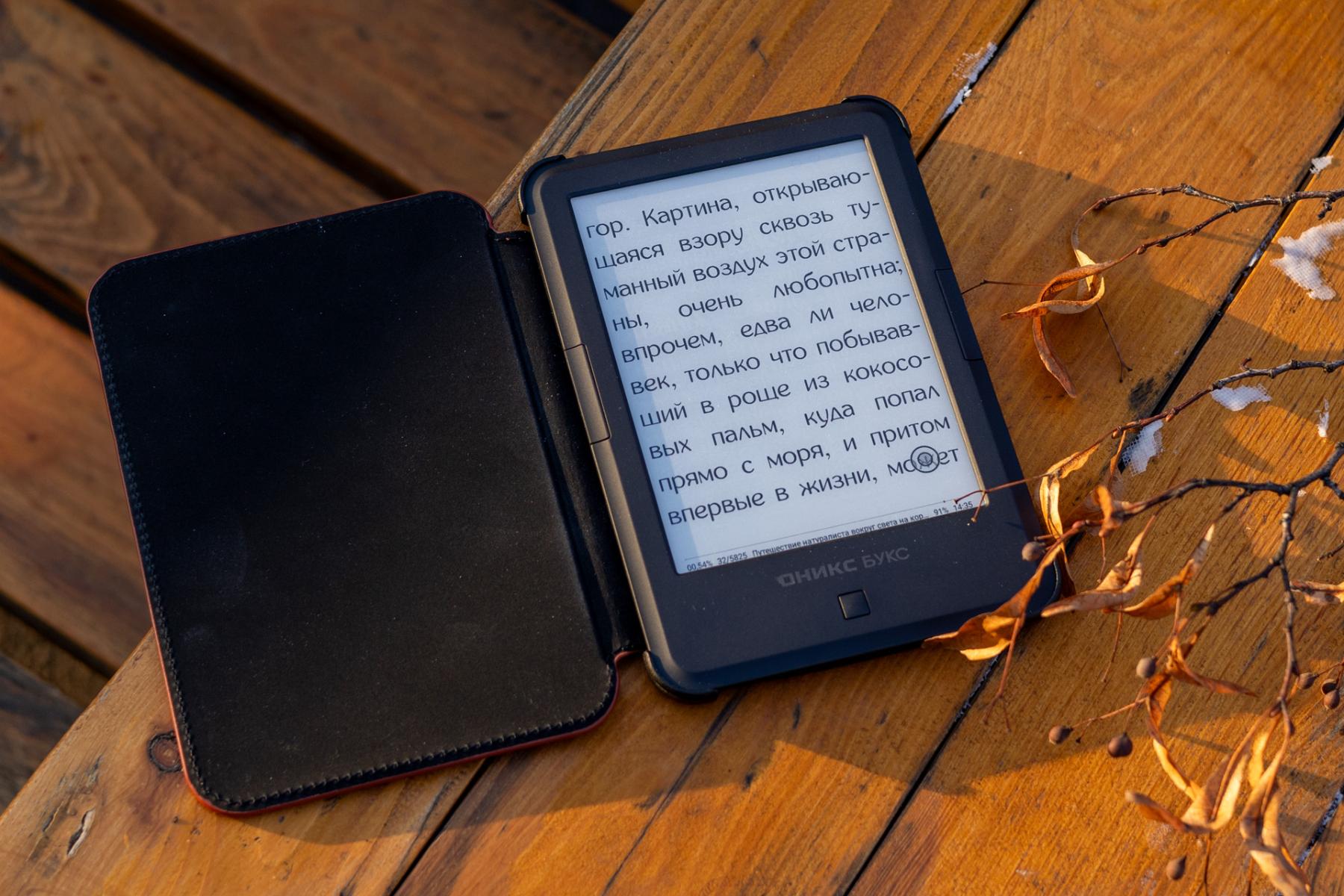

В комплекте с героем обзора будет не только кабель (USB-A – USB-C) и руководство пользователя, а ещё весьма прочный частично пластиковый чехол, который наверняка защитит ридер в большинстве случаев. Такой же или почти такой же чехол вы могли видеть и в более ранних ридерах серии Дарвин – у него красивая внешняя сторона, а при его закрытии/открытии экран электронной книги отключается и включается соответственно (эти действия можно отключить в настройках). С чехлом вес героя обзора увеличивается на 107 граммов, что на самом деле почти не ощущается в руках. Отмечу ещё красивую коробку с магнитной застёжкой – как подарок Оникс Букс Дарвин 11 будет выглядеть замечательно.
Дизайн и комплектация
Внешний вид Оникс Букс Дарвин 11 примерно такой же, как и у большинства электронных книг, особенно если рассматривать продукцию бренда Оникс. Корпус устройства сделан из приятного на ощупь софт-тач пластика, правда мне точно неизвестно как поверхность такого материала будет выглядеть через несколько лет. В любом случае здесь на помощь приходит комплектный чехол, который, кстати, ещё можно приобрести отдельно.

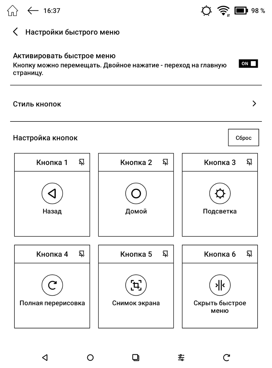

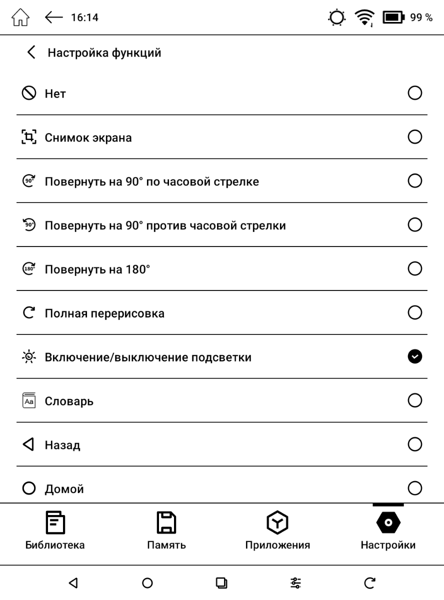

На передней стороне помимо углублённого с целью защиты экрана есть три механические кнопки управления, которые изначально используются для перелистывания, быстрого включения/отключения подсветки и прочих действий – всего 6 вариантов, поскольку возможны как одиночные нажатия, так и длительные зажатия. К тому же абсолютно все кнопки удаётся переназначить через настройки операционной системы, так что с учётом сенсорного экрана, жестов и дополнительной виртуальной кнопки управление получается весьма удобным.

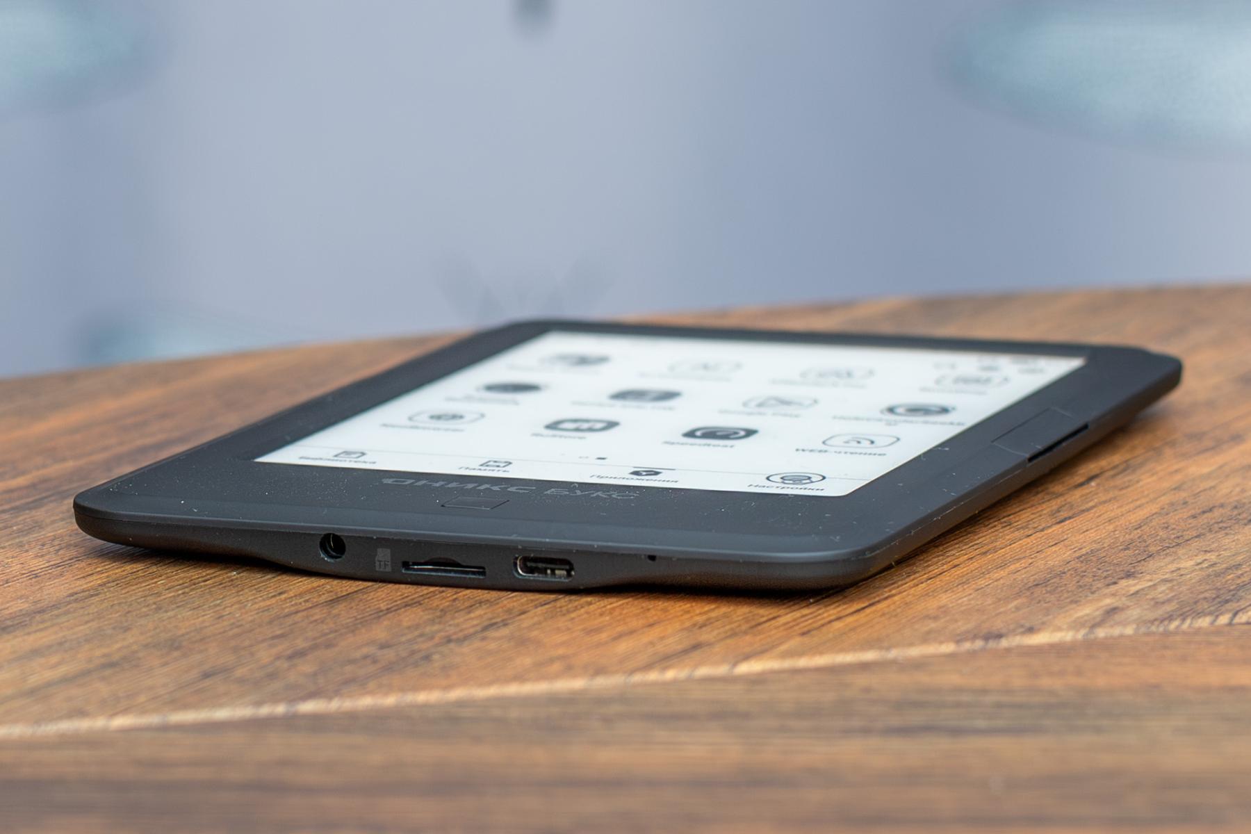

Снизу, что приятно, у Оникс Букс Дарвин 11 есть как современный разъём Type-C (USB 2.0) для зарядки и подключения некоторых гаджетов за счёт поддержки USB OTG, так и слот для карточки памяти microSD (microSDHC и microSDXC) и разъём 3.5 для проводных наушников. Если вы любите слушать аудиокниги, то подобный функционал не кажется избыточным, к тому же динамиков у ридера нет, а многочасовые аудиофайлы могут занимать немало места в памяти устройства. Интересно что работают наушники и при подключении к USB-C – знаю, что в смартфонах с мини-джеком обычно такого не происходит. Рядом находится микрофон для записи одноканального звука – не самого плохого по качеству надо сказать.

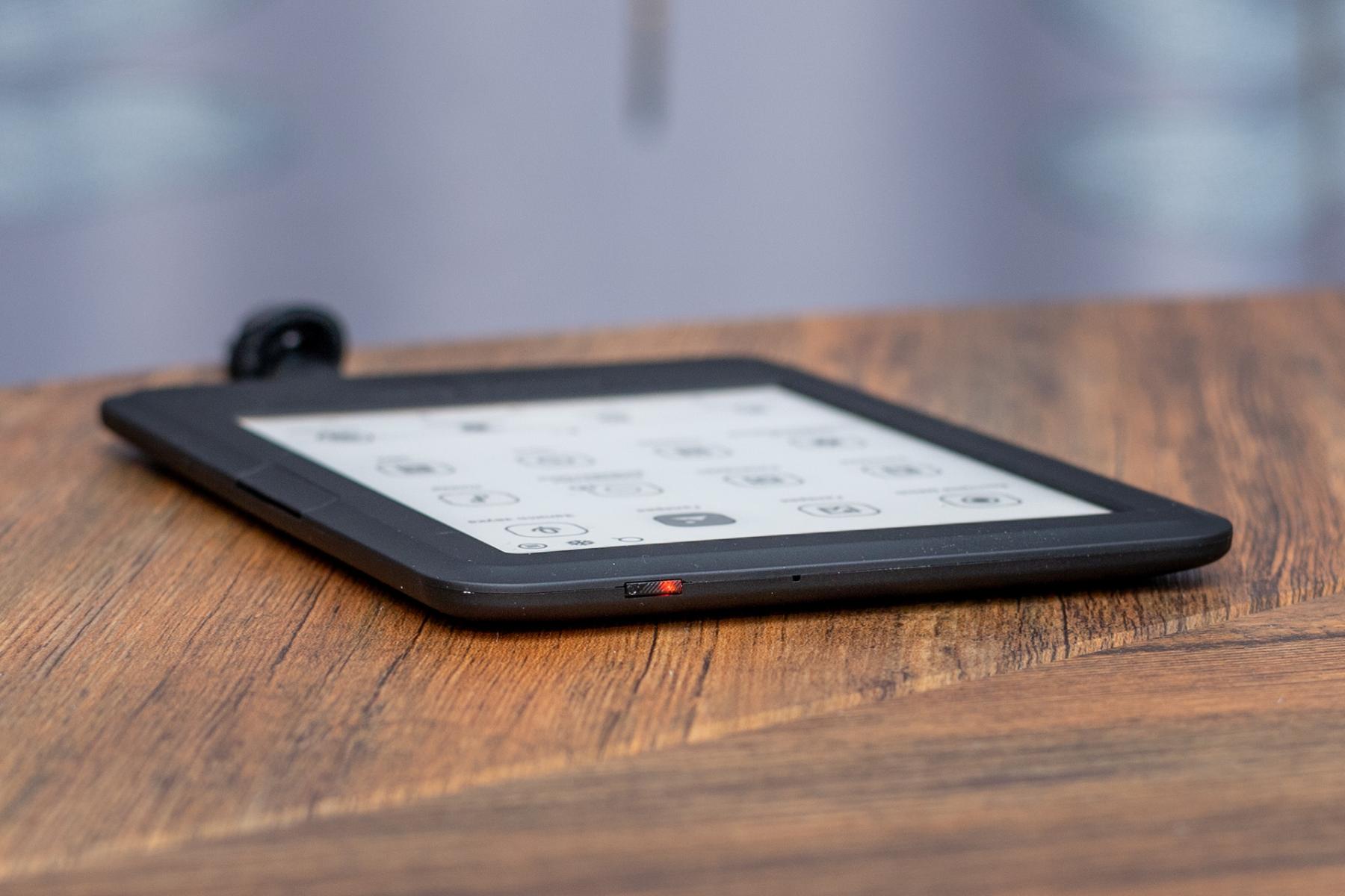

На верхней грани есть кнопка включения со светодиодным индикатором, работающим во время зарядки ридера и при его включении. Находящееся рядом отверстие либо не используется, либо служит для перезагрузки устройства, хотя достаточно будет зажать кнопку.

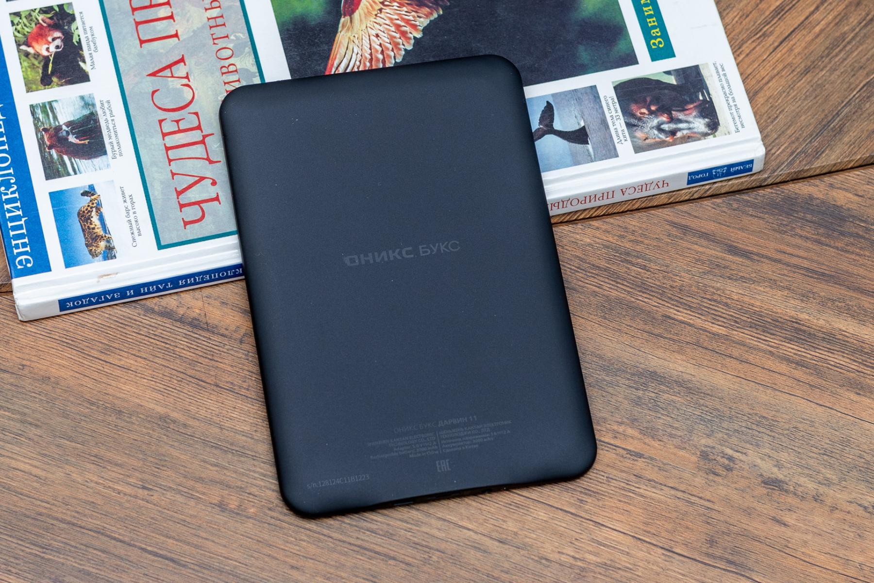

Сзади помимо надписей в общем-то ничего и нет.

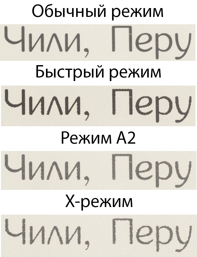

Помимо SNOW Field в настройках 4 режима прорисовки – как сравнительно быстрые с большим количеством артефактов, так и заметно более медленные, но с хорошим качеством текста и изображений. Для чтения подходит и самый медленный «Обычный» режим, а вот, к примеру, если вы решите посмотреть видео, то без X-режима трудно будет обойтись. Впрочем, просматривать видеоролики на ридере всё равно некомфортно. Есть дополнительные настройки – задержка обновления, фильтр анимации, интервал полной прорисовки и регулировка интенсивности мерцания для быстрых режимов.

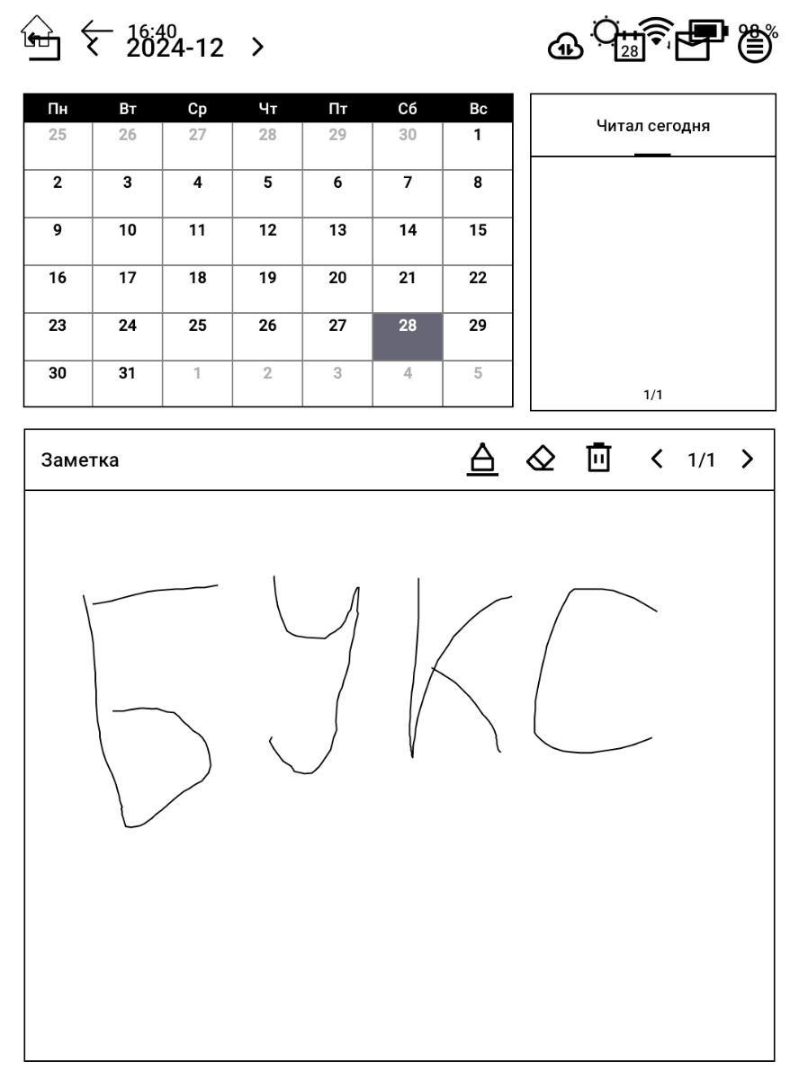

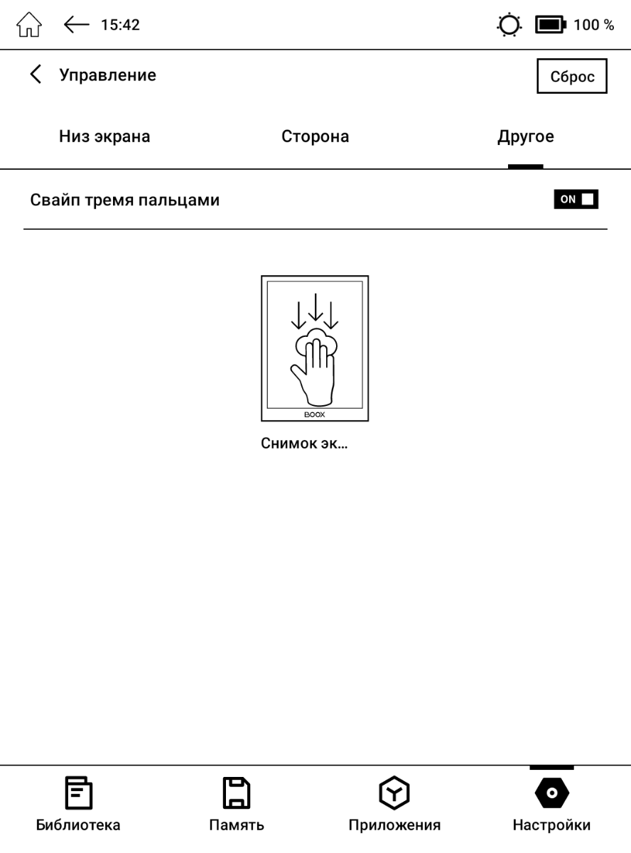

Мультитач рассчитан на поддержку до 5 одновременных касаний, и это заметно улучшило отзывчивость экрана, ведь раньше в электронных книгах чаще встречался вариант на 2 касания. Ещё теперь доступны некоторые жесты вроде снятия скриншота тремя пальцами. Различный софт показывает, что частота обновления экрана 40 Гц, а частота опроса сенсорного слоя по тестам – примерно 90 Гц.

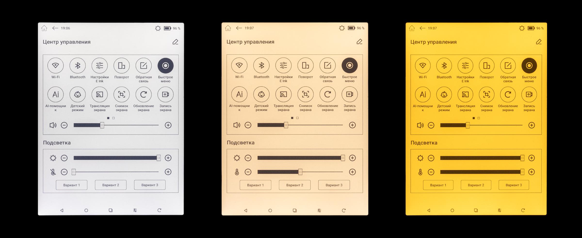

Подсветка MOON Light 2 позволяет регулировать яркость и цветовую температуру, поэтому читать становится комфортно как днём, так и ночью. Максимальной яркости примерно в 300 нитов вполне достаточно для любых вариантов использования, ведь экран почти не бликует, в чём он гораздо лучше дисплеев обычных смартфонов и планшетов. На улице и в хорошо освещённых помещениях всё отлично видно и без подсветки. Минимальная яркость менее 1 нита, а значит даже в полной темноте удастся подобрать оптимальные настройки. Мерцания не наблюдается при любой яркости.

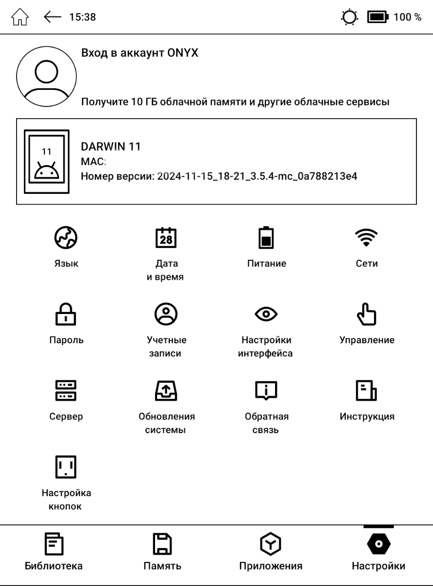

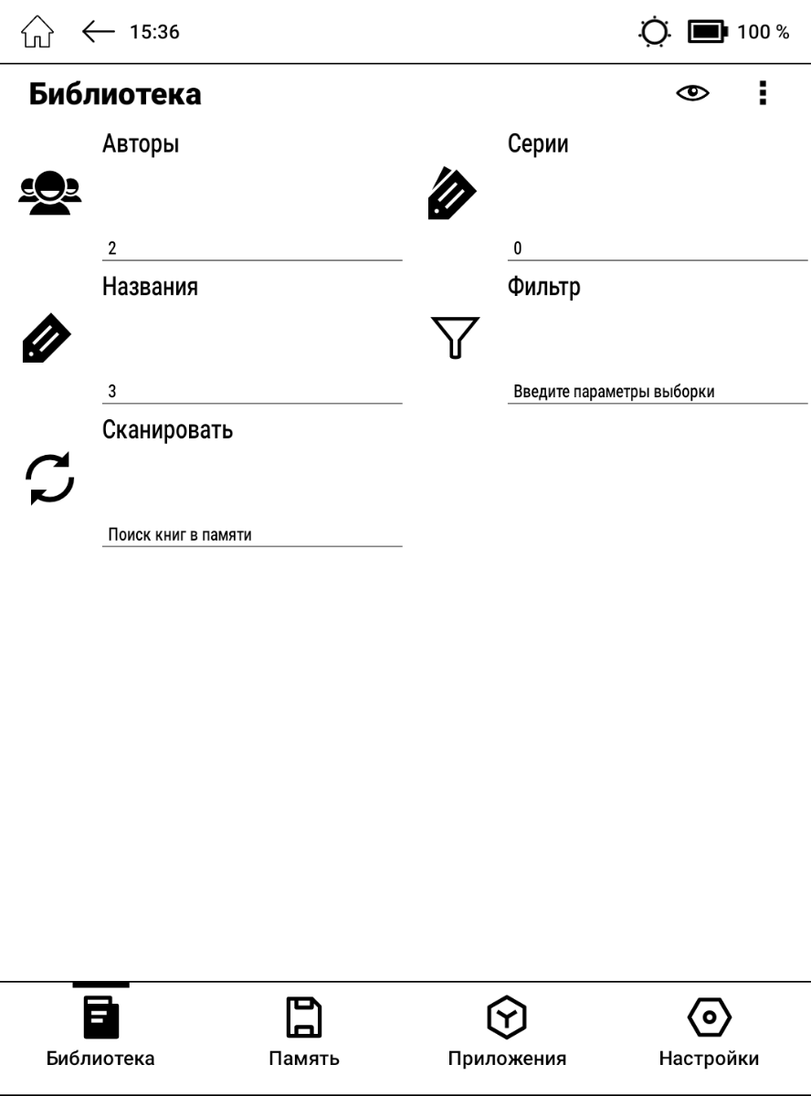

Операционной системой традиционно стала Android – по стечению обстоятельств тоже 11 версии, как и наш Оникс Букс Дарвин. Интерфейс ОС значительно отличается от того, что вы могли видеть в смартфонах и планшетах – здесь на главной странице будет список с открытыми книгами и с быстрым доступом ко всем другим книгам на устройстве, что логично. Есть и свой файловый менеджер, а также раздел с установленным софтом и отдельная страница с настройками. Быстрый доступ к настройкам обеспечивается через верхнюю шторку – точнее здесь 2 отдельных варианта для уведомлений и для иконок-переключателей.

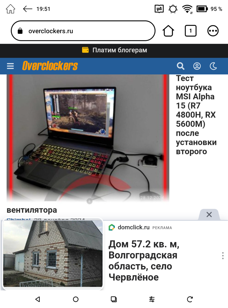

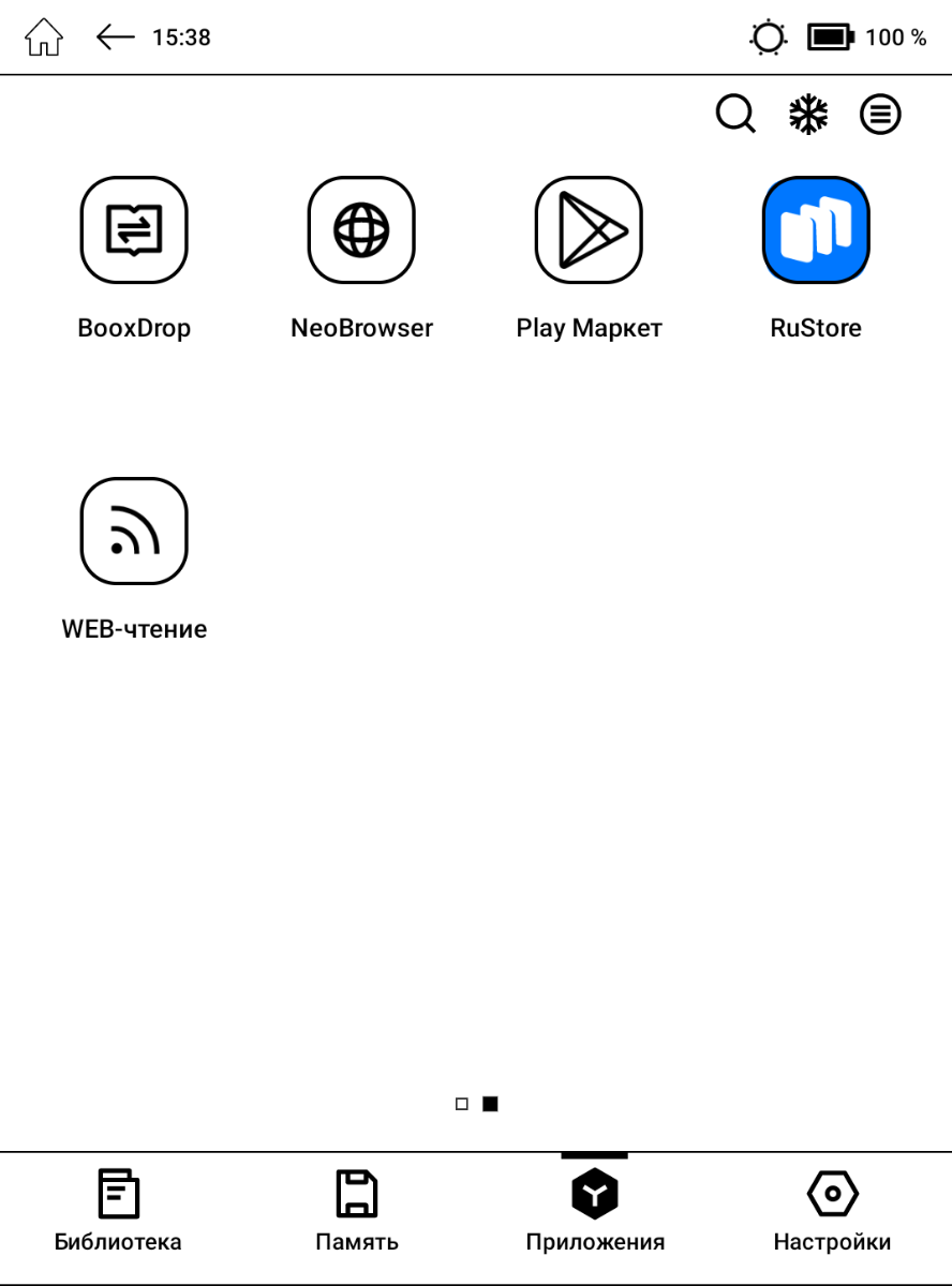

Интересно что изначально предустановлен и без каких-либо дополнительных действий со стороны пользователя работает магазин приложений Google Play. Ранее в ридерах Оникс (когда они ещё назывались Onyx) активация этого магазина происходила через дополнительные настройки – ничего сложного, но мне всегда хотелось ещё более простого варианта использования, как в большинстве Android-смартфонов. Теперь нужно только войти в свой аккаунт.

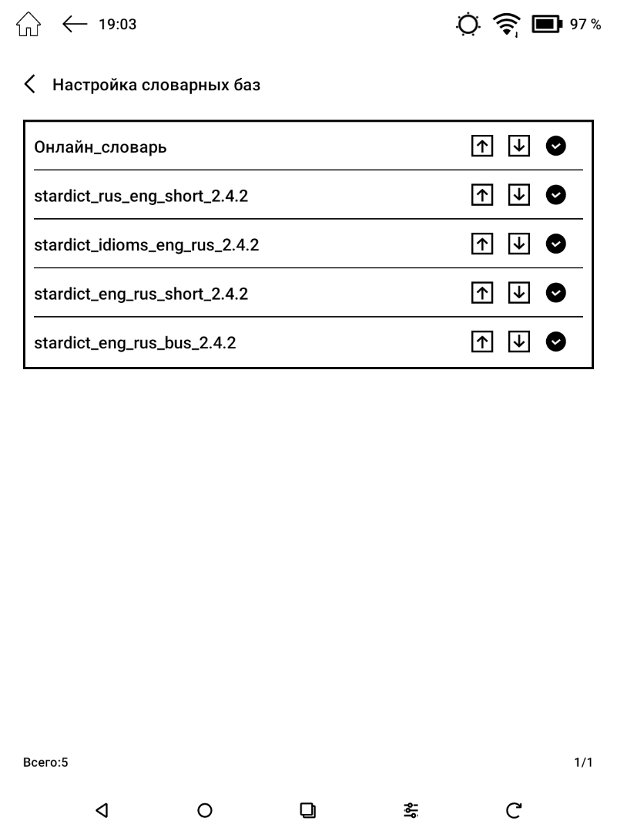

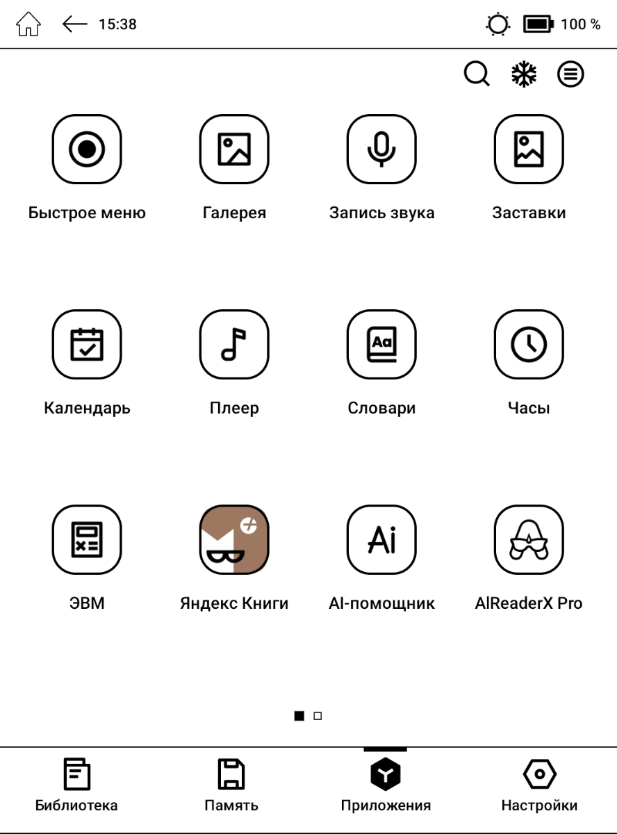

Предустановлены позволяющий просматривать различный контент браузер, галерея для изображений, музыкальный плеер, калькулятор, софт для скачивания словарей, Яндекс.Книги и прочее. С учётом доступности Google Play и возможности установки приложений из сторонних источников всё это может показаться не таким важным, однако не каждый софт хорошо оптимизирован под ридер, а с предустановленными вариантами как правило никаких проблем не возникает.

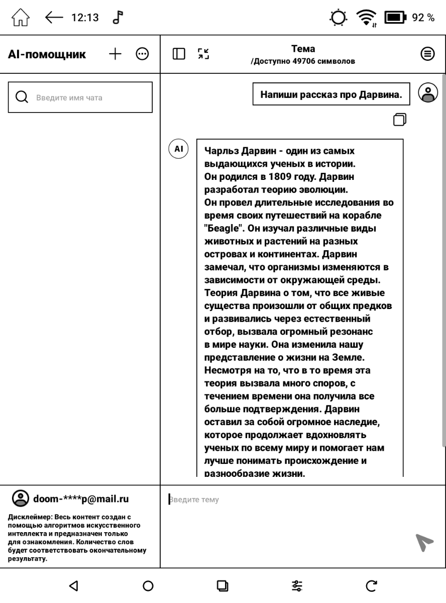

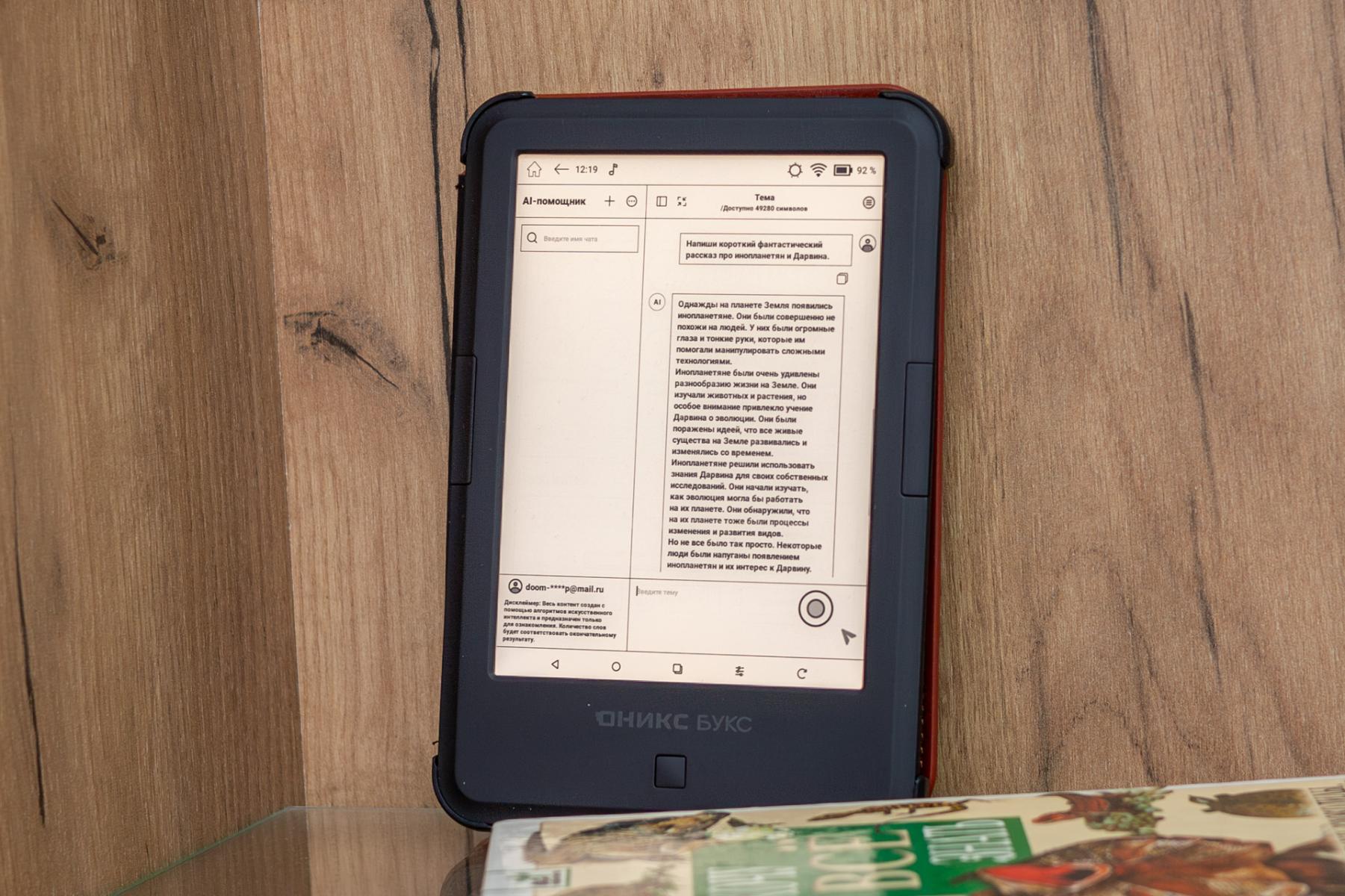

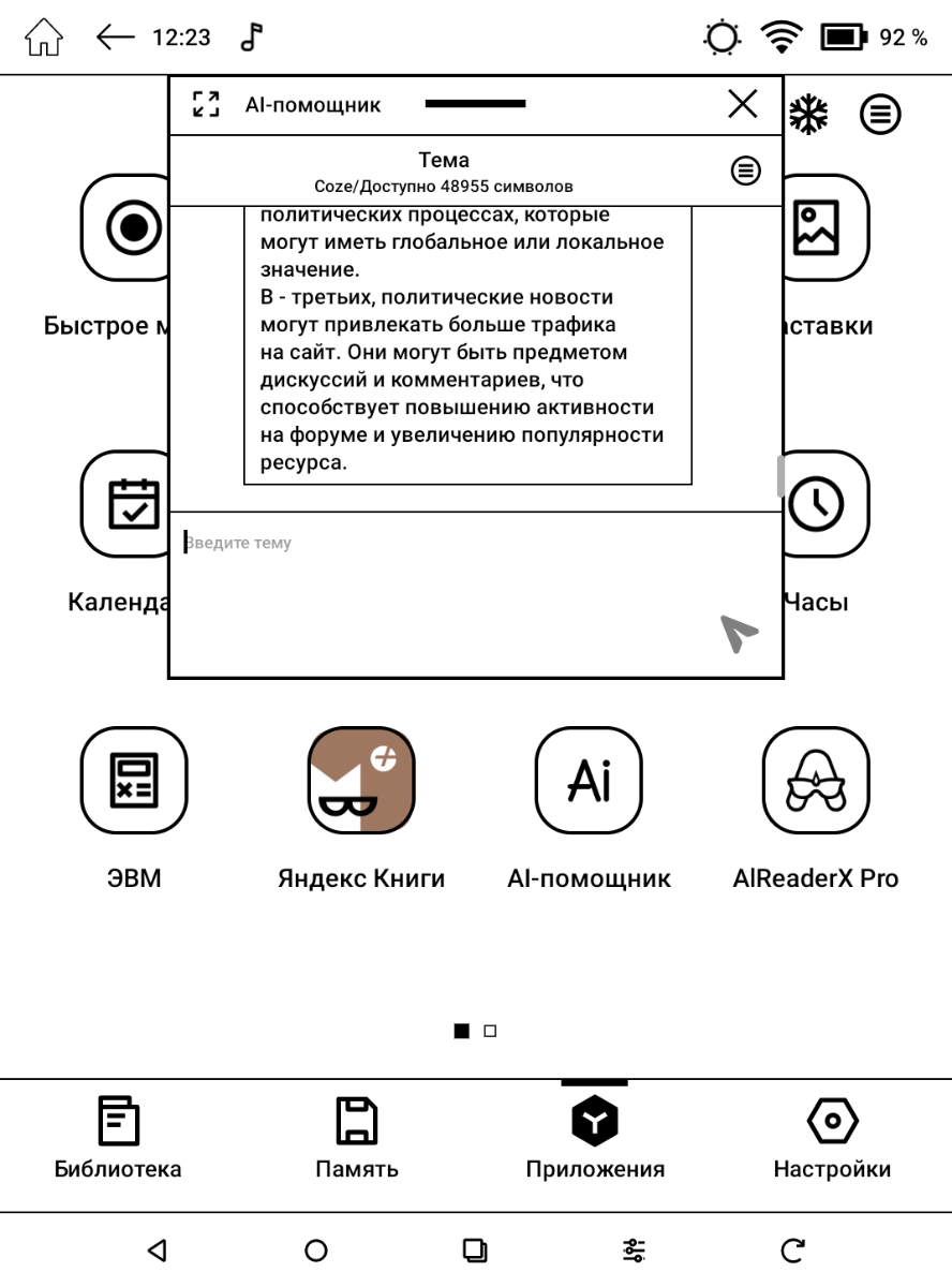

Приложение AI-помощник при подключении к интернету отвечает на вопросы, пишет рассказы и прочее, делая это в том числе на русском языке. Изначально у меня помощник работал на модели AI Coze, а его использование было ограничено по количеству запросов (сообщалось о превышении квоты) и появлялись сообщения об ошибках. Не получалось просто написать «Привет» или спросить что-то вроде «Как дела?» – точнее не следовало ответа. Спустя недолгое время AI Coze была заменена на Tong Yi, и, кажется, теперь все основные недостатки устранены. Диалог можно открыть на всю страницу или же в отдельном маленьком окне, которое будет отображаться поверх любых приложений или интерфейса операционной системы.

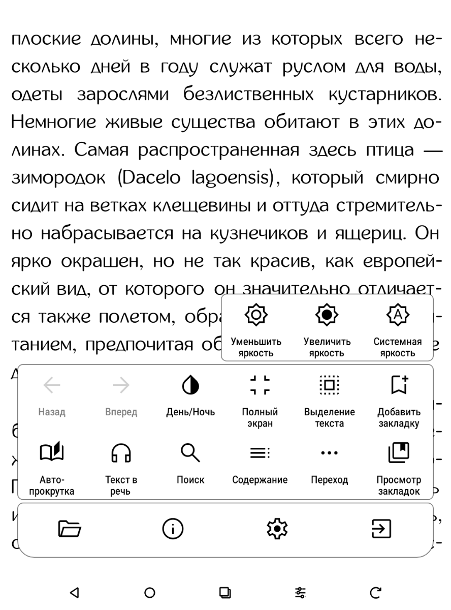

Для чтения книг, текстовых файлов, комиксов и манги производитель предлагает использовать весьма полезные и функциональные приложения AlReaderX Pro или Neo Reader 3.0. Однако можно задействовать и сторонний софт – при зажатии просто выбираем любой подходящий вариант.

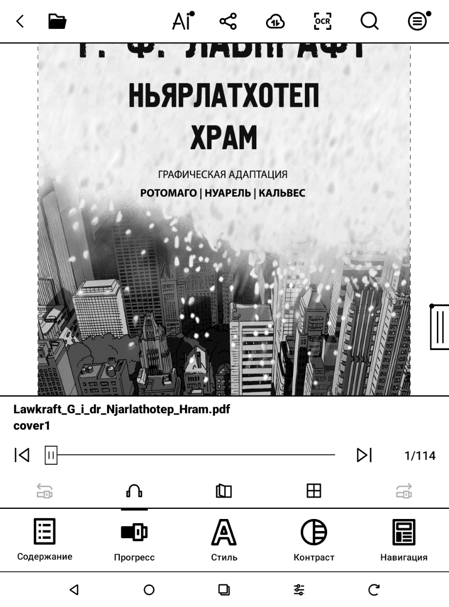

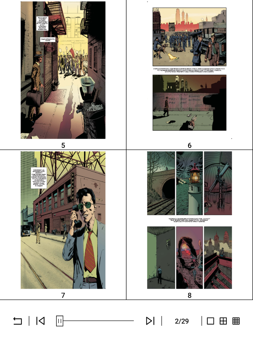

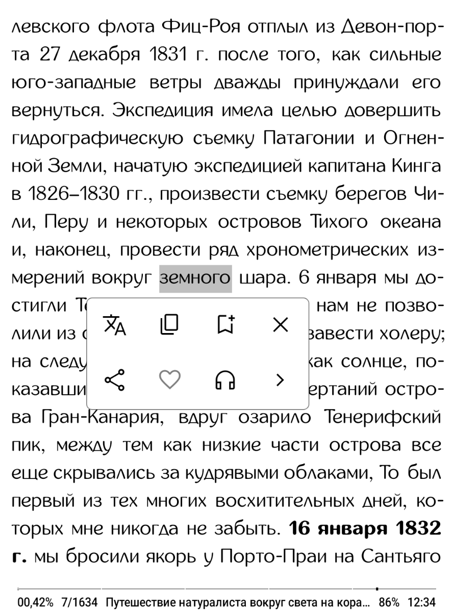

Софт Neo Reader 3.0 в первую очередь предназначен для работы с файлами PDF и DjVu, и ещё с различными изображениями, хотя и способен открывать некоторые форматы книг. Из функций есть режимы статьи и комиксов с разделением страниц на несколько частей, перевод на различные языки и озвучивание отдельных слов и предложений, аннотации и пометки, или, к примеру, просмотр информации о словах на Википедии. Возможно преобразование текста на изображениях для последующей вставки, скажем, сразу в AI-помощник (вызывается прямо из приложения), правда сейчас я не наблюдаю русского языка в настройках этой функции.

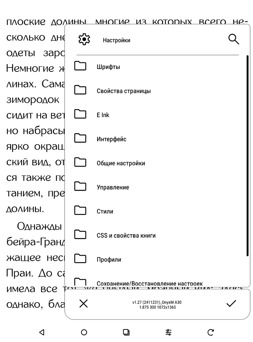

AlReaderX Pro по сравнению с предыдущим вариантом поддерживает гораздо большее количество форматов различных книг, в том числе FB3 и файлы в архивах, а вот с PDF, DjVu и изображениями работать уже не умеет. Представлено огромное количество настроек, большинством из которых, впрочем, пользуются только требовательные пользователи, желающие настроить абсолютно всё под себя. Замечены функции озвучивания текста и регулировки яркости подсветки через жесты по бокам экрана, а вот автопрокрутка страниц реализована не так как в Neo Reader 3.0 – происходит постепенное обновление информации, а не быстрое перелистывание всей страницы. Есть переключение на тёмный фон страниц, хотя для чтения в темноте его уже, на мой взгляд, не обязательно использовать. Быстрого вызова AI-помощника здесь не оказалось.

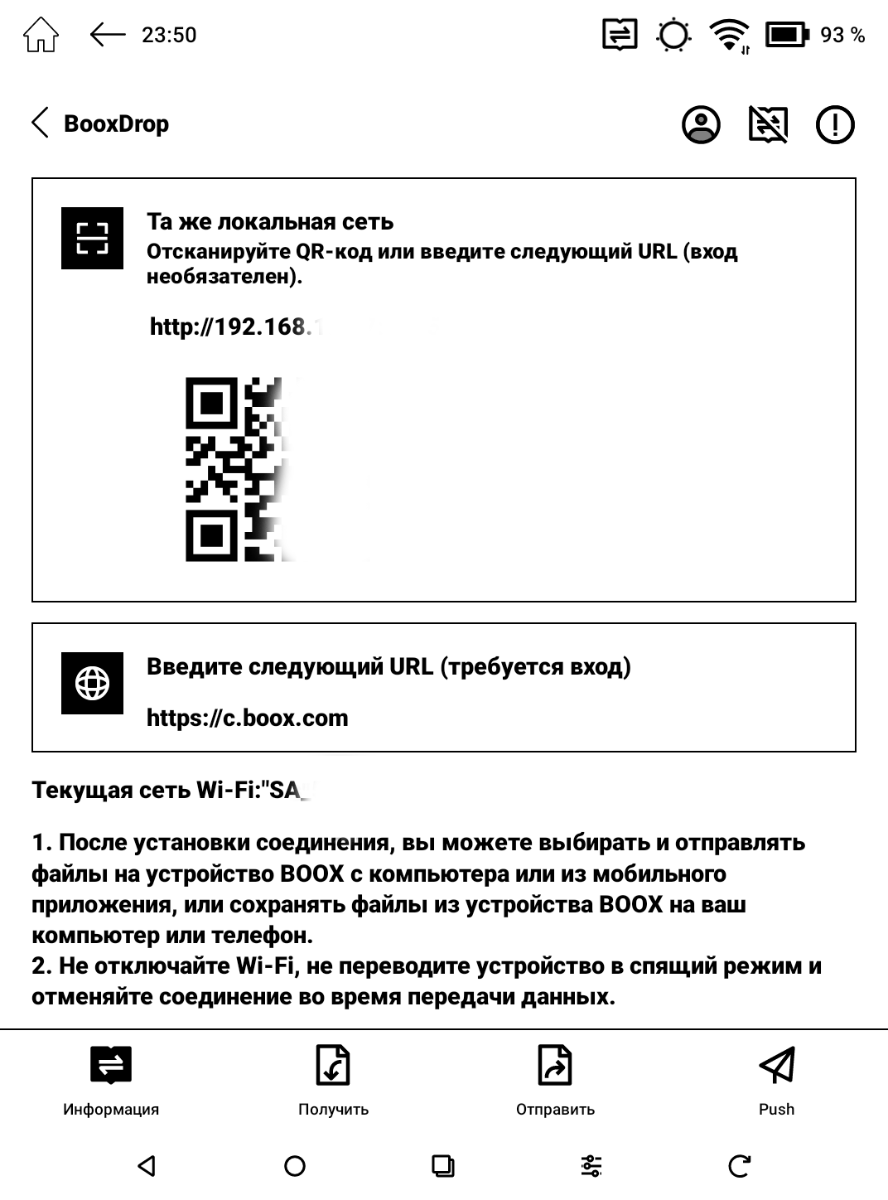

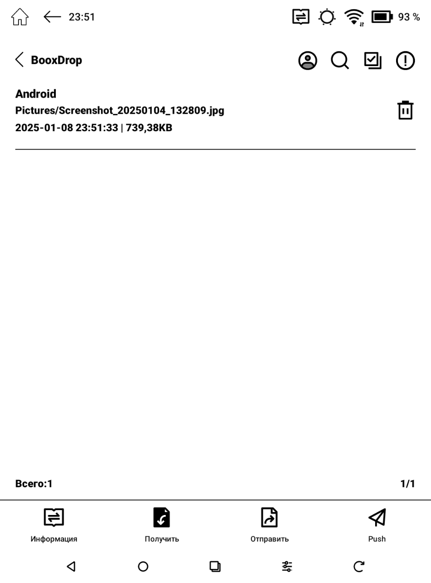

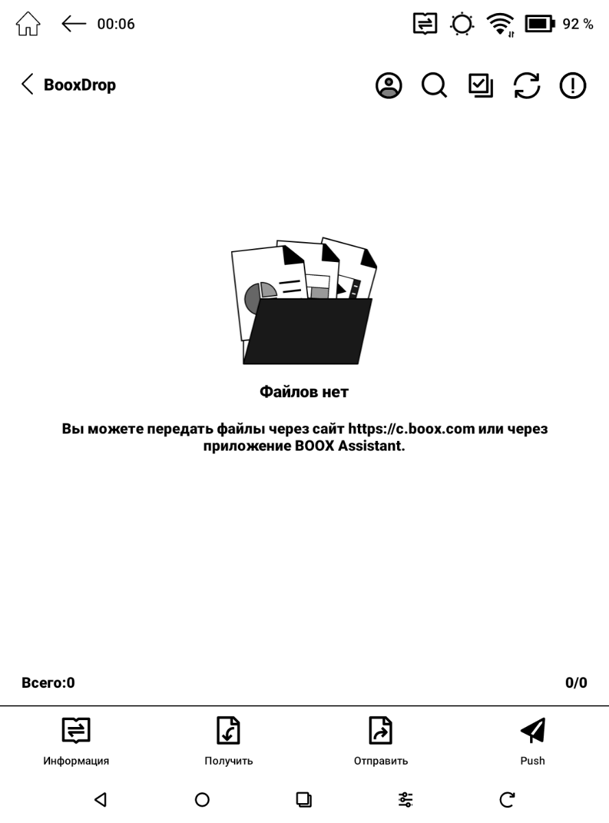

Передача и загрузка файлов возможны разными путями, в том числе обычным проводным подключением к ПК. Остались и фирменные способы передачи – между находящимися в одной сети Wi-Fi или использующими один аккаунт Оникс устройствами. Это могут быть как ПК и ноутбуки, так и мобильные устройства.

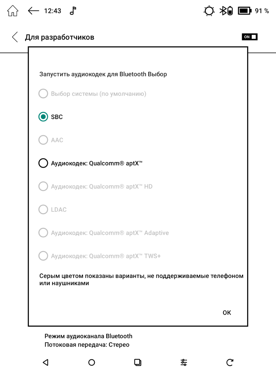

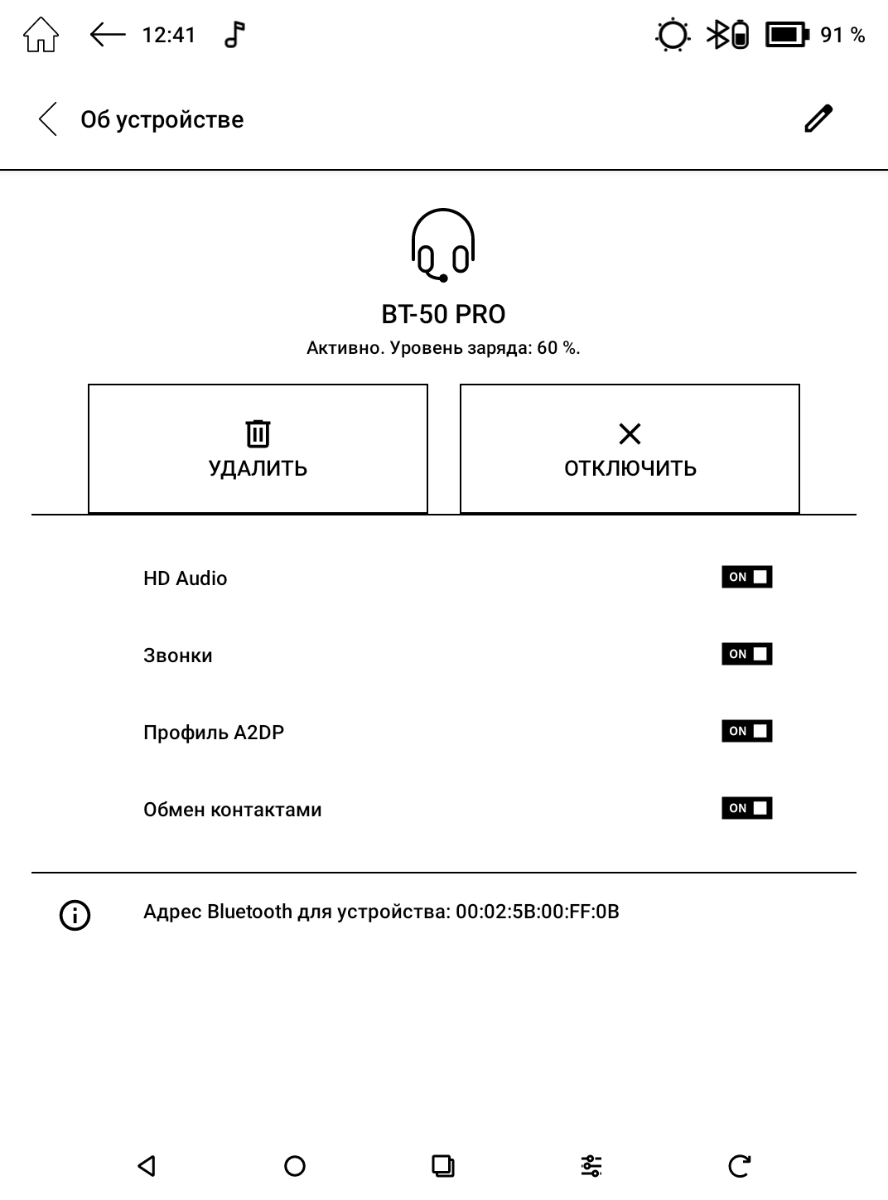

Bluetooth 5.0 в первую очередь предназначен для подключения беспроводных наушников, хотя можно и с прочими гаджетами поэкспериментировать. Изначально поддерживается только кодек SBC, однако через меню разработчика ещё включается aptX (он не сбрасывается после выхода из настроек), правда для активации нужен сторонний софт, позволяющий перейти в обычные для Android настройки. Скорость подключения по Wi-Fi 802.11ac достигает примерно 350 Мбит/с на 5 ГГц – всё как у мобильных устройств с аналогичной версией этого двухдиапазонного беспроводного модуля.

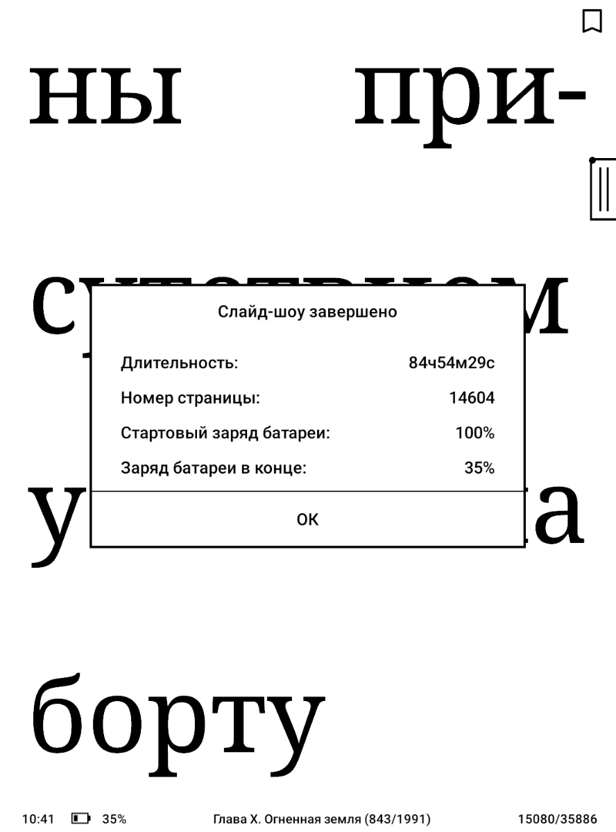

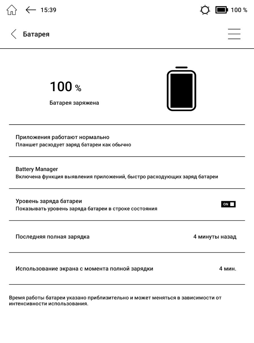

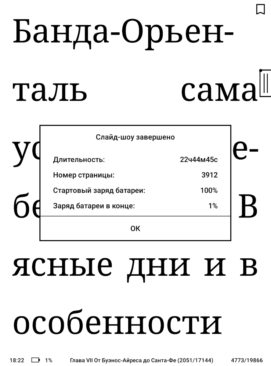

В Оникс Букс Дарвин 11 установлен аккумулятор ёмкостью 3000 мА·ч (или точнее 11.4 Вт*ч), и даже получив 8-ядерный чипсет ридер всё ещё может похвастаться отличной автономностью при условии нечастого использования Wi-Fi и Bluetooth. На максимальной яркости подсветки и со стандартными настройками ОС устройство продержалось примерно 23 часа при автоматическом перелистывании страниц каждые 20 секунд в Neo Reader 3.0. На средней яркости уже получилось около 120 часов работы, ну а без подсветки девайс и вовсе может жить неделями, в зависимости от сценариев использования.

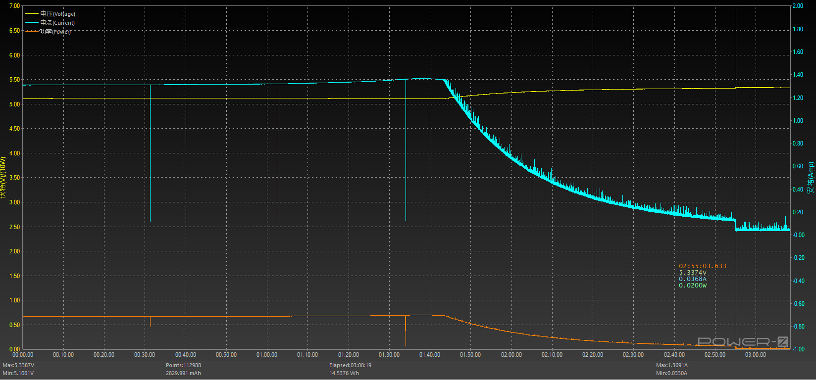

Полная зарядка ридера заняла чуть менее 3 часов (28% за 30 минут) – всё потому, что большую часть времени мощность зарядки составляет примерно 7 Вт, так что будет достаточно блока питания на 10 Вт (ничего страшного, если мощность будет выше). Здесь всё как в некоторых гораздо более старых моделях производителя. Поскольку поддерживается USB OTG, то возможна обратная зарядка – её мощность около 2.5 Вт.
