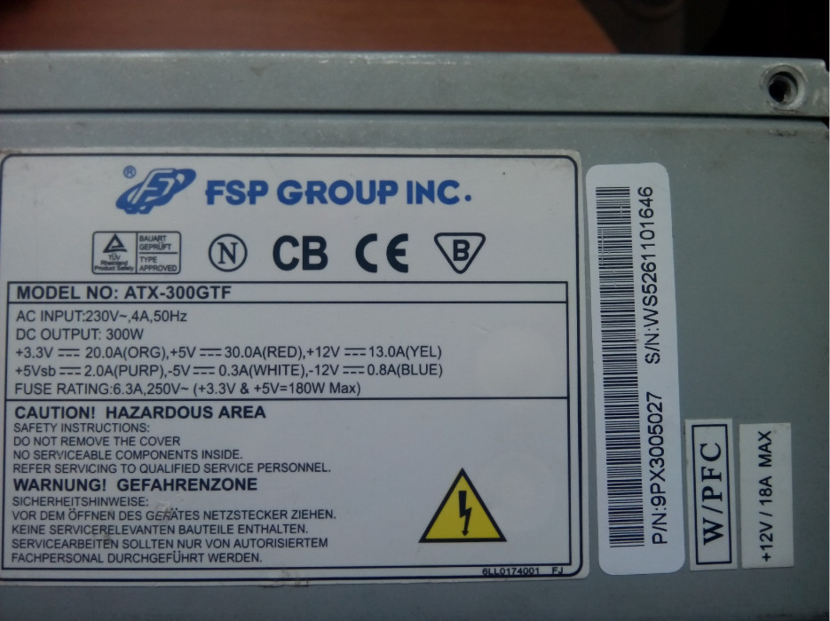

1) на очереди <strong>FSP ATX-300GTF</strong> да не простой, а с наклеечкой 18А<br/>
<img src="//st.overclockers.ru/legacy/v3/02/06/77/2014/03/25/90b5be86.jpg" class="image-center" /><br/>
наклеечка нам сообщает о наличии пассивного PFC, и ведь действительно блок увесистый и дроссель на месте<br/>

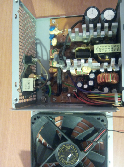

<img src="//st.overclockers.ru/legacy/v3/02/06/77/2014/03/25/3a9ae86a.jpg" class="image-center" /><br/>
Ну что-ж все на месте, сам дроссель имеется, сразу видно на блоке не экономили, ну ладно судя по наклейки блок должен выдать 12в*18А=216Вт по 12 вольтовой линии, ладно начинаем проверять, цепляем 1 видиокарту, включаем нагрузку в виде прожарки FPU блока + комбустер с пост обработкой, итого тянем порядка 150Вт с 12 линии, все работает, просадки есть но они в пределах нормы, так не интересно, пере собираем конфиг на другую видеокарту, запускаем снова бублик + прожарка и блок и сразу проседает 12В линия (можете видеть на фотки конфига) и где-то через 30-40 с блок ложиться в защиту, печаль, ну да ладно так просто мы не сдадимся…<br/>
Раскручиваем бок и наваливаем переменным резистором( около зеленого провода) напряжение на 12В линии, до упора, включаем, тут-же мать ругается на завышенное напряжение, итог +5,56 на 5В линии, ладно откидываем чуть чуть. Запуск + тест все работает уже 3м 5м появился характерный запашок жаренной пыли, что же у нас там с напряжениями:<br/>
+12 в простое 12,46(по мониторингу) 12,11 (по мультиметру) норм такая дельта…<br/>
под нагрузкой 12,14 (по мониторингу) 11,77( по мультиметру) просело конечно, но все в пределах нормы. дальнейшее наваливание переменным резистором, загоняет линию 5В в красную зону, чет нагрузки на нее кроме лампочки на 21Вт не нашлось да и от нее толку ± 01в(5в падает 12в подымается). В общем неплохо с древнего FSP сняли порядка 300Вт Номинал!!!<br/>

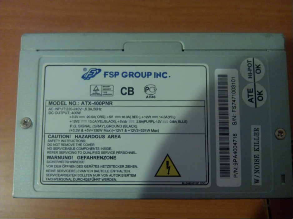

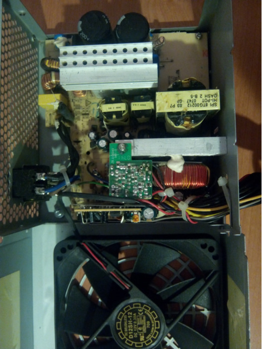

Следующий старший брат <strong>FSP ATX-400PNR</strong><br/>
<img src="//st.overclockers.ru/legacy/v3/02/06/77/2014/03/25/706ef1ea.jpg" class="image-center" /><br/>
наклеечек о наличии каком либо корректоре мощности нет, зато 312Вт по 12в линии поглядим внутри<br/>
<img src="//st.overclockers.ru/legacy/v3/02/06/77/2014/03/25/af1483ef.jpg" class="image-center" /><br/>
Так, ага место под установку пассивного PFC есть, а самого нет, к тому же, радиаторы поменьше, чем на древнем GTFе, сразу видно, что перед нами бюджетник, ну посмотрим на его восприимчивость к нагрузкам, цепляем его на стенд, погнали, <br/>
простой 12В линия по мониторингу 12,402, мультиметр кажет 12,04, отличный результат вот сохранился бы он в нагрузке…<br/>
через 5 минут разогрева имеем:<br/>
датчик на материнской плате рапортует о 12,144в мультиметр не так позитивен 11,77, однако, результат аналогичен 300Вт брату…<br/>

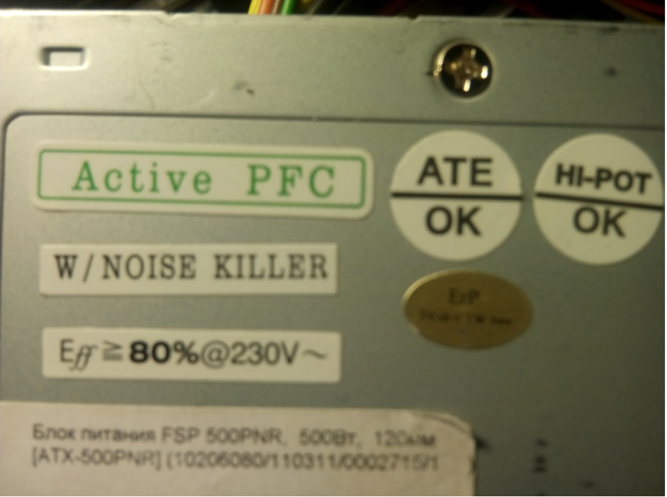

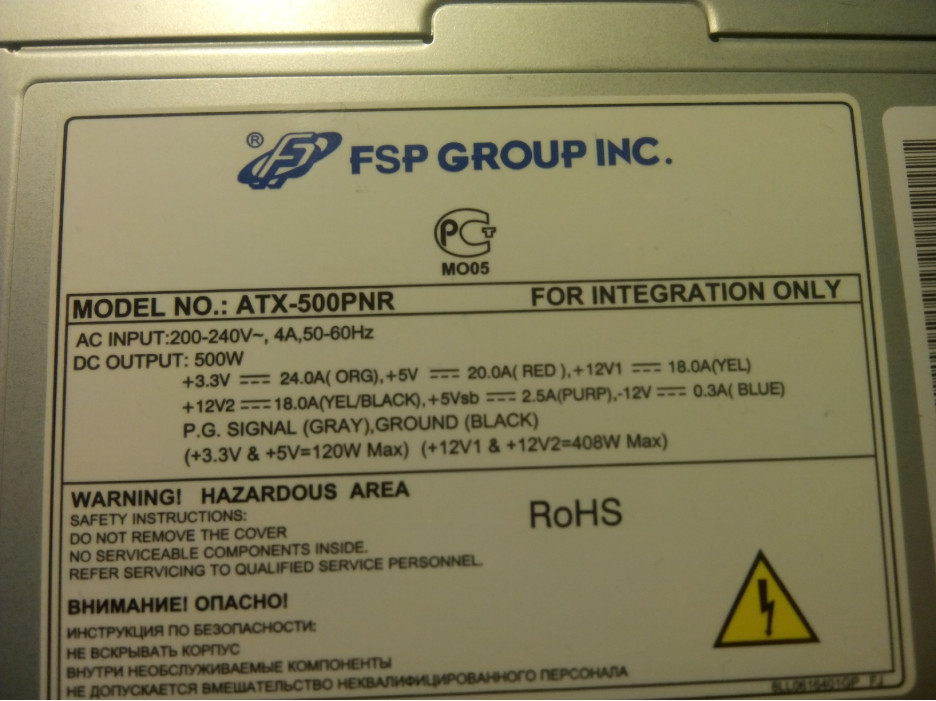

И топ бюджетников <strong>FSP ATX-500PNR</strong><br/>
<img src="//st.overclockers.ru/legacy/v3/02/06/77/2014/03/25/1158c26e.jpg" class="image-center" /><br/>
<img src="//st.overclockers.ru/legacy/v3/02/06/77/2014/03/25/c45908bb.jp
408Вт по 12в линии + Aсtive PFC.<br/>
Ну по крайне мере на наклейках не экономили, что у нас внутри:<br/>

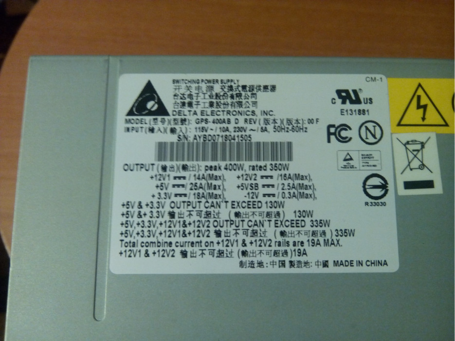

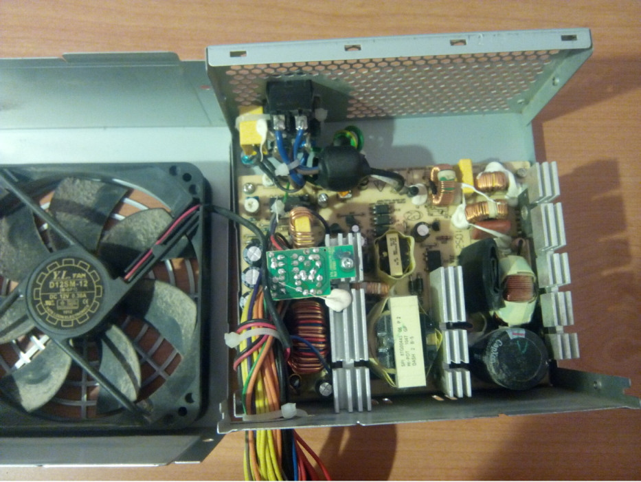

<strong>DELTA GPS-400AB D</strong><br/>
<img src="//st.overclockers.ru/legacy/v3/02/06/77/2014/03/25/66fc8a66.jpg" class="image-center" /><br/>
Смутили 2 наклейки с 2х сторон…<br/>
внутри<br/>
<img src="//st.overclockers.ru/legacy/v3/02/06/77/2014/03/25/892108d0.jpg" class="image-center" /><br/>
<br/>
Блок восставший из пепла, перепаяны почти все конденсаторы на больший номинал…<br/>

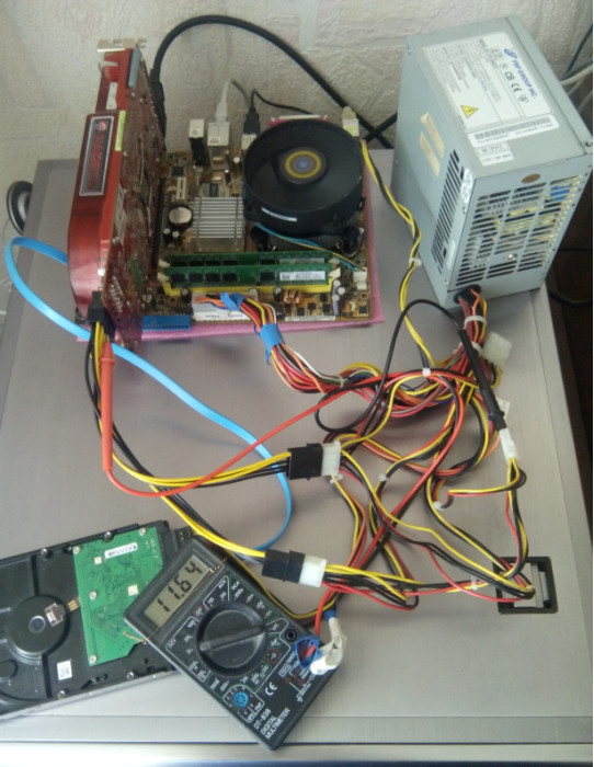

подключаем стенд напряение<br/>
12,096 материнская плата рапортует о почти идеальном напряжении, но мультиметр не подкупишь 11,86…<br/>
даем нагрузку на систему ( замечу 270Вт на 12в) и видим феил, а именно<br/>
12в линия падает до 11,46 по мониторингу и до <strong>11,23</strong> по мультиметру, выключаем тест, снова 12,096, включаем, ждем мултиметр рапортует уже о <strong>11,18</strong>в и видяха отключаясь начинает ругаться на 12В линию, включаем, видик снова ругается на питание, хотя мультиметр кажет сносные 11,67, даем остыть блоку 5 минут, у вуаля, снова все работает, второй раз тетс не проводил, дельта ушла пилиться в ящик…<br/>
