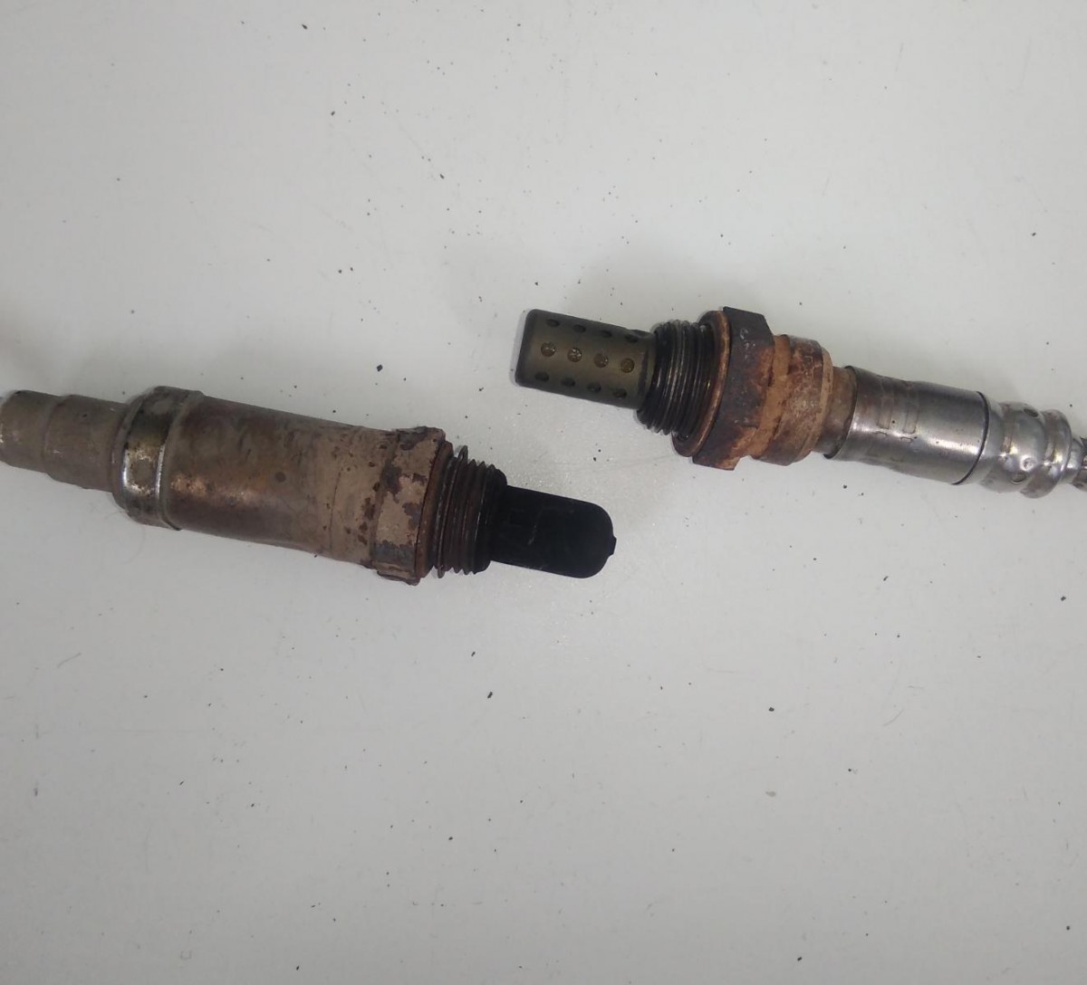

Перейдем к чистке: Очистить лямбда-зонд своими усилиями вполне реально, весь нагар, налет и другие отложения, образовавшиеся во время работы выхлопной системы легко отмываются всяческими растворителями, преобразователями и кислотами. К самым изысканным средствам у автомобилистов относится ортофосфорная кислота. Бытует мнение, что она самый щадящий вариант для чувствительного элемента во время вымачивания кислородного датчика в стакане с ней. Время погружения датчика в ортофосфорную кислоту составляет от 20 минут до нескольких часов (в зависимости от загрязнения). В большинстве случаев для достижения неплохого результата хватает полчаса. Можно попробовать после замачивания очистку механическим способом при помощи к примеру зубной щетки с мягкой щетиной. До чувствительного элемента ей все равно не добраться, а еще качественнее убрать нагар поможет.
В зависимости от загрязнения и поведения датчика, результаты после чистки могут быть разнообразные: - некоторые начинают работать как новые, другие вообще не меняют свое поведение, третьи просто на просто перестаю работать полностью. Но в большинстве случаев что либо изменить чисткой кислородного датчика не представляется возможным.
Вывод напрашивается сам собой: Чистить кислородный датчик можно, но только в профилактических целях, что бы убрать излишние отложения, что может не надолго отсрочить полную остановку работы данного узла. А полному выздоровлению системы поможет только установка нового датчика.
