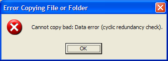

Поочередно копируйте файлы с CD на жесткий диск. Хотя в тексте batch-файлов рекомендуется использовать для чтения привод Toshiba SD-M 1502, в самой статье об этом ничего не сказано. При неудаче может появится окно с сообщением об ошибке, вроде этого.
Ошибка CRC
Или просто зависнет Explorer. Значит, тест не пройден.
Ошибка CRC
