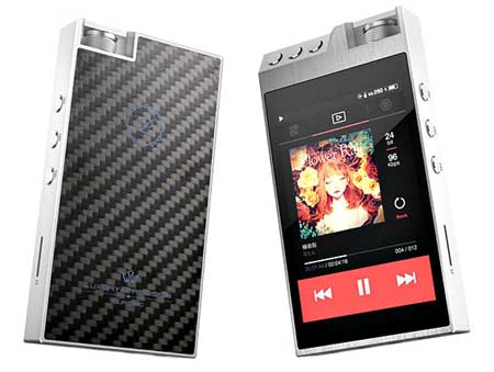

Luxury & Precision L3
Прошлогодняя модель китайской компании Luxury & Precision, позиционируемая производителем как младший брат топового L5, несмотря на ряд упрощений, получила и некоторые преимущества. Основным из них можно считать полностью балансную схему, отсутствующую у старшего собрата, причем сигнал разделяется еще до поступления на ЦАПы, в роли которых выступает пара Cirrus Logic CS439.
Усилительный тракт построен на ОУ Crown 1812O и буферах Crown 1812A (по одному на канал), но его мощность в сравнении с конкурентами, к сожалению, слаба. Официальные данные по этому поводу отсутствуют, из неофициальных: балансный выход обеспечивает при 32 Ом нагрузке 180 мВт, а небалансный всего 45 мВт. Для внутриканальных моделей этого, в принципе, хватит, но для большинства полноразмерных наушников недостаточно. Плеер поддерживает разрешение 24 бита/768 кГц (PCM) и до DSD256.
Есть функция USB-ЦАП, способная работать не только с ПК, но и смартфонами. Примечательна также возможность выбора источника тока при USB-подключении: собственный аккумулятор или внешнее устройство.

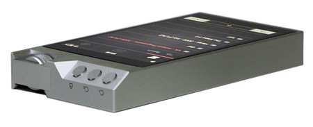

L3 практически полностью копирует дизайн L5, но получил меньшие габариты и массу. Корпус аппарата изготовлен из алюминиево-магниевого сплава, а задняя стенка – из карбона. Существует также улучшенная модель L3 Pro с деревянным покрытием тыльной панели, увеличенным до 32 Гбайт объемом встроенной памяти (против 16 Гбайт у L3) и улучшенной схемотехникой, предлагаемая на 10 000 рублей дороже.
На передней стороне устройства размещен 3.5-дюймовый сенсорный экран с приличным уровнем яркости и углами обзора, на верхней грани — аналоговое колесо громкости и три кнопки, одна из которых отвечает за включение экрана, а две других могут быть произвольно запрограммированы пользователем. Снизу разработчик установил три выхода: балансный (2.5 мм), небалансный (3.5 мм) и линейный, совмещенный с SPDIF (3.5 мм), справа — кнопки управления воспроизведением и слот MicroSD.
При использовании небалансного подключения L3 способен проработать до десяти часов, балансного — до восьми часов. Плеер обладает аналитическим, слегка суховатым звучанием, с хорошо сбалансированным басом и отличной передачей динамики. Официальная стоимость аппарата составляет на сегодняшний день 24 700 рублей.

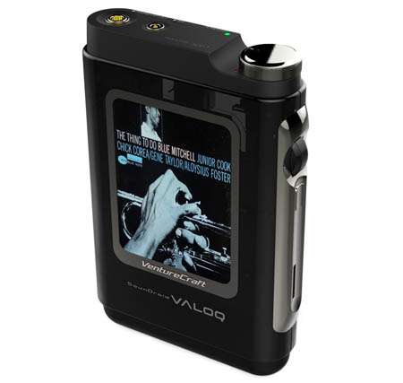

VentureCraft Soundroid VALOQ
Довольно необычно на фоне конкурентов выглядит продукт японской компании VentureCraft. У него единственного из рассмотренных моделей нет сенсорного экрана, выбивается из общего стиля скругленный дизайн и интересно реализована возможность смены усилителей. Но обо всем по порядку.

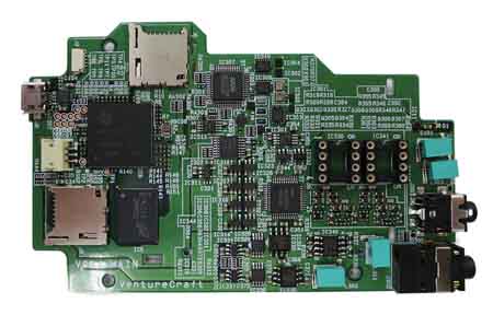

Soundroid VALOQ использует в качестве преобразователя чип Asahi Kassei AK4490, обеспечивающий поддержку разрешения до 32 бит/384 кГц (PCM) или DSD256. Присутствует чип AK4137, отвечающий за апсемплинг, причем выбирать итоговое разрешение можно произвольно, получая на выходе несколько отличающийся характер звука. Усилитель содержит полностью балансную схему, где в роли предусилителей задействованы операционники MUSES8820 и AD8397. Выходная мощность независимо от подключения всегда одинакова – 125 мВт при нагрузке 32 Ом. Остальные компоненты также на уровне: резисторы Vishay Merufu и плёночные конденсаторы Rubycon PML.
Желающие модифицировать звучание могут заменить операционные усилители, для чего на тыльной стороне аппарата предусмотрена небольшая крышка на двух винтах. Сменными являются только элементы предварительного каскада, поэтому на мощность это никак не влияет. Производитель предлагает весьма дорогие OPA627, и даже выпускал с ними ограниченную партию с маркировкой VALOQ 627 Limited edition, но ничего не мешает использовать любые альтернативные варианты.
Плеер изготовлен в миниатюрном для своего класса пластиковом корпусе с габаритами 107 х 70 х 20 мм. На верхней грани присутствуют два выхода: 3.5 мм небалансный, совмещенный с оптическим, и 2.5 мм балансный, а также колесо регулировки громкости, совмещенное с кнопкой включения, размещенное в слегка скошенном правом углу.
На правой грани находятся органы управления, в роли которых выступает еще одно нажимаемое колесо, отвечающее за воспроизведение или навигацию по меню, и кнопка возврата. А предотвратить самопроизвольное срабатывание колеса поможет переключатель блокировки. Применен экран диагональю 2.4 дюйма с хорошим запасом яркости. Для хранения музыкальной библиотеки предназначены символические 6 Гбайт встроенной памяти и слот MicroSD. Функция USB-ЦАПа отсутствует.
Слабым местом плеера можно считать время автономной работы, составляющее около семи часов со штатными операционниками и лишь четыре с половиной часа при замене их на более энергоемкие OPA627. К достоинствам VALOQ стоит отнести сбалансированную, слегка смягченную в ВЧ, музыкальную подачу со своим особым характером, нередко присущим японским продуктам. На российском рынке плеер продается по цене 42 000 – 44 000 рублей.

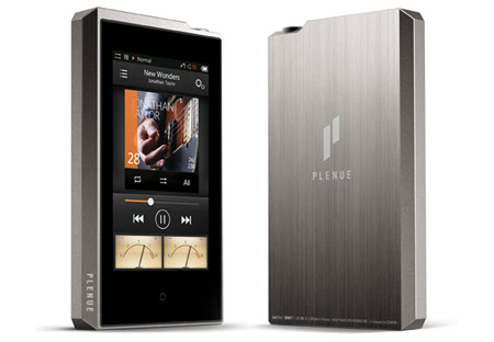

Cowon Plenue M2
Интересным вариантом в ценовом диапазоне до 50 000 рублей может стать свежая модель корейской компании Cowon, представленная в декабре. Plenue M2 стал логическим продолжением Plenue M, изменившимся как внутри, так и снаружи.

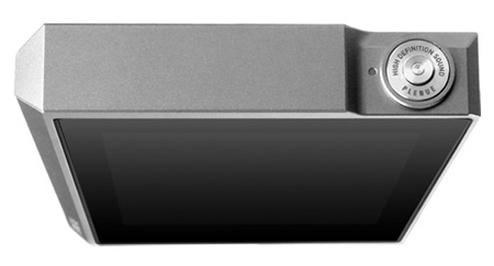

Плеер получил в два раза больший объем встроенной памяти (128 Гбайт у M2 против 64 Гбайт у M), переработанный усилительный тракт и интересно оформленную кнопку включения, размещенную на скошенной части верхней грани. В качестве преобразователя здесь задействован все тот же чип Burr-Brown PCM1795, обеспечивающий поддержку PCM до 32 бит/384 кГц, DSD до DSD 128 и DXD 352.8/384 кГц.
Информация о схемотехнике усилителя производителем, к сожалению, не сообщается. Выходной же мощности в 125 мВт вполне хватает для большинства наушников, кроме самых высокоомных.
Корпус устройства производится из металла и получил форму параллелепипеда со скошенными гранями. Коммутационные разъемы представлены единственным 3.5 мм выходом на наушники, совмещенным с цифровым оптическим.
Управление осуществляется с помощью сенсорного 3.7-дюймового AMOLED-дисплея и пяти физических кнопок на правой грани, отвечающих за регулировку громкости и воспроизведение. Снизу присутствует порт USB, допускающий использование устройства в качестве USB-ЦАПа, и слот MicroSD. Операционная система собственной разработки создана на ядре Linux. Дополняют картину фирменный блок цифровой обработки JetEffect 7, включающий эквалайзеры, фильтры, эксайтеры, а также реверберацию и хорус, для быстрого доступа к которым предусмотрены 66 пресетов.
Емкости батареи в 3 000 мАч достаточно для восьми-девяти часов работы. Звучание у плеера сбалансированное, с правильным построением сцены и музыкальной подачей. Цена Plenue M2 на сегодняшний день составляет 47 000 рублей.
