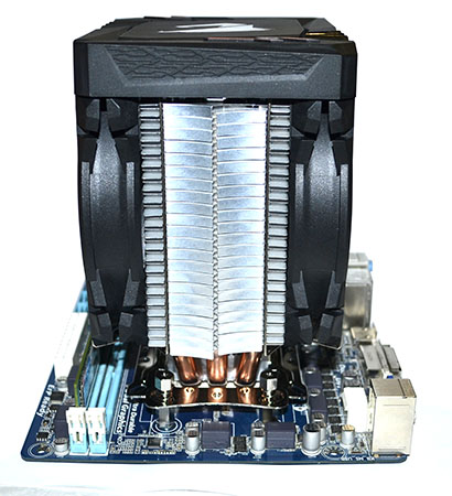

Gigabyte Aorus ATC700 обладает не вполне типичной для башенного кулера внешностью. Это впечатление создается из-за массивной верхней пластиковой крышки и загнутых с торцов под углом 90° ребер алюминиевых пластин. Благодаря последнему они образуют сплошную стенку.
Инженеры компании не стали выдумывать велосипед: оба вентилятора крепятся к радиатору с помощью стальных скоб.

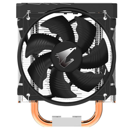

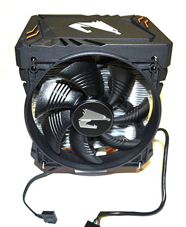

Рассмотрим вентиляторы подробнее.
Здесь применены модели стандартного типоразмера (120 x 120 x 25 мм), крыльчатка которых состоит из семи аэродинамических лопастей черного цвета. В конструкции вентиляторов использованы два шариковых подшипника. Заявленный ресурс устройства составляет 70 000 часов, это около восьми лет непрерывной работы.
Сами вентиляторы лишены маркировки, но согласно спецификациям с сайта производителя, диапазон рабочих напряжений – 5-12 В, максимальный ток – 0.21 А. Таким образом максимальная потребляемая мощность составляет 2.52 Вт, показатель расхода («потока») достигает 14-53 CFM при скоростях вращения в диапазоне 500-1700 оборотов в минуту.

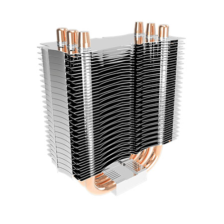

Теперь перейдем к радиатору.

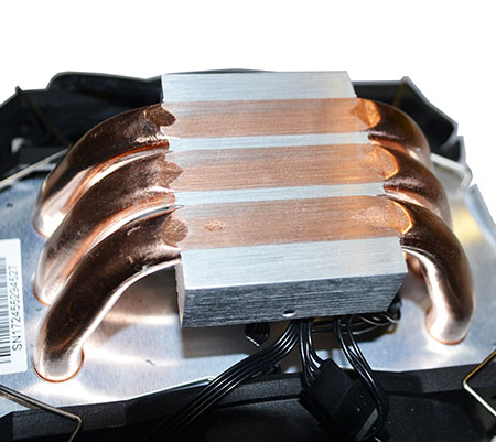

В конструкции теплорассеивателя используются три медных тепловых трубки внушительным диаметром 10 мм с прямым контактом с крышкой процессора. На них нанизано 44 достаточно толстых алюминиевых пластины. Расстояние между пластинами составляет около 2 мм.
Внешние габариты радиатора (без вентилятора) – 133 x 59 x 158 мм, масса – 670 г.
Размерность основания – 40 х 50 мм, этого хватит для полного контакта с крышкой процессора в любом современном конструктиве. По крайней мере, из числа заявленных в спецификациях новинки.
Как видно на снимке выше, качество обработки основания оставляет желать лучшего. Да и защитная наклейка на «подошве» оказалась не очень хорошего качества, оставив при отклеивании несколько участков клея, которые пришлось оттирать растворителем. Надеемся, что это издержки предсерийных образцов. Сам отпечаток получается ровным.

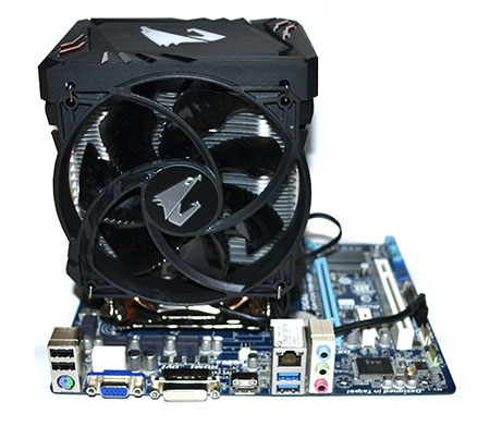

В тестовой системе использовалась материнская плата Gigabyte GA-F2A88XN-WIFI, предназначенная для процессоров Socket FM2+.
В нашем случае процесс установки был непрост. Сначала необходимо демонтировать стандартную рамку сокета, затем прикрутить упорную крестовину из комплекта поставки, далее на лицевой стороне платы накручиваются шпильки, на которые крепится кулер. На него в свою очередь предварительно крепится вторая крепежная рамка, а также в случае с сокетами AMD – две дополнительных пластинки.
И с ними возникла проблема. Качество изготовления отверстий было неудовлетворительным, из-за чего кулер на шпильки не одевался, пришлось немного расширить отверстия с помощью подручных инструментов, после чего систему охлаждения удалось установить на шпильки и зафиксировать подпружиненными гайками с помощью комплектного ключика. Надеемся, в серийных экземплярах подобных проблем с установкой на сокеты AMD не возникнет.
Не следует забывать и о процедуре нанесения на процессор тонкого слоя термопасты, в качестве которой использовалась традиционная Gelid GC-Extreme.
Что касается совместимости, тут все просто. Кулер гарантировано можно установить на любую системную плату с подходящим процессорным разъемом Intel и AMD: LGA 2066, LGA 2011, LGA 1366, LGA 1156, LGA 1155, LGA 1151, LGA 1150, LGA 775 и Socket FM2+, FM2, FM1, AM4, AM3+, AM3, AM2+, AM2, 939, 754.
Высота конструкции (от поверхности текстолита материнской платы до верхней точки рамки вентилятора) составляет около 175 мм.
