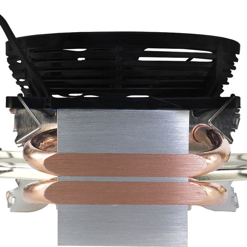

После отщёлкивания скоб и снятия вертушки мы можем лицезреть новинку со всех сторон:

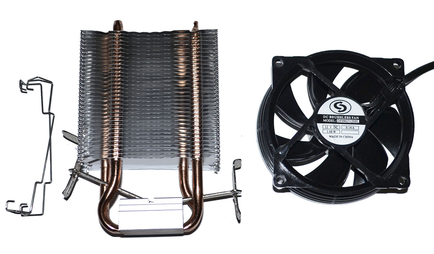

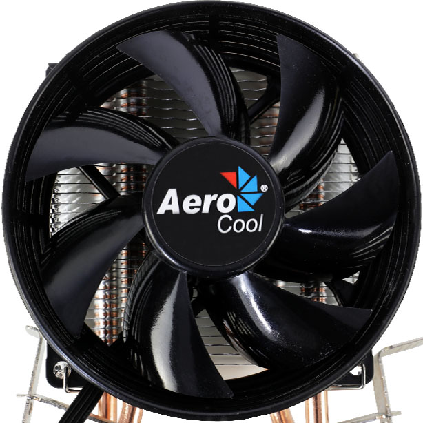

Рассмотрим теперь подробнее вентилятор и радиатор.

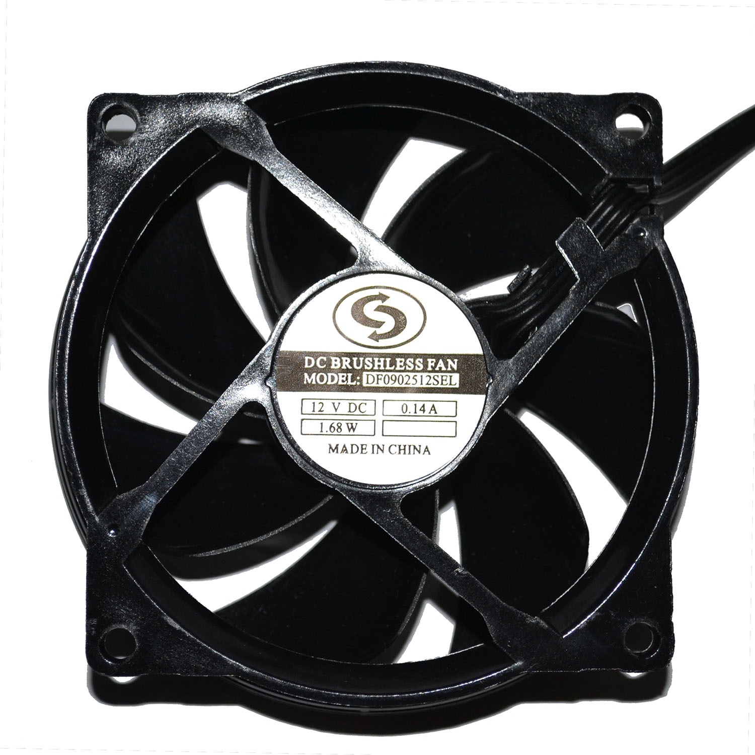

Перед нами стандартная версия типоразмера 90 х 25 мм, крыльчатка которой состоит из семи лопастей. В конструкции использован надежный гидродинамический подшипник. Заявленный ресурс составляет 60 000 часов, это около семи лет непрерывной работы.
Из маркировки выясняется модель – DF0902512SEL, напряжение – 12 В, потребляемый ток – 0.14 А, мощность – 1.68 Вт.
Вентилятор оснащен четырехконтактным разъемом и поддерживает ШИМ-регулировку скорости вращения. Поддерживаемый диапазон оборотов – 800 – 2000 об/мин. При этом показатель расхода («потока») достигает 18.5 – 23.6 CFM.

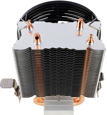

Теперь рассмотрим радиатор.

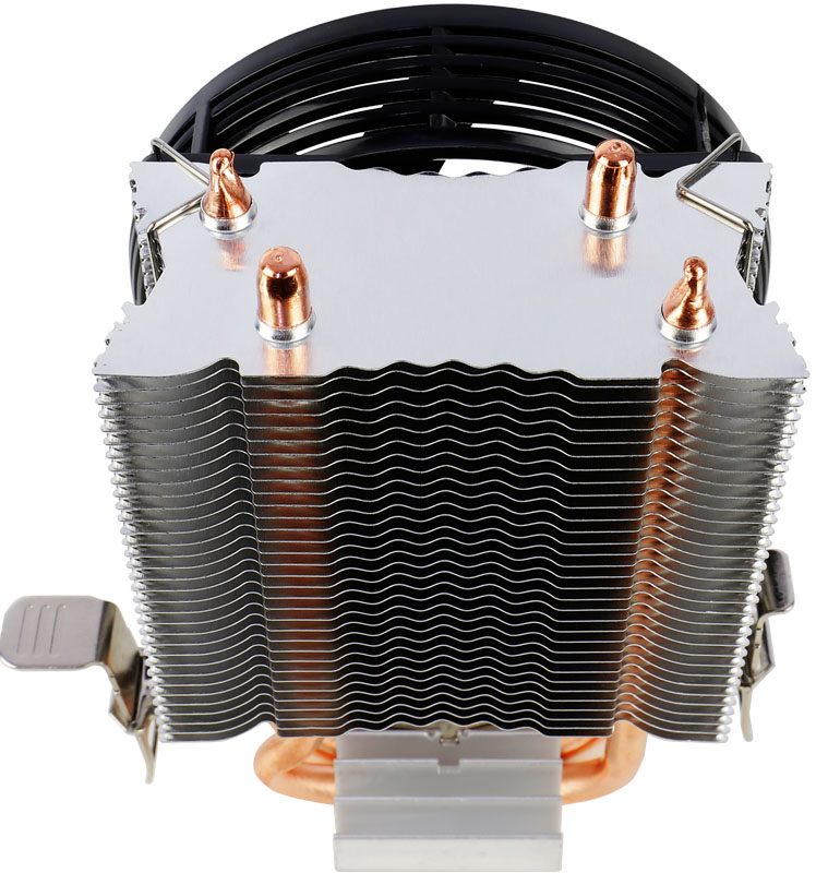

В его конструкции используются две тепловых трубки с прямым контактом с крышкой процессора. Их диаметр составляет 6 мм. На них нанизано 33 тонких алюминиевых пластины, расстояние между которыми около 2 мм.
Внешние габариты теплорассеивателя (без вентилятора) – 117 х 62 х 125 мм. Он симметричен, и теоретически позволяет установить дополнительный вентилятор с противоположной стороны. К сожалению, второй комплект креплений в поставку не входит.
Размерность основания – 37 х 35 мм, этого как раз достаточно для полного контакта с крышкой процессора в конструктиве LGA 155X. Основание отшлифовано «в чистовую», но не отполировано. Отпечаток получается ровным.

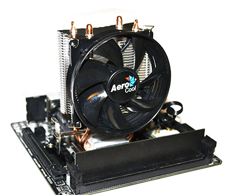

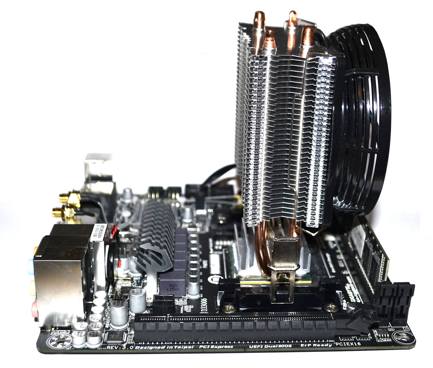

В тестовой системе использовалась материнская плата Gigabyte GA-F2A88XN-WIFI, предназначенная для процессоров FM2+. Установка на этот процессорный разъем происходит максимально просто.
С основания радиатора снимается защитная пленка, на ЦП тонким слоем наносится термопаста, в качестве которой использовалась традиционная Gelid GC-Extreme. Система охлаждения устанавливается на процессор, и крепежная скоба защелкивается на рамке сокета.
Что касается совместимости, тут все просто. Кулер гарантировано можно установить на любую системную плату с подходящим процессорным разъемом Intel и AMD: LGA 1150, LGA 1151, LGA 1155, LGA 1156, LGA 775 и FM1, FM2, AM2, AM2+, AM3, AM3+.
Высота конструкции (от поверхности текстолита платы до верхней точки рамки вентилятора) составляет около 130 мм.
