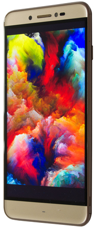

Диагональ используемого дисплея составляет 5.3 дюйма, что при разрешении HD устанавливает уровень плотности пикселей на дюйм в 277.1 ppi. Данный показатель, в силу бюджетности устройства, является оптимальным для такой диагонали, не только обеспечивая комфортную картинку глазу, но и позволяя снизить нагрузку на аккумулятор и процессор.
Отклик на касание происходит незамедлительно. Калибровка дисплея не вызывает ни малейших нареканий.
Аппарат может похвастать наличием функции автоматической регулировки подсветки и широкими углами обзора.
Искажение изображения при отклонении от прямого взгляда на экран минимально, равно как и выцветание.
Равномерность подсветки сохраняется как на светлом, так и на темном фоне.
