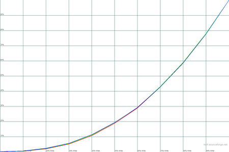

С помощью колориметра мы провели замеры яркости подсветки дисплея, а также протестировали качество его заводской калибровки.
Диапазон яркости оказался неплохим. Здесь большой запас яркости, а минимальный порог и вовсе близок к показателям AMOLED матриц. Вкупе с технологией полного ламинирования и качественной матрицей – дисплей обеспечивает хорошую читаемость даже в солнечную погоду.

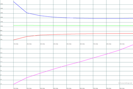

Графики разместились четко по референсной линии – позитивный показатель.
Графики показывают себя стабильно, удаленность от референса приемлемая. Результат неплох.

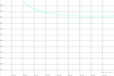

Цветовая температура завышена, в отличии от референса, чуть более чем на 1500К. Для современных смартфонов, показатель типичный и уже не удивляет. Да и заметить данное отклонение, в процессе эксплуатации, едва ли удастся.

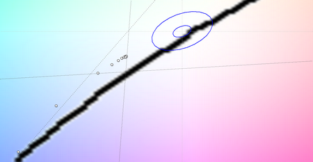

Точки серого клина разместились на некотором удалении от границ Дельты. Паразитные оттенки могут присутствовать, но едва ли создадут хотя бы минимальный дискомфорт.

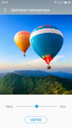

В настройках можно скорректировать цветовую температуру, в соответствии с собственными предпочтениями.
