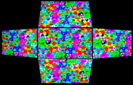

Как можно видеть на примерном коллаже выше, смартфон обеспечивает нормальную цветопередачу и широкие углы обзора.

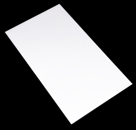

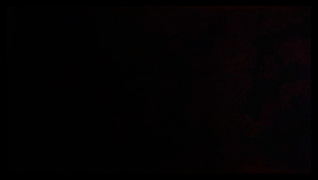

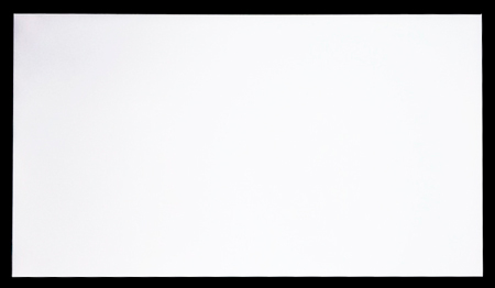

Претензий к подсветке нет как на черном, так и на белом фоне.
Каких-либо лишних цветовых пятен или прочих изъянов диагностировано не было даже под углами.

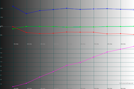

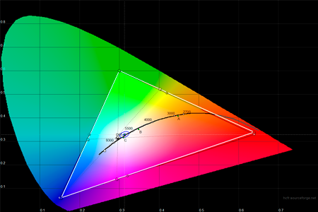

Цветовые линии слегка отступают от референсной полосы в начале, зато держатся стабильно, ровно и друг с другом на протяжении почти всего графика.
Цветовая температура не так завышена, как мы это привыкли видеть в недорогих устройствах. Результат неплох.
Однако при детальном рассмотрении цветовые каналы ведут себя не очень стабильно, особенно в начале графика. Хотя располагаются линии по-прежнему недалеко друг от друга, выделяется лишь синий канал.
Относительно графика RGB все очень неплохо, каких-то серьезных превышений нет. В жизни это подтверждается сочной, но естественной картинкой.
Точки серого клина размещены не очень далеко относительно границ дельты, но паразитные оттенки все-таки могут проявляться.
