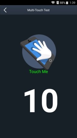

Технология мультитач поддерживает до десяти одновременных касаний.

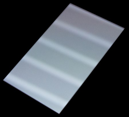

При съемке белого цвета себя проявил эффект ШИМ, характерный для первых AMOLED дисплеев. Это те самые полосы на дисплее. На практике увидеть этот эффект зрительно не получится. Однако стоит учесть, что у некоторых пользователей при длительной эксплуатации может наблюдаться головная боль и сильная усталость глаз. Это связано с определенной частотой мерцания подсветки пикселей и реакцией на данный эффект организма каждого конкретного человека.
Нечто подобное наблюдалось с дисплеями смартфонов Samsung Galaxy S4.

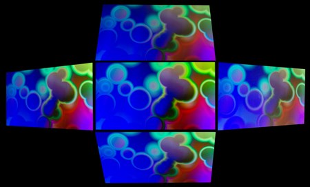

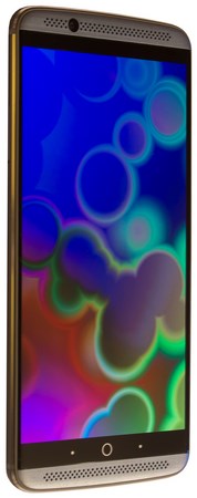

Визуально белый цвет выглядит натурально и не вызывает каких-то претензий. Полный порядок и с углами обзора, хотя при взгляде сверху или снизу заметна некоторая радужность самого защитного стекла. Впрочем, никаких проблем это не принесет.

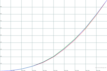

Цветовые линии практически совпадают друг с другом, но немного возвышаются над референсом. Результат неплохой.

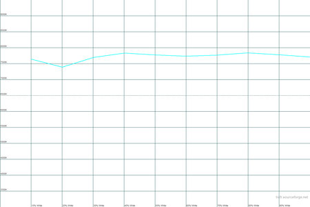

Цветовая температура завышена чуть более чем на 1000К – традиционное отклонение для современных смартфонов. Субъективно, заметить отклонения едва ли удастся.

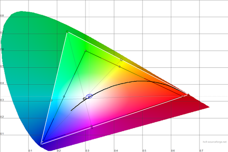

А вот цветовой диапазон традиционен для AMOLED дисплеев. Точнее, в последних матрицах такого типа ситуация уже доведена до адекватных показателей. Однако здесь все "по старому" - серьезное отклонение в зеленые оттенки.

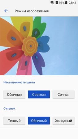

В настройках дисплея можно немного скорректировать режим работы дисплея. Глобальных изменений не произойдет, но немного настроить дисплей под свой вкус получится.
