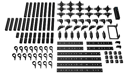

На снимке ниже представлено все, что входит в комплект поставки:
- Алюминиевые трубки длиной 50 мм – 17 шт.;
- Алюминиевые трубки длиной 150 мм – 12 шт.;
- Алюминиевые трубки длиной 200 мм – 8 шт.;
- Металлическая планка 245 мм – 4 шт.;
- Металлическая планка 395 мм – 4 шт.;
- Двунаправленный соединительный элемент 180 градусов – 8 шт.;
- Двунаправленный соединительный элемент 135 градусов – 6 шт.;
- Двунаправленный соединительный элемент 90 градусов – 8 шт.;
- Трехнаправленный соединительный элемент – 6 шт.;
- Четырехнаправленный соединительный элемент – 9 шт.;
- Заглушка – 12 шт.;
- Крепежное кольцо – 20 шт.;
- Рамка блока питания – 1 шт.;
- Блок управления – 1 шт.;
- Универсальный крепежный элемент – 2 шт.

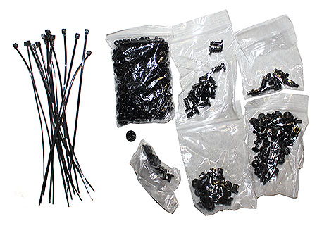

Кроме того, в коробке можно найти:
- Пластиковые стяжки – 15 шт.;
- Головка для вкручивания стандартных стоек для крепления материнской платы;
- Девять стоек для крепления материнских плат;
- Винтики для фиксации элементов конструктора – 400 шт.;
- Прочие стандартные винтики.

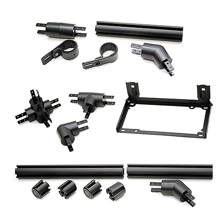

На фотографиях можно рассмотреть детали поближе:

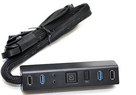

Не забыли разработчики и об удобстве работы с корпусом, приложив в комплект панель управления.
На ней находятся два порта USB 2.0, два порта USB 3.0, разъемы наушников и микрофона, кнопка питания, совмещенная со светодиодным индикатором, кнопка перезагрузки и светодиодный индикатор активности дисковой системы.
Нужно отметить, что коннектор USB 3.0 двойной и позволяет подключить эти разъемы к разъемам USB 2.0 на системной плате, что может быть полезно, если используемая материнская плата не поддерживает USB 3.0.

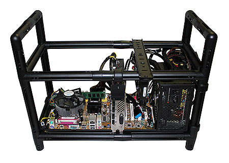

Благодаря своей природе данный набор не накладывает практически никаких ограничений на габариты используемых комплектующих.

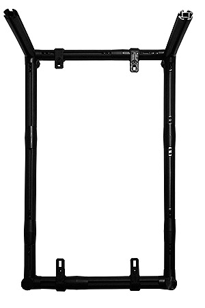

Впрочем, я решил остановиться на максимально компактной системе, ориентированной горизонтально, с учетом использования материнской платы форм-фактора ATX. Сначала собрал основание:
Каждый из соединительных элементов зажимает трубку четырьмя винтиками из комплекта. Было бы хорошо, если бы они были заранее наживлены в соответствующих местах, что значительно ускорило бы сборку.
В основании используются четырехнаправленные соединительные элементы, к которым снизу крепятся заглушки, в боковые вставляются комбинированные до необходимой длины алюминиевые трубки. Вверху к ним крепятся боковые грани будущего системного блока.

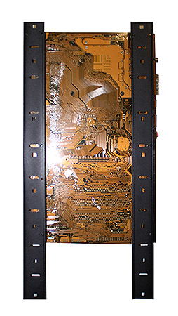

На приведенных фотографиях можно заметить четыре крепежных кольца, на которые будут установлены металлические планки с материнской платой. Последняя крепится на две металлические планки 395 мм с помощью стандартных стоек, а затем устанавливается в готовое основание, привинчиваясь к четырем кольцам.

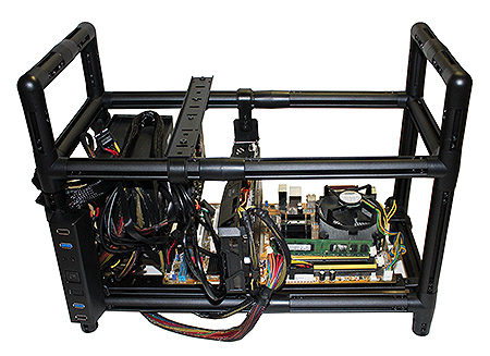

Вот что у меня получилось в конечном итоге:
Блок питания занял свое место под материнской платой (в случае горизонтальной ориентации – слева).
Вид сзади:
Все части выполнены очень качественно, никаких проблем при сборке не возникло. Все компоненты хорошо совмещаются и надежно держатся, резьба нареканий не вызывает.
На этом система собрана и готова к тестированию. Включим ее и рассмотрим систему охлаждения.
Система охлаждения корпуса
С одной стороны, система, собранная в моем случае, фактически представляет собой открытый стенд, просто аккуратно оформленный. С другой – с помощью крепежных колец, которых у меня после сборки осталось еще тринадцать штук, можно установить несколько вентиляторов любого типа или аккуратно смонтировать систему жидкостного охлаждения.
