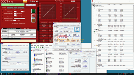

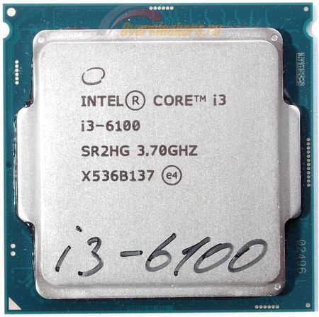

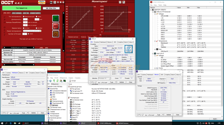

№7, X536B137-02447
Еще один обладатель высокого VID, равного 1.200 В. Снизить вручную удалось до, стыдно сказать, 1.150 В – это больше, чем штатный VID у иных образцов из этой же партии…
Разгон… Разгон – стыдоба не меньшая: 4407 МГц при напряжении 1.38 В (1.426 по мультиметру).
Самый худший участник из всей восьмерки.

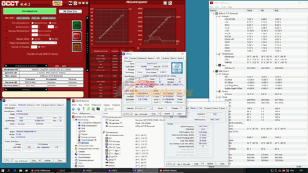

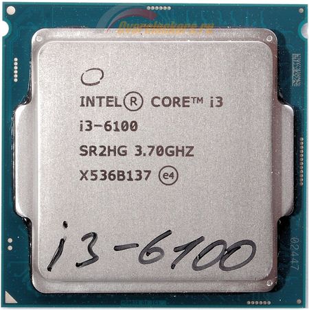

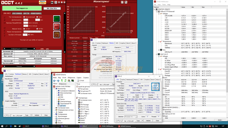

№8, X536B137-02496
Надежды тают: VID лишь чуть меньше – 1.186В.
Однако, тем не менее, минимальное стабильное напряжение оказалось равным 1.075 В – недурно.
Но разгон все равно дурной: процессор может более-менее устойчиво работать на частотах вплоть до 4600 МГц, но стабильность обретает лишь на тех же 4.4 ГГц, что и предыдущий образец.
Обидно.

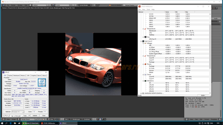

Еще в прошлых материалах данной тематики при замерах было решено отказаться от цифр, зафиксированных в Linpack (LinX). Дело в том, что в бытовых условиях данный тест абсолютно искусственен.
Взамен него теперь в таблице будут указываться значения энергопотребления и температур, достигнутые во время рендеринга сцены в Blender (используется общедоступный тест 2.7x Cycles benchmark (Updated BMW)).
Таким образом мы получим данные по двум ситуациям: температуры и показатели энергопотребления, максимально достижимые на практике с помощью синтетических тестов, и те температуры и энергопотребление, с которыми придется столкнуться при практической эксплуатации. Ведь рендеринг, как правило, является одним из самых требовательных к процессору практических приложений.
И именно тут возник сюрприз: мне впервые в своей практике довелось столкнуться с тем, что именно рендеринг нагружает ЦП больше, чем традиционные тесты. Подобная разница возникает только в режиме разгона, тогда как в штатных режимах ничего необычного не наблюдается: синтетические тесты в лидерах.
Чушь? Отнюдь. Этому, по крайней мере, теоретически, есть логическое объяснение. Помните, о чем мы говорили в статье, посвященной разгону Intel Core i3-6100? При разгоне посредством изменения базовой частоты происходит отключение температурного мониторинга, встроенного графического ядра процессора, алгоритмов Turbo Boost, а также поддержки инструкций AVX.
Последнее и обеспечивает то, что в реальных приложениях производительность в большинстве случаев почти не страдает, а синтетические тесты вроде OCCT и LinX (Linpack), изначально созданные их авторами с целью максимальной утилизации возможностей процессоров и, очевидно, полностью опирающиеся на поддержку различных инструкций, становятся без них беспомощными. А на первый план выходят обычные программы. Но не нужно списывать тот же OCCT полностью: данное приложение при переразгоне продолжает вызывать сбои, особенно частый среди них – BSOD с ошибкой «CLOCK_WATCHDOG_TIMEOUT».
При анализе цифр в итоговой таблице в данной статье, а также при самостоятельном разгоне Skylake-S необходимо учитывать эту особенность.
