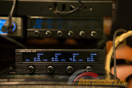

Несмотря на то, что экран Lamptron FC5 v2 довольно большой, он содержит всего два ряда данных: обороты и температура/напряжение. Символы крупные, читается все хорошо.

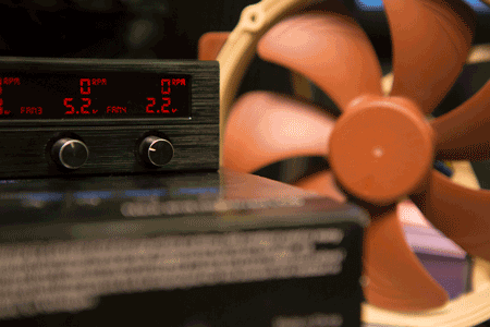

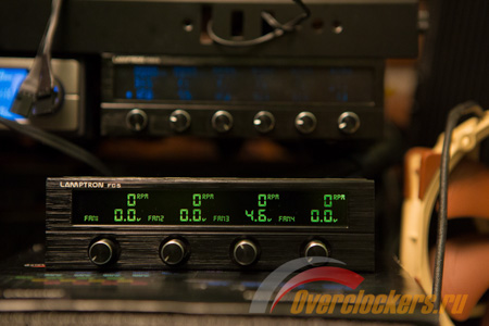

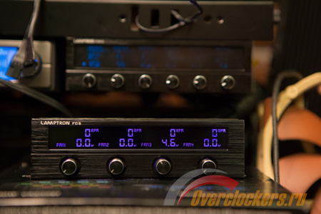

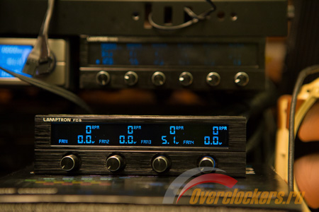

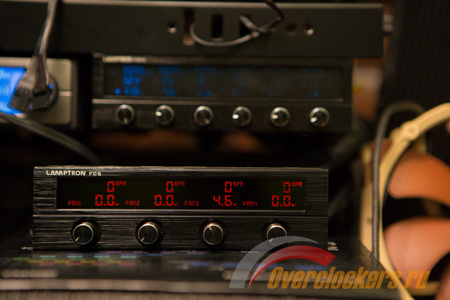

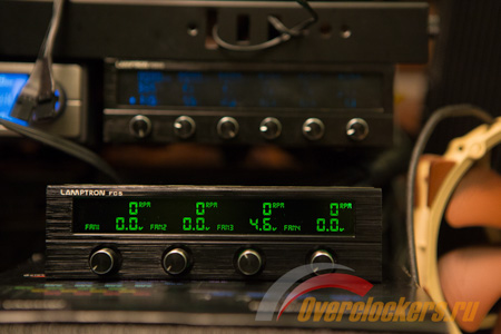

Вариаций подсветки предлагается всего семь, меняются они путем выставления переключателей RGB в определенное положение. Проще говоря, изменением их сочетания. Весь процесс подробно описан в инструкции, на фотографиях ниже продемонстрирован результат.
Все семь режимов яркие, но в меру и глаза не режут. Лично мне особенно понравился красный.

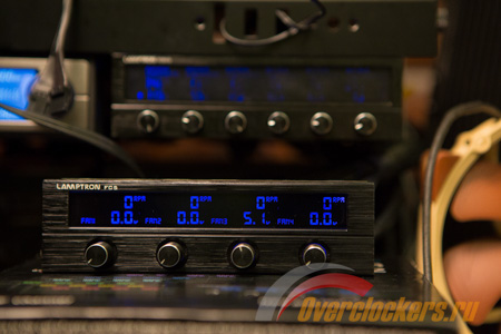

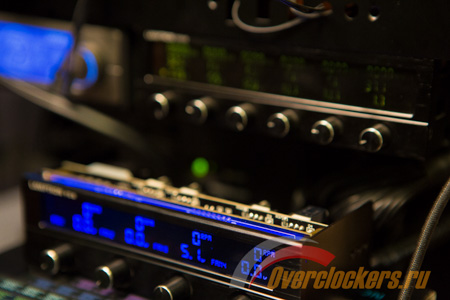

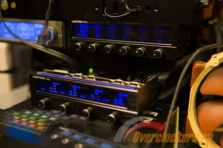

Ниже приводятся две фотографии, на которых на переднем плане можно видеть Lamptron FC5 v2, а на заднем – Lamptron FC5 v3.
Снимок первый: в фокусе младшая версия, старшая (с зеленой подсветкой) замылена. Несмотря на это, по фотографии хорошо видно, как блекнет подсветка от первого канала к последнему. Увы, не прошло и года, как Lamptron FC5 v3 почти откинул копыта.
Снимок второй: все наоборот – в фокусе старшая модель. Здесь уже отчетливо видно, что ее экран потерял былую яркость, данные на каналах под номерами 4, 5 и 6 разглядеть практически невозможно. С учетом того, что она стоит в два раза больше, чем Lamptron FC5 v2, это непростительно для более дорогого и статусного продукта.

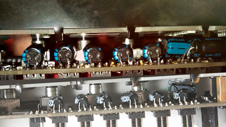

В статье упоминался опыт использования Lamptron FC5 v3 у моего товарища. Что ж, совсем недавно у его экземпляра контроллера приказал долго жить канал, на котором стояла помпа DDC. Конечно, он восстановил его, перепаяв конденсаторы на более качественные и с большей емкостью, но факт остается фактом.
То ли все дело в браке отдельных образцов, то ли целая партия таких устройств может сбоить, но в результате покупатель вынужден играть в лотерею «повезет – не повезет».
На снимке выше приводятся два Lamptron FC5 v3: верхний – с новыми конденсаторами, нижний – в заводском состоянии.
