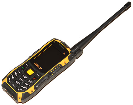

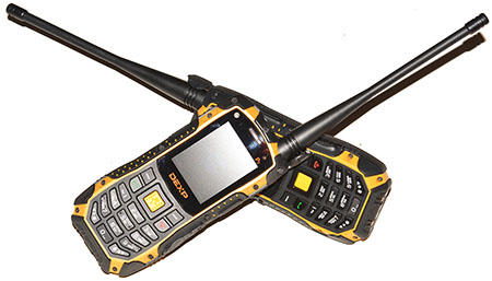

Конечно, главной особенностью героя обзора является возможность работы в режиме рации. Для этого необходимо установить комплектную антенну.
Заявленная мощность передатчика составляет 0.5 Вт. Для тестов использовался второй такой же телефон.

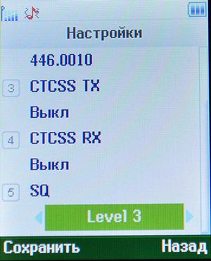

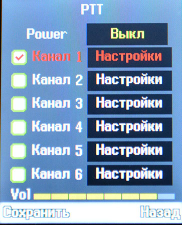

Для настроек рации предусмотрен отдельный пункт в меню.
Отсюда можно индивидуально настроить каждый канал.

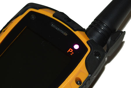

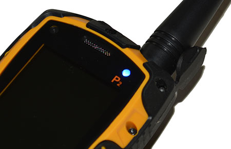

При активации рации загорается синий индикатор.
При передаче информации цвет меняется на розовый.
Тестирование проводилось в разных условиях. В первом случае расстояние между телефонами составляло около 800 метров и оба они находились в кирпичном доме. Помех практически не наблюдалось, собеседника было слышно отчетливо.
Во втором случае оба телефона были помещены в подвалы с бетонными стенами на расстоянии примерно 300 метров друг от друга. Здесь уже фиксировались заметные помехи и шумы. Комфортным такое общение назвать нельзя, но слова оставались различимыми.
В третьем случае тестирование проводилось в поле. В таких условиях не наблюдалось совершенно никаких проблем со связью на расстоянии около 2 километров.
По результатам проведенных тестов можно говорить, что заявленная мощность передатчика вполне соответствует фактическим результатам.

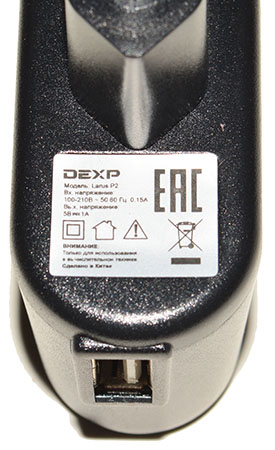

В DEXP Larus P2 установлена аккумуляторная батарея емкостью 2 300 мАч. Зарядка штатным ЗУ происходит примерно за четыре часа.
