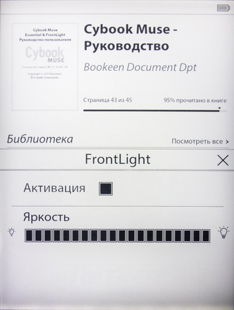

Вот так выглядит дисплей на главной странице книги в режиме максимальной подсветки. Фотография сделана только при работе подсветки, без внешнего освещения. Цвет подсветки – почти идеальный белый, с незначительным уклоном в «холодные» тона.
Но на экране присутствует заметная неравномерность подсветки, особенно в его нижней части. При работе комбинированного освещения (подсветка плюс внешний свет) она незаметна, но при чтении в полной темноте хорошо видна, хотя и не мешает собственно чтению. В любом случае украшением гаджета такая неравномерность не служит.

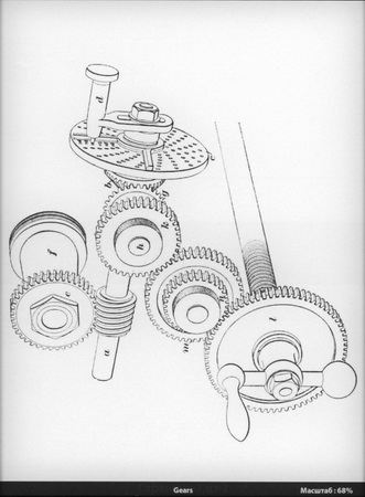

Продолжая тему особенностей дисплеев e-ink, следует отметить эффект «послесвечения» экрана, когда после смены изображения на матрице остается слабоконтрастный след от предыдущей страницы. Поясню это на примере нашей книги. Сначала выводим на экран картинку из предустановленного набора примеров изображений (что-то похожее на мясорубку):

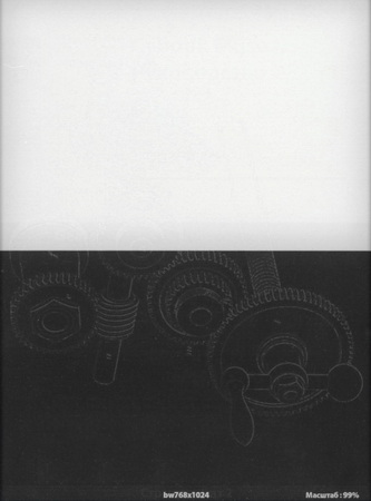

А сразу после этой картинки выводим черно-белое изображение (50:50):
Как можно видеть, на черном фоне осталось бледное негативное остаточное изображение от предыдущей картинки. На белом фоне (верхняя половина экрана) его след намного слабее, почти не виден. Приведенный снимок не является жесткой критикой экранов e-ink, поскольку просто была подобрана комбинация изображений, для которых этот эффект максимально выражен. При чтении текстов данный эффект заметить трудно.
Решается эта проблема методом принудительного обновления экрана (есть в настройках). По умолчанию стоит принудительное обновление после просмотра пяти страниц, но можно установить при каждом просмотре (что несколько увеличит время перелистывания и потребление энергии). Кроме того, его можно и совсем отменить, если вам такие артефакты не будут мешать.

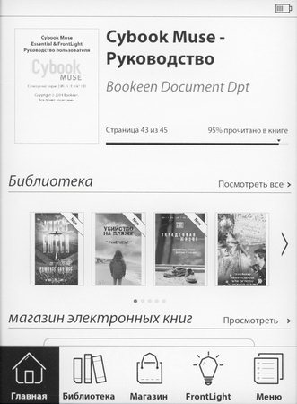

Итак, коротко «пробежимся» по менюшкам электронной книги. На главной странице нажатием нижней аппаратной кнопки можно вызвать такой список функций:
Начнем с «секретной» функции. Об этом трудно догадаться непосвященному пользователю, но на только что приведенной картинке есть вызов интернет-браузера. Для этого надо нажать на слово «Просмотреть», расположенное справа на строке «магазин электронных книг».
Функция «Магазин» понятна без перевода, функцию FrontLight мы рассмотрели в предыдущей главе. Рассмотрим функции «Библиотека» и «Меню» (последнюю правильнее было бы назвать «Настройки»). Нажимаем на кнопку «Библиотека»:
В «Библиотеке» мы видим книги, аккуратно разложенные по «полочкам». Полочки «Новая», «Читаю сейчас», «Прочтено» устройство заполняет автоматически в зависимости от ваших действий. В книгах на полке «Читаю сейчас» ридер запоминает ту страницу, на которой вы остановились в каждой по отдельности книге.
Полочка «Папка» – это некое подобие файлового менеджера, но ридер показывает там только те файлы, форматы которых «понимает». Также мне не удалось там создать папку встроенными средствами менеджера. Но папки, созданные через USB с внешнего компьютера, этот файловый менеджер «видит» нормально. В чем недоработка файлового менеджера и ПО книги в целом, так это в отсутствии поддержки заархивированных книг.

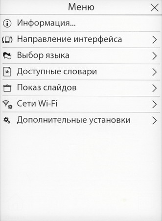

В функции «Меню» можно посмотреть кое-какую техническую информацию, а также список настроек:

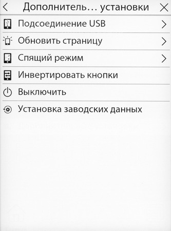

Если «копнуть» дальше и зайти в меню «Дополнительные установки», то там увидим такую картину:
Назначение всех пунктов меню настроек соответствует их названиям.
