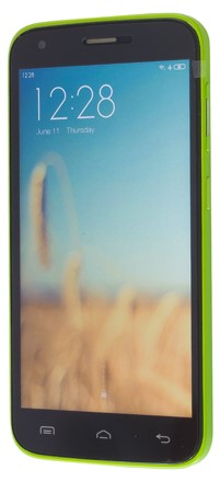

Смартфон оснащается 5.0"-дюймовым дисплеем с разрешением 1280 x 720 точек. Плотность точек – 291 на дюйм. Этого более чем достаточно, чтобы разглядеть зернистость экрана было проблематично. Для бюджетного сегмента – оптимальное решение.
Тип матрица – IPS, дисплей собран по технологии OGS – без воздушной прослойки. В общем, все на современном уровне.
Да и визуально никаких серьезных претензий к дисплею нет. Картинка насыщенная, цвета выглядят естественными.

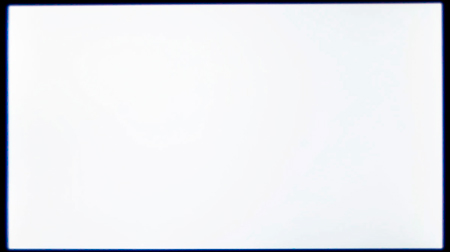

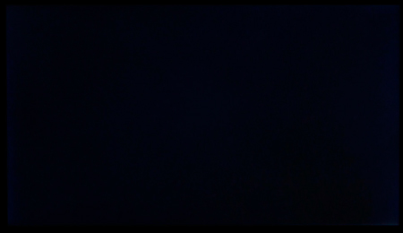

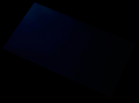

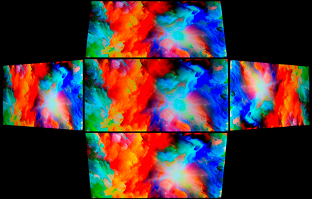

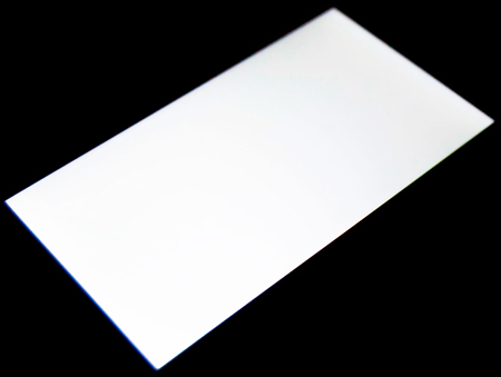

В целом углы обзора достойные, а равномерность подсветки неплохая.

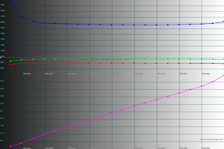

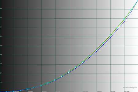

Да и гамма-кривые выглядят очень неплохо. Назвать их образцово-показательными мешает лишь чуть выбивающийся синий канал.

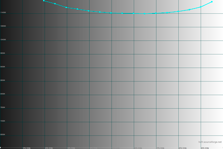

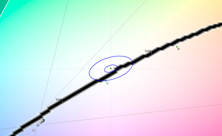

А вот цветовая температура тут завышена даже больше, чем обычно у экранов мобильных устройств – изображение воспринимается холодным.
Цветовой охват – без откровений, но также вполне нормальный.
