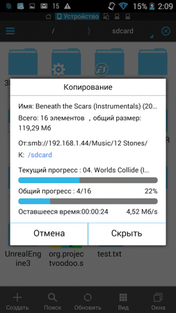

Скорость передачи файлов по LAN-сети также высокая.

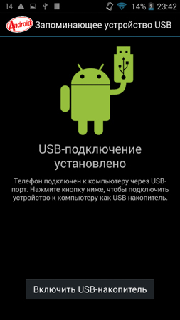

Поддерживается подключение к ПК посредством следующих протоколов: USB, MTP и PTP. Скорость передачи данных на смартфон – 10-12 Мбайт/с, скорость передачи данных с аппарата – ~20 Мбайт/с.
