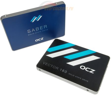

Как можно видеть, разница между Saber 1000 и Vector 180 действительно невелика. По сути корпоративный заказчик получает более мощную реализацию PFM+, больший ресурс (перезапись до половины объема накопителя в день против 50 Гбайт у Vector 180 независимо от объема) и выделенную техподдержку. Для рядового потребителя такие бонусы не слишком актуальны, да и не всегда доступны. В производительности же нет никакой разницы.
Теперь что касается последней. OCZ Vector 180 – это действительно мощное высокопроизводительное решение. Не самое скоростное, если мерять по различным тестовым приложениям, но зато способное с честью выдерживать серьезные нагрузки даже в самых экстремальных условиях.
Остается лишь вопрос надежности – здесь репутация OCZ пострадала изрядно. Но сейчас компанией уже под патронатом Toshiba прилагаются изрядные усилия по исправлению ситуации: проводятся как различные маркетинговые акции (например, недавние тесты KitGuru по выводу из строя пяти OCZ Arc 100), так и реальные шаги, вроде внесения аппаратных изменений в производимые устройства. Срединное положение между маркетингом и усилиями занимает открытие RMA-сервиса: не только дополнительная реклама, но и реальная ответственность компании за свои собственные продукты.
Во что это выльется – покажет время. А на данном этапе Vector 180 оставляет после себя сугубо положительное впечатление.
