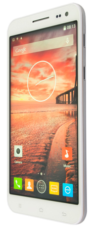

Флагман Zopo получил 5.5-дюймовый дисплей с разрешением 1920 х 1080 пикселей. Такой размер вполне соответствует «модным тенденциям», а не самые толстые рамки вокруг дисплея делают аппарат не таким громоздким, как можно было бы подумать.

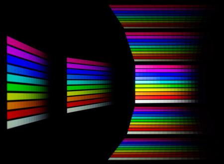

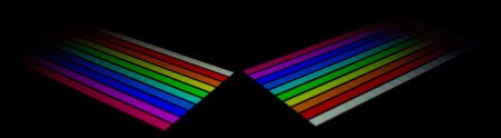

Углы обзора типичные для IPS матриц.
Значительного выгорания темных областей при диагональных углах обзора выявлено не было.
Окрашивание серого градиента незначительное.

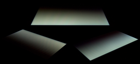

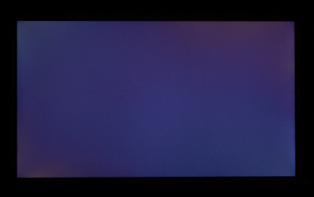

А вот Glow-эффект весьма заметен. При просмотре фильмов с темными сценами это доставляет неудобства.
Соответственно и черная заливка смотрится совсем не черной, а равномерность подсветки неидеальна. Зато проблем с проклейкой нет.

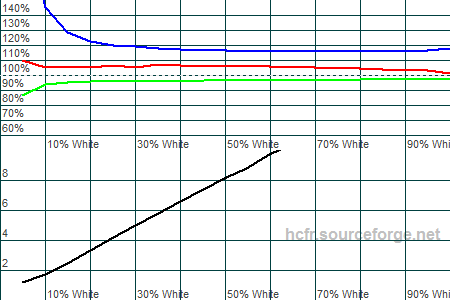

Теперь протестируем дисплей при помощи калибратора X-Rite ColorMunki Display. Традиционно начнем с таблицы контрастности.
В целом, все показатели находятся на хорошем уровне. Придраться невозможно ни к максимальной яркости дисплея, ни к уровню контрастности, ни к глубине черного поля. Надо отметить, что система динамического контраста не используется.

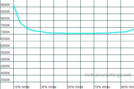

Цветовая температура, в целом, в норме.

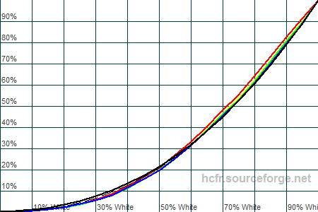

Цветовые каналы настроены неплохо.

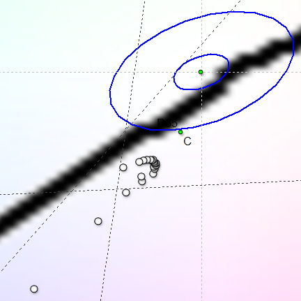

Цветовой охват немного не соответствует стандарту sRGB.
Тем не менее, видно, что точки серого клина довольно близко подогнаны к границам DeltaE<10. Основные же проблемы наблюдаются именно в темных оттенках, о чем упоминалось ранее.
