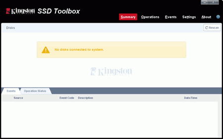

Фирменное программное обеспечение
Фирменное программное обеспечение? А его нет. Точнее, с сайта Kingston можно загрузить фирменное приложение SSD Toolbox, причем окольными путями (на странице HyperX Predator оно не предлагается к загрузке), но работать оно попросту не будет:
По крайней мере, доступная на момент написания данного обзора версия 1.0.8 ведет себя именно так. Ждем обновления программного пакета.

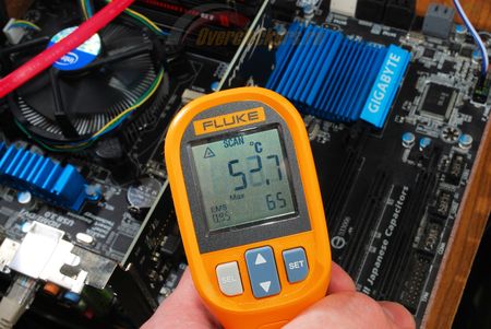

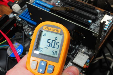

При тестировании Plextor M6e Black Edition я отметил заметный нагрев печатной платы адаптера (до +50°C) при больших нагрузках, но не было возможности подобраться к самому накопителю, скрытому под радиатором, а запускать без оного и я не рискнул, не обеспечив усиленный обдув. На этот раз мною вопрос замеров температур был решен более основательно с помощью свежеприобретенного пирометра Fluke 59 MAX.
Мы можем видеть, что температура обратной стороны печатной платы адаптера нагрелась до тех же +50°C, но при этом нужно учитывать, что данное устройство лишено каких-либо металлических радиаторов вообще, поэтому тепловыделение должно быть ниже, нежели у Plextor M6e Black Edition.
Зато без радиаторов открыт доступ к самому накопителю, на котором удалось обнаружить не больше +65°C.
С учетом того, что в этот момент завершается на скорости записи порядка 1 Гбайт/с тест «Disk Write» из состава AIDA64, который создает крайне нетипичную для домашних условий эксплуатации сильную нагрузку (и который в свое время славился тем, что выводил из строя SSD-накопители), тест, как мне кажется, пройден достойно.

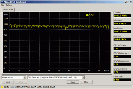

В заключение запускается Disk Benchmark из состава AIDA64 (режим «Write», размер блока установлен равным 1 Мбайт) – данный тест производит линейную запись всего объема носителя, попутно выводя информацию о процессе записи в виде удобного графика.
Как можно видеть, скоростные показатели сразу после снятия нагрузки оказываются в значительной мере ниже, однако на самом деле уже примерно через пару минут происходит восстановление производительности. Но чтобы соблюсти тестовую методику мы приведем показания традиционно: с интервалом в 30 минут.
На самом деле наблюдается только одна проблема: накопитель начинает работать медленнеей в операциях с крупными блоками, но такое явление иногда встречается и на других моделях на основе контроллеров Marvell. Вполне возможно, что это будет устранено с выходом новой версии микропрограммы.
График линейной записи выглядит несколько странно, однако не происходит никаких неприятных явлений вроде переключения в режим «троттлинга», поэтому можно считать, что тест пройден вполне успешно.

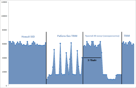

В заключение – немного о саморасчистке.
Объем данных, который способен принять накопитель после интенсивной нагрузки и 30-минутного простоя в условиях отсутствия команды TRIM на удивление мал: всего лишь 3 гигабайта данных запишутся на полной скорости. Учитывая, что в распоряжении микропрограммы находится аж 65 Гбайт (разница между фактическим объемом в 512 Гбайт и доступным пользовательским объемом), это смотрится, мягко говоря, странно.
А вот отработка команды TRIM происходит, как и должна: восстанавливаются изначальные показатели быстродействия. Таким образом, в обычных домашних условиях с Hyperx Predator никаких проблем возникнуть не должно.
