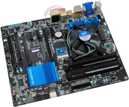

- Материнская плата Gigabyte GA-Z77X-D3H rev. 1.0 (BIOS версии F16);
- Процессор: Intel Core i5-2500K «Sandy Bridge» 3.3 ГГц с разгоном до 4500 МГц при напряжении VCore 1.33 В (Turbo Boost отключен);
- Система охлаждения: Intel BOX;
- Термоинтерфейс: Arctic Cooling MX-2;
- Видеокарта: интегрированное в центральный процессор видеоядро Intel HD Graphics 2500;
- Оперативная память: 2 х 2 Гбайта Corsair Dominator-GT DDR3-2133 ver.7.1 (9-10-9-24; 1.65 В), работающая на частоте 1866 МГц с таймингами 8-8-8-24-1T;

Многие наверняка обратили внимание на то, что в качестве системы охлаждения процессора используется обычная штатная СО. Возможно, это прозвучит неожиданно для некоторых читателей, однако ее вполне хватает для корректного проведения тестов, в ходе которых температура ЦП остается довольно далеко от пороговых значений, при которых срабатывает защита от перегрева («троттлинг»).
Ведь задачей является тестирование накопителей, а не процессора, поэтому нагрузка на него далека от максимальной (пиковые всплески нагрузки крайне непродолжительны) и проблем с перегревом, которые дали бы о себе знать при запуске Prime или LinX, попросту не возникает.
