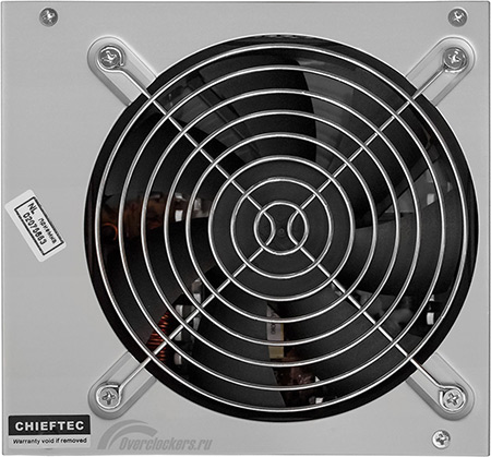

Как уже отмечалось выше, стандартом для всех устройств среднего класса является семилопастная вертушка типоразмера 120 x 25 мм. Не стал исключением и этот блок:

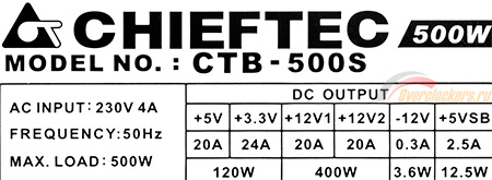

Рассмотрим мощностные характеристики. Линия 12 В разделена на два виртуальных канала с ограничением по силе тока в 20 А. Суммарная нагрузка может достигать 400 Вт, что составляет 80% от номинала блока. Далеко не лучший, хотя и приемлемый показатель.
Сила тока на линии 3.3 В ограничена 24 А, а на линии 5 В – 20 А. В сумме по ним можно подать до 120 Вт мощности. Производитель заявляет для своего устройства КПД на уровне 85%, а вот данных о сертификации по стандартам 80 PLUS нет.

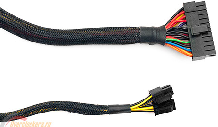

Дополнительной оплеткой снабжен только основной шнур с разъемом ATX Mainboard 24-pin (длина 450 мм). Длина кабеля с разъемом CPU 4+4 составляет 550 мм.

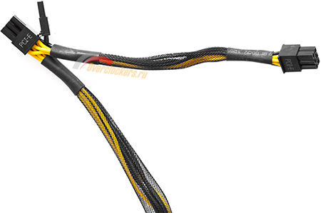

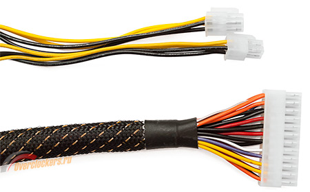

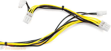

Как и представитель AeroCool, этот блок снабжен двумя разъемами PCI-e 6+2-pin. Выше уже отмечалось, что это оптимальный набор для качественной пятисотваттной модели. Длина шнура составляет 700 мм.

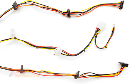

А вот по количеству разъемов для периферии CTB-500S чуть уступает KCAS 500: блок снабжен шестью SATA, тремя Molex и одним Floppy. Длина шнуров 700 и 850 мм.

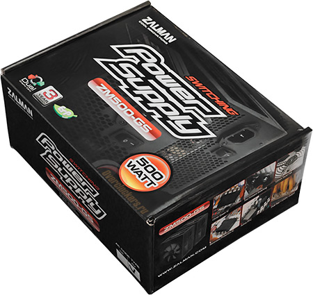

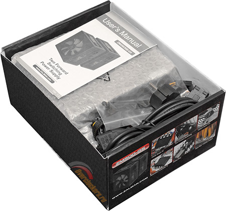

Модель ZM500-GS поставляется в картонной коробке средних размеров – 240 x 180 x 100 мм.
В этом случае с информативностью все в порядке: на коробке приводится достаточно подробное описание БП (нашлось место даже для нескольких фотографий «начинки» с необходимыми комментариями) и таблица мощностных характеристик, не хватает, пожалуй, только перечня разъемов.
Упакован блок столь же надежно, как и обе конкурирующие модели.

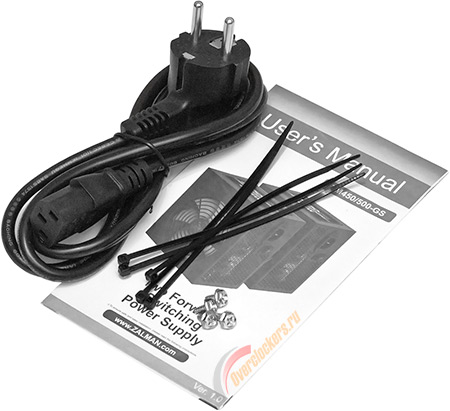

А вот комплект поставки у Zalman чуточку богаче, помимо шнура питания крепежных винтов, в него входит набор стяжек для фиксации проводов внутри корпуса ПК.

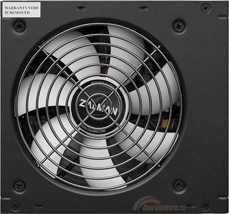

За счет «пижонского» белого вентилятора ZM500-GS смотрится интереснее обоих конкурентов. Можно отметить и объективный недостаток конструкции: решетка, накрывающая вентилятор, в этом случае закреплена внутри корпуса, и снять ее без разборки БП невозможно.

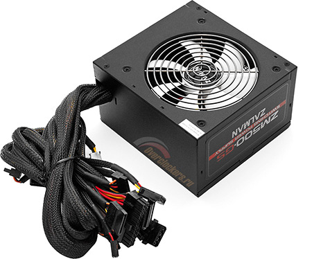

Размеры блока – 149 х 139 х 86 мм (в этом плане все три БП равноценны), масса – 1385 г. Он выполнен по стандартной (немодульной) схеме и снабжен кнопкой отключения питания.
Хотя белый вентилятор смотрится необычно, по сути это все та же семилопастная «стодвадцатка», устанавливаемая на большинство БП среднего класса. Отличия по форме крыльчатки между вентиляторами Chieftec и Zalman минимальны.

Все шнуры данного блока снабжены пластиковой оплеткой. Длина кабелей с разъемами ATX Mainboard 20+4-pin и CPU 4+4-pin составляет 500 мм.
Блоки питания AeroCool и Chieftec снабжены парой коннекторов PCI-e 6+2-pin. Zalman предлагает почти такой же набор – 6-pin и 6+2-pin, разница несущественна. Длина шнура составляет 650 мм.

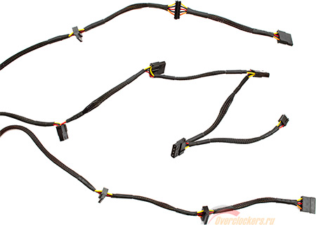

По набору коннекторов для периферии все три блока весьма схожи. В данном случае БП располагает шестью SATA, четырьмя Molex и одним Floppy. Длина шнуров – 800 и 1100 мм.
