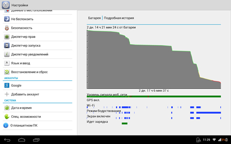

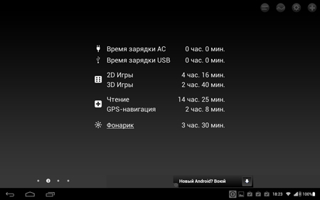

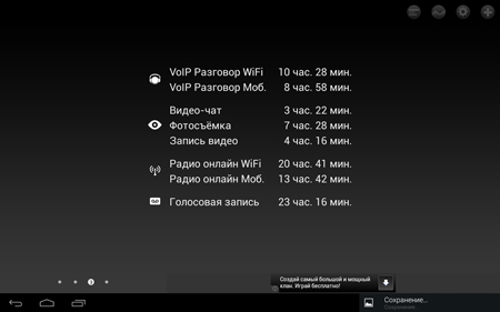

Теперь об автономности. Тест AnTuTu на Huawei MediaPad 10 Link+ не запустился. А реальные испытания показали неплохие возможности устройства в плане времени работы. Ниже приведены результаты тестирования и прогнозы по времени работы, полученные при помощи программы «Батарея HD». Цифры, которые вы видите на снимках, примерно соответствуют действительным возможностям MediaPad 10 Link+. Но, опять-таки, все зависит от конкретных сценариев использования.
Планшет вполне способен обеспечить автономную работу при активном использовании в течение светового дня. А программный режим энергосбережения поможет сохранить энергию устройства, когда это необходимо.

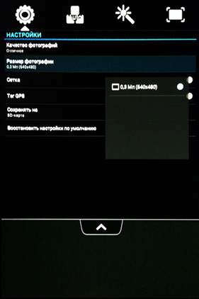

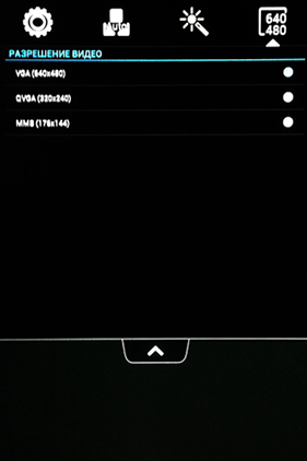

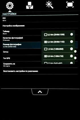

В Huawei MediaPad 10 Link+ установлено две камеры: основная с разрешением 3.2 МП без автофокуса и вспышки, плюс фронтальная – 0.3 МП. Максимальное разрешение фотографий: 2048 x 1536 и 640 x 480 точек соответственно, видео: 1280 x 720 и 640 x 480 точек. Интерфейс камеры удобный и оснащен всеми базовыми функциями. Можно выбрать режимы съемки, применить эффекты, есть таймер, настройки экспозиции, баланса белого и ISO. К скорости съемки претензий нет, все происходит достаточно быстро.
