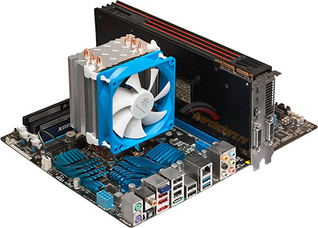

Вентилятор

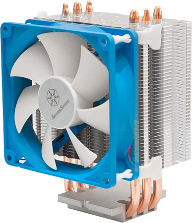

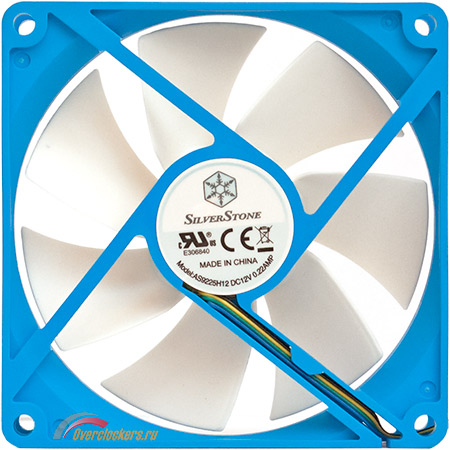

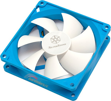

Кулер укомплектован вентилятором типоразмера 92 х 25 мм.
Реальный диаметр семилопастной крыльчатки составляет ~84 мм. Вентилятор не оснащен подсветкой, хотя, благодаря не самой обычной цветовой гамме, дизайн и так можно признать интересным.
Маркировка – AS9225H12. По данным производителя скорость вращения крыльчатки (PWM-регулировка) составляет 1200–2800 об/мин, при этом максимальный расход достигает 56 CFM (кубических футов в минуту, общепринятая единица), а уровень шума лежит в пределах 16–24 дБ. Тип подшипника не сообщается, но производитель указывает время наработки на отказ – 40000 часов (приблизительно четыре с половиной года непрерывной работы).

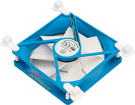

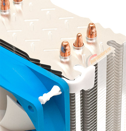

Особое внимание стоит обратить на систему подвески вентилятора.
В комплекте идут специальные удерживающие детали из мягкой резины.
Их необходимо заранее продеть в отверстия на рамке вентилятора. Другая часть вставляется в особую прорезь на радиаторе:
Это очень удобно – вентилятор надежно удерживается на радиаторе, к тому же закрепить его можно меньше чем за минуту, приложив минимум усилий.
Главный же плюс такой схемы в том, что вентилятор вообще не соприкасается с радиатором – между ними прокладка из мягкой резины, что должно способствовать эффективному гашению вибраций.

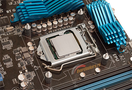

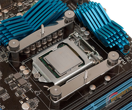

Установка данного кулера не сложна, но требует довольно много времени из-за использования множества винтов и гаек. Впрочем, если изучить инструкцию, и делать все по порядку – никаких трудностей не возникнет. В данном случае установка показана на примере платформы LGA1155.
Для начала необходимо подложить под плату бекплейт – он универсален и используется для всех поддерживаемых платформ. При этом важно заранее проследить, чтобы все отверстия совпали – они расположены близко, так что несложно ошибиться, закрутив первый (а потом второй…) винт не туда.

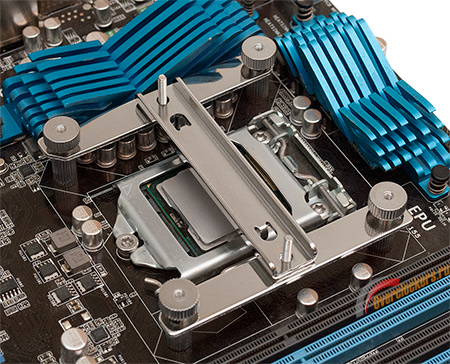

С внешней стороны текстолита бэкплейт фиксируется с помощью специальных двусторонних винтов. Благодаря продуманной форме, они хорошо подходят для затяжки без специального инструмента – пальцами.
К этим винтам крепятся основные скобы, они также фиксируются гайками с насечкой, которые легко закручиваются пальцами. Для платформ Intel необходимо использовать более короткие прямые скобы, для платформ AMD – изогнутые.
На этом почти все. Именно к этим скобам крепится поперечная пластина, прижимающая основание кулера к крышке процессора.
Поперечина фиксируется двумя гайками. Их необходимо завернуть с большим усилием – поэтому специалисты Silver Stone не стали делать на них насечку, а положили в комплект специальный гаечный ключик.

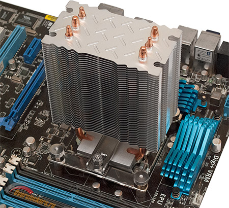

После установки общая высота кулера (от поверхности текстолита) составляет ~137 мм (по концам тепловых трубок), ширина – 93 мм, толщина – 76 мм. Расстояние от поверхности текстолита до нижнего ребра радиатора ~45 мм.
Что касается совместимости, обычно, у таких компактных моделей с этим все хорошо. Не стал исключением и новый продукт SilverStone – небольшая «башенка» не помешает ни модулям памяти с высокими «гребнями», ни, тем более, установке карт в слоты расширения. Пожалуй, пользователю стоит помнить только о его высоте – он может оказаться ключевым при сборке системы в компактном корпусе.
