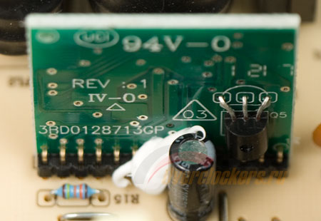

На малогабаритной плате распаяна микросхема FSP6600 – одно из фирменных «изобретений» FSP.

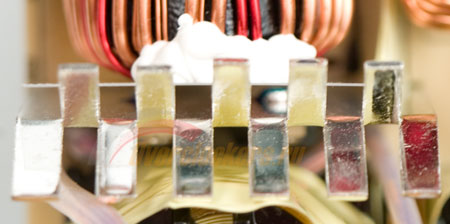

В низковольтной части можно видеть небольшой радиатор и крупный дроссель.
На обратной стороне платы распаяны несколько мосфетов, выпрямляющих напряжение, поступающее со вторичных обмоток силового трансформатора.
Тепло, выделяемое на них, отводится через печатные дорожки на показанный выше радиатор.

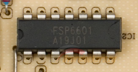

Из управляющей логики в низковольтной части распаяна микросхема FSP6601. Увы, документацию на неё найти не удалось, поэтому можно только предположить, что она выполняет функции мониторинга выходных напряжений.

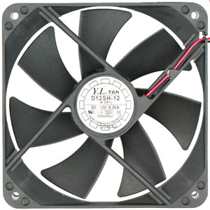

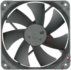

Внутренности блока обдуваются 120 мм вентилятором Yate Loon D12SH-12.

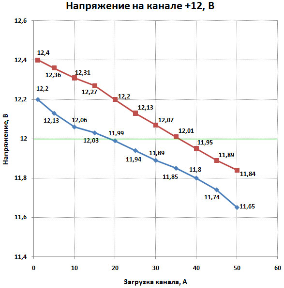

Стабильность напряжения на +12 В далека от идеала. Ниже представлены два графика: синий иллюстрирует ситуацию на +12 при отсутствии нагрузки на +5, красный – при загрузке +5 на 25 ватт.
Учитывая специфику потребления современных ПК, основное внимание следует уделить красному графику – именно он показывает значения напряжений, которые будут ближе всего к оным при соответствующей нагрузке в реальном ПК. Однако разница с синей линией примерно на 0.2 вольта показывает, что перед нами БП с групповой стабилизацией напряжений – уж очень сильно напряжение канала +12 зависит от напряжения на +5.

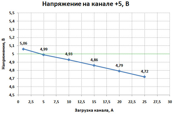

В свою очередь, канал +5 не очень сильно зависит от нагрузки на +12 – разница менее 0.1 В при дельте в нагрузке на +12 в 300 Вт. Но 25 А – явно завышенное значение для данного канала , поскольку напряжение на нем падает более чем на 5% относительно номинала.

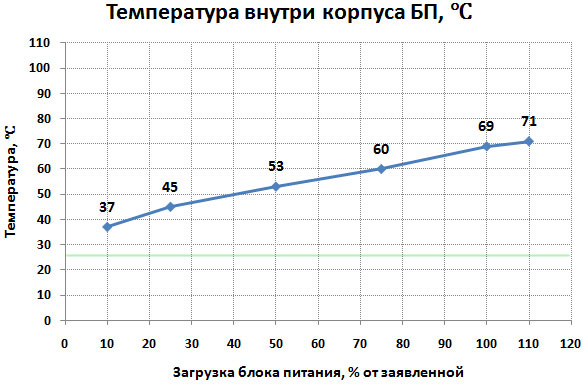

Уровень нагрева блока приятно порадовал – всего 70 градусов при использовании столь малогабаритного радиатора в низковольтной части и температуре окружающей среды 27 градусов по Цельсию.

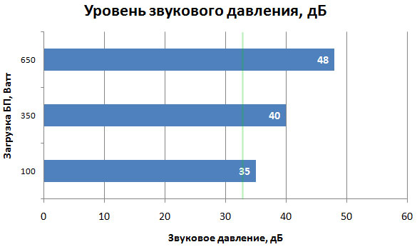

А вот шум при полной загрузке блока значителен и очень хорошо слышим даже с расстояния трех метров. Полагаю, разработчики решили перестраховаться и настроили терморегулятор на максимальные обороты при температуре радиатора выше 60 градусов.
