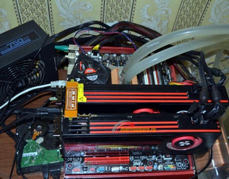

HD 6990+HD 6970
Конечно, по-хорошему надо было исследовать работу такой связки так же подробно, как и CrossFireX с двумя GPU, но на это времени не оставалось. А краткое рассмотрение лучше, чем ничего.
Для начала, результаты синтетики:
- 3DMark Vantage: 38878 - 17% прироста над HD 6990;
- 3DMark 11: 12954 - 33% прироста над HD 6990;
- HWBOT Unigine Heaven: 3397 - 47.7% прироста над HD 6990.
Одиннадцатый «Марк» начинает упираться в процессор, «прыть» трёх GPU в процентах прироста уже не так велика. А вот Unigine Heaven подтвердил звание чисто графического теста, масштабируемость почти идеальна.
По играм:
- Crysis 2, Dragon Age 2, S.T.A.L.K.E.R.: Call of Pripyat и Metro 2033 показали прирост производительности на уровне 20-30% над HD 6990, без негативного влияния на Frametimes. Сказывается процессорозависимость.
- В Gothic 4, Dirt 2 и Shogun 2 прирост производительности составил 5-10% при разрешении 1920х1080 и околонулевой в 1680х1050. При этом по Frametimes комфорта явно не добавилось.
- В остальных играх активация такого CrossFireX приводила к падению результатов.
Резюмируя, можно сказать, что современным играм CrossFireX из трёх GPU – как собаке пятая нога.
