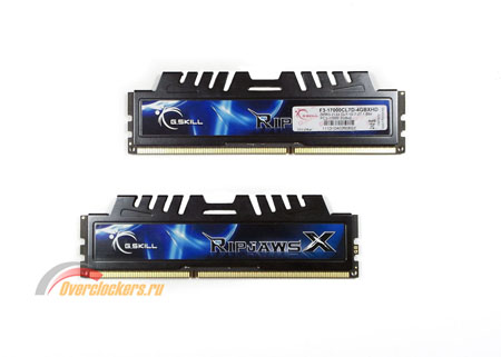

Приступить к тестированию я решил с комплекта с маркировкой F3-17000CL7D-4GBXHD и номинальной частотой 2133 МГц, второй же, обещавший более интересные результаты, оставил напоследок.

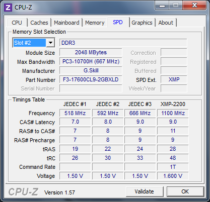

Второй комплект, с маркировкой F3-17600CL9D-4GBXLD и номинальной частотой 2200 МГц, отличался от первого пониженным напряжением питания и повышенными до значений 9-11-9-28 задержками.
